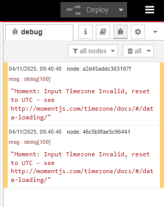

Zie je foutmeldingen in de flow?
Nee niks, enkel melding over de tijdzone

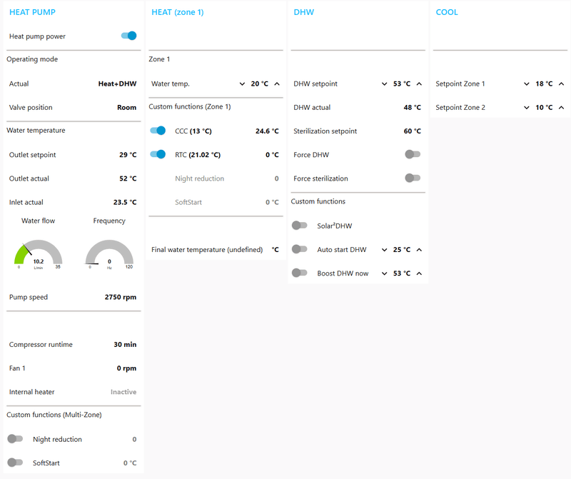

Zie je rare dingen in het dashboard? Dat wil ik zien
Behalve de undefined waard niks geks:
Afbeeldingslocatie: https://tweakers.net/i/jwygtjnfhgQjg9YqhemsO1JWSek=/800x/filters:strip_exif()/f/image/LEdOSY4NfVHWu0CKmpVMnfkE.png?f=fotoalbum_large
Setpoint zit vast op 29 en veranderd ook niet als ik bijv RTC setpoint flink omhoog gooi:

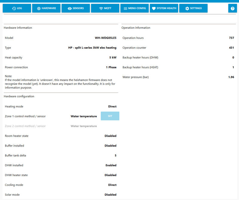

Screenshot van je System > Hardware helpt.
Afbeeldingslocatie: https://tweakers.net/i/WxpSgVYtecDxi86-1P87dlYCWEU=/800x/filters:strip_exif()/f/image/foshvwc3d9ycysFSlaivf1ig.png?f=fotoalbum_large
Ik had inmiddels gezien dat de sliders verplaatst zijn :)

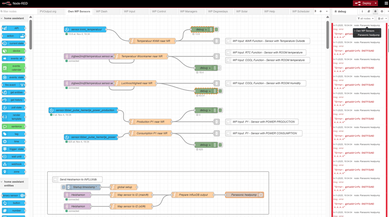

in de debug zie ik deze meldingen:
04node: Panasonic heatpump
msg : error
"Error: getaddrinfo ENOTFOUND x.x.x.x"
hoe deze op te lossen?
de Pump speed staat op 2050 rpm
maar de Frequency is 0Hz
door de RTC tijdelijk te verhogen naar 22GrC probeer ik de temperatuur terug in huis te krijgen
Room actual 19.15 °C
RTC results Current correction +4 °C
gisteravond werd de Zigbee kamer temperatuursensor niet gevonden
vanmiddag was deze ineens beschikbaar, dit heb ik nooit eerder gezien en ervaren

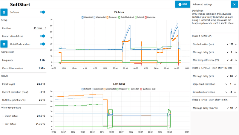

Afbeeldingslocatie: https://tweakers.net/i/CElu2DaiGcXSdKH9fivdKl2jMaQ=/x800/filters:strip_exif()/f/image/pojFGcele3gYsYxK7QOAtuCj.png?f=fotoalbum_large
Gasloos 2019 + WP Panasonic H-serie 7kW + 300 liter boilervat + PV 12.415Wp + Home Assistant + Hyundai Ioniq 6 First Edition + Zaptec laadpaal

edterbak schreef op maandag 3 november 2025 @ 23:37:
Toggle eens alles uit (de functies CCC, RTC en SoftStart), wacht even 20 seconden
Water temp naar 24C
wacht even .
Hopelijk komt dan de temperatuur terug.
hoe de watertemperatuur te verhogen?
Flow version 25.06 (! Beta 3 !)

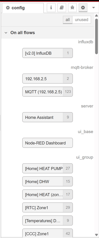

Je hebt overigens maar 1 broker nodig hoor.
Ik zie 2x het zelfde ip adres
  • hemertje
  • Registratie: Juli 2015
  • Laatst online: 08:51
ja dat valt me al een tijdje op
ik vrees dat die er ooit met een update is ingeslopen
ik neem aan dat de broker met aantal 2 verwijdert kan worden
  • edterbak
  • Laatst online: 23-09 23:29
Technisch kan dat uiteraard natuurlijk. Geen punt.
Maar. Je moet alleen even weten waar deze gebruikt wordt zodat je in die twee nodes even de juiste kunt selecteren.
  • hemertje

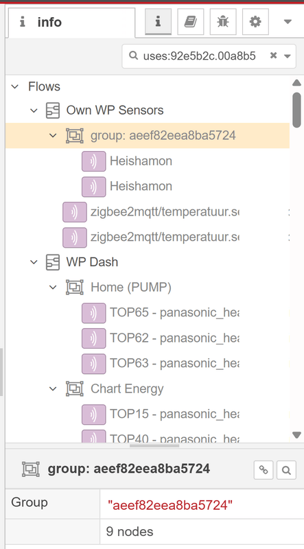

thanks voor de headsup en ik denk de goede richting
gisteren had ik hier last van: hemertje in "Home Assistant: Open source Python3 home automation - deel 5"
een zigbee2mqtt probleem dus de zigbee kamer temperatuur sensor werd niet meer gevonden, nooit eerder last van gehad
de variabelen in de broker met aantal 2 was ook aanwezig in de broker met aantal 123:
Afbeeldingslocatie: https://tweakers.net/i/fXcEJucfezg2MxjKVqprVBVO9TA=/800x/filters:strip_exif()/f/image/QVAOzzubkmoNJKjcUGuaTC78.png?f=fotoalbum_large
hoort ie zo te zijn?
Afbeeldingslocatie: https://tweakers.net/i/rvtVzCj5-ImFtCympSwExG6sZLk=/x800/filters:strip_exif()/f/image/foEvETwgojHYTwj6gWV6KJz6.png?f=fotoalbum_large
of hoort de Heishamon er niet in thuis?

Maar, @Breadrun
Ik denk dat je gelijk hebt. Er stond als de SP_Final_zx onbekend is, dan gelijk > "return null". Dus hij wordt vervolgens nooit elders ge-set.
var current_sp_z1 = global.get('SP_Final_z1', "file");
if (current_sp_z1 === undefined || isNaN(current_sp_z1)) {
    current_sp_z1 = global.get('TOP42_Z1_Water_Target_Temp', "file") || 20;
    global.set('SP_Final_z1', current_sp_z1, "file");
var current_sp_z2 = global.get('SP_Final_z2', "file");
if (current_sp_z2 === undefined || isNaN(current_sp_z2)) {
    current_sp_z2 = global.get('TOP43_Z2_Water_Target_Temp', "file") || 20;
    global.set('SP_Final_z2', current_sp_z2, "file");
Ik heb hem nu bewust geset naar 20. Dat is het laagste getal mogelijk. De volgende keer dat de berekening gedaan wordt, gaat hij wel verder met de berekening.
[ Voor 44% gewijzigd door edterbak op 04-11-2025 22:40 ]
  • Breadrun
  • Laatst online: 16:39
Leuk om elkaar zo te helpen toch?! Het is tenslotte een beta.
14 x 450Wp met Enphase, Gasloos met Panasonic Aquarea L-Serie 5kW + 280L Boiler, Zendure SF2400 Pro 11,04kWh
  • edterbak
Ik heb je code nu helemaal overgenomen
wel een goede benadering. Ik verander alleen die 25 naar 20.
En nette code.
Jazeker. Ik kan altijd hulp gebruiken hoor. Sta open voor suggesties. altijd.
Daar heb ik ook baat bij.
Ik denk dat mensen die van eerdere beta's versies komen, geen issue zien.
Mensen die van versies daarvoor komen, hier tegenaan kunnen lopen.
Ik zal wel gelijk de update pushen naar github
[ Voor 112% gewijzigd door edterbak op 04-11-2025 22:44 ]

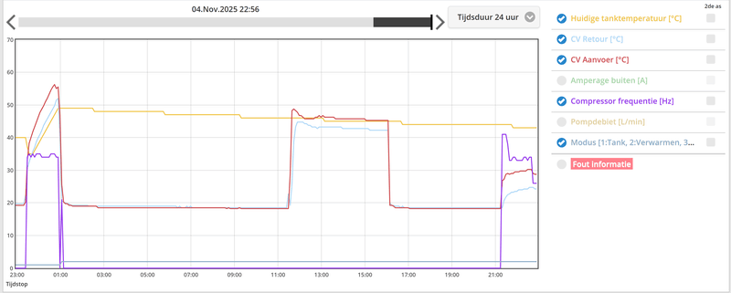

  • hemertje
hemertje schreef op dinsdag 4 november 2025 @ 21:22:
Ed, ik heb 25.02 terug gezet en gelijk weer actie in de Pana
Ed, ter info, voor wat het waard is
wellicht kan je er nog wat inzichten uit halen?

04/11 21:18:15 - MQTT Command: SetCurves: target: 26 (SP Calculation)
04/11 21:18:15 - Functions Final setpoint: Current setpoint: 27 °C. Calculated new setpoint: 26 °C
04/11 21:18:15 - Function SoftStart: Correction: -4 > -5 °C - (STARTUP) Freq: 42Hz
04/11 21:18:04 - MQTT Command: SetCurves: target: 27 (SP Calculation)
04/11 21:18:04 - Functions Final setpoint: Current setpoint: 26 °C. Calculated new setpoint: 27 °C
04/11 21:18:04 - Function SoftStart: Correction: -5 > -4 °C - (STARTUP) Freq: 42Hz
04/11 21:17:50 - Function SoftStart: --> Pump did not yet relax (46Hz). Restarting Phase 1 again... (Count: 1/5)
04/11 21:17:50 - MQTT Command: SetCurves: target: 26 (SP Calculation)
04/11 21:17:50 - Functions Final setpoint: Current setpoint: 25 °C. Calculated new setpoint: 26 °C
04/11 21:17:45 - Function SoftStart: Correction: -6 > -5 °C - (EVALUATING) Freq: 45Hz
04/11 21:17:40 - MQTT Command: SetCurves: target: 25 (SP Calculation)
04/11 21:17:40 - Functions Final setpoint: Current setpoint: 26 °C. Calculated new setpoint: 25 °C
04/11 21:17:40 - Function SoftStart: Correction: -5 > -6 °C - (EVALUATING) Freq: 45Hz
04/11 21:15:41 - MQTT Command: SetHeaterDelayTime: 30
04/11 21:15:34 - MQTT Command: SetHeaterStopDelta: 0
04/11 21:15:31 - MQTT Command: SetHeaterStartDelta: -5
04/11 21:14:44 - MQTT Command: SetCurves: target: 26 (SP Calculation)
04/11 21:14:44 - Functions Final setpoint: Current setpoint: 31 °C. Calculated new setpoint: 26 °C
04/11 21:14:40 - MQTT Command: SetMaxPumpDuty: 104 (pump speed)
04/11 21:14:40 - Function SoftStart: Correction: 0 > -5 °C - (STARTUP) Freq: 15Hz
04/11 21:14:40 - Compressor: running
04/11 21:14:40 - Function Pump speed: Max pumpspeed set to 104 (21%) (HEAT)
04/11 21:14:34 - Function - WAR: 1
04/11 21:14:29 - SYSTEM: MQTT Broker: Node Red MQTT node connected
04/11 21:14:30 - SYSTEM - HEISHAMON Connection: Online
04/11 21:14:27 - MQTT Command: SetCurves: target: 31 (SP Calculation)
04/11 21:14:27 - Functions Final setpoint: Current setpoint: 21 °C. Calculated new setpoint: 31 °C
04/11 21:14:27 - Function NightReduction: New correction: 0 °C
04/11 21:14:27 - MQTT Command: SetCurves: target: 22
04/11 21:14:27 - Function SoftStart: SoftStart function end
04/11 21:14:27 - SYSTEM: MQTT block inactive, default block mode: UNRESTRICTED
04/11 21:14:27 - Function WAR: Setpoint change: From 20 to 26.5 °C
04/11 21:14:27 - Compressor: stopped
04/11 21:14:27 - Function - Solar: 0
04/11 21:14:27 - Function NightReduction: 0
04/11 21:14:27 - SYSTEM: Persistent storage: OK
04/11 21:14:27 - SYSTEM: Heatpump zone 2 is set to controle water temperature
04/11 21:14:27 - SYSTEM: Heatpump zone 1 is set to controle water temperature
04/11 21:14:27 - SYSTEM: Heatpump is in DIRECT mode
04/11 21:14:27 - SYSTEM: WAR settings OK
04/11 21:14:27 - SYSTEM - HEISHAMON Connection: Offline
04/11 21:14:25 - SYSTEM: Start---------------------------------------------------------------
04/11 20:55:55 - MQTT Command: SetMaxPumpDuty: 115 (pump speed)
04/11 20:55:55 - Function Pump speed: Max pumpspeed set to 115 (27%) (Low)
04/11 20:55:34 - MQTT Command: SetHeaterStopDelta: 0
04/11 20:54:49 - MQTT Command: SetHeaterDelayTime: 30
04/11 20:54:41 - MQTT Command: SetHeaterStopDelta: -5
04/11 20:54:39 - MQTT Command: SetHeaterStartDelta: -5
04/11 20:53:47 - MQTT Command: SetFloorHeatDelta: 5 (GUI)
04/11 20:44:09 - Function CCC (Zone 1): Setpoint change: From 24.2 to 24.3 °C
04/11 20:22:31 - SETUP - Sensors: Custom outside temperature sensor FOUND and used
04/11 20:18:33 - MQTT Command: SetFloorHeatDelta: 3 (function RTC Z1)
04/11 20:18:30 - Function - CCC (Zone 2): 0
04/11 20:18:30 - Function - CCC (Zone 1): 1
04/11 20:17:32 - SYSTEM: MQTT Broker: Node Red MQTT node connected
04/11 20:17:31 - SYSTEM - HEISHAMON Connection: Online
04/11 20:17:29 - SYSTEM: Persistent storage: OK
04/11 20:17:29 - SYSTEM: MQTT block inactive, default block mode: UNRESTRICTED
04/11 20:17:29 - Function NightReduction: New correction: 0 °C
04/11 20:17:29 - Function SoftStart (Zone 1): SoftStart function end
04/11 20:17:29 - Function - Solar: 0
04/11 20:17:29 - Compressor: stopped
04/11 20:17:29 - Function NightReduction: 0
04/11 20:17:29 - SETUP - Sensors (Zone 2): Custom sensor verlopen of afwezig — fallback naar warmtepomp-sensor.
04/11 20:17:29 - SYSTEM: Heatpump zone 2 is set to controle water temperature
04/11 20:17:29 - SYSTEM: Heatpump zone 1 is set to controle water temperature
04/11 20:17:29 - SYSTEM: CCC Zone 2 settings are OK
04/11 20:17:29 - SYSTEM: Heatpump is in DIRECT mode
04/11 20:17:29 - SYSTEM: CCC Zone 1 settings are OK
04/11 20:17:29 - SYSTEM - HEISHAMON Connection: Offline
04/11 20:17:28 - SYSTEM: Flow restart detected. !! Please be aware!! It could take up to 10 minutes befor all values and variables have been received, set and correctly processed
04/11 20:17:28 - SYSTEM: Start---------------------------------------------------------------
04/11 20:17:04 - SYSTEM: MQTT Broker: Node Red MQTT node connected
04/11 20:17:01 - SYSTEM: MQTT block inactive, default block mode: UNRESTRICTED
04/11 20:17:01 - SYSTEM: Persistent storage: OK
04/11 20:17:01 - Compressor: stopped
04/11 20:17:01 - Function - Solar: 0
04/11 20:17:01 - SETUP - Sensors (Zone 2): Custom sensor verlopen of afwezig — fallback naar warmtepomp-sensor.
04/11 20:17:01 - SYSTEM: Heatpump zone 2 is set to controle water temperature
04/11 20:17:01 - SYSTEM: Heatpump zone 1 is set to controle water temperature
04/11 20:17:01 - SYSTEM: CCC Zone 2 settings are OK
04/11 20:17:01 - SYSTEM: Heatpump is in DIRECT mode
04/11 20:17:01 - SYSTEM: CCC Zone 1 settings are OK
04/11 20:17:01 - SYSTEM - HEISHAMON Connection: Online
04/11 20:17:00 - Function SoftStart (Zone 1): SoftStart function end
04/11 20:17:00 - Function NightReduction: New correction: 0 °C
04/11 20:17:00 - Function NightReduction: 0
04/11 20:17:01 - SYSTEM - HEISHAMON Connection: Offline
04/11 20:17:00 - SYSTEM: Flow restart detected. !! Please be aware!! It could take up to 10 minutes befor all values and variables have been received, set and correctly processed
04/11 20:17:00 - SYSTEM: Start---------------------------------------------------------------
04/11 20:00:03 - RTC: Room 1 setpoint changed to: 21 °C
04/11 20:00:03 - Scheduler - Set room setpoint (RTC): 21
04/11 19:44:15 - Function CCC (Zone 1): Setpoint change: From 24.1 to 24.2 °C
04/11 19:25:01 - Function - SoftStart: 1
04/11 19:24:53 - Function RTC (Zone 1): Correction change: From 0 to 4 °C (Room actual: 19.39 °C)
04/11 19:24:53 - Function - RTC (Zone 1): 1
04/11 19:24:47 - Function CCC (Zone 1): Setpoint change: From 20 to 24.1 °C
04/11 19:24:46 - Function - CCC (Zone 1): 1
04/11 19:09:07 - Powerful mode: Powerful mode has ended
04/11 19:06:33 - Function - SoftStart: 0
04/11 19:06:26 - Function - RTC (Zone 1): 0
04/11 19:06:09 - Function - CCC (Zone 1): 0
04/11 18:42:55 - RTC: Room 1 setpoint changed to: 22 °C
04/11 18:42:55 - RTC: Room 1 setpoint changed to: 21.9 °C
04/11 18:42:55 - RTC: Room 1 setpoint changed to: 21.8 °C
04/11 18:42:54 - RTC: Room 1 setpoint changed to: 21.7 °C
04/11 18:42:54 - RTC: Room 1 setpoint changed to: 21.6 °C
04/11 18:42:54 - RTC: Room 1 setpoint changed to: 21.5 °C
04/11 18:42:54 - RTC: Room 1 setpoint changed to: 21.4 °C
04/11 18:42:54 - RTC: Room 1 setpoint changed to: 21.3 °C
04/11 18:42:53 - RTC: Room 1 setpoint changed to: 21.2 °C
04/11 18:42:53 - RTC: Room 1 setpoint changed to: 21.1 °C
04/11 18:34:10 - Function CCC (Zone 1): Setpoint change: From 24 to 24.1 °C
04/11 18:09:30 - MQTT Command: SetPowerfulMode: 2 (function RTC Z1)
04/11 17:57:27 - RTC: Room 1 setpoint changed to: 21 °C
04/11 17:57:26 - RTC: Room 1 setpoint changed to: 20.9 °C
04/11 17:57:26 - RTC: Room 1 setpoint changed to: 20.8 °C
04/11 17:57:26 - RTC: Room 1 setpoint changed to: 20.7 °C
04/11 17:57:25 - Function RTC (Zone 1): Correction change: From 2 to 4 °C (Room actual: 18.93 °C)
04/11 17:57:25 - RTC: Room 1 setpoint changed to: 20.6 °C
04/11 17:57:25 - RTC: Room 1 setpoint changed to: 20.5 °C
04/11 17:57:25 - RTC: Room 1 setpoint changed to: 20.4 °C
04/11 17:57:25 - RTC: Room 1 setpoint changed to: 20.3 °C
04/11 17:57:24 - RTC: Room 1 setpoint changed to: 20.2 °C
04/11 17:57:24 - RTC: Room 1 setpoint changed to: 20.1 °C
04/11 17:57:24 - RTC: Room 1 setpoint changed to: 20 °C
04/11 17:57:24 - RTC: Room 1 setpoint changed to: 19.9 °C
04/11 17:57:24 - RTC: Room 1 setpoint changed to: 19.8 °C
04/11 17:57:23 - RTC: Room 1 setpoint changed to: 19.7 °C
04/11 17:57:23 - Function RTC (Zone 1): Correction change: From 1 to 2 °C (Room actual: 18.93 °C)
04/11 17:57:23 - RTC: Room 1 setpoint changed to: 19.6 °C
04/11 17:00:05 - TOP4_Operating_Mode_State: 0
04/11 17:00:04 - MQTT Command: SetOperationMode: 0 (scheduler)
04/11 17:00:02 - Function RTC (Zone 1): Correction change: From 4 to 1 °C (Room actual: 19.02 °C)
04/11 17:00:02 - RTC: Room 1 setpoint changed to: 19.5 °C
04/11 17:00:02 - Scheduler - Set room setpoint (RTC): 19.5
04/11 17:00:02 - Scheduler (#3): Stored next operating mode empty. Setting new operating mode to: 0
04/11 17:00:02 - Scheduler (#3): Change operating mode(0)
04/11 16:12:36 - Function SoftStart (Zone 1): SoftStart function end
04/11 16:12:36 - MQTT Command: SetMaxPumpDuty: 112 (pump speed)
04/11 16:12:36 - Compressor: stopped
04/11 16:12:36 - Function Pump speed: Max pumpspeed set to 112 (25%) (Low)
04/11 16:12:25 - Function SoftStart (Zone 1): Correction: -4 > -3 °C - (STARTUP) Freq: 42Hz
04/11 16:12:15 - Function SoftStart (Zone 1): Correction: -5 > -4 °C - (STARTUP) Freq: 45Hz
04/11 16:10:21 - Function SoftStart (Zone 1): Correction: 0 > -5 °C - (STARTUP) Freq: 15Hz
04/11 16:10:21 - MQTT Command: SetMaxPumpDuty: 104 (pump speed)
04/11 16:10:21 - Compressor: running
04/11 16:10:21 - Function Pump speed: Max pumpspeed set to 104 (21%) (HEAT)
04/11 16:07:16 - TOP20_ThreeWay_Valve_State: 0
04/11 14:24:20 - Function RTC (Zone 1): Correction change: From 3 to 4 °C (Room actual: 19.16 °C)
04/11 14:18:20 - Function RTC (Zone 1): Correction change: From 2 to 3 °C (Room actual: 19.76 °C)
04/11 14:12:22 - Function RTC (Zone 1): Correction change: From -3 to 2 °C (Room actual: 20.34 °C)
04/11 14:12:22 - SETUP - Sensors (Zone 1): Custom room temperature sensor found
04/11 13:00:02 - Scheduler condition: Inside temperature: 24. Condition: above 21.000001°C. Scheduled action (#2) blocked
04/11 11:38:34 - Function CCC (Zone 1): Setpoint change: From 24.1 to 24 °C
04/11 11:27:17 - TOP20_ThreeWay_Valve_State: 1
04/11 10:53:31 - Function CCC (Zone 1): Setpoint change: From 24.2 to 24.1 °C
04/11 10:04:05 - Function CCC (Zone 1): Setpoint change: From 24.3 to 24.2 °C
04/11 10:00:02 - RTC: Room 1 setpoint changed to: 21 °C
04/11 10:00:02 - Scheduler - Set room setpoint (RTC): 21
04/11 06:00:02 - RTC: Room 1 setpoint changed to: 19.5 °C
04/11 06:00:02 - Scheduler - Set room setpoint (RTC): 19.5
04/11 01:03:48 - MQTT Command: SetMaxPumpDuty: 112 (pump speed)
04/11 01:03:48 - Function SoftStart (Zone 1): SoftStart function end
04/11 01:03:48 - Compressor: stopped
04/11 01:03:48 - Function Pump speed: Max pumpspeed set to 112 (25%) (Low)
04/11 01:03:36 - Function SoftStart (Zone 1): Correction: 2.7 > 3.7 °C - (STARTUP) Freq: 32Hz
04/11 01:03:18 - Function SoftStart (Zone 1): Correction: 3.7 > 2.7 °C - (STARTUP) Freq: 23Hz
04/11 01:03:06 - Function SoftStart (Zone 1): Correction: 2.7 > 3.7 °C - (STARTUP) Freq: 20Hz
04/11 01:02:57 - Function SoftStart (Zone 1): Correction: 1.7 > 2.7 °C - (STARTUP) Freq: 19Hz
04/11 01:02:46 - Function SoftStart (Zone 1): Correction: 0.7 > 1.7 °C - (STARTUP) Freq: 20Hz
04/11 01:02:41 - Function SoftStart (Zone 1): Correction: -0.3 > 0.7 °C - (STARTUP) Freq: 20Hz
04/11 01:02:36 - Function SoftStart (Zone 1): Correction: -1.3 > -0.3 °C - (STARTUP) Freq: 19Hz
04/11 01:02:13 - Function SoftStart (Zone 1): Correction: 0 > -1.3 °C - (STARTUP) Freq: 15Hz
04/11 01:02:13 - MQTT Command: SetMaxPumpDuty: 104 (pump speed)
04/11 01:02:13 - Compressor: running
04/11 01:02:13 - Function Pump speed: Max pumpspeed set to 104 (21%) (HEAT)
04/11 00:58:57 - TOP4_Operating_Mode_State: 4
04/11 00:58:53 - MQTT Command: SetOperationMode: 4
04/11 00:58:53 - Auto-start-DHW function: Operating mode reverted to 4
04/11 00:57:53 - Auto-start-DHW function: DHW temperature: 49°C reached. End Auto-start-DHW. Reverting operating mode in 1 minute.
04/11 00:53:57 - MQTT Command: SetMaxPumpDuty: 112 (pump speed)
04/11 00:53:57 - Compressor: stopped
04/11 00:53:57 - Function Pump speed: Max pumpspeed set to 112 (25%) (Low)
04/11 00:53:52 - MQTT Command: SetMaxPumpDuty: 104 (pump speed)
04/11 00:53:52 - Function Pump speed: Max pumpspeed set to 104 (21%) (HEAT)
04/11 00:53:52 - TOP20_ThreeWay_Valve_State: 0
04/11 00:00:00 - SYSTEM: Total amount of offline messages today: 1
03/11 23:25:32 - MQTT Command: SetMaxPumpDuty: 159 (pump speed)
03/11 23:25:32 - Compressor: running
03/11 23:25:32 - Function Pump speed: Max pumpspeed set to 159 (50%) (DHW)
03/11 23:22:27 - TOP20_ThreeWay_Valve_State: 1
03/11 23:00:02 - Function RTC (Zone 1): Correction change: From 0 to -3 °C (Room actual: 21 °C)
03/11 23:00:02 - RTC: Room 1 setpoint changed to: 20 °C
03/11 23:00:02 - Scheduler - Set room setpoint (RTC): 20
03/11 22:44:05 - Function CCC (Zone 1): Setpoint change: From 24.4 to 24.3 °C
03/11 22:20:43 - MQTT Command: SetHeaterDelayTime: 30
03/11 22:20:38 - MQTT Command: SetHeaterDelayTime: 1
03/11 22:20:37 - MQTT Command: SetHeaterStopDelta: 0
03/11 22:20:33 - MQTT Command: SetHeaterStartDelta: -5 (function RTC Z1)
03/11 22:09:05 - Function CCC (Zone 1): Setpoint change: From 24.3 to 24.4 °C
03/11 21:53:31 - Function RTC (Zone 1): Correction change: From -3 to 0 °C (Room actual: 21 °C)
03/11 21:53:26 - Function RTC (Zone 1): Correction change: From 0 to -3 °C (Room actual: 22 °C)
03/11 21:48:21 - Function RTC (Zone 1): Correction change: From -3 to 0 °C (Room actual: 21 °C)
03/11 21:48:16 - Function RTC (Zone 1): Correction change: From 0 to -3 °C (Room actual: 22 °C)
03/11 21:42:06 - Function RTC (Zone 1): Correction change: From -3 to 0 °C (Room actual: 21 °C)
03/11 21:42:01 - Function RTC (Zone 1): Correction change: From 0 to -3 °C (Room actual: 22 °C)
03/11 21:37:55 - Function RTC (Zone 1): Correction change: From -3 to 0 °C (Room actual: 21 °C)
03/11 21:37:50 - Function RTC (Zone 1): Correction change: From 0 to -3 °C (Room actual: 22 °C)
03/11 21:36:10 - Function RTC (Zone 1): Correction change: From -3 to 0 °C (Room actual: 21 °C)
03/11 21:36:05 - Function RTC (Zone 1): Correction change: From 0 to -3 °C (Room actual: 22 °C)
03/11 21:34:55 - Function RTC (Zone 1): Correction change: From -3 to 0 °C (Room actual: 21 °C)
03/11 21:34:50 - Function RTC (Zone 1): Correction change: From 0 to -3 °C (Room actual: 22 °C)
03/11 21:34:00 - Function RTC (Zone 1): Correction change: From -3 to 0 °C (Room actual: 21 °C)
03/11 21:33:55 - Function RTC (Zone 1): Correction change: From 0 to -3 °C (Room actual: 22 °C)
03/11 21:33:40 - Function RTC (Zone 1): Correction change: From -3 to 0 °C (Room actual: 21 °C)
03/11 21:33:35 - Function RTC (Zone 1): Correction change: From 0 to -3 °C (Room actual: 22 °C)
03/11 21:33:20 - Function RTC (Zone 1): Correction change: From -3 to 0 °C (Room actual: 21 °C)
03/11 21:33:15 - Function RTC (Zone 1): Correction change: From 0 to -3 °C (Room actual: 22 °C)
03/11 21:32:20 - Function RTC (Zone 1): Correction change: From -3 to 0 °C (Room actual: 21 °C)
03/11 21:32:15 - Function RTC (Zone 1): Correction change: From 0 to -3 °C (Room actual: 22 °C)
03/11 21:30:30 - Function RTC (Zone 1): Correction change: From -3 to 0 °C (Room actual: 21 °C)
03/11 21:30:25 - Function RTC (Zone 1): Correction change: From 0 to -3 °C (Room actual: 22 °C)
03/11 21:30:15 - Function RTC (Zone 1): Correction change: From -3 to 0 °C (Room actual: 21 °C)
03/11 21:30:05 - Function RTC (Zone 1): Correction change: From 0 to -3 °C (Room actual: 22 °C)
03/11 21:29:50 - Function RTC (Zone 1): Correction change: From -3 to 0 °C (Room actual: 21 °C)
03/11 21:29:40 - Function RTC (Zone 1): Correction change: From 0 to -3 °C (Room actual: 22 °C)
03/11 21:29:15 - Function RTC (Zone 1): Correction change: From -3 to 0 °C (Room actual: 21 °C)
03/11 21:29:10 - Function RTC (Zone 1): Correction change: From 0 to -3 °C (Room actual: 22 °C)
03/11 21:29:05 - Function RTC (Zone 1): Correction change: From -3 to 0 °C (Room actual: 21 °C)
03/11 21:29:00 - Function RTC (Zone 1): Correction change: From 0 to -3 °C (Room actual: 22 °C)
03/11 21:28:55 - Function RTC (Zone 1): Correction change: From -3 to 0 °C (Room actual: 21 °C)
03/11 21:28:45 - Function RTC (Zone 1): Correction change: From 0 to -3 °C (Room actual: 22 °C)
03/11 21:27:50 - Function RTC (Zone 1): Correction change: From -3 to 0 °C (Room actual: 21 °C)
03/11 21:27:45 - Function RTC (Zone 1): Correction change: From 0 to -3 °C (Room actual: 22 °C)
03/11 21:27:15 - Function RTC (Zone 1): Correction change: From -3 to 0 °C (Room actual: 21 °C)
03/11 21:27:05 - Function RTC (Zone 1): Correction change: From 0 to -3 °C (Room actual: 22 °C)
03/11 21:26:55 - Function RTC (Zone 1): Correction change: From -3 to 0 °C (Room actual: 21 °C)
03/11 21:26:50 - Function RTC (Zone 1): Correction change: From 0 to -3 °C (Room actual: 22 °C)
03/11 21:26:45 - Function RTC (Zone 1): Correction change: From -3 to 0 °C (Room actual: 21 °C)
03/11 21:26:30 - Function RTC (Zone 1): Correction change: From 0 to -3 °C (Room actual: 22 °C)
03/11 21:26:15 - Function RTC (Zone 1): Correction change: From -3 to 0 °C (Room actual: 21 °C)
03/11 21:26:10 - Function RTC (Zone 1): Correction change: From 0 to -3 °C (Room actual: 22 °C)
03/11 21:25:30 - Function RTC (Zone 1): Correction change: From -3 to 0 °C (Room actual: 21 °C)
03/11 21:25:25 - Function RTC (Zone 1): Correction change: From 0 to -3 °C (Room actual: 22 °C)
03/11 21:25:20 - Function RTC (Zone 1): Correction change: From -3 to 0 °C (Room actual: 21 °C)
03/11 21:25:10 - Function RTC (Zone 1): Correction change: From 0 to -3 °C (Room actual: 22 °C)
03/11 21:24:55 - Function RTC (Zone 1): Correction change: From -3 to 0 °C (Room actual: 21 °C)
03/11 21:24:35 - Function RTC (Zone 1): Correction change: From 0 to -3 °C (Room actual: 22 °C)
03/11 21:24:29 - Function RTC (Zone 1): Correction change: From -3 to 0 °C (Room actual: 21 °C)
03/11 21:24:24 - Function RTC (Zone 1): Correction change: From 0 to -3 °C (Room actual: 22 °C)
03/11 21:24:14 - Function RTC (Zone 1): Correction change: From -3 to 0 °C (Room actual: 21 °C)
03/11 21:24:09 - Function RTC (Zone 1): Correction change: From 0 to -3 °C (Room actual: 22 °C)
03/11 21:24:05 - SETUP - Sensors: Custom outside temperature sensor FOUND and used
03/11 21:24:04 - Function RTC (Zone 1): Correction change: From -3 to 0 °C (Room actual: 21 °C)
03/11 21:23:59 - Function RTC (Zone 1): Correction change: From 0 to -3 °C (Room actual: 22 °C)
03/11 21:23:49 - Function RTC (Zone 1): Correction change: From -3 to 0 °C (Room actual: 21 °C)
03/11 21:23:39 - Function RTC (Zone 1): Correction change: From 0 to -3 °C (Room actual: 22 °C)
03/11 21:23:34 - Function RTC (Zone 1): Correction change: From -3 to 0 °C (Room actual: 21 °C)
03/11 21:23:24 - Function RTC (Zone 1): Correction change: From 0 to -3 °C (Room actual: 22 °C)
03/11 21:23:09 - Function RTC (Zone 1): Correction change: From -3 to 0 °C (Room actual: 21 °C)
03/11 21:22:59 - Function RTC (Zone 1): Correction change: From 0 to -3 °C (Room actual: 22 °C)
03/11 21:22:54 - Function RTC (Zone 1): Correction change: From -3 to 0 °C (Room actual: 21 °C)
03/11 21:22:39 - Function RTC (Zone 1): Correction change: From 0 to -3 °C (Room actual: 22 °C)
03/11 21:22:04 - Function RTC (Zone 1): Correction change: From -3 to 0 °C (Room actual: 21 °C)
03/11 21:21:54 - Function RTC (Zone 1): Correction change: From 0 to -3 °C (Room actual: 22 °C)
03/11 21:21:39 - Function RTC (Zone 1): Correction change: From -3 to 0 °C (Room actual: 21 °C)
03/11 21:21:29 - Function RTC (Zone 1): Correction change: From 0 to -3 °C (Room actual: 22 °C)
03/11 21:21:24 - Function RTC (Zone 1): Correction change: From -3 to 0 °C (Room actual: 21 °C)
03/11 21:21:19 - Function RTC (Zone 1): Correction change: From 0 to -3 °C (Room actual: 22 °C)
03/11 21:21:14 - Function RTC (Zone 1): Correction change: From -3 to 0 °C (Room actual: 21 °C)
03/11 21:21:09 - Function RTC (Zone 1): Correction change: From 0 to -3 °C (Room actual: 22 °C)
03/11 21:20:59 - Function RTC (Zone 1): Correction change: From -3 to 0 °C (Room actual: 21 °C)
03/11 21:20:54 - Function RTC (Zone 1): Correction change: From 0 to -3 °C (Room actual: 22 °C)
03/11 21:20:44 - Function RTC (Zone 1): Correction change: From -3 to 0 °C (Room actual: 21 °C)
03/11 21:20:29 - Function RTC (Zone 1): Correction change: From 0 to -3 °C (Room actual: 22 °C)
03/11 21:20:24 - Function RTC (Zone 1): Correction change: From -3 to 0 °C (Room actual: 21 °C)
03/11 21:20:04 - Function RTC (Zone 1): Correction change: From 0 to -3 °C (Room actual: 22 °C)
03/11 21:19:59 - Function RTC (Zone 1): Correction change: From -3 to 0 °C (Room actual: 21 °C)
03/11 21:19:54 - Function RTC (Zone 1): Correction change: From 0 to -3 °C (Room actual: 22 °C)
03/11 21:19:49 - Function RTC (Zone 1): Correction change: From -3 to 0 °C (Room actual: 21 °C)
03/11 21:19:44 - Function RTC (Zone 1): Correction change: From 0 to -3 °C (Room actual: 22 °C)
03/11 21:19:24 - Function RTC (Zone 1): Correction change: From -3 to 0 °C (Room actual: 21 °C)
03/11 21:19:19 - Function RTC (Zone 1): Correction change: From 0 to -3 °C (Room actual: 22 °C)
03/11 21:19:16 - Function RTC (Zone 1): Correction change: From -3 to 0 °C (Room actual: 21 °C)
03/11 21:19:07 - MQTT Command: SetFloorHeatDelta: 3 (GUI)
03/11 21:19:06 - SYSTEM: MQTT Broker: Node Red MQTT node connected
03/11 21:19:04 - SYSTEM: MQTT block inactive, default block mode: UNRESTRICTED
03/11 21:19:04 - Function CCC (Zone 1): Setpoint change: From 24.4 to 24.3 °C
03/11 21:19:04 - Compressor: stopped
03/11 21:19:04 - Function - CCC (Zone 2): 0
03/11 21:19:04 - Function - CCC (Zone 1): 1
03/11 21:19:04 - Function SoftStart (Zone 1): SoftStart function end
03/11 21:19:04 - SYSTEM: Persistent storage: OK
03/11 21:19:04 - Function NightReduction: New correction: 0 °C
03/11 21:19:04 - SETUP - Sensors (Zone 2): Custom sensor verlopen of afwezig — fallback naar warmtepomp-sensor.
03/11 21:19:04 - SYSTEM: Heatpump zone 2 is set to controle water temperature
03/11 21:19:04 - SYSTEM: Heatpump zone 1 is set to controle water temperature
03/11 21:19:04 - SYSTEM: CCC Zone 2 settings are OK
03/11 21:19:04 - SYSTEM: Heatpump is in DIRECT mode
03/11 21:19:04 - SETUP - Sensors (Zone 1): Custom room temperature sensor lost - last value older than 5 hours. Using internal sensor (TOP33)
03/11 21:19:04 - SYSTEM: CCC Zone 1 settings are OK
03/11 21:19:04 - Function - Solar: 0
03/11 21:19:03 - Function NightReduction: 0
03/11 21:19:04 - SYSTEM - HEISHAMON Connection: Online
03/11 21:19:04 - SYSTEM - HEISHAMON Connection: Offline
03/11 21:19:02 - SYSTEM: Flow restart detected. !! Please be aware!! It could take up to 10 minutes befor all values and variables have been received, set and correctly processed
03/11 21:19:02 - SYSTEM: Start---------------------------------------------------------------

Breadrun schreef op dinsdag 4 november 2025 @ 21:30:
Beta 3 draait hier nu wel netjes, denk door eigen toedoen dat het fout ging.
@edterbak ik weet niet of die undefined wel eens vaker langs gekomen is?
Heb net wel een voor mij onverklaarbare DHW run gehad. Actual was 52c en toch is hij gaan lopen.
04/11 20:52:30 - Compressor: running
04/11 20:52:20 - TOP20_ThreeWay_Valve_State: 1
Dat is alles wat ik zie daarvoor uren niks in de log.
Niet toevallig de wp uit geweest of van operating mode veranderd tijdens je update en herstel acties ? Als ik me goed herinner gaat er dan altijd een dhw run lopen de eerste keer dat de actual onder het doel valt. Dus als de wp van het stroom is geweest of je switched van heat naar heat+dhw dan zal met dw_sp=53 de eerste dhw run bij 52 plaats vinden. De volgende pas bij delta verschil.
Als je dat niet weet is het een mind-boggeling run .....

Ik heb met de softstart toch nog last van korte runs. Ondanks dat mijn lower limit op -3 staat pakt hij toch -5
Afbeeldingslocatie: https://tweakers.net/i/k_ZAQgtkSMTw-rgwd_T1vO8Glo0=/800x/filters:strip_exif()/f/image/CN96hNDsuYEsFgNPSumVASSz.png?f=fotoalbum_large
06/11 01:06:53 - Compressor: stopped
06/11 01:06:53 - Function SoftStart Quietmode: Compressor run ended, quiet mode is already set to level 3
06/11 01:06:53 - MQTT Command: SetCurves: (Zone 1) Target: 22 (SoftStart)
06/11 01:06:53 - Functions Final setpoint (Zone 1): Current zone 1 setpoint: 21 °C. Calculated new setpoint: 22 °C
06/11 01:06:53 - Function SoftStart (Zone 1): Correction: -3.2 > -2.2 °C - (STARTUP) Freq: 34Hz
06/11 01:06:49 - MQTT Command: SetCurves: (Zone 1) Target: 21 (SoftStart)
06/11 01:06:49 - Functions Final setpoint (Zone 1): Current zone 1 setpoint: 20 °C. Calculated new setpoint: 21 °C
06/11 01:06:49 - Function SoftStart (Zone 1): Correction: -5 > -3.2 °C - (STARTUP) Freq: 34Hz
06/11 01:05:56 - MQTT Command: SetCurves: (Zone 1) Target: 20 (SoftStart)
06/11 01:05:56 - Functions Final setpoint (Zone 1): Current zone 1 setpoint: 25 °C. Calculated new setpoint: 20 °C
06/11 01:05:56 - Function SoftStart (Zone 1): Correction: 0 > -5 °C - (STARTUP) Freq: 23Hz
06/11 01:05:56 - Compressor: running
06/11 01:05:56 - Function SoftStart Quietmode: Timer started (5 minutes)
Met die -5 klap ik bijna meteen op of onder mijn actual terwijl ik een lower limit correction gebruik van -3.
Nu zie ik in de context store dat hij voor Z2 nog een -5 heeft staan kan het zijn dat hij die gebruikt?
Afbeeldingslocatie: https://tweakers.net/i/BDBSIkOKwhE1Vkbhq7ag8Aqepho=/fit-in/4000x4000/filters:no_upscale():strip_exif()/f/image/9DuDFKyZV9FxL53Ypkrr8FHN.png?f=user_large
Wanneer Node-RED start met een lege contextstore zoals in mijn geval deze week, worden als ik het goed interpreteer de globale variabelen als volgt geïnitialiseerd:
var SHIFT_Final_z1 = global.get('SHIFT_Final_z1',"file"); // undefined → wordt 0
var SHIFT_Final_z2 = global.get('SHIFT_Final_z2',"file"); // undefined → wordt -5
Daarna is de berekening als volgt
global.set('SHIFT_Final', (SHIFT_Final_z1 + SHIFT_Final_z2) / 2, "file");
Bij een single-zone installatie (TOP94_Zones_State = 0) wordt zone 2 niet gebruikt, dus de waarde SHIFT_Final_z2 = -5 blijft gewoon staan en wordt nooit overschreven volgens mij.
Is het wellicht een idee dit af te vangen voor als iemand maar een van de twee zones gebruikt met iets in de strekking als dit? (zo heb ik het nu zelf staan in Calculate new SP Zone 1 + 2 op regel 168 en 169 en ben daarmee de -5 op Z2 kwijt)
if (TOP94_Zones_State === 0) { SHIFT_Final_z2 = 0; global.set('SHIFT_Final_z2', 0, 'file'); }
if (TOP94_Zones_State === 1) { SHIFT_Final_z1 = 0; global.set('SHIFT_Final_z1', 0, 'file'); }
De -5 is hardcoded in phase 1. De instelbare waarde van -3 wordt pas gebruikt zodra de softstart in phase 2 draait.
Probeer eens met catch duration op 85 seconden.

Je geeft aan dat de softstart korte runs heeft.
Ik zie SetCurve commando's voorbij komen.
Gebruik je compensation curve?
Zo ja, dan even bij het begin beginnen.
Suggestie 1: (compensation curve gebruikers)
Alle functies uit zetten, SoftStart, NightReduciton, RTC en CCC(deze is al uit dan als het goed is)
Als alles uit is, dan de SHIFT op 0 zetten op Home.
Als dat gedaan is naar het CCC tabje gaan, en de gewenste curve programeren >> En [Exporteren] naar de pomp.
Daarna kun je alles weer aan zetten.
Suggestie 2 Ook als je Direct gebruikt
SoftStart functie > Config > Phase 1 (Startup) > Catch duration (sec) op 170 zetten.
Als dat niet werkt;
SoftStart functie > Config > Phase 1 (Startup) > Max temp difference (°C) op -1 zetten
Als bovenstaande allemaal niet werkt, dan moeten we dieper duiken.
Ter informatie;
De "Upperlimit correction" en "Lowerlimit correction" in SoftStart > Config, die staan onder Phase 2 (Stable)
Deze worden ook niet gehonoreerd bij Phase 1 :)
Dus dat het lager komt, gedurende phase 1, dat klopt.

Helder, ben gaan zoeken naar een oorzaak en daarna verdwaald in mijn eigen logica geloof ik. Nu ik het terug lees is jouw uitleg een stuk duidelijker 8)7
Ik heb net jouw suggesties doorgevoerd mbt de korte runs. Ik ga het weer een nacht in de gaten houden.
  • edterbak
Hopen dat het werkt.
Ik weet dat die Max Temperature difference. -2 niet bij iedereen veilig is. Daar lijkt een buiten-temperatuursafhankelijkheid in te zitten. Maar dat is mij niet 100% duidelijk.

Afbeeldingslocatie: https://tweakers.net/i/LXLrEZcTcNwZkPMIANWyNil7mz0=/800x/filters:strip_exif()/f/image/xxFZrq3BPq2sA8YaXc7Vvg6i.png?f=fotoalbum_large
Afbeeldingslocatie: https://tweakers.net/i/0P4W4M7vZduH90vxTi6dfQ6_-UE=/800x/filters:strip_exif()/f/image/36FyKMRCAdKAwk3NY9lSfoPD.png?f=fotoalbum_large
[ Voor 8% gewijzigd door brogel op 07-11-2025 09:58 ]
WP:Pana 9H --- PV: 13.4kWp --- accu: 7kWh
  • edterbak
Hoi brogel
Ik zie geen hele rare dingen.
Als je softstart uit zet. Wat gebeurt er dan?
Gaat de frequentie dan nog veel verder omhoog? Ik ben wel nieuwsgierig naar het gedrag zonder sofstart.
Als we dat weten dan is de vergelijking wat duidelijker of er iets mis is of niet
  • brogel
  • Laatst online: 23-09 10:36
Afbeeldingslocatie: https://tweakers.net/i/Z4q79U2RtstlM1WT8ulh74Z9Yz0=/800x/filters:strip_exif()/f/image/J9yn2v3fwDKqdOLszr0INCnY.png?f=fotoalbum_large
Afbeeldingslocatie: https://tweakers.net/i/dYVE59048ATGtH3czc1eDN1rojc=/800x/filters:strip_exif()/f/image/cyU8e8rdhVuV68w2sabJEWqC.png?f=fotoalbum_large
deze laatste (kortere) cycle is gedaan zonder softstart. Verschil in outlet temp is denk ik door buitentemperatuur verschil.
Zoals je ziet start hij hoger en gaat dan naar 30Hz. beide met en zonder softstart blijft hij op de 30hz hangen.
Bij de vorige cycle zag ik wel dat de target temp een stuk hoger ging zonder dat de freq zakt.

07/11 02:50:01 - Function CCC (Zone 1): Setpoint change: From 25.8 to 25.9 °C

Breadrun schreef op vrijdag 7 november 2025 @ 16:29:
Phase 1 offset heb ik wel op -3 gezet en jouw softstart advies overgenomen. Lijkt nu mooi te draaien.
24

Offset. Aka: Max temperature difference, moet juist om veiliger te zijn naar -1 ipv -3
8)
  • Breadrun
edterbak schreef op vrijdag 7 november 2025 @ 16:38:
8)
Ja sorry niet duidelijk geweest. Hij staat op -1 zoals jij aangeraden hebt hoor. Ik bedoel de offset die softstart toepast bij start. Die staat hardcoded op -5 die heb ik verlaagd naar -3.
Ooit overwogen daar een parameter van te maken in het softstart scherm?
  • edterbak
@Breadrun
Ja wel overwogen.
maar ik zit wat dat aangaat gevangen tussen 2 kanten.
1: zoveel mogelijk vrijgeven en blootstellen zodat de gebruikers het zelf kunnen instellen. Flexibel.
2: te veel keuzes waardoor het vaker fout gaat dan goed.
Om dit soort dingen juist in te stellen heb je al aardig wat begrip nodig van het systeem.
Maar daarbij komt ook het begrip van wat ik probeer te doen. De functies en hoe ze werken. Het duidelijk weergeven van wat nou precies waarvoor is en wat het effect is, dat is een hele kluif (Help documentatie etc..)
Ik neig daarom eigenlijk meer naar de "KIS" methode. Maar dan moet die ene simpele toevoeging wel goed werken.
Ik heb overigens vrij veel contact gehad met iemand uit Duitsland, over zijn 1z + buffer setup. Hij had het beste resultaat met BufferDelta van 2/3.
BufferDelta 0 gaf rare resultaten met lange vertraging dat de run starte.
5 zorgde voor hogere frequenties idd.
Wat hij doet is de Upperlimit correction op 5 zette.
Het setpoint iets lager
BUfferDelta op 3.
Duration 24h MET silent mode 3.

een nieuwe observatie.
hoe/waar stel je het setpoint van z1 of z2 in?
momenteel staan RTC voor z1 en z2 op +1 compensatie. Maar in de grafiek staan ze beide verschillend (20 en 22)
Afbeeldingslocatie: https://tweakers.net/i/r13SAE2XF6CDY5J2IBIK2n0kSkA=/800x/filters:strip_exif()/f/image/EznnGx2Ok89bcAuIEuYXzyWn.png?f=fotoalbum_large
deze morgen heeft hij 1 run gedaan. (softstart en silent aan)
Is het normaal dat hij maar regelt op 1 zone, de paarse lijn doet niet tijdens heel de run?
verder vind ik het raar dat op het moment dat de compressor aan gaat (9u15) hij z1 en target temp 2 graden verlaagt, maar deze komen er precies niet meer terug bij. Met als gevolg dat na de run target temp op 26 staat ipv de 29 in begin.
ik denk dat hierdoor de wp niet meer is aan geweest deze voormiddag. Terwijl de RTC bijvoorbeeld wel nog op +1 staan voor z1 en z2.
Afbeeldingslocatie: https://tweakers.net/i/YnqB10hH0_qwakZBcqfUgDJeKr8=/800x/filters:strip_exif()/f/image/OCzoiXDFSttLIebTtinkYS25.png?f=fotoalbum_large

brogel schreef op zaterdag 8 november 2025 @ 13:09:
In Home, daar zie je als het goed is HEAT zone1 en HEAT zone 2.
Als je die niet ziet, moet je even naar system > menu config > en deze aanticken > SET
Dat is wel gek. Als je dit gedrag vaker ziet, dan ga ik kijken of ik daar een oorzaak van zie.
Is dit op zone 1 of 2?
@edterbak, als ik je ergens mee kan helpen laat maar weten. kunnen ook eventueel iets proberen regelen als je even wil meekijken/overnemen.
Ik kom hier waarschijnlijk wel bij je terug. Ik heb hier wel behoefte aan :) :9
Iets fixen zonder hardware is toch lastig :)

Top! Gevonden maar het viel mij op dat de sterilisatie run om 12.30 begint wat klopt. Rond 13.30 klaar is en daarna blijft hij nog een uur idle op DHW staan met de pomp uit.
Afbeeldingslocatie: https://tweakers.net/i/jOlxu2p3SOq-ErtJ2iRGYGhHpko=/800x/filters:strip_exif()/f/image/oFIJ1iPtEggtnosQbcQXlhud.png?f=fotoalbum_large
Daarna komt hij in het hierboven genoemde stukje code, gaat hij naar Heat+DHW, gaat de pomp weer aan met nog een hoge systeem temp en krijg ik een korte run.
Twee vragen, klopt dat uur idle na de sterilisatierun? En is er ook een optie eerst de pomp even een paar minutern te laten lopen als hij weer op Heat+DHW staat voordat de compressor aan gaat? Ik denk dat 2 min al zat is.
EDIT: Of gaat de pomp al weer lopen in de 10 seconden die jij nu default hebt? Want dan is die aanpassen naar 120 seconden al dikke prima.

  • edterbak
Of de pomp gaat 'lopen' of niet, dat is aan de pana zelf. Dat hangt van interne voorwaarden af. Daar kan ik denk ik weinig aan veranderen.
Het omschakelen van operating mode, dat kunnen we sturen.
Wat je in dat stukje code ziet, is dat ik luister naar de sterilization status van de pomp.
op het moment dat de pomp vind dat hij klaar is, dan zet hij die uit. (bij de meeste pompen)
Dat is de trigger voor mij om terug te schakelen.
De actie daarna, het omschakellen, is dus uit te stellen door deze timer te verhogen.

Helder, maar ik zie de compressor stoppen rond 13.30 en de pomp gaat dan ook uit. Maar pas een uur later gaat hij weer terug naar de vorige operating mode. Dus dan is het intern in de Pana dat hij een uur wacht na een sterilisatie run neem ik aan?
Maar de timer vertraagt dus alleen het omschakel moment waarna de pomp pas weer gaat lopen.
  • edterbak
Breadrun schreef op maandag 10 november 2025 @ 21:50:
Vergeet de backup heater niet he
Boven de 52/53C gaat de compressor uit, en gaat de pomp verder op ell. verhitten. Dan is de sterilization run nog bezig, maar zie je het niet aan de compressor.
  • edterbak
Ho, wacht even.
Je plaatje is over de waterflow. niet van de compressor frequentie.
Zijn 2 verschillende dingen uiteraard.
De waterflow zegt niet zo veel of er nog een sterilization run aan de gang is. Dat zie je aan de vlag "TOP69_Sterilization_State: 0" dat de pomp ons verteld.
[ Voor 4% gewijzigd door edterbak op 10-11-2025 22:31 ]

Ja dat zag ik in de code inderdaad maar tijdens die delay van 10 sec doet hij eigenlijk nog niks dus die verlengen is niet mijn oplossing volgens mij.
Eigenlijk moet ik nadat hij weer op mode 4 staat de pomp eerst een paar min hebben lopen voordat hij gaat verwarmen. Dan is de boel weer voldoende afgekoeld.
Zo kan je het beter zien denk ik
Afbeeldingslocatie: https://tweakers.net/i/b5aJal96HPe8yfVpqOdxeiRcV2U=/800x/filters:strip_exif()/f/image/W09srupRgWaZNimgxrH7k2In.png?f=fotoalbum_large
[ Voor 36% gewijzigd door Breadrun op 10-11-2025 22:38 ]
  • edterbak
Breadrun schreef op maandag 10 november 2025 @ 22:34:
Inderdaad.
Daarom stond hij ook weer op 10, omdat hij niet echt iets bleek te doen.
Ik had de delay er wel in laten staan. Het kan geen kwaad :)
Soms is het lastig grip te krijgen op de interne logica. Helemaal als het niet precies doet wat je eigenlijk zou willen.
  • Breadrun
Dan ga ik eens kijken of ik daar nog wat voor kan verzinnen :)
Hierboven de grafriek van vandaag nog even gezet.

Dit zijn mijn huidige softstart instellingen, ziet iemand misschien iets raar:
Afbeeldingslocatie: https://tweakers.net/i/G_LWsyHTBBGnnAM47pgFQnnaqi0=/800x/filters:strip_exif()/f/image/dNMnEeLmI4ZIEKv7mbxYjjED.png?f=fotoalbum_large
Afbeeldingslocatie: https://tweakers.net/i/PZZIKdmCenpLMN2M3auzt5v3srY=/x800/filters:strip_exif()/f/image/iOOlF8VCSgjlBjLEQdqwMABu.png?f=fotoalbum_large
[ Voor 42% gewijzigd door brogel op 11-11-2025 16:20 ]

brogel schreef op dinsdag 11 november 2025 @ 16:15:
Hoe moet ik "setpoint" interpreteren? Is dit niet gewoon "target outlet temp"?
als ik kijk in de grafiek bij softstart kijk gaat deze nooit boven 29graden:
Maar in HA bij outlet target temp gaat deze naar 34/35 graden:
terwijl dit mijn huidige CCC is:
Verder zie ik echt geen effect van de softstart functie. mijn freq blijft hangen op 30Hz terwijl ik op andere screenshots hier 20Hz of nog lager zie voorbij komen.
Is dit niet mogeljik met een 9kW H-model?

  • brogel
edterbak schreef op woensdag 12 november 2025 @ 13:46:
Ik ben bezig met het onderzoeken wat er gebeurt met 2 zones actief tegelijk. Ik dacht dat ik de logica op orde had. Kan zijn dat ik iets nog niet juist heb.
Heb je tijd om wat te testen voor mij? Kun je
- een runnetje proberen met alleen zone 1 actief?
- een runnetje met alleen zone 2 actief.
Als zone 1 werkt, maar zone 2 niet, zit er sowieso een fout in de logica van z2.
Als zone 1 apart werkt en zone 2 apart ook, dan is het een samenspel logica fout.
Dit te weten zorgt er voor mij voor dat ik gericht kan zoeken.
Los van bovenstaande 2 vragen. Als je softstart uit hebt, zijn de runs dan langer?
Hoop dat dit kan.
ik kijk wat ik kan doen.
De runs met softstart zullen iets langer zijn omdat hij de target temp verhoogt met verschillende graden, dus loopt de compressor langer door. zie je iets speciaal in mijn softstart instellingen?
Dit is de reactie van z1 en z2 als ze beide actief staan.
Zoals je ziet gaat volgt target de Z1 waarde met 5 graden verschil, maar Z2 doet bijna niets (denk dat de veranderingen in z2 verbonden zijn met ambiant temp)
Afbeeldingslocatie: https://tweakers.net/i/IcWHMubMH9A05U9wfDwOISGzzcE=/800x/filters:strip_exif()/f/image/Ev5oLGxHMsGvkPYzOTKUEhQc.png?f=fotoalbum_large
als ik op de gelijke tijd naar nodered, zie je vanaf +-10.40u de setpoint en correctie omhoog lopen, maar om 11u valt deze terug naar 23graden, en deze stap herken ik helemaal niet in de bovenstaande grafiek.
Afbeeldingslocatie: https://tweakers.net/i/-cjCRjg4yjZA0yTHZ9neBGU9e3Q=/800x/filters:strip_exif()/f/image/3PUU28zdE3Ezeu6r6dxSUZnY.png?f=fotoalbum_large
