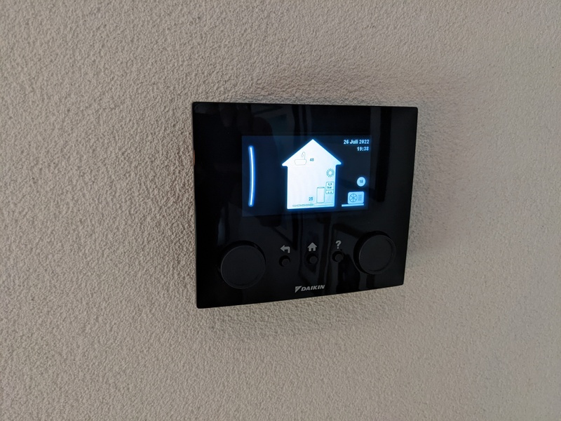

Inmiddels heb ik mijn Daikin Altherma M EBLA09DA3W1 warmtepomp geinstalleerd :)
Afbeeldingslocatie: https://tweakers.net/i/neffLESH_UK98zkq2jG2dB9swfc=/800x/filters:strip_icc():strip_exif()/f/image/3L0SNkqXMfEKRFXwGb7TLFQr.jpg?f=fotoalbum_large
Nu heb ik de mooie bedieningsunit in de woonkamer gehangen omdat ik dacht dat dit de kamerthermostaat was 8)7
Afbeeldingslocatie: https://tweakers.net/i/bvaPv0eD1r_jtaUwqzFrYaCvMio=/800x/filters:strip_icc():strip_exif()/f/image/phPPEbqoAGvSybjkunvMcTdM.jpg?f=fotoalbum_large
Blijkbaar heb ik nog een apparte kamerthermostaat nodig. Iemand suggesties?
Het oog wil ook wat en de Daikin BRC1HHDAK lijkt me wel erg mooi. Heeft dit meerwaarde t.o.v. een eenvoudige aan-uit thermstaat?

Timple schreef op dinsdag 26 juli 2022 @ 19:45:
Dit is de standaard Madoka kamerthermostaat die bij ons ook is geleverd. Waarschijnlijk heb je deze nodig omdat je hiermee niet alleen temperatuur kunt regelen van de verwarming, maar ook kunt omschakelen naar koeling + koeling regeling, de temperatuur van een eventuele SWW regelen of "snel verwarmen" inschakelen. Bij vertrekwater regeling van de installatie kun je ook regelen voor verwarmen / koelen.
Wellicht dat dit bij een standaard kamerthermostaat allemaal niet werkt.
P.s. Hoe ben je aan die aparte bedieningsunit gekomen? Is die bedraad aangesloten op de WP binnenunit?
[ Voor 4% gewijzigd door MajaMestreech op 26-07-2022 21:53 ]

MajaMestreech schreef op dinsdag 26 juli 2022 @ 21:51:
Dit zal bij een standaard kamerthermostaat niet werken. Maar wel bij de unit die ik er nu heb hangen natuurlijk.
Al vraag ik me in de praktijk af hoe vaak ik al die functies ga gebruiken. Ik ben meer van de set-and-forget regeling.
Ik heb een monoblock, dus mijn binnenunit zit in de buitenunit: Timple in "Lucht/Water warmtepomp om mee te verwarmen en te koelen #10"

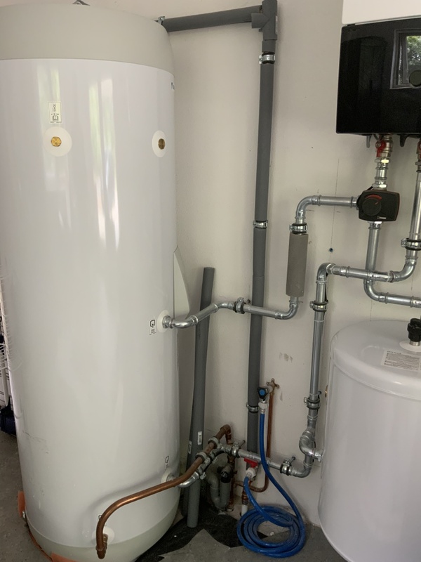

Als de SWW leiding vanaf de boiler horizontaal of een heel stuk naar boven gaat kun je last van waterstroming krijgen in de warm waterleiding.
SWW boiler koelt te snel af
  • MajaMestreech
  • Registratie: Februari 2022
  • Laatst online: 22:34
busscherski schreef op woensdag 3 augustus 2022 @ 21:52:
Bedankt @busscherski . Zie foto. Toevoer zit dus een knik in (en zit achter de 3-wegklep), retour / onderste leiding loopt horizontaal met 90 gr bocht terug naar retour aansluiting WP en daarvoor een T-stuk met de retour CV leiding. Hier dient dus een knik gemaakt te worden in de leiding naar beneden (of een U) zodat de warmte in de boiler blijft.
@jaguarxj16 Hoe lopen de leidingen bij jou? Ik zou het wel vreemd vinden als dit de enige reden zou zijn dat het verbruik van SWW de helft scheelt. Ben benieuwd. Bedankt.

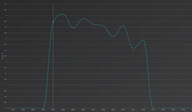

Dat probleem met die lage COP voor het SWW liep ik ook tegen aan. Door hem uit te lezen met een ESP32 kwam ik erachter wat bij mij het probleem was:
De warmtepomp disabled een boel van zijn regelfuncties voor de SWW run. Hij gaat om de een of andere domme reden puur op de delta T van de aanvoer tov de afvoer regelen. Die kan je afstellen tot een minimum van 3 graden (Wat ik ten zeerste aan raad, flow is goedkoper dan temperatuur).
Het probleem bij mij was dat ik een vrij klein boilervat heb staan (150) liter en deze was aangesloten met lekker dikke pijpen. Hierdoor was de flow door mijn boilervat 25L/min. Dus de warmtepomp wou (25/60)*3*4168 = 5.2kW mijn boiler in pompen. Dat was veel te veel voor de spiraal die in het boilervat zat, dus de afgifte temperatuur schoot meteen omhoog naar de 60 graden met een belabberde COP als gevolg.
Ik vermoed dat als je de flow naar het boilervat een stukje kan knijpen zodat het systeem op een lagere temperatuur stabiliseert je de COP flink omhoog gooit.
Ik had helaas geen klep om hem te knijpen. Dus ik heb het uiteindelijk opgelost door de stroombegrenzing te misbruiken. In het installateursmenu kan je het maximale verbruik instellen, en dit overruled de 3 graden delta T waar hij normaal op regelt. Dus ik heb hem begrenst op 1.5kw, wat ervoor zorgt dat de afgiftetemperatuur blijft steken rond de 50 graden met een delta van ~1.2 graden, wat een veel betere COP gaf.
Je kan de begrenzing algemeen inschakelen, of je kan hem begrenzen op basis van 4 inputs in de Daikin zelf. Ik heb hem op het moment op een algemene begrenzing staan, als het echt koud word en de begrenzing word een probleem dan zet ik hem handmatig wel weer uit. Maar ik heb plannen om de ESP32 aan de inputs van de Daikin te knopen zodat de begrenzing alleen aan staat tijdens de SWW run.
Wat ook een flinke toename in COP gaf was de boiler afstellen op het absolute minimum dat nodig is. Ik stookte origineel op 45 graden door de week en 50 graden voor het weekend (Badkuip word in het weekend gebruikt). Dat heb ik nu terug gebracht tot 38 graden door de week en 43 graden in het weekend, wat precies genoeg is voor mijn situatie.
Deze aanpassingen samen hebben mijn SWW COP van ~1.6 naar ~2.9 opgekrikt. Ik ging van 162 kwh in mei (Eerste maand dat ik hem had), naar 54 kwh in Juli.

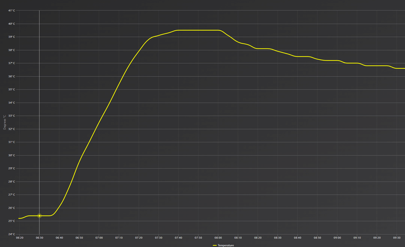

Jazeker. 150L op 38 gaat prima. Ik had hem lager gezet ware het niet dat ik van hete douches houd, ik heb nog zat warm water over na een hete douche. Dit is het temperatuurverloop van deze ochtend, ik heb de zaak zo ingestelt dat hij zijn SWW run ongeveer 1.5 uur voor mijn douchebeurt om 8 uur begint:
Afbeeldingslocatie: https://tweakers.net/i/eSJangOiBDXsQoPT4GZQ_Z85ADI=/800x/filters:strip_exif()/f/image/ZMGEeTauEcDQsZPcgUzLWoyU.png?f=fotoalbum_large
De temperatuursensor zit in het midden van mijn boilervat, dus na mijn douchebeurt van ~10 minuten zat de boiler nog ongeveer half vol met heet water. Dat koelt dan in de loop van de dag een beetje af, maar het is zat warm water voor koken, afwassen en dergelijke. En dan doet hij de volgende ochtend een nieuwe run vlak voor de volgende douchebeurt.
Dit was overigens de COP van die SWW run vanochtend, de warmtepomp vind dit warme weer heerlijk 8)

MajaMestreech schreef op donderdag 4 augustus 2022 @ 21:35:
Bedankt voor de uitleg. DeltaT stond op 5 en zal ik op 3 zetten. Ik heb de SWW instel temperatuur nog maar met 3 graden verlaagd naar 37 graden.
2 vragen over de stroombegrenzing:
a. Welke instelling precies heb je die begrenzing op 1.5 kW begrensd?
Je moet eerst in het installateursprofiel komen (profiel --> 5678).
Dan ga je naar Installateursinstellingen --> 'besturing energieverbruik' --> 'besturing energieverbruik'.
In dit menu heb je 3 opties.
- Nee = Geen geen verbruikslimiet.
- Continu = Altijd verbruikslimiet (Waar ik hem nu op heb staan)
- Input = Verbruikslimiet als een input aan staat (Waar ik hem uiteindelijk op wil regelen maar waar ik nog geen tijd in heb gestoken).
Als je hem op "continu" zet dan krijg je wat extra menutjes. Namelijk 'type' (Amperes of kw, ik heb hem op kw staan). "Limiet" (Dit is waar je hem daadwerkelijk op 1.5kw zet) en "prioritaire verwarming". Ik weet niet precies wat deze setting doet, maar het heeft iets met de COP1 elementen te maken dus die heb ik op "geen" gezet en dat werkt prima.
b. Als de afgifte temperatuur niet boven de 50 graden komt, hoe doe je dan de legionellarun? Die loopt op de WP tot 53 graden, dat ga je niet halen.
Ik heb mijn legionnella run uitgezet, dus ik weet niet precies hoe hij reageert op de kw limitatie. In mijn situatie was de wekelijkse legionella run een beetje onzin. Onder ideale omstandigheden heeft legionella een maximale replicatiesnelheid van ongeveer 4 per dag. Ik trek mijn boiler door de week ongeveer 2/3e leeg per dag en in het weekend trek ik hem 2 keer helemaal leeg, tot het punt dat er koud water uit mijn warmwaterkraan stroomt. Dat betekent dat door de week de populatie maximaal met een factor 4/3=1.33 per dag kan groeien, en op de gevaarlijkste dag (zaterdagochtend), de populatie maximaal 1.33^5=4.2 keer zo hoog is als in gewoon kraanwater. Dus de legionella krijgt bij mij nooit tijd om tot gevaarlijke aantallen te groeien voordat ze in de afvoer verdwijnen. Daarbij ben ik gezond en jong, dus het risico dat ik last krijg van legionella is ook minimaal.
Dit is natuurlijk een risicoafweging gebaseerd op mijn situatie. Als je de boiler niet geregeld leeg trekt of je bent een risicogroep voor legionella, dan raad ik je aan om de legionella run aan te laten staan. Je zal dan even moeten proberen hoe de warmtepomp zijn legionella run draait als er een begrenzing op zit. Als het niet werkt, maar je wil hem wel graag begrenzen dan zal je moeten uitzoeken hoe het precies zit met die begrenzingsinputs en daar een of andere timer aan hangen die de begrenzing uitzet tijdens de periode waar jij je legionella run getimed hebt.
Als je dat laatste doet, niet vergeten het process in deze thread te gooien, spaart mij wat uitzoekwerk uit later dit jaar ;)
  • MajaMestreech
Ralathon schreef op vrijdag 5 augustus 2022 @ 07:45:
Bedankt voor de aanwijzing voor het energieverbruik. Ik heb het nu ook ingesteld op 1.5 kW. Zo meteen draait de legionellerarun dus ben benieuwd of dat goed gaat.
Jouw legionella verhaal krijg ik thuis niet verkocht en bovendien zijn we 50+ :P Dus ik laat het toch maar liever aan staan.

  • jaguarxj16
  • Laatst online: 23-11 06:48
MajaMestreech schreef op donderdag 4 augustus 2022 @ 08:58:
Zie onderstaand voor het vergelijk.
Afbeeldingslocatie: https://tweakers.net/i/HaW0LgJf5ZHt3rU6q7IbprZUuTU=/x800/filters:strip_icc():strip_exif()/f/image/2UhnWuUNvKHULQ5distQO3i9.jpg?f=fotoalbum_large
  • MajaMestreech
jaguarxj16 schreef op vrijdag 5 augustus 2022 @ 10:39:
Bedankt. Bij de retour heb je ook geen "Thermosyfon" als ik het goed zie. Rechts zit een buffervat op de retour CV leiding? Wat is de functie hiervan? Heeft dit positief effect op de COP van jouw SWW?

  • MajaMestreech
MajaMestreech schreef op vrijdag 5 augustus 2022 @ 10:09:
Helaas, bij de beperking van het energie verbruik ging de legionellarun fout. Dus maar weer teruggezet op GEEN.
Samengevat heb ik nu dus alleen de SWW temperatuur van 40 naar 35 graden gezet en ik zal de installateur vragen of hij een U-tje wil aanleggen in de SWW retourleiding.
  • Ralathon
  • Registratie: Januari 2022
  • Laatst online: 23-11 14:23
MajaMestreech schreef op vrijdag 5 augustus 2022 @ 15:42:
Jammer! Als je de installateur toch over de vloer hebt en wil experimenteren, dan kan je hem ook vragen om een klep in de aanvoer naar de boiler warmtewisselaar aan te leggen. Als je de flow van de warmtepomp door de boiler wat knijpt heb je theoretisch hetzelfde effect als de vermogensbegrenzing, behalve dat de warmtepomp nog altijd hoge temperaturen kan halen.
  • jaguarxj16
MajaMestreech schreef op vrijdag 5 augustus 2022 @ 11:27:
Dat durf ik niet te zeggen. Mijn technische kennis rijkt (helaas) niet zo ver. En het ontbreekt mij aan tijd om uit te zoeken. Monitor wel het verbruik regelmatig. En had een kapotte klep waardoor ik een hoog SWW verbruik had. Vandaar dat ik even met je meedacht.
  • MajaMestreech
jaguarxj16 schreef op vrijdag 5 augustus 2022 @ 19:16:
Op jouw foto loopt de uittredende leiding horizontaal naar de retour. De kenners geven aan dat de leiding eerst naar beneden moeten lopen, zodat koud water van de retour daar blijft en het warme water van de SWW tank in het korte stuk retourleiding blijft. Dat scheelt dus warmteverlies van het SWW water. Echter, ik twijfel nog steeds of dit de reden is dat mijn verbruik tweemaal zo hoog is als bij jou. Zeker nu die "thermosyfon" bij beiden niet aanwezig is
Bedankt voor de tip van de lekkende 3-weg klep. Ik ga die ook laten controleren.
  • MajaMestreech
Het bewijs is daar dat het warmteverlies van de SWW tank veroorzaakt wordt door het water in de CV leiding.
Vorige week stond de koeling aan (CV water 18 graden) en liep de legionella run. Deze verwarmt het SWW tot 60 graden. Vlak na de run was de temperatuur al 2 graden gezakt. Naar 5 uur 10 graden gezakt (natuurlijk zonder verbruik).
Vandaag geen koeling aan (dus ook geen flow in de CV leiding). Wederom de legionella run gestart. Na 5 uur was de temperatuur nog 59 graden.
Conclusie: CV water trekt warmte uit de SWW tank. Sowieso tijdens koeling en wellicht ook tijdens verwarming, al is het temperatuursverschil tussen CV water en SWW dan geringer. Maar toch.
Oorzaak: lekkende 3 wegklep of Thermosyfon of ....beiden....
