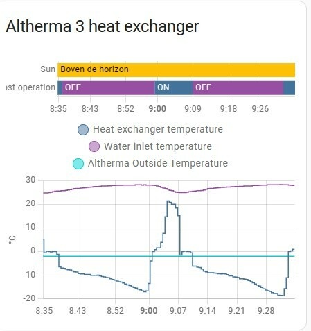

Weet iemand wat de triggers zijn waarop de warmtepomp gaat de-frosten?
Uit een Altherma manual, gevonden op internet.
Afbeeldingslocatie: https://lamiacasaelettrica.com/wp-content/uploads/2017/01/unnamed.png
Afbeeldingslocatie: https://lamiacasaelettrica.com/wp-content/uploads/2017/01/unnamed-2.png
Afbeeldingslocatie: https://lamiacasaelettrica.com/wp-content/uploads/2017/01/unnamed-3.png
  • MajaMestreech
  • Registratie: Februari 2022
  • Laatst online: 01-11 22:33
MBgek schreef op donderdag 19 januari 2023 @ 22:27:
Bedankt, echter ik zie even niet welke temperaturen dit zijn van de warmtepomp. ik neem aan dat Outdoor Temp Ta de sensor is op de buitenunit en niet de externe temperatuur sensor. De rest zie ik niet.

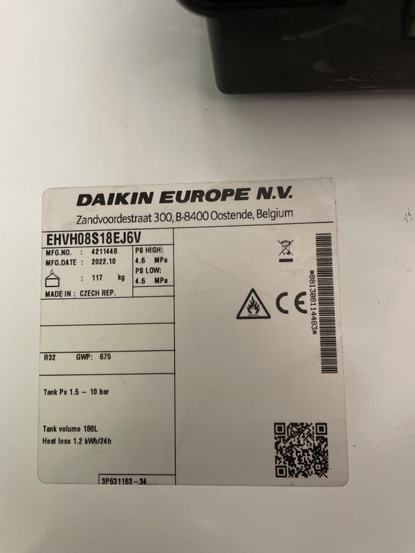

Heeft jouw collega niet gewoon een hele kleine "kindertank" van 180L? Of misschien de booster/backup heater erbij ingeschakeld?
De mijne (weliswaar 6kW) doet er ook precies een uur over om de 300L van 42 naar 51 te stoken en regelt daarbij naar de ingestelde DT van 10K totdat de gewenste temperatuur bereikt is. Het is dus niet normaal, iig niet bij de regeling van daikin, dat ie -meteen- naar 60C schiet aan het begin van de run.
De kleine kindertank 180L doet er ook een uur over :)
Ach so. Is een ander type maar dat geeft wel weer hoe het ontdooien in zijn werk gaat. Zoals ik vermoede met een werkgebied waarin op voorwaarden ontdooit kan worden en daaronder directe aanvraag. De voorwaarden en tijdsbestek waren mij alleen nog niet bekend. Helder. Thx

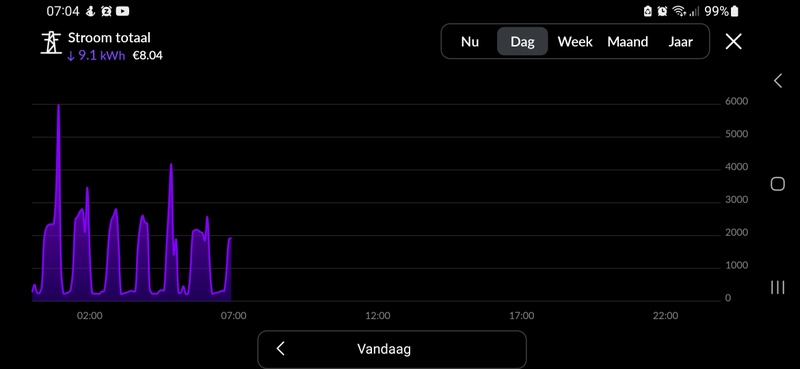

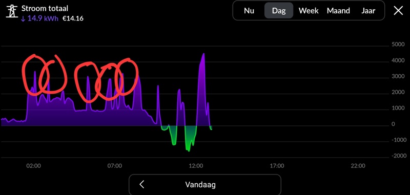

Hallo allemaal,
Sinds een kleine week ook eigenaar van een Daikin unit, combinatie EHBX08EF6V / ERGA08EAV3H7. De tank binnen moet nog komen, dus vooralsnog alleen de VV op de pomp.
Verwarmen gaat prima, verbruik lijkt ook nog wel mee te vallen. Ik stuur de pomp aan via Homey / Onecta en ben een beetje aan het uitvogelen hoe ik het huis het beste op een redelijk constante temperatuur heb op de momenten dat we er gebruik van maken. Op dit moment verhoog/verlaag ik de temperatuur een aantal keren per dag met een +/- 1 graad om zo te bepalen wanneer er verwarmd moet worden. Wat me alleen opvalt is dat het verbruik van de wamtepomp er soms naar mijn idee "logisch" uitziet, met een constant verbruik van rond de 2000 W zoals hier (een run 's nachts om de vloer 's ochtends weer lekker op termperatuur te hebben):

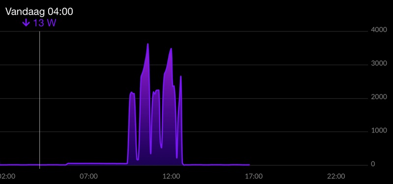

Afbeeldingslocatie: https://tweakers.net/i/limsnWqNq3DVi_VA_EV-x3xH9KA=/full-fit-in/4920x3264/filters:max_bytes(3145728):no_upscale():strip_icc():fill(white):strip_exif()/f/image/fLaBNfwEsDeAZDpBa7R7yY2F.jpg?f=user_large
Overdag ziet de belasting er echter als volgt uit, ~ 1000W constant met ongeveer iedere minuut een piek, en ook wanneer de thermostaat niet langer aangeeft dat er verwarmd wordt (en het basisverbruik weg is) zijn de pieken nog aanwezig.
Afbeeldingslocatie: https://tweakers.net/i/PHFEPGTUNLVOvg_nbOYTQqFVkSI=/full-fit-in/4920x3264/filters:max_bytes(3145728):no_upscale():strip_icc():fill(white):strip_exif()/f/image/CFr1olLX5FxG2SjMlUbKGGaH.jpg?f=user_large
Heeft iemand hier een verklaring voor? Ik gebruik nu een weersafhankelijke instelling met een stooklijn van 33 bij -10 tot 25 bij 16 graden.
Dank!

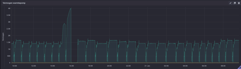

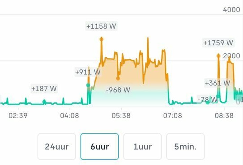

Weet iemand of door de modulatie functie het defrosten ook anders bepaald wordt? Afgelopen nacht heeft mijn wp weer meerdere keren het defrost programma gedraaid.

Thedutch schreef op zaterdag 21 januari 2023 @ 07:32:
Wat is meerdere keren?
Hier het vermogen van mijn warmtepomp afgelopen 24u. Constante Ta van 31 graden. Locatie Rosmalen, vlakbij water met een buitentemperatuur tussen -3 en 1.
Afbeeldingslocatie: https://tweakers.net/i/jr-BzZXp9utw7_xNUtv5zBWhZIw=/800x/filters:strip_exif()/f/image/3wYBIGqPiUOWA6VCUQ0Q2eTJ.png?f=fotoalbum_large

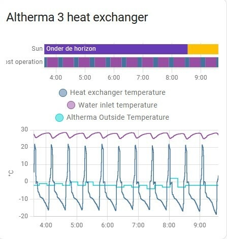

Dank voor info, het Heb ALTHERMA 3 M 9 kW (Monoblock)
Daikin blijkt een lange onduidelijke historie mbt defrost algoritme hebben (rondje google)
Interessant artikel voor de techneuten onder ons:
https://lamiacasaelettric...frost-a-conscious-choice/
ALTHERMA 3 M (monobloc) lijkt hetzelfde defrost gedrag als velen eerder hebben beschreven
.-koudere temp < 5 graden heel vaak frequentie ~25-30 min 10-15 min defrost cycles
- iets lagere temperaturen < 2 graden permanent om de 25 min kost ~10 min defrost cycle.
- Onbegrijpelijk ook tussen de 5-10 graden af en toe defrost cycles .
Afbeeldingslocatie: https://tweakers.net/i/CtPXvCeDdseZAU_aFbAAb7uhBvw=/full-fit-in/4920x3264/filters:max_bytes(3145728):no_upscale():strip_icc():fill(white):strip_exif()/f/image/zQlCJyXNB93NlOhgA5ZqjXZJ.jpg?f=user_large
Afbeeldingslocatie: https://tweakers.net/i/KyriTDRo1LwKTRMgZQztuM6MzgY=/full-fit-in/4920x3264/filters:max_bytes(3145728):no_upscale():strip_icc():fill(white):strip_exif()/f/image/7jpLQuHmGJrW6VewmM6OOiIZ.jpg?f=user_large.
Gezien de hele "geslotenheid" van het systems samen met onduidelijk regelgedrag mbt instellen van de WP
Herken daarom de conclusie van deze Italiaanse technicus:
Would I buy again Daikin ? I’ll let you choose !
Zou zelf graag begrijpen wat dit gedrag voor de COP performance betekend, verder lijken deze vele "starts" als niet als schadelijk voor systeem te worden beschouwd ( levensduur )
mvg Jan

TKroon schreef op zaterdag 21 januari 2023 @ 09:41:

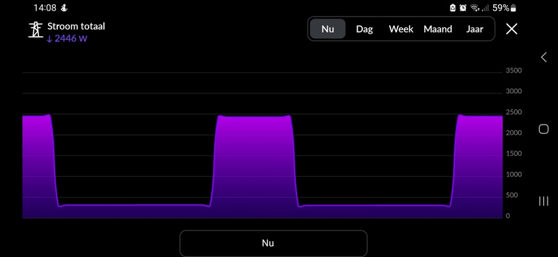

4x Afbeeldingslocatie: https://tweakers.net/i/ijGVYa8UUHCSBzYku6BoZCgUY_E=/800x/filters:strip_icc():strip_exif()/f/image/HEYZDH692hk7pNYsL3Mn9gRa.jpg?f=fotoalbum_large

Bij jou dus ook vaak defrosts! Om de 30 min. Ongeveer. Wel erg veel. Lijkt erop alsof de wp niet zonder defrost kan functioneren als de buitentemperatuur lager als 0 graden komt.

  • Laatst online: 28-10 15:54
Bubbels79 schreef op zaterdag 21 januari 2023 @ 16:57:
Hier overdag ook gewoon defrots om de 40 min
Overdag wel defrost maar afgelopen nacht niet?🤔
  • Bubbels79
  • Registratie: Oktober 2020
  • Laatst online: 20-07-2025
Thedutch schreef op zaterdag 21 januari 2023 @ 17:14:
Gisteren tot 22:30 gedraaid met defrosts. Vannacht handmatig nachtverlaging van een halve graad. Vandaar geen defrosts vannacht.
14 * 365wp / SMA Tripower / 13gr zuid
  • edautz
  • Registratie: November 2015
  • Laatst online: 16:34
edautz
Meten is weten.
Vannacht om de 2 uur defrosts. Vandaag ongeveer om het uur. Defrost duurt tussen 10-15 minuten.
En er lekker warmpjes bij zitten.

Bedankt voor de terugkoppeling maar ik snap nog steeds niet waardoor defrost inschakelt.
Tevens begrijp ik niet wat er gebeurt tijdens de defrost. Wat ik waargenomen heb:
1. WP staat op verwarmen. vertrekwater 32 graden, retour 28 graden.
2. Ontdooien/Olieretour schakelt in
3. Vertrekwater temperatuur gaat omlaag (dus ook onder de vloerverwarming)
4. Koelmiddel temperatuur gaat omlaag, tot 1 a 2 graden
4. Een beetje vreemde geluiden (sissend en borrelend geluid treed op)
5. Compressor gaat even uit
6. Backup heater gaat even aan
7. Ontdooien/Olieretour schakelt weer uit en compressor gaat weer aan en verder met verwarmen.
Snap er niks van. Wie wel?

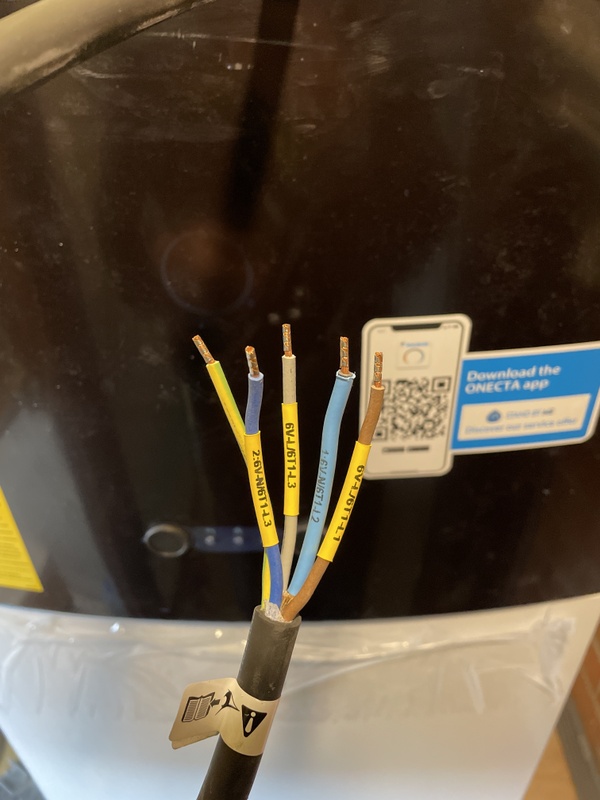

  • benthouse
  • Laatst online: 31-10 10:07
Hallo,
na veel ellende met installatie van een EDLA09 monoblock heb ik nu nog een issue met de 3-weg klep.
De 3-weg klep krijgt 230V/50Hz vanuit de WP; hiermee gaat hij standaard naar verwarmen woning.
Een 2e 230V/50Hz wordt vanuit de WP gestuurd en dan zou de klep om moeten schakelen naar verwarment boilervat. Met deze laatst loop ik te etteren, ik krijg dit niet voor elkaar.
Daarnaast afgelopen zondag (incl. legionella run) een totaalverbruik van ca 40-45kWh wat mij erg veel lijkt.
Is er iemand bereid om support te leveren bij het inregelen/optimaliseren van de WP in de omgeving Alkmaar/Hoorn? Dit kan evt. tegen vergoeding geschieden. Mijn isntallateur is niet de sterkste op elektrisch en inregelgebied en moet dus zaken zelf uitzoeken waar ik graag expertise van mede tweakers van zou gebruiken/inbrengen.
groet, Benthouse
edit: klep werkt inmiddels; maar het wisselen tussen verwarmen boiler en verwarmen woning verloopt verre van soepel. Ik heb de tank op continue 50 graden gezet (geen tijdprogramma dus); je zou dan verwachten als de hysteresis bereikt is dat de tank verwarmd gaat worden door de WP maar dit gebeurt niet.

Dit lijkt mij pendelen?
Afbeeldingslocatie: https://tweakers.net/i/v7t-mSyL0YArBt9TTXQjbFlfhPw=/800x/filters:strip_icc():strip_exif()/f/image/9UlC9ATz0i9LKI8KpFbwgaPz.jpg?f=fotoalbum_large
Afbeeldingslocatie: https://tweakers.net/i/MmKBziv99oArFt5E_IFrJQ-q1Vs=/x800/filters:strip_icc():strip_exif()/f/image/6Pn36Q2brsHIuDqzs06jBrfv.jpg?f=fotoalbum_large
Even gecheckt, maar op de 10 sec. gaat mijn verbruik van 400 w naar 2500 w. Dit doet hij continue. Nou lekker systeem. Modulatie werkt niet, zet je de modulatie uit, krijg je pendelen(wat hij overigens afgelopen nacht niet heeft gedaan. Waarom afgelopen nacht niet en nu wel penden)....Mijn ervaring is momenteel erg slecht! Eigenlijk heb ik hier helemaal geen tijd voor, maar word gedwongen om het te doen, anders werkt het slecht en is mijn verbruik erg hoog!
Voordeel van de oude cv installatie was, 60 graden water instellen. Thermostaat op 20,5 en gaan. Met de wp heb je teveel verschillende instellingen die invloed op elkaar kunnen hebben en zo je verbruik en levensduur van je wp kunnen beïnvloeden. Leuk als je er verstand van hebt, maar daar geef je geen 13000 euro voor uit!
[ Voor 33% gewijzigd door Thedutch op 25-01-2023 14:50 ]
  • pegagus
  • Laatst online: 16:17
SP is setpoint. De WP stopt 0,5 graden boven het ingesteld punt op je thermostaat.
In het algemeen lijkt een hogere afgiftetemperatuur beter te werken. Dus modulatie uit en stooklijn omhoog. Wat je nu probeert (en dat doet modulatie ook) is dusdanig verwarmen dat de WP zo lang mogelijk blijft draaien bij zo min mogelijk stroomverbruik. In de praktijk gaat de WP pendelen.
Gooi je je stooklijn en daarmee je aanvoertemperatuur omhoog, heb je meer afgifte en kan de WP zijn warmte beter kwijt. Huis op temperatuur, dan schakelt de WP uit. Tot dat het een halve of hele graad (weet ik niet precies) gezakt is en dat gaat de WP weer draaien.

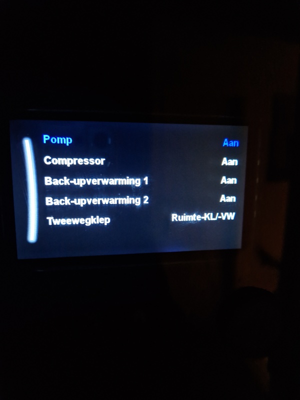

Afbeeldingslocatie: https://tweakers.net/i/kfOHInScHca0AbTu0UITEcXkSao=/x800/filters:strip_icc():strip_exif()/f/image/NvJQjMEEsc0x1V7A5HLq0riw.jpg?f=fotoalbum_large
Toch wel vreemd dat mijn 2e buh aan gaat terwijl ik heb ingesteld dat die pas mij -10 aan moet gaan...

Hier klopt duidelijk iets niet. Compressor en 2 backupheaters aan bij temperaturen rond de 0 graden. Ik zou de installateur eens bellen om dit te melden.

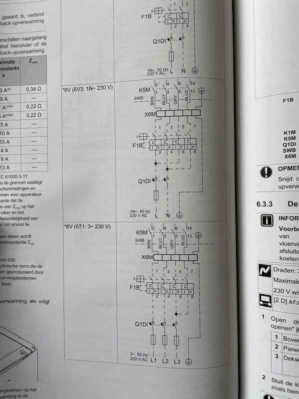

Ik voel me een beetje een dwaas maar ik ga het toch vragen :X ;
Ik heb hier een EHVH08S18EJ6V binnenunit staan . Deze is mij verkocht als zijnde een model met 3kW backup heater. Dit is ook wat op de Daikin site vermeld staat. Ik ben momenteel de voorbereidingen aan het treffen voor de stroom voorziening.
Voor de backup heater zou ik 1 groep van 16A moeten hebben in de ketelruimte.
Nu kom ik echter dit tegen:
Afbeeldingslocatie: https://tweakers.net/i/KR_V1IYUMToMxDZ_0dPrk4oxIEE=/x800/filters:strip_icc():strip_exif()/f/image/AarR6rkjhsxXy0yfqZYpd1tw.jpg?f=fotoalbum_large
Afbeeldingslocatie: https://tweakers.net/i/hs3MQJn1SSlUCaG19ABlqlHhMTQ=/x800/filters:strip_icc():strip_exif()/f/image/Cf82HXMFJgrpnWfgOxeWOO9h.jpg?f=fotoalbum_large
Afbeeldingslocatie: https://tweakers.net/i/l2Bq48uVGnV21Xs5P1pIcpEmc_g=/x800/filters:strip_icc():strip_exif()/f/image/EOHnvDzVqLE5OnN08I7Z5FU6.jpg?f=fotoalbum_large
Om te beginnen zie ik bij dit type enkel 2,4 of 6 kW en geen 3 kW. Hoe kan ik nu precies achterhalen wat ik heb?

Corne-P schreef op donderdag 26 januari 2023 @ 11:26:
Ten tweede: Ik heb een vrije 2 polige B16 groep aangelegd voor de back up heater maar ik heb nog een vrije 4 polige C16 automaat vrij in de groepenkast.
Betekent het bovenstaande dat ik de unit zowel op 1 fase als 3 fase en dus ook op de 4 polige C16 aan kan sluiten of is dat echt afhankelijk van de uitvoering?
Op 1 fase is de belasting van die fase namelijk een stuk hoger dan wanneer ik het verdeel over 3 fasen. Dat laatste heeft dus wel mijn voorkeur maar het is tegenstrijdig met de informatie die ik ontvangen heb van de leverancier.
Kan iemand mij hier vertellen hoe ik kan achterhalen welke capaciteit back up heater ik heb?
Je moet even kijken naar het exacte type van je binnenunit, waarschijnlijk een *6V3 in NL, dan kan ie echt alleen op 1-fase worden aangesloten en dan is het een 6kW variant. Je kan dan in het menu instellen dat ie maar tot max 3kW mag gebruiken wanneer deze op een 16A groep zit aangesloten. Heb je een 6T1 dan kan ie wel op 3-fasen, maar die ben ik zelf hier nog niet tegengekomen. Ik vermoed ook dat die constructie zonder N-draad hier niet mag. Het verschil zit 'm in de meegeleverde stuurrelais die links naast de printplaat gemonteerd zitten in de binnenunit.
Je had eigenlijk een *9W binnenunit moeten bestellen, dan had ie wel op de 3-fase groep gekunt.
All-electric.
  • Corne-P
  • Laatst online: 02-02 01:24
Dank je!
Nou, ik had niet perse behoefte aan een zwaardere back up heater. Daarom heb ik niet de *9W variant.
Maar aangezien ik een vrije automaat over heb en ik dit tegen kwam ging ik twijfelen om het misschien toch op die manier aan te sluiten.
Dat van de 6V3 en 6T1 had ik al begrepen, ik kan alleen niet vinden wat deze precies is.
Dat staat op de factuur nergens vermeld en op het type plaatje ook niet.
Afbeeldingslocatie: https://tweakers.net/i/jgMQzaOQ_BZ7onNavhNZN_mHfhY=/x800/filters:strip_icc():strip_exif()/f/image/EKs2NDmVeAW7TXaHVUdwHwXA.jpg?f=fotoalbum_large
Edit: En hoe zou ik die zo aan sluiten dan? In de werk schakelaar de 2 blauwe en de grijze en bruine samenvoegen?
[ Voor 6% gewijzigd door Corne-P op 26-01-2023 15:20 ]

Thedutch schreef op donderdag 26 januari 2023 @ 07:13:
Dit is afgelopen nacht. Heb mijn stooklijn omhoog gezet naar 40c bij -10 en 25c bij 18c. Toch lijkt dit nog op pendelen.
Gezien de buitentemperatuur en hoge luchtvochtigheid zou ik eerder denken aan defrosten. Daarbij: in 5 uur tijd heb je ca. 5 start/stops. Eén per uur. Volgens mij is dat heel netjes en wordt het problematisch als dat meerdere keren per uur gebeurt.

TKroon schreef op donderdag 26 januari 2023 @ 10:20:
Dat is erg jammer, want het kost een hoop stroom. Ik heb dagen gehad met 30+ defrosts. Het retourwater wordt niet hoger dan 25 graden omdat de aanvoer maar 29 is.
En de stooklijn dan iets verhogen? Dan kan ie defrosten op retourwater, maar geen idee hoeveel extra verbruik je dan krijgt natuurlijk. Wellicht spaar je dan t.o.v. het gebruik van de buh.
Weet weinig, leert veel
  • TKroon
Ottie93 schreef op donderdag 26 januari 2023 @ 14:25:
Ik zal het eens proberen, thanks!
