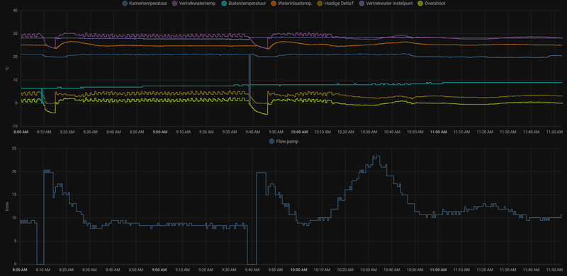

Iemand anders die dit gedrag bekend voorkomt?
Na een start haalt de wp de aanvoertemperatuur niet. Deze blijft dan op en neer schommelen waardoor er een lijn met kantelen ontstaat. Zie afbeelding.
Wat het probleem leek te verhelpen was het volgende:
Vandaag heb ik om 10:15 de twee groepen van de garagevloerverwarming opengedraaid die staan normaal dicht.
De flow van de pomp (zie afbeelding) gaat dan omhoog wat natuurlijk logisch is.
Al snel zie je de aanvoertemperatuur naar beneden zakken en komt nu wel onder het instelpunt en de lijn stabiliseert.
Rond 10:35 draai ik de garage groepen weer dicht en de flow neemt logischer wijs af (zie afbeelding).
De aanvoertemperatuur blijft echter ook stabiel en valt niet terug in het kantelenachtig verloop.
De flow blijft gedurende de resterende tijd ook hoger dan aanvankelijk het geval was.
Afbeeldingslocatie: https://tweakers.net/i/xe_PmCD-XBUT_yDQdrzWtZDtAj8=/800x/filters:strip_exif()/f/image/xa70g09lPQQHsT0bKn3WMiZR.png?f=fotoalbum_large

  • M-spec
Koluh schreef op zaterdag 14 januari 2023 @ 11:56:
Ik denk dat je vertrekwatertemperatuur bedoeld maar die gaat juist over de stooklijn heen. De aanvoerwatertemp is alleen afhankelijk van de ∆T en stooklijn.
Heb je een regeling op kamerthermostaat? Vaste of weersafhankelijke stooklijn?
Er lijkt mij weinig mis met de grafiek. Er lijkt nog wel warmtevraag maar de warmtepomp is aan het terugregelen omdat deze niet meer warmte kan afgeven op de huidige stooklijn. Vandaar ook steeds een korte overregeling en lagere flow.

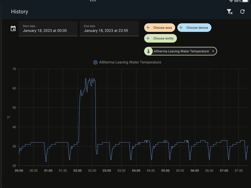

Voor de aansturing van Altherma warmtepomp op basis van dynamische uurtarieven vanuit Home Assistant wil ik gebruik maken van de KRP1AHTA uitbreidingsmodule waarmee het mogelijk is om de warmtepomp (tijdelijk) te beperken tot een vooraf ingestelde vermogenlimiet. De uitbreidingskaart laat toe vier verschillende vermogenlimieten te programmeren. Voor de plaatsing van deze module wordt een "option mounting plate" mee geleverd door Daikin met de Altherma. Mijn installateur heeft deze echter niet overgedragen aan mij en kan naar eigen zeggen het stuk ook niet meer bekomen bij Daikin. Iemand die deze mountageplaat herkent en die ze mij eventueel wil doorverkopen?
Afbeeldingslocatie: https://tweakers.net/i/Ytuw9v8_TIjnhkt5LOkmms04_Zw=/800x/filters:strip_icc():strip_exif()/f/image/pfjTLR6pBYZakaiPNTdgH83u.jpg?f=fotoalbum_large

  • Koluh
  • Registratie: December 2022
  • Laatst online: 07-01 21:01
M-spec schreef op zaterdag 14 januari 2023 @ 13:23:
Bedankt voor de reactie! Dat is inderdaad het vertrekwater. Er is hier in huis een kamerthermostaat gemonteerd die de bepaald of de wp aangaat. Het vertrekwater wordt dan via een stooklijn bepaald die is ingesteld op 28 vertrek bij 10 graden buiten, en 34 vertrek bij -10 graden buiten.
Het lijkt mij dus ook dat de wp zijn warmte in eerste instantie niet kwijt kan waardoor die lijn met kantelen ontstaat (8kW Altherma 3).
Wanneer ik dan kijk naar de stroom die naar de inverter gaat fluctueert deze enorm. Dit lijkt mij ook niet goed voor de levensduur van de compressor. Of heb ik dat verkeerd?
Het gene dat ik raar vind is wanneer de groepen van de garagevloeren even open worden gezet en daarna weer dicht, er wel een rechte lijn van het vertrekwater ontstaat die daarna langere tijd goed blijft lopen zonder over te gaan in een kantelen lijn. Het lijkt mij vreemd dat dit korte openen van de groepen van de garagevloer zolang de warmteafgifte kan laten toenemen. Maar ook dit heb ik wellicht mis :)
(Ons buffervat is maar 25 liter...)
Daarom vraag ik me af hoe dit te voorkomen is, als dat al überhaupt kan.
Ik heb gelukkig al veel gehad aan de informatie op dit forum. _/-\o_ Anders stond de wp nog steeds te pendelen met vertrekwatertemperaturen van 35-45. Het verbruik is al enorm afgenomen sinds ik de wijze lessen van hier toe pas.

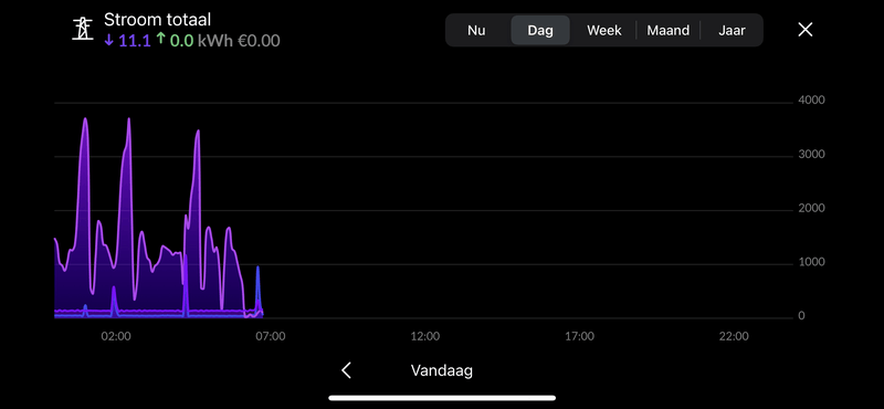

Ottie93 schreef op donderdag 12 januari 2023 @ 16:57:
Even terugzoeken op BUH in dit topic, er is eerder al eens uitgelegd waar je dit kunt aanpassen in het menu.
Als ik dan kijk naar mijn verbruik deze nacht. Springt dan de buh 3 keer aan?
Afbeeldingslocatie: https://tweakers.net/i/OCdhea6DbYeQ03QSuZrbWj1X1KU=/800x/filters:strip_exif()/f/image/lmy4ZCHBc3J027AMf0HiAdF0.png?f=fotoalbum_large
Ik durf het niet met zekerheid te zeggen, ik ben niet zo goed ingelezen als anderen hier, maar die pieken zijn wel fors ja. Ik heb zelf op dit soort dagen maximaal 2 kWh over een tijdsvak (2 uur) gespreid (volgens de Onecta app), dus bijna 4 kWh in zo'n korte tijd lijkt wel op een BUH die aan gaat. Maar nogmaals, ik ben een leek |:(

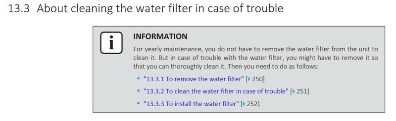

wtenboske schreef op dinsdag 17 januari 2023 @ 07:39:
Daarbij geeft Daikin in de reference manual aan het magneetfilter zoveel mogelijk met rust te laten en alleen te openen als zich een probleem voordoet.
Neen, lees het nog maar eens. Je haalt het magneet- en waterfilter door elkaar.
Afbeeldingslocatie: https://tweakers.net/i/BbH4aNe1SLBIMJbux0gSYnsA_y8=/800x/filters:strip_icc():strip_exif()/f/image/BmsIJxN8CqvNjKSgNWd9nTD5.jpg?f=fotoalbum_large
Afbeeldingslocatie: https://tweakers.net/i/2Z5Jetc_kD09pz1YeDRoQwl2V70=/800x/filters:strip_icc():strip_exif()/f/image/Ued5DOZHwgwm6ctt0mY171Fx.jpg?f=fotoalbum_large

RonJ schreef op dinsdag 17 januari 2023 @ 09:22:
Ik doelde hierop:
Afbeeldingslocatie: https://tweakers.net/i/noKqwPp6Af3XlnD5InvGeVVJ4I8=/800x/filters:strip_exif()/f/image/X7O6kelU7eJDp5oJgTfuKQYl.png?f=fotoalbum_large
@RonJ , heb het nog even beter gelezen. :-) We hebben het over hetzelfde onderdeel; heeft inderdaad jaarlijks onderhoud nodig (vuil aftappen en bevestiging checken), maar mag alleen open in geval van problemen.

  • Tortelli
  • Laatst online: 31-10 15:26
Tortelli
mixing gas and haulin ass
Valt me op dat ik heel veel aan en uitschakel momenten op de WP. Gaat om een vrijstaande nieuwbouwwoning (2021) .
Uitgaande watertemperatuur van de Daikin:
Afbeeldingslocatie: https://tweakers.net/i/KnjsA3P0JvH_h6Uz34Y2WoryLvo=/800x/filters:strip_exif()/f/image/Y79IYcyb5UbKKzkNUxxgKzId.png?f=fotoalbum_large
Je kunt zien dat hij een legionella run gedaan heeft. Echter blijft hij maar uit en aan schakelen de hele tijd.
Energieverbruik in de woning:
Afbeeldingslocatie: https://tweakers.net/i/aOlhNzEmAnD0gq81u92W_UPi4ck=/800x/filters:strip_exif()/f/image/j7H9s15tm2oy5GZrW8P7dot4.png?f=fotoalbum_large
Hoe komt dit? 8)7

Tortelli schreef op woensdag 18 januari 2023 @ 09:49:
Hoe komt dit? 8)7
Zijn die 2,5 kW alleen van je warmtepomp of heb je nog andere apparaten aanstaan gedurende de nacht? Dit lijkt me best veel namelijk, maar misschien heb je veel warmtevraag. Er zijn ook geen defrost pieken te zien (of zijn dat die korte piekjes)?

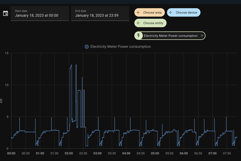

Heb even die van mij erbij gepakt. Heb de pomp ook de hele nacht laten draaien.
Net voor een defrost gaat het verbruik naar beneden maar de pomp gaat niet geheel uit.

  • pegagus
  • Laatst online: 21:26

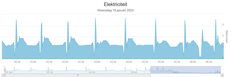

Hoe komt dit? 8)7
Edit: defrosten inderdaad.

M-spec schreef op dinsdag 17 januari 2023 @ 19:50:
"Daikin Madoka kamerthermostaat, zo snel en efficiënt heeft u het nog nooit warm gehad!"
Klikt op de afbeelding. En nee, ik heb de thermostaat niet zelf lopen verwarmen ;) De WP en blauwe LED waren al actief. Deze afwijking was het gevolg van een instelling op de Madoka zelf.
[Afbeelding: Daikin Madoka deviation]
De meeste mensen doen al een correctie op de Madoka, namelijk via de binnenunit, want deze wijken vaak al 1 á 1,5°C naar boven af. Daar bovenop komt vaak een extra +0,6°C als de blauwe LED aan gaat op de standaard instelling.
Vandaag had mijn Madoka nauwelijks een verhoogde weergave tov de 'Uit' stand en een andere tempsensor. Wat blijkt.. ik had gister de blauwe LED gedimt naar minimaal en de display helderheid iets verlaagt. Ik dacht hmm, als ik dat nou tijdelijk eens andersom doe en de Madoka verlichting op max zet... Nou de bovenstaande afbeelding is daar het resultaat van. _O- Geen handig ontwerp. Of de aan te passen helderheid van de blauwe LED werkelijk invloed heeft op de hysterese heb ik niet getest. Volgens mij niet, hij ging er nu nog niet om uit maar het display kan misschien de basis afwijking nog iets beïnvloeden omdat deze standaard altijd actief is.
Kortom: voor zo weinig mogelijk (extra) afwijking tijdens verwarmen zet men de helderheid van de blauwe LED op het laagste niveau.
Deze instellingen zijn te vinden door de middelste ronde toets van de Madoka ingedrukt te houden; dan opzij met + of - en de instelling met het steeksleuteltje te selecteren.
Klopt, ook hier de Madoka kamertemperatuur op de Altherma 3 met wel 1,5 bijgesteld. Bij ons op een -1,5 graden. Best maf, als ik dat zeggen mag. :?
Net als dat je in het stookprogramma maar per hele graad instellen kan, maar hij dus wel per tiende graad meet... Maf! 8)7
Maar dat kan je middels die kamertemp-bijstelling uiteraard weer 'recht' trekken, dus een half graadje sjoemelen.
Display heb ik ingesteld dat die op zwart gaat (uit). En de blauwe ring op mooi fel, wat naar mijn idee prima werkt.
Je verhaal over dat de blauwe led als lokaal warmtebronnetje de boel verstoord kan op zich natuurlijk, maar ik ervaar dat niet zo. Wel moet je bij een kamerthermostaat natuurlijk nooit zelf nog warmtebronnen in de buurt gaan zetten (lamp, tv, kaarsjes, etc.). Logisch.

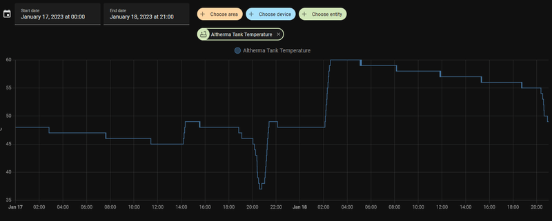

Vandaag liet ik mijn vertrekwater temperatuur verloop tijdens boiler verloop aan een collega zien.
Hij riep meteen dat er echt iets mis is met mijn warmtepomp
Rede:
De warmtepomp heeft 1uur nodig om de boiler van 42 naar 51graden te verwarmen.
Hij gaf aan dat dit binnen een half uur moet kunnen.
Nu ben ik op zoek gegaan naar grafiekjes in dit forum om te vergelijken.
Hier kwam ik in de laatste post alleen de legionella run van @Tortelli tegen.
Mijn vertrekwaterverloop:
Afbeeldingslocatie: https://tweakers.net/i/PhZgXH-LTwOZ-iYLtjFf0CzOKrc=/full-fit-in/4920x3264/filters:max_bytes(3145728):no_upscale():strip_icc():fill(white):strip_exif()/f/image/Y2W5qeECbwuVESxibnt6M3Ec.jpg?f=user_large
Wat mij opvalt:
De temperatuur van @Tortelli schiet direct naar 60graden
Mijn warmtepomp doet er een heel uur over om op 60graden te komen (300L boiler / 18kW warmtepomp)
Wat gaat hier mis?

M-spec schreef op donderdag 19 januari 2023 @ 12:44:
Dat lijkt zo. Heb je de kamertemp al eens vergeleken met een aparte temperatuurmeter? Bij thermostaat uit en dan aan.

  • warhamstr
  • Laatst online: 26-12-2023
proozen schreef op donderdag 19 januari 2023 @ 19:29:
Rede:
Wat mij opvalt:
Wat gaat hier mis?
De mijne doet het ook zoals bij jouw hoor. Niet zo'n rechte steile lijn iig.

  • kepler
  • Laatst online: 21:50
Rede:
Wat mij opvalt:
Wat gaat hier mis?
Vanochtend is die van mij opgewarmd van 42.5 naar 50.6, in iets meer dan een uur.
Mn vertrekwater temperatuur gaat wel sneller omhoog, maar dat is logisch. Dat gebruikt hij om mn warm water te verwarmen. (Als ik het goed heb begrepen :P)
  • Tortelli
Tortelli
Rede:
Afbeeldingslocatie: https://tweakers.net/i/8jNtjWha93zyOYxdJwJ-l5cglbA=/800x/filters:strip_exif()/f/image/eX1bNn2LR3xOCDxZdfTi5lMA.png?f=fotoalbum_large
Wat mij opvalt:
Wat gaat hier mis?
Komt dit verschil niet gewoon omdat we naar een andere tijdschaal kijken?
Ik heb een 230L boiler, 8kW warmtepomp.
Edit: even beter gekeken
Halfuurtje en hij is op 60c. Daarna zie je hem ieder uur wat dalen, denk dat dit door het ontdooien.
[ Voor 25% gewijzigd door Tortelli op 19-01-2023 20:46 ]
  • Driek
  • Laatst online: 22:29
Die van mij warmt in 20 min 4 graden op, 300l. Van ongeveer 42 naar 46, in een steile lijn omhoog.
[ Voor 15% gewijzigd door Driek op 19-01-2023 21:05 ]

  • M-spec
Rede:
Wat mij opvalt:
Wat gaat hier mis?
Of er iets mis gaat weet ik niet. Als ik even snel reken is er 3,13kWh benodigd om 300l water in 1 uur met 9 graden te verwarmen. Dat geeft meteen het afgiftevermogen waarmee verwarmt wordt voor een uur lang. Dat wil nog niet zeggen dat dit niet goed is. De COP kan een stuk beter zijn dan full power. Dit zou je eens kunnen testen als jouw 18kW model de optie 'krachtig verwarmen' heeft en die aan zet. Die staat bij mij ook in de Onecta app en daarmee gaat de flow en power maximaal vergeleken met normaal/economisch SWW verwarmen.
R7 5800X3D | RTX 3090 | C6H X370 | Evolv customloop | PV: 8500Wp ; 24x LG Neon2 ; SMA STP 8.0 | Daikin EHVX 6kW | custom smart grid + EVSE
