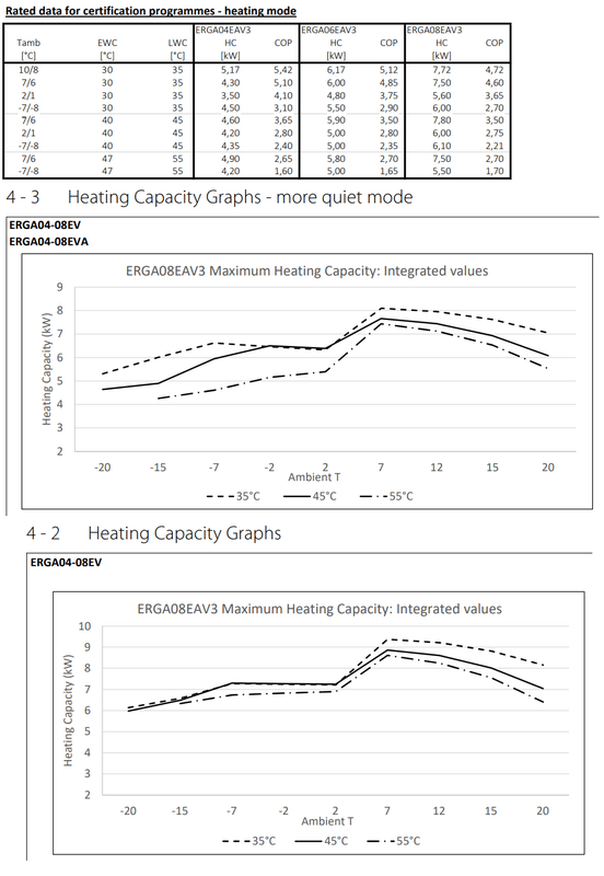

Als ik de koevlaas2 formule gebruik voor '20-'21 kom ik inderdaad rond 7.5 kW. Ik kan van de voorgestelde warmtepomp het vermogen bij -10C niet helemaal goed vinden, onderstaande tabel zegt 6 kW bij -7C maar ik vermoed dat dit in quiet mode is. In normale mode zou dit net onder 7.5 kW zijn? (zie grafieken)
Hoe moet ik dit interpreteren? En kan ik dan beter voor een iets hoger vermogen gaan?

Wat mij betreft hangt het een beetje af van je bereidheid om een zeker risico te nemen, @zekerz.
Als je een losse warmtepomp boiler neemt (zit weer apart subsidie op) krijg je iets met marge.
Er zitten ook duidelijk nadelen aan een zwaarder model (hoger minimum vermogen)
Blijkt het uiteindelijk aan de krappe kant? Dan kan een airco helpen, wat dan ook weer comfort is in zomer. Uiteindelijk jouw beslissing ;)

Nog even terugkomend op een te krap bemeten warmtepomp, wat is hier het grootste probleem mee: dat de woning niet warm genoeg wordt of dat de warmtepomp te veel elektrisch bij gaat verwarmen en dus een hoog stroomverbruik?
Bedankt voor de hulp!
  • Ronald
  • Laatst online: 06:48
@zekerz Als het voldoende koud is zou een te krap model de woning niet op gewenste temperatuur kunnen houden. De rest van het jaar is het geen probleem.
Wil je toch de woning op temperatuur houden dan ga je dus naar een andere warmtebron… kan van alles zijn. Koekjes bakken bijvoorbeeld;)
