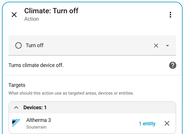

Tanuki schreef op zondag 8 februari 2026 @ 10:46:
En wat is uitzetten?
P1p2 altherma_on uit zetten?
Of via espaltherma?
Of op een andere manier?
Via de Daikin Onecta (HACS) integratie in HomeassistantAfbeeldingslocatie: https://tweakers.net/i/jGfauJpB1_piwWWwm1bJ8kre_mQ=/fit-in/4000x4000/filters:no_upscale():strip_exif()/f/image/2uHhlsWsCjgMoPZtqVUo5hXz.png?f=user_large
Veronderstel dat dit hetzelfde effect heeft als uitzetten via de Onecta app.

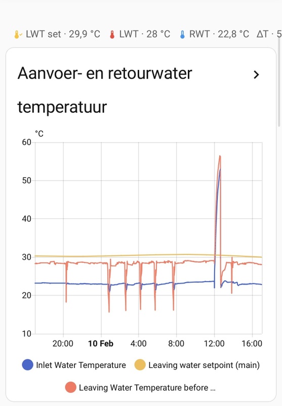

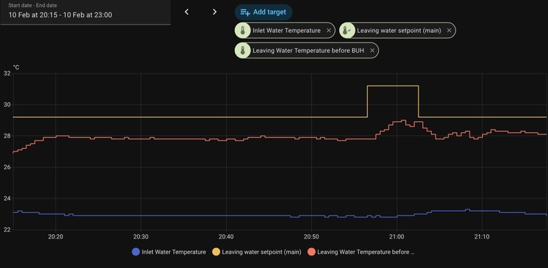

arnoldniessen schreef op zondag 8 februari 2026 @ 12:46:
Dat is de vorstbeveiliging. Je ziet het aan het verlaagde AWT-setpoint: ongeveer 4 graden lager dan normaal. Als je minder vorstbeveiliging wilt kun je het AWT-setpoint lager zetten als de Altherma uit staat, maar helemaal voorkomen kun je dit gedrag waarschijnlijk niet. Ik vind het nogal overdreven, zelfs bij een monoblock zou het voldoende moeten zijn om het water te blijven rondpompen, en te zorgen voor een minimum-watertemperatuur, maar mijn monoblock gaat gewoon helemaal niet uit bij kou buiten.
Hartelijk dank voor dit antwoord! O+
AWT setpoint lager zetten is een prima optie. Vorstbeveiliging uit zou ik niet willen, maar de range een beetje finetunen vind ik wel prima.
Gek dat je monobloc niet uit gaat eigenlijk. Wij hebben hier geen thermostaat, jij dacht ik wel. Als de thermostaat zou zeggen "het is goed", dan zou hij toch uit moeten kunnen?
Misschien is een thermostaat hetgeen hier mist. Maar, buiten dat, rond 11:00 heeft de wp toch besloten dat hij weer uit kon. Vermoedelijk was de buitentemperatuur weer net boven een bepaald aantal graden uit gekomen.
Gegeven dat het de vorstbeveiliging is i.c.m. de waardevolle inzichten m.b.t. electronica van @mawashigeri vind ik het dan nu ook wel prima denk ik.
Ik denk dat dit nu net speelt omdat we schommelen tussen het punt dat het buiten net wel / net niet warm genoeg begint te worden en dat we vinden dat het binnen dan niet nòg warmer hoeft te worden.
Dit "mismatch" probleem zal niet zo vaak optreden lijkt me dan. Dus dan is het prima zo. :)
Misschien wel nog eens de AWT setpoints onder de loep nemen.

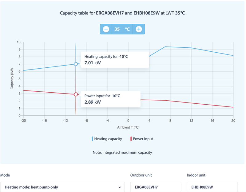

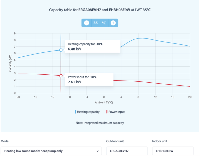

Op daikintechnicaldatahub.eu kan je voor jouw specifieke buiten- en binnenunit zien hoeveel vermogen ie levert bij welke buitentemperatuur. En onder literature kan je dan meteen alle handleidingen vinden, de installer reference manual is de meest uitgebreide.
Even als voorbeeld, uitgaande van de 8kW split versie en 35C aanvoertemperatuur:
Normaal doet ie precies 7kW bij -10C, met stille modus aan doet ie nog steeds 6,48.
Afbeeldingslocatie: https://tweakers.net/i/bLxn393LCBqVb98dBkycetPUbQc=/800x/filters:strip_exif()/f/image/A62ySIBuL12cmp3r0KV2W3x0.png?f=fotoalbum_large
Afbeeldingslocatie: https://tweakers.net/i/_FY4SZqtF3nyBpOKNg8niG0SYOI=/800x/filters:strip_exif()/f/image/xZfY8zdSIn7zfi4lTz0u9nPq.png?f=fotoalbum_large

Nog even iets anders:
Het valt mij op dat onze 14kW split (EBVX16S23DJ6V + ERLA14D2W1) de daadwerkelijke aanvoerwatertemperatuur altijd ca 2 graden onder het setpoint houdt. Dus set 30, geeft LWT 28,2 etc.
Maakt niet uit hoe warm het buiten is of hoe hoog de thermostaat in de woonkamer wordt ingesteld: uiteindelijk stuurt hij altijd op 2 graden onder setpoint.
Thermostaat staat vast op 19 graden, modulatie staat aan (3 graden), weersafhankelijke regeling met naregeling via kamerthermostaat (Madoka) en buitentemperatuur wordt gemiddeld over 12 uren.
De unit draait op dagen als vandaag op een rustig vermogen van 700-800W (gemeten via ESPAltherma) en flow 11-13L/min. (Minimum flow is 10,7), je zou dus zeggen dat hij power genoeg over heeft om die temperatuur te matchen met het setpoint.
Hij gaat alleen over het setpoint heen, wanneer de buitentemperatuur boven 12 graden komt en hij richting pendelen gaat, dan komt de overregeling erin en klimt hij incidenteel boven het setpoint.
Mijn eerste gedachte was: dit zal wel de modulatie functie zijn, maar ik denk niet dat dit het is, omdat de modulatie functie (+ of - 3 graden) resulteert in het abrupt verhogen/verlagen van het setpoint: als de woonkamer temperatuur snel omhoog gaat (houtkachel brandt bv), dan zie je dat het setpoint stapsgewijs wordt verlaagd in plaats van de glooiende bijstelling die zichtbaar is aan de hand van de weersafhankelijke stooklijn.
Ik kan modulatie nog eens uitzetten om te kijken of dit iets verandert, maar ik dacht dit in het verleden ook al te zien zonder modulatie.
Zijn er mensen met vergelijkbare ervaringen?

igela3 schreef op dinsdag 10 februari 2026 @ 17:19:

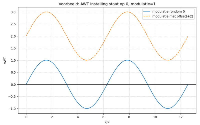

Zet (via de app) de AWT delta eens op -2; misschien staat je stooklijn gewoon te hoog! Modulatie is juist het mechanisme om dynamisch te corrigeren voor de stooklijn.
ERGA06EVH / EHVX08S23EJ6V / ESPaltherma

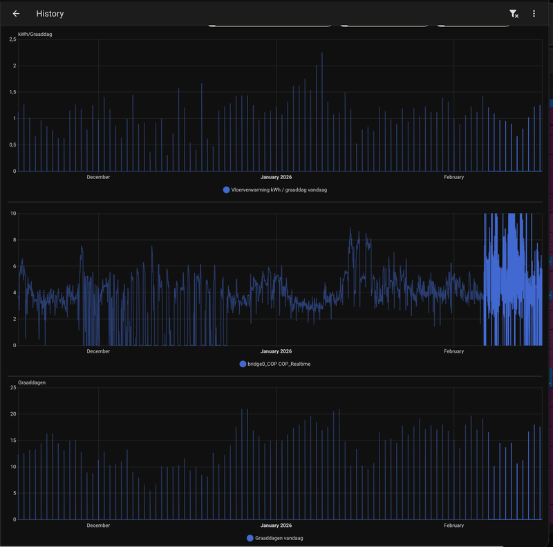

  • igela3
  • Laatst online: 18-07 15:41
mawashigeri schreef op dinsdag 10 februari 2026 @ 17:34:
De AWT delta kan ik niet instellen want de unit regelt op kamertemperatuur.
Goed ik heb hem nu op regeling via vertrekwater gezet zonder ruimte correctie via de kamerthermostaat. AWT delta stond toen automatisch al op 0 (dacht dat er misschien nog een oude correctiewaarde stond ingesteld van regeling via vertrekwater uit het verleden, maar dat was dus niet zo). Maar eens kijken wat hij nu gaat doen.
Update:
Draait nu een aantal uren op regeling via vertrekwater. Dit geeft geen verandering van het beeld: AWT blijft ruim anderhalve graad onder het setpoint. Correctie plus of min geeft een verstelling van het setpoint (gele grafiek in eerder geposte afbeelding). De AWT volgt dan naar boven of beneden en blijft er weer 1,5-2gr onder hangen. Vreemd. Ik zie die termperatuur waardes overigens ook op het schermpje van de binnenunit, dus de metingen via ESPAltherma kloppen.
De afbeelding hieronder toont het effect van AWT even 2 graden omhoog zetten.
Afbeeldingslocatie: https://tweakers.net/i/fPXUrA6Yk6nyoJvUrd_nDClBTMA=/800x/filters:strip_icc():strip_exif()/f/image/wg319JUmY0NOWWot3s3Ge8Ni.jpg?f=fotoalbum_large
[ Voor 40% gewijzigd door igela3 op 10-02-2026 21:20 . Reden: update van effect aanpassing regeling ]

piieter schreef op donderdag 12 februari 2026 @ 14:55:
Hoi @RonJ ,
Hoe kom je ook al weer aan deze grafiekjes?
Ik kan de link van Daikin maar niet vinden waar je zelf de combinaties kunt selecteren en waar je dan de grafiekjes kunt laten genereren. Ik kan de combinatie wel maken, maar geen grafiekjes genereren.
Ik kan me nog herinneren, dat er een speciale volgorde van handelingen was, maar welke ben ik vergeten 8)7
Als je combi hebt geselecteerd, rechts boven "Combinatie specifiek", en daarna naar beneden scrollen

Hoi @danny.s ,
Ik zie rechtsboven geen "Combinatie specifiek".
Misschien zit ik op de verkeerde url.
https://www.daikin.eu/en_...EHVH-E9W---ERGA-EVH7.html
Heb jij een andere url waarbij dit wel kan? Bij voorbaat dank!

piieter schreef op donderdag 12 februari 2026 @ 17:34:
Hoi @danny.s ,
https://daikintechnicaldatahub.eu/nl-NL/

Dat gaat prima samen, je moet et zien als het verschuiven van je 'ankerpunt'; de modulatie beweegt zich rondom de ingestelde AWT setting en die kan je dus verschuiven
Afbeeldingslocatie: https://tweakers.net/i/Gb24sd4aZegrekQfyblWUhFDMdI=/800x/filters:strip_exif()/f/image/OwKGSsTK23RF5MiUmDwehXnO.png?f=fotoalbum_large
Als je zoiets doe verwacht je dus dat je eigenlijk een (in dit geval) hogere temperatuur nodig hebt, maar je geeft de machine nog wel wat vrijheid om deze wat aan te passen.

Nog niet echt iets zinnigs over te zeggen. Afgelopen dagen was leven van defrost naar defrost, waarbij ik boven de 2 kwh aan stroom per graaddag nodig had de afgelopen dagen. Normaliter ligt dat rond de 1-1,2kwh/graaddag en als het echt zacht weer is heb ik 0.7kwh/graaddag ook nog wel gezien.
Omdat m'n huis dus even te hoog was opgestookt zit ik sinds gisteren weer in "normaal" gedrag, met 1.3kwh/graaddag. hoog, maar eigenlijk best tevreden mee. Eergisteren was met 2,25 kwh/graaddag echt het hoogste wat ik tot nu toe heb gezien. De vele defrosts zullen niet hebben geholpen.
Kan je inmiddels wel wat zeggen over situatie bypass open (op 5,5-6?) versus dicht? Gedrag warmtepomp en verbruik bijv? Duren defrosts even lang bijv.?
  • MrRobin
  • Laatst online: 21:01
verbruik zie ik relatief weinig verschil:
Afbeeldingslocatie: https://tweakers.net/i/_qt9rA45zCvujZROc5lXWQWSY9Q=/800x/filters:strip_exif()/f/image/Y63SpGHIVywstp3mqX1BR1zm.png?f=fotoalbum_large
dit is mijn verbruik per graaddag, en op 5 januari heb ik die bypass helemaal dichtgedraaid en de naregeling er af gehaald.
Als ik echter de COP er bij pak, en de long-term statistics mag geloven (kleine slag om de arm: volgens mij registreert die een 5 minute average, dat is dus alle data ouder dan 10 dagen) dan is m'n COP wel licht omhoog gegaan.
Defrosts duur kan ik weinig over zeggen omdat ik dat niet bijhoud in long-term statistics.
In december zie je COP uitschieters naar 0, dat zal zijn dat de pomp uitstond. sinds ~ 23 december draait die dus constant.. ik neig naar de conclusie dat de COP iets verbeterd is, maar omdat december met jan/feb vooral zacht weer vergelijken met koud weer is, wil ik 't gedrag nog even zien zodra het weer iets warmer wordt.
De voornaamste winst zit hem denk ik in dat de pomp nu constant stabiel draait. Eerder had ik vaak dat de pomp ging pendelen tussen 100% debiet en laagste debiet, omdat de bypass telkens open sprong bij 100% debiet en weer dicht sprong na 1-2 sec omdat de pomp terugmoduleerde. Dit zal de levensduur van de pomp vast ten goede komen.
[ Voor 3% gewijzigd door MrRobin op 16-02-2026 08:23 ]

Vandaag is Daikin mijn EDLA09 komen upgraden met nieuwe firmware. Ik had gehoord dat dit in de UK gebeurde, met als doel de toch vrij hoge minimale basisload (900 W) iets te verlagen, dus ik had via mijn installateur dit ook gedaan gekregen.
De upgrade gebeurde tussen 13u15 en 13u45, waarna de warmtepomp terug een hoog vermogen gebruikte om het water even terug op te warmen na drie kwartier stilstand.
De condities voor en na waren gelukkig sterk gelijkaardig, een buitentemperatuur van 5°C en een aanvoertemperatuur van 42°C.
Voor de upgrade had ik een elektrisch verbruik van 1114 à 1171 Watt. Na de upgrade daalde dit naar 1050 Watt. Niet spectaculair, maar toch gemiddeld een goede 100 watt gewonnen.
Afbeeldingslocatie: https://tweakers.net/i/SmTE0EL0kNqaqJ8ekpdfw-5C69M=/800x/filters:strip_icc():strip_exif()/f/image/mPkDLsa85ViGXGrdAEvuCW51.jpg?f=fotoalbum_large
  • piieter
  • Registratie: Juni 2021
  • Laatst online: 02-10 09:21
Over een heel jaar genomen is dat toch heel Watt :)

  • DeGeert
  • Registratie: Juni 2023
  • Laatst online: 17-09 23:21
piieter schreef op dinsdag 17 februari 2026 @ 17:16:
Gerekend aan 20 draaiuren per dag, 30 dagen, 6 maand is dat toch 360 kWh. Of 10% van het jaarverbruik.

  • Technician-
  • Laatst online: 20:40
DeGeert schreef op dinsdag 17 februari 2026 @ 16:32:
De software is niet bedoeld om het minimum vermogen te verlagen maar om technische problemen te voorkomen.

  • mawashigeri
  • Laatst online: 22:40
RonJ schreef op zondag 8 februari 2026 @ 16:57:
[... over stille modus ... ]
Ik gebruik het zelf alleen gelijktijdig met de SWW-run, zodat de dagelijkse run net wat zuiniger en wat meer op PV-overschot plaatsvindt.
Mijn experiment met de stille modus tijdens SWW was niet bepaald succesvol, zowel in 'Stilste' als in 'Stille' mode ging de COP ruim onder de 1... ik heb de boel maar weer op normaal gezet :)
1e plaatje: een normale run op volle kracht
Afbeeldingslocatie: https://tweakers.net/i/GimuplLmcSnNPbOM69ZMoPZnRqc=/800x/filters:strip_exif()/f/image/slskURXFZVm1MFc2lTZTn7QH.png?f=fotoalbum_large
2e plaatje: run in 'stille' modus
Afbeeldingslocatie: https://tweakers.net/i/jniz95dQFnsWOQjV9UuSk0tHe2w=/800x/filters:strip_exif()/f/image/65syNbHyLJPPYg61NqSxU7hW.png?f=fotoalbum_large
3e plaatje: 'stilste' modus (laatste minuut afgekapt, tijdens het omschakelen is de COP nogal wild)
Afbeeldingslocatie: https://tweakers.net/i/LW2UW_NZk53LYLzMf78mxo-p1Yk=/800x/filters:strip_exif()/f/image/T0Mm8MZdCihmmfZS2jTDppQF.png?f=fotoalbum_large
  • Atomius
  • Laatst online: 02-10 06:30
mawashigeri schreef op dinsdag 17 februari 2026 @ 21:56:
Wat interessant.
Zie ik het goed dat hij vooral dat laatste stukje een beetje onder de 1 duikt? Want de hele run gemiddeld is niet onder de 1 toch? Misschien interessant om de COP te berekenen over de gehele run normaal-stiller-stilst.
Dat is wel erg laag idd. Hoe meet je die COP precies? Gaat er misschien een element bij aan oid? Vind het verschil wel bizar groot.
Afbeeldingslocatie: https://tweakers.net/i/rSpji6B3PgieVsb6g44hDK63gWc=/800x/filters:strip_exif()/f/image/g9tIelcPdpQ7BzOagklz6op2.png?f=fotoalbum_large
Bij mij blijft ie namelijk ruim boven de 2 en gemiddeld boven de 3 tijdens een SWW-run.
