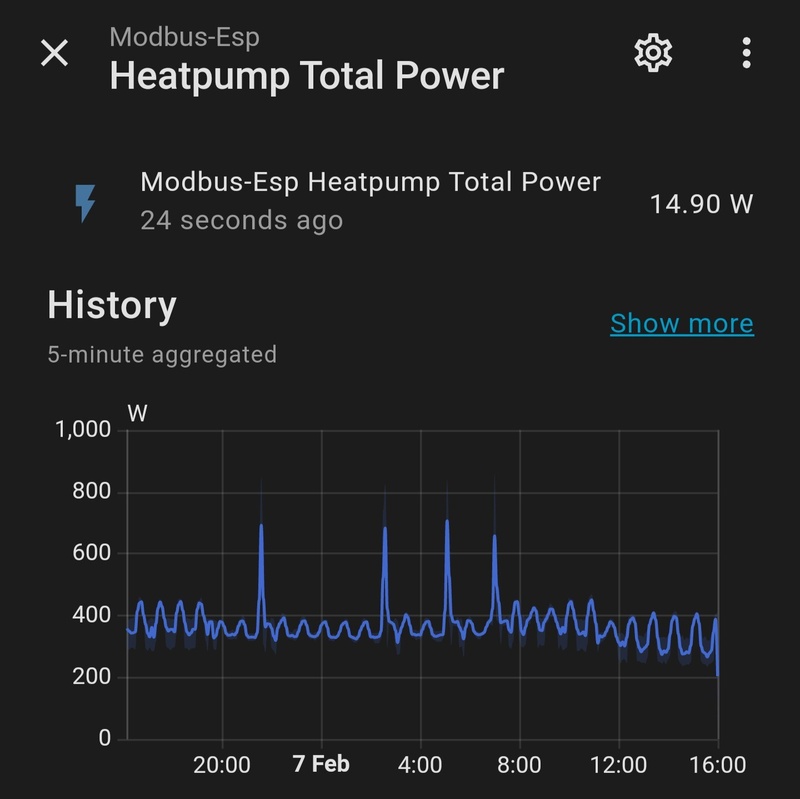

Scheelt een hoop, op de helft van de dag nu op 19KW. Ik laat hem zo even draaien, en dan ga ik over zeg een week eens kijken als ik de aanvoertemp naar 40 zet.
Afbeeldingslocatie: https://tweakers.net/i/Aey_Ua5VuZ2oCt0ayP1sv_P_f8E=/x800/filters:strip_icc():strip_exif()/f/image/rbfWbbnl1Aig6v9VjaxT3W8n.jpg?f=fotoalbum_large
(Hier zit ook een Quooker bij die af en toe opwarmt) Afbeeldingslocatie: https://tweakers.net/i/TTVKd92tUA0uGXzYD9tKA_yF-Z8=/x800/filters:strip_icc():strip_exif()/f/image/bgLsecBIAi2YBYXOK2achups.jpg?f=fotoalbum_large

Afbeeldingslocatie: https://tweakers.net/i/hufZHf_X9MNJ8U4c9lpFXj9IXns=/800x/filters:strip_icc():strip_exif()/f/image/56gqGARHoFRS7qw5Yd0K9OKO.jpg?f=fotoalbum_large

Klopt idd, ik heb voor optie 2 gekozen, een lagere stooklijn. Hij draait nu veel stabieler en ik heb veel minder defrosts. Mijn indruk is dat stooklijn verhogen er in mijn geval ook niet voor zorgt dat mijn woning verder opwarmt. Maar het verbruik is wel veel hoger door de defrosts.
Zowel bij een hogere stooklijn als mijn verlaagde stooklijn heeft hij dus moeite de woning op temperatuur te houden maar in het geval van een lage stooklijn is hij veel efficiënter en heb je een veel lager verbruik.
Het zijn gewoon hele bijzondere omstandigheden met deze temperaturen van continu rond 0.

Ik heb zojuist de warmtepomp weer eens uitgezet. :)
Nu monitor ik ook het energieverbruik en ik zie, met de wp uit, dat het stroomverbruik alsnog 68 watt is.
Afbeeldingslocatie: https://tweakers.net/i/COSy6G9Bx6biuAnhuMKG7lmDF7U=/800x/filters:strip_icc():strip_exif()/f/image/fS5TYb6pbkism8K7BtLHEETL.jpg?f=fotoalbum_large
Dit is het complete stroomverbruik van binnenunit + buitenunit samen. Exclusief BUH natuurlijk.
Is er een manier om dit stroomverbruik naar beneden te krijgen? Ik kan natuurlijk de groep uitschakelen... Maar er moet toch een betere manier zijn?
Correctie: nu is het ~15 watt.
Afbeeldingslocatie: https://tweakers.net/i/smfsNQzHTMKRomvGjxGJdhYnmek=/800x/filters:strip_icc():strip_exif()/f/image/2z3yqWJQVkAzNHoGyqkjeRt8.jpg?f=fotoalbum_large
Nog steeds de moeite waard om verder omlaag te krijgen, zou je zeggen?

  • danny.s
  • Registratie: November 2021
  • Laatst online: 22:07
Tanuki schreef op zaterdag 7 februari 2026 @ 16:06:
Hoe lang heb je gekeken naar het verbruik? Hier doet ie in stand-by 13-15W. Echter, als hij net uitspringt blijft hij nog een paar min op 50W oof hangen, en later pas terug naar 13-15W
  • Tanuki
danny.s schreef op zaterdag 7 februari 2026 @ 16:26:
Inderdaad, ik zag na een tijdje dat het ~15W werd. Vind ik alsnog wel veel, zou dat graag verminderen als dat enigszins mogelijk is. Maar de stroom er helemaal af halen is misschien ook weer niet handig.

  • pingwim
  • Laatst online: 29-09 20:24
pingwim
What's a world without Wimmen
Tanuki schreef op zaterdag 7 februari 2026 @ 18:53:
Met behulp van Homeassistant zet ik de warmtepomp gewoon uit als er geen vraag is.

  • Laatst online: 23:37
Je circulatie pomp blijft nog nadraaien. Dat is je extra verbruik. Is hier idem. 20W als hij volledig in stand-by staat en rond de 80W als de circulatie pomp nog (na)draait.
  • igela3
  • Laatst online: 18-07 15:41
Er is een energiebespaarfunctie optie in de installateursinstellingen. Die werkt echter alleen als je ook een aparte buitentemperatuur voeler van Daikin hebt geïnstalleerd en aan de binnenunit hebt aangesloten. Als de buitenunit op standby/energie besparing staat, kan hij namelijk de buitentemperatuur niet meer meten aan de buitenunit sensor. Die temperatuur geeft hij altijd weer op het schermpje van je binnenunit. Wat hij daar precies mee doet, wanneer de buitenunit niet in bedrijf is, weet ik niet, maargoed, Daikin wil het blijkbaar zo.

  • arnoldniessen
  • Laatst online: 22:37
igela3 schreef op zaterdag 7 februari 2026 @ 23:11:
Die bespaart wel iets, maar niet veel (nog steeds 12W hier), en alleen als je een stekkertje uit de buiten-unit haalt.
Je hebt er niet per se een externe buitensensor voor nodig. Hij wordt eens in de 3 uur wakker om te kijken hoe koud het is, en als het echt koud is, werkt de energiebespaarfunctie mogelijk niet. En met de spaarfunctie aan en zonder externe sensor werkt de gemiddelde-buitentemperatuur-berekening niet meer bij sommige modellen - zelfs niet als de energiebespaarfunctie niet werkt omdat die stekker niet verwijderd is.

  • Technician-
  • Laatst online: 20:40
benthouse schreef op zaterdag 7 februari 2026 @ 21:59:
Dat is ook logisch en niet goed nagedacht van de grafiekjestijgers die allerlei conclusies trekken uit momentane grafiekjes met te weinig data.

  • Tanuki
Nu heb ik gisteren de Daikin uitgezet via de "Altherma_On" van "bridge0_Mode" van de P1p2mqtt. Deze heb ik op stond OFF gezet. Hij is ook daadwerkelijk uit gegaan.
De hele nacht op dat +- 15W stroomverbruik gegaan.
Maar deze ochtend om iets voor 7:00 is hij toch weer aan gegaan. Altherma_On staat nog steeds op stand OFF.
Vermoedelijk heeft de binnenunit dus besloten om toch weer op te starten op basis van allerlei condities. Hoe zou ik kunnen achterhalen waarom dat was en er voor kunnen zorgen dat dat niet meer gebeurt? Hij is meteen begonnen met een defrost, dus ik verdenk de vorstbeveiliging.
P1p2mqtt heeft Altherma_On nog steeds op OFF staan, dus deze zal ook niet een signaal hebben gekregen (of afgevangen) om die toggle aan te passen, lijkt me.
PV: Growatt MOD5000TL3-XH + 5720wp, WPB: Atlantic Explorer v4 270LC, L/L: MHI SCM 125ZM-S + SRK 50ZS-W + 2x SRK 25ZS-W + SRK 20ZS-W Modbus kWh meter nodig?

piieter schreef op zaterdag 7 februari 2026 @ 21:57:
Geen kritiek hoor! Maar hoe kom je aan dit soort informatie? Dit soort dingen zijn best wel interessant om te weten. Ben jij installateur?
Nee maar als je al een paar jaar stookt met L/L WP en nu reeds 2 jaar winter met L/W en je volgt en leest meerdere topics heb je het meeste wel voorbij zien komen. Zet je WP maar eens stroomloos en zet een paar uur later hem maar weer eens op de stroom. Dan hoor je hem werken om weer operationeel te worden. Dat zal vast een stroompiek geven (heb ik niet gemeten). Weegt dat op tegen uitzetten? Geeft wellicht ook weer extra slijtage. En hier doen overdag ook in de winter de zonnepanelen voldoende om die paar watt wel op te vangen dus ik ga me daar echt niet druk om maken. Je kan ook je wekker op je slaapkamer stroomloos maken omdat je overdag niet slaapt en iedere avond weer instellen. 8) Zo kan je bezig blijven. Je kan ook doorslaan. Maar ieder zijn ding.
Atomius schreef op zaterdag 7 februari 2026 @ 12:56:
Toch heb ik het altijd bijzonder gevonden dat die instelling "toename rond 0" dan bestaat en sterker nog; standaard aanstaat. Dat hebben de Daikin technici toch niet voor niets zo bedacht, lijkt me. Als in, alleen maar negatief zal het niet zijn dan toch?
(Ik heb hem overigens ook uitstaan.)
Idem. Ik heb er uitvoerig mee getest en bij mij werkt het iig alleen maar averechts. Als je deze functie al gebruikt zet 'm dan iig op "increase 2, span 8", dan begint ie bij 4C buiten met verhogen ipv 2. Maargoed, er zijn vast huizen/installaties die er wel baat bij hebben.

MotorBeast schreef op zondag 8 februari 2026 @ 12:03:
Eens. En sinds wanneer zijn installateurs perse de autoriteit met dit soort zaken?
Hoewel 15W stand-by verbruik ook niet heel laag is tegenwoordig, valt het ook allemaal wel weer mee als je kijkt hoe de electronica is opgebouwd in een Altherma. Mijn Airzone/Daikin L/L systeem verbruikt bijna het dubbele in stand-by. Je hebt het bij een Altherma toch over 2 flinke stuurprints met een hele rits aparte microcontrollers en sensoren, een thermostaat en een aparte MMI interface met ieder een eigen microcontroller, allerlei bussen hiertussen en in mijn geval nog een espaltherma en p1p2mqtt die ook gevoedt worden vanuit de unit. Dan valt 15W eigenlijk allemaal wel mee, vergelijk het bijv. met 4 gekoppelde raspberry pi's (stuurprint binnen- en buitenunits, MMI en Madoka) en een switch en je zit op hetzelfde.
Als ik even heel grofweg reken met 165 dagen dat je niet sowieso al verwarmt en de SWW uren in de zomermaanden even buiten beschouwing laat heb je het over 15W * 165 dagen * 24 uur = 59,4kWh per jaar. *23ct/kWh = EUR 13,66 per jaar. En daarvoor krijg je bijv. terug dat de vorst- en pompbescherming altijd werken, evenals een evt. reheat functie van je boiler. Ik heb wel wat beters te doen dan met een hoop moeite en risico op defecten daar een euro of 8 op te besparen, als je het al haalt.
All-electric.
