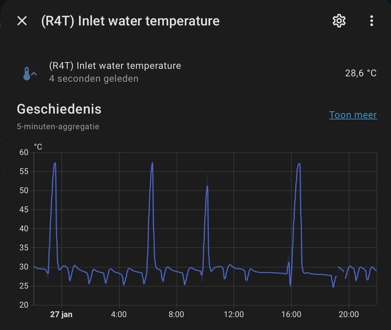

  • benthouse
  • Laatst online: 23:37
TKroon schreef op maandag 26 januari 2026 @ 21:43:
Nee maakt qua tijd (vrijwel?) niets uit. De BUH springt zeer waarschijnlijk alsnog bij. Ik heb nog nooit een defrost kunnen doen zonder BUH. Meestal gehele defrost stap 1, maar als het echt koud is begint hij puur op de hoge retour temperatuur, maar springt enkele minuten later ook stap 2 bij. 9 kW elektrisch vermogen. Dus ook qua energieverbruik per defrost zou ik zeggen dat het om het even is.
Stooklijn lekker zo laag mogelijk laten, dan heb je ook de minste defrosts :)
Bij mijn monoblock EDLA09DAW1 helemaal geen back-up heater in de WP. Die is er gewoon niet bij dit type. Kan er wel achteraf ingebouwd worden trouwens.
Defrost gebeurt hier volledig door omkeren van de loop, dus met warmer water vanuit de woning. Retour temp. blijft keurig boven/rond de 25graden, zie grafiek hieronder. De genoemde 10-20kW (Thermisch) die eerder genoemd is klopt aardig met mij. CoP metingen.
Wel heb ik in de retour een buffervat van 50liter in serie. Dus die wordt eerst gebruikt bij een Defrost, echter na ca 2-3 minuten zal dat ook op zijn….
Afbeeldingslocatie: https://tweakers.net/i/al4ciKdJP4G5jgLniRA5u2rMSZA=/800x/filters:strip_icc():strip_exif()/f/image/OX4jZs0wKivCY5FFueXSgCZm.jpg?f=fotoalbum_large
Afbeeldingslocatie: https://tweakers.net/i/YwgI1fznImAONgkdRziVCvO8xsE=/fit-in/4920x3264/filters:max_bytes(3145728):no_upscale():strip_icc():strip_exif()/f/image/bPNtFBw0gwBqfoP86tRoTBrl.jpg?f=user_large
Wel erg veel defrosts vandaag. Heb er zelden zoveel gezien in 24h…..Afbeeldingslocatie: https://tweakers.net/i/3ANR-v9LE6RhlOHwj9yYJk9fxwc=/fit-in/4920x3264/filters:max_bytes(3145728):no_upscale():strip_icc():strip_exif()/f/image/UWY2zfx9PPOv2ibeo2x97j1W.jpg?f=user_large
