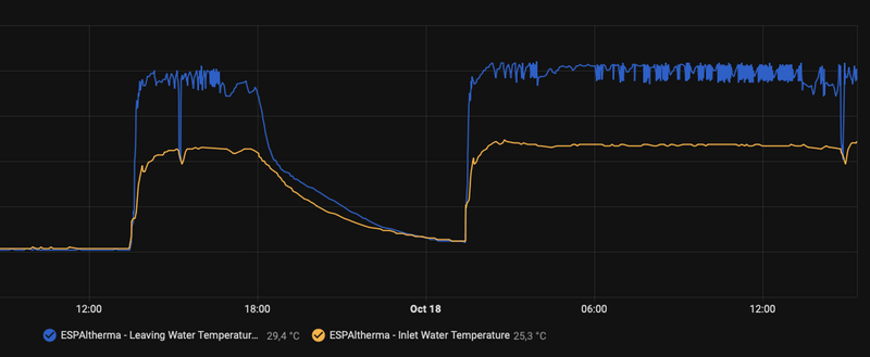

  • edvanleeuwen
  • Laatst online: 22:45

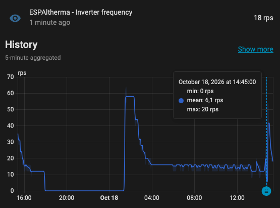

Sinds gisteren ESPAltherma geïnstalleerd en dus nu een dag wat grafieken. Meteen valt op dat er veel activiteit is. (En ik had nog wel het idee dat ik met alle hulp hier de juiste keuzes had gemaakt.) Is dit nu toevallig door het huidige weer? Is dit pendelen?
Afbeeldingslocatie: https://tweakers.net/i/pDYn5DkE0VUOgSzuS0LtAlzcQf0=/x800/filters:strip_exif()/f/image/6bmvpbxmewy9xUSJGbFfa98s.png?f=fotoalbum_large

edvanleeuwen schreef op donderdag 8 oktober 2026 @ 18:30:
Daar lijkt het wel op. Kun je verder inzoomen dat je een of twee uur duidelijk kunt zien?

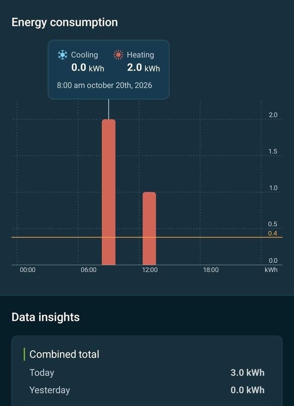

Vanmorgen voor het eerst (hij staat/hangt sinds augustus) de Altherma 3 aangezet :) *O* *O* *O* .
De afgelopen dagen alleen in de avond de airco in de woonkamer laten draaien maar het werd in de rest van het huis nu wel een beetje frisjes.

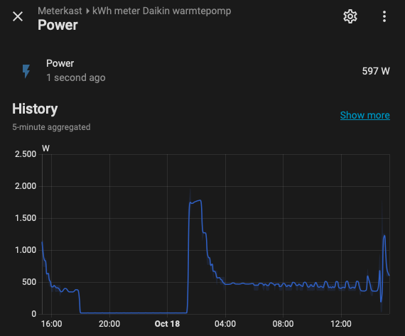

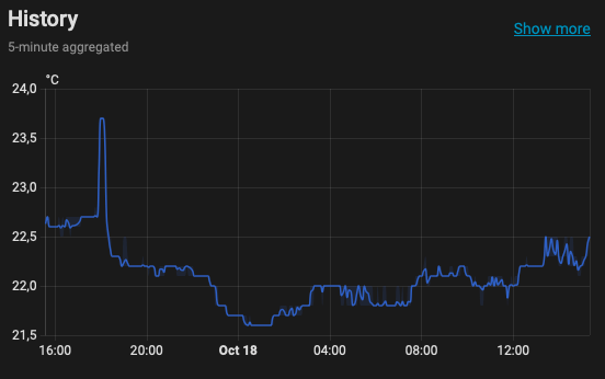

Kan iemand verklaren waarom dit zwaberende patroon ontstaat en is dit iets waar ik actie op zou moeten ondernemen? Sinds gisteren de Daikin Altherma 3 weer aan (8 kW model, enkel voor CV) en ik snap de compressor stop rond 14:45u eigenlijk niet zo goed (met een buitentemperatuur van rond de 10 graden). We hebben vloerverwarming (begane grond + badkamer) en LTV radiatoren.
Opgenomen vermogen:

De compressor:
Afbeeldingslocatie: https://tweakers.net/i/C4D6VulMrz2gGH-sV-5pPYglImE=/fit-in/4000x4000/filters:no_upscale():strip_exif()/f/image/481SIxAPjO7e1oIT6WsLVtAQ.png?f=user_large
Aanvoer en retour:

Ruimte temperatuur is vrij stabiel:

rogervdh schreef op zondag 18 oktober 2026 @ 15:26:
Opgenomen vermogen:
De compressor:
Aanvoer en retour:
Geen zorgen, dit is heel normaal.
Onze Daikins moduleren met flinke stappen (300W / 400W / 500W / ...) dus met name in het lage bereik bij cop4+ krijg je sprongen (300W->1200W / 400W->1600W / 500W -> 2000W / ...)!
Vervolgens gaat 'ie compenseren met de flow en het eindresultaat is een beetje gejojo rondom de gewenste waarde. Gezien de traagheid van de afgiftesystemen VV+radiatoren ga je daar effectief niets van merken.

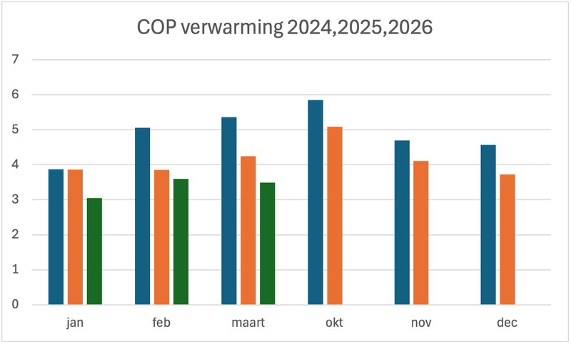

Ik wilde vandaag hier eens vragen of iemand een idee heeft waarom mijn COP steeds slechter wordt over de tijd. Maar de warmtepomp heeft het antwoord vandaag zelf gegeven middels een storing F3-00. Ik zie in dit topic dat die storing hoogstwaarschijnlijk duidt op een koudemiddellekkage, en dat zo'n lekkage vaak ook zorgt voor een slechte COP.
Morgenochtend bel ik dus de installateur, zodra ze open gaan. In de tussentijd:
Is het normaal dat er binnen 3 jaar zo'n lek optreedt?
Ik zal sowieso vragen het lek op te sporen en te dichten en daarna de installatie te vullen. Wat kan ik nog meer eisen/verwachten? Aftappen, wegen, testen of er nog meer lekken zijn?
Bij wie horen de kosten hiervoor te liggen? Bij de installateur (garantie) of bij mij?
Wat kan ik zelf terwijl ik wacht op de monteur?

  • Barse87
  • Laatst online: 07:30
KikkerMario schreef op maandag 19 oktober 2026 @ 19:30:
De tijdlijn:
  • installatie in december 2023.
  • maart 2026 nam ik contact op ivm de afnemende COP. Monteur kwam pas in mei. Monteur heeft een onderhoudsbeurt uitgevoerd. Monteur vond de COP niet zo slecht en zei dat alles in orde was met de warmtepomp, voor zover hij buiten het stookseizoen kon zien.
  • afgelopen zaterdag voor het eerst de verwarming weer aan, vandaag de storing.
De data:
(Gegevens op basis van de informatie op het schermpje van de warmtepomp. Ik heb geen onafhankelijke warmte- en stroommeters. Het verbruik van de externe circulatiepomp heb ik niet meegerekend, dus de totale efficiëntie van mijn systeem ligt wat lager dan deze getallen suggereren.)
Heb dezelfde storing ook gehad. Installatie geïnstalleerd in september 2022. Eerste winter op de hele koude dagen al paar keer die foutcode gehad. Ging vanzelf weg na een herstart.
Het jaar daarna kwam het nog iets vaker voor, toen melding gedaan bij Feenstra waar ik een onderhoudscontract heb. Bleek er nog maar 25% koelmiddel in te zitten! De koppeling op de buitenunit was lek. Volgens de Feenstra monteur doordat er een verkeerde koppeling is gebruikt door de oorspronkelijke installateur. Kosten voor herstel ruim €800!
Als ik er iets langer mee had gewacht had ik ook een nieuwe buitenunit nodig gehad…
9280WP | Daikin Altherma 3 LT 8kW | Tesla Model 3 RWD 2025 | Renault 5 Techno 2026

De installateur begon telefonisch met mij een reset te laten doen, en pas als de storing terugkomt een monteur langs te sturen. Maar toen ik het COP-verhaal vertelde besloten ze toch een monteur langs te willen sturen. Ik wacht nu op een telefoontje van de planner.
Gelukkig heeft de warmtepomp een "Noodbedrijf"-optie die met COP 1 niet eens zoveel slechter is dan de al ingestorte COP 1,5 voor warm water die ik afgelopen september al had. De ruimteverwarming is nog niet zo hard nodig deze week.

Barse87 schreef op maandag 19 oktober 2026 @ 22:18:
Dit valt onder de installatiegarantie.
Juridisch gezien had je de installateur de kans moeten geven om het op te lossen.
Het is best wel gek dan gecertificeerd personeel het voor elkaar krijgt om de installatie niet goed uit te voeren, met alle druktesten die daarbij horen.
Tenzij de R32 leidingen later zijn beschadigd....
Als ik jou was, zou ik het sowieso claimen, inclusief de extra stroomkosten door foutieve installatie, met oog om er in het midden uit te komen met de installateur.
Je hoort het lek ook te melden bij de overheid.
Dit is voor mijn de reden om 1 bedrijf te nemen voor installatie + onderhoud/storingsdienst.

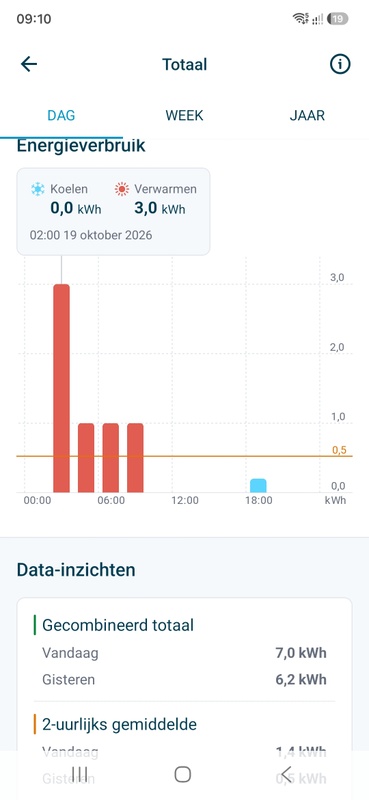

Ik heb sinds dit voorjaar een Altherma 3 en dit is dus de eerste herfst. Nu lees ik dat voor- en najaar lastig zijn voor een WP, maar ik vind dat hij best wel lang op hoog vermogen blijft draaien. De Onecta app geeft aan dat ik gisteren 6kW heb verbruikt tussen 2.00 en 9.00. Dat vind ik flink wat voor deze buitentemperaturen. De Enphase app laten wat meer schommelingen zien, maar ik kan niet exact terugvinden wat nou het verbruik van de WP is omdat ook de auto wordt opgeladen. Het continue stroomverbruik 's nachts is vaak 0,2kW dus dat zou betekenen dat de WP vaak 1,3 tot 1,6kW per uur verbruikt en dat best lang volhoudt.
Back-up heater staat uit, geen sanitair WW. 100m2 vloerverwarming en 2 radiatoren op de eerste verdieping draaien mee in de loop. Stooklijn is 27 graden bij +15 en 33 graden bij -10. Huis uit 1965 volledig na geïsoleerd.
Wat is jullie verbruik en waar kan hem dat in zitten? En waarom gaat de unit in de avond nou koelen? Het koelprogramma staat uitgeschakeld dus daar snap ik echt niets van..... Ik heb die programmering nu maar helemaal verwijderd.
Afbeeldingslocatie: https://tweakers.net/i/U4UcveddlHdZVK3UlKSvMzplIak=/x800/filters:strip_icc():strip_exif()/f/image/CK5gvvMoyQPem57bWSGV8JVG.jpg?f=fotoalbum_large
Afbeeldingslocatie: https://tweakers.net/i/X7l_foO_En2fmqurf7E5d9BBGxs=/x800/filters:strip_icc():strip_exif()/f/image/tVCS0E7xAof7nZRC6gKUq6uV.jpg?f=fotoalbum_large
Afbeeldingslocatie: https://tweakers.net/i/K4R-c1UuG8NWyuXXOzcKvJ7ku-Q=/x800/filters:strip_icc():strip_exif()/f/image/z2rq047Yj8wpWZSP62WtekbI.jpg?f=fotoalbum_large
[ Voor 4% gewijzigd door Musicus op 20-10-2026 12:26 ]

  • Hetisweergezell
  • Laatst online: 20-10 20:07
Musicus schreef op dinsdag 20 oktober 2026 @ 12:25:
Ik weet niet hoeveel vloerverwarming je hebt maar als het de eerste keer is dat hij aangaat dit jaar dan kan het zijn dat de vloer wel even nodig heeft om op temperatuur te komen. Als dit eenmaal het geval is dan denk ik dat het vermogen wel omlaag zal gaan.
  • Musicus
  • Registratie: Mei 2024
  • Laatst online: 20-10 20:29
100m2 vloerverwarming, stond ook in het bericht.
De WP is vorige week voor het eerst aangegaan, daarna weer een paar dagen niet omdat de thermostaat daar kennelijk niet om vroeg. Nu weer een aantal nachten wel, met telkens deze vermogens....
Dat is ook best flink….. maar als je het wil verminderen is het niet handig om op het koudste moment je warmtepomp aan te laten slaan.
Ik gebruikte voor dit soort periodes altijd een programma waar ik de warmtepomp geforceerd aan liet gaan rond 15:00 als het nodig was. Gewoon tijdprogramma met ‘s avonds na 20:00 een flinke “nachtverlaging”. Als dan ‘s ochtend met de zon je woning vanzelf verwamt gaat het ding helemaal niet aan en als het binnen koud wordt of is gebleven dan wel. Werkte prima omdat ik meestal pas ‘s avonds stil ging zitten (er er ook niet heel veel warmteverlies was, behalve bij hele harde wind).
Met de Onecta app kan je simpel tussen 3 programma’s schakelen.
Enige nadeel is dat de vloer ‘s ochtends niet lekker warm is :-).

  • FicoF
  • Laatst online: 21:24
Minimalist1 schreef op dinsdag 20 oktober 2026 @ 14:52:
Hoe comfortabel vonden je huisgenoten dit? Ik snap je helemaal om rond 14 uur hem vol aan te zetten, maar mijn ervaring is juist dat ik dan helemaal geen warmte nodig heb. Komen de kinderen thuis van school in een te warm huis. Vervolgens is iedereen beneden en wordt er gekookt (hoge interne warmtelast).
`s Avonds is het daardoor niet meer behaaglijk warm (>2100uur) terwijl we dan stil zitten op de bank. Als we naar bed gaan en `s ochtends wakker worden is de vloer koud. Juist op die momenten wil ik wél een warme vloer (lees: de dames).
Ik heb hem er daarom weer helemaal uitgehaald. Tussen 01:00 en 06:00 mag hij niet aan. Dat werkt, maar voor de rest dus geen verhoging overdag als de zon schijnt.
  • Minimalist1
  • Registratie: Juni 2026
  • Laatst online: 22:59
Die vonden dat helemaal prima…. Maar zoals aangegeven niet heel veel warmteverlies gedurende de nacht, hooguit 1 graad ofzo. Ik zie bij deze temperaturen de noodzaak niet om in de nacht te gaan verwarmen. In de winter prima om een hele lange run te maken maar met deze temperaturen is een “paar” uur meestal voldoende.
En hoezo TE warm huis, dan staat je thermostaat toch gewoon te hoog? Ik zeg ook niet verhoging overdag maar juist verlaging in de nacht/ochtend.
En als je het om 21:00 warmer wil hebben dan zet je ‘m toch ergens rond 18:00 aan, is het buiten meestal nog steeds warmer dan om 6:00. En vanwege de 0,5graad marge zijn de schakelpunten in de praktijk natuurlijk heel beperkt, zit je nog steeds niet in de kou.
Maar inderdaad als je ‘s ochtends om 7:00 persé een warme vloer wil hebben dan kost dat wat meer maar zelfs dan is dat met deze temperaturen geen garantie als je de schakelpunten niet zelf instelt.
En meer dan een half jaar heb je ook geen warme vloer :-).

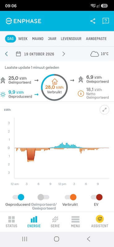

  • assje
  • Laatst online: 07:53
Niet om betweterig te zijn maar voor duidelijkheid in toekomstige conversaties zinvol betekenis van eenheden iets te verscherpen:
  • kW (kilowatt) = vermogen = een momentane snelheid van energieverbruik
  • kWh (kilowattuur) = energie = hoeveelheid verbruikte energie over een bepaalde tijd
Je verbruikt dus 6kWh tussen 2 en 9. Het vermogen (stroomverbruik) in de nacht is 1,3-1,6kW (niet per uur).

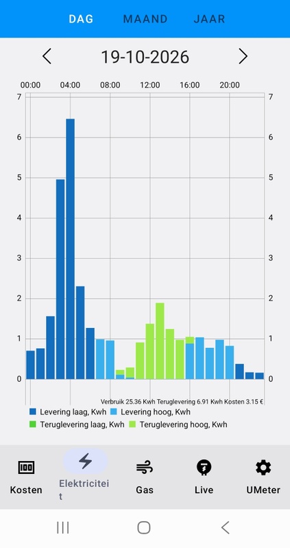

Ik heb 80m2 vloerverwarming en vandaag voor het eerst ingeschakeld. Vanmorgen handmatig ingeschakeld rond 08:00 maar vanaf nu staat hij op tijdklok 20 graden tussen 11:00-17:00 en 19 graden daarbuiten (waar hij dan nooit aan springt). Het wordt bij mij dan nooit warmer dan 20.5 en doorgaans niet kouder dan 19.5. Dat ziet er uit zoals onderstaand. Bij opstart tussen 08:00-10:00 2kWh dus heeft daar met 1kW serieus vermogen staan trekken. Onnodig want daarna weer 2 uur lang uit gegaan. Tweede keer aangesproken ging al wat rustiger.
Afbeeldingslocatie: https://tweakers.net/i/sLQfzGi6XShV1yWrOwsYY4kTQug=/x800/filters:strip_icc():strip_exif()/f/image/wsrqIBj4GLPfokOJGkukuT9y.jpg?f=fotoalbum_large
Jouw vermogen en verbruik vind ik fors maar niet perse schokkend (zonder alle details van je woning te weten). De opstartpiek en blokken daarna lijken wel redelijk vergelijkbaar.
Dat koelen is vreemd en heb ik nog nooit gezien. Heb je wellicht ook een Daikin airco en keek je in het verzamelscherm i.p.v. specifiek de LW?

  • Hetisweergezell
Musicus schreef op dinsdag 20 oktober 2026 @ 14:31:
Wat ik niet in de grafieken terug zie is of de boel mogelijk aan het pendelen is. Heb je ook een grafiek van de p1 meter? Als die een zaag beweging figuur heeft dan zegt dat ook wel wat.
Dat ga je niet terugzien zonder eigen meter overdag met zonnepanelen.
  • Hetisweergezell
assje schreef op dinsdag 20 oktober 2026 @ 16:39:
Hoezo niet? Als er geen zon is dan is de zaag beweging bijvoorbeeld tussen 2000 watt en 0 watt. Met veel zon duikt het zaag patroon alleen wat meer de min in toch?
  • danny.s
  • Registratie: November 2021
  • Laatst online: 08:26
Dit zijn wel blokken van 2 uur. Dus (op het eerste uur na) 1kWh per 2 uur. Dan valt wel mee toch? Zeker op een vloer die nog veel warmte opneemt, en het nacht was. Hier was het vannacht 6-8 graden slechts.
Los daarvan rond de app af, wat een behoorlijk vertekent beeld geeft (mogelijk). Ter vergelijk, hier geeft hij vandaag ook 3 blokken van 1kWh aan (dus 3kWh totaal). Als ik in HW kijkt (losse kWh meter voor de WP), geeft deze slechts 2 kWh voor vandaag. Onecta lijkt alles naar boven af te ronden. 1 kleine nuance: mijn HW meter meet niet de BUH. Deze gaat kortstondig bij opstarten even aan (paar minuutjes), maar die zal geen verschil van 1kWH maken.
Als je dus echt je verbruikt wilt weten, losse kWh meter er tussen zetten. Dan kun je ook evt pendelen veel beter bekijken.
