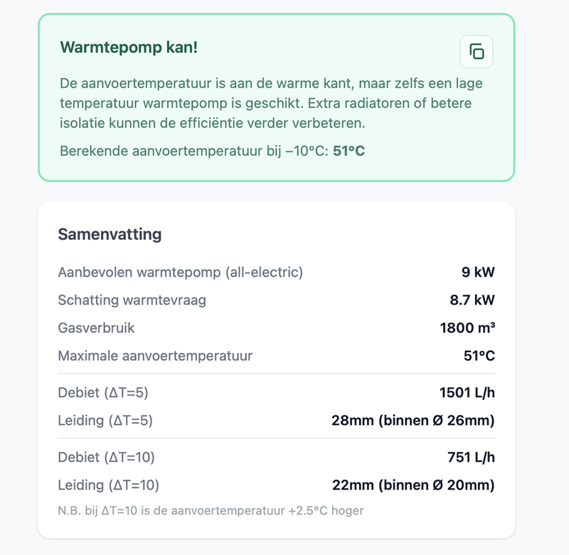

op https://www.gasweg.nl kan je uitrekenen of je huis al geschikt is om all-electric te gaan. In jouw situatie kan ik mij niet anders voorstellen dan dat dat een goed idee is.
Ik heb zelf een Daikin 4 kW en ben daar al twee winters hartstikke blij mee. Mijn gasaansluiting is vorige maand definitief uit de grond getrokken.

Het is wat mij betreft de vraag of dat nieuwe glas noodzakelijk is. Door op https://gasweg.nl je gasgebruik en radiatoren etc. in te vullen kun je uitrekenen hoe efficient een warmtepomp in je huidige huis zou zijn, dus zonder het glas te vervangen.
Je zou nu een degelijke "hybride" pomp laten plaatsen die groot genoeg is om ook all-electric te werken. Dan configureer je een lage temperatuur in als bivalent punt en heb je een "hybride" installatie die hopelijk de hele winter alleen op de warmtepomp draait.
Tegen de tijd van je volgende verbouwing kan je dan een tapwatervat laten bijplaatsen en full-electric gaan. Enkele merken waar mensen van houden zijn Daikin, Nibe, Mitsubishi Heavy Industries, Mitsubishi Electric, Vaillant. Ik zou voor een model gaan dat 8kW kan leveren bij -5˚C.

Ik ben er nog niet uit, en kom daarom terug in dit topic.
Ik loop eigenlijk al in het begin vast bij zoeken naar welk vermogen van de wp; mijn gasverbruik is nu ca 1200-1600 per jaar. Maar, dit is bij enkel de verwarming in de avond aan en het weekend. Eerder is dit 1800-2200 geweest bij veel thuiswerken en meer comfort in huis. Dus; ga ik met een wp naar 6kW, of moet ik 9-10kW hebben omdat ik met comfort dus veel meer gas verbruikte? Ik wil tevens FE gaan in de toekomst...
Via VEH is er een actie voor gezamenlijke inkoop, daarbij adviseren ze een Quatt wp. Zelf heb ik mijn twijfels of ik dit moet doen. Pluspunt is betaalbaarheid en gemakkelijke uitbreiding naar all-electric, minpunt is dat het voor mij als ''vanMoof'' voelt waarbij ik nog maar moet zien hoelang het blijft bestaan, en ik toch ook wel lees over ''Chinese kwaliteit''. Ik zoek niet het goedkoopste, maar vooral wat goed en betrouwbaar is (en blijft).
In mijn ervaring (dit zal ongetwijfeld aan mij liggen) roept elk bedrijf iets anders, en kraakt elk bedrijf het werk van een ander af. Dit is bij de CV installatie, bij dakrenovatie, bij vloerpompen zo geweest, en daardoor werkt simpelweg een wp-bedrijf bellen niet voor mij. De kennis van tweakers helpt mij meestal meer.
Waar ik concreet tegen aanloop is; welk merk? Welk vermogen? Welke is het beste voor vloerverwarming + radiatoren? En waar moet ik beginnen???
(Ik ben op zoek naar positieve hulp; meningen over waarom cv-ketel vernieuwd, dat volledig elektrisch beter is e.d. heb ik genoeg gehoord) :)
gasweg.nl resultaat toegevoegd (zal niet 100% kloppen wat ik heb ingevoerd, maar komt in de buurt)
Afbeeldingslocatie: https://tweakers.net/i/sDE3B85B1pKXVkjHd6ARApEiKZY=/800x/filters:strip_exif()/f/image/lg1fHFAEvsdF3ih3Ff2Lk3jI.png?f=fotoalbum_large
[ Voor 12% gewijzigd door drusloos op 29-09-2026 18:50 ]
  • Nelesss
  • Laatst online: 23:00
Als ik zou er snel doorheen lees heb je beneden voornamelijk vloerverwarming en boven maar beperkte vloerverwarming en vooral radiatoren. Nu is het moeilijk om te bepalen of een FE warmtepomp meteen direct kan, hiervoor zouden foto's van de vloerverdelers en de bijbehorende aanvoer en retourleidingen noodzakelijk zijn i.v.m. de leidingdikte etc.
Waarschijnlijk zijn hier wel aanpassingen in nodig zoals eerder genoemd maar persoonlijk zou ik kijken naar Vaillant, Daikin of Weheat. En dan in de vermogenscategorie van 7KW. Wanneer dit in een hybride oplossing wordt geplaatst dan is de stap naar Full Electric vrij gemakkelijk. Let wel, dit schiet wel de 'hybride' functie voorbij waarbij ik verwacht dat de warmtepomp, mits goed ingeregeld, de hele warmtevraag opzich neemt en de CV ketel alleen nog wordt gebruikt bij tapwater maken, nood en eventueel defrost.
  • Ronald
  • Laatst online: 09:13
Warmtepomp is niet goed in dat 'enkel' in de avond en 'alleen die en die kamer'
Dus je hebt echt die 9kW nodig, tenzij je isolatie stappen wil en kunt maken.
Voor 9kW gaat Quatt je 2 buitenunits aansmeren... voor dit vermogen een weinig elegante oplossing... dat kan prima met 1 buitenunit.

Ik weet niet of aanpassingen aan het leidingwerk wenselijk zijn ivm de 51C maximale aanvoertemperatuur. De minimum leidingdiktes vallen ook wel mee, waarschijnlijk kan je die warmtepomp er gewoon in knallen.
gasweg.nl

Wat maakt dat de 7kW onvoldoende vermogen heeft? Tot nu toe heb ik gehoord dat 4-6kW voldoende zou moeten zijn. Bij informatieavonden in de wijk hoorde ik dat een wp die iets meer vermogen heeft dan nodig wat stiller is omdat hij minder hard hoeft te werken, en daarom dacht ik aan 7-9kW. (zoals je kan merken ben ik echt niet thuis in deze techniek). Omdat de Bosch erg stil schijnt te zijn leek ons dat wel wat. Ik heb nu 2 offertes uitstaan (niet specifiek voor een Bosch), hopelijk komen die bedrijven binnenkort schouwen voor de mogelijkheden.
  • Ronald
Je gasverbruik geeft 9kW als indicatie. Dat is niet ruim in de jas, dat is nodig.
Ga je met de 7, dan loop je grote kans bij 2 graden en hoge luchtvochtigheid vermogen tekort te komen: dit zijn de echt zwaarste omstandigheden voor een warmtepomp in Nederland. En helemaal niet zeldzaam.
Defrosts kunnen elkaar dan elke 45 minuten opvolgen met verlies van verwarming tijd en wat warmte opgenomen uit systeem voor het defrost proces.
Een systeem waar deze omstandigheden aan kan ook -10 aan, daarom ontwerp je óók naar die temperatuur
