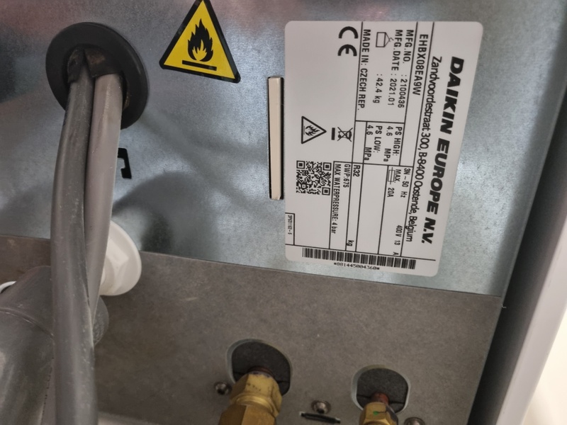

Mijn model: EHBX08EA9W
Geïnstalleerd: Zomer 2021

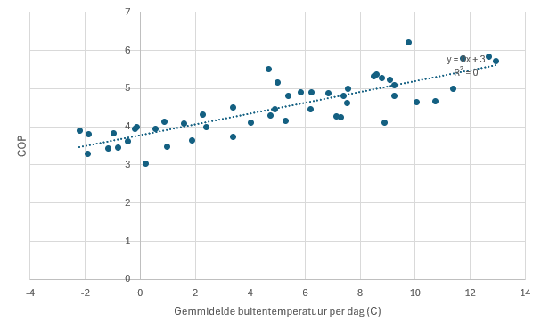

Ik heb eindelijk het idee dat mijn pomp een beetje goed loopt kwa verwarmen. Ik had ontzettend veel defrost rond wanneer de buiten temperatuur rond 1 graad of lager was. Ik had al geprobeerd de LWT naar beneden te zetten zodat hij niet zo hard hoefde te werken (14 kW) maar veel lager dan 32c koelde het huis teveel af.
Maar 2 dagen geleden toch weer eens mee bezig gegaan en het lijkt er op door toch de Delta T naar 4 te zetten i.p.v 3, en toch ook modulation aan te zetten met een max van 4 graden lijkt het allemaal een heel stuk beter. Het huis blijft beter op temperatuur, en de defrosts zijn van rond de 25 naar nu 9 gegaan. Hij maakt wel vele langere runs maar is wel kwa werking ook een stuk rustiger. :D
Zoals ik het nu begrijp kan de warmtepomp ondanks een LWT van 32 dankzij de modulation (indien nodig) toch in stappen verhogen (modulation 4c) om het huis op temperatuur te krijgen? Het werkt in ieder geval voor onze situatie goed.

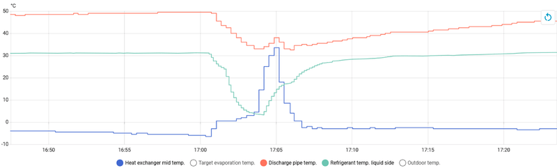

Zou leuk zijn als er binnenkort ook zo'n update komt voor de split-modellen.

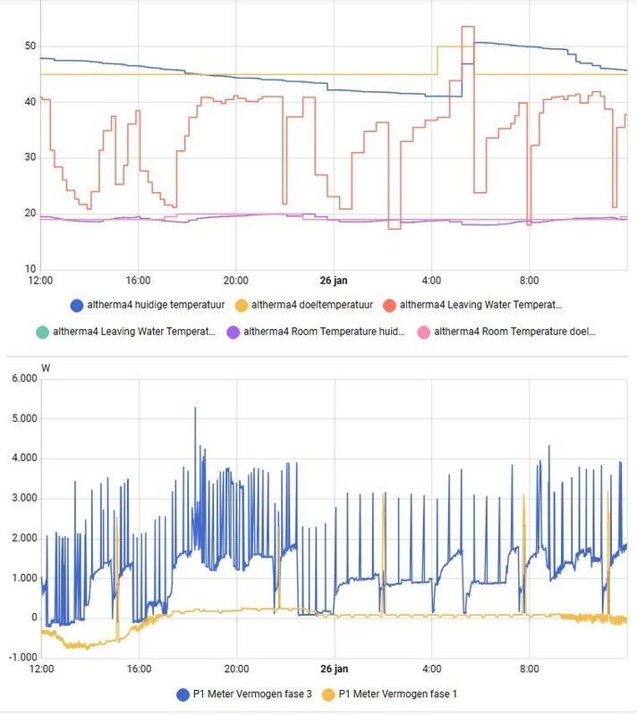

Dat "hunten" op de laagste last heb ik namelijk ook en nooit helemaal weg kunnen krijgen. Hier gebeurd het na de SWW-run maar het gebeurd ook wel eens zonder voorafgaande SWW-run.

@RonJ Dat hoop ik ook. Of het kwaad kan weet ik niet, maar de grafiek stoort me altijd enorm :+

Ben benieuwd wanneer die dan deze kant op komt. Krijg er toch een melding van op de warmtepomp bedieningsunit?
Dat gezwabber ziet er niet uit

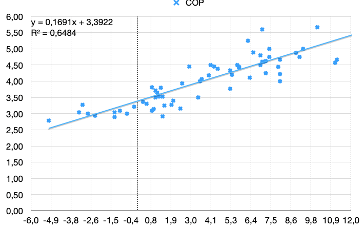

  • Registratie: November 2025
  • Laatst online: 03-03 21:17
Dag Allen,
Dit is mijn eerste winter met mijn altherma 3 warmtepomp. De voorbije 1.5 maanden heb ik de warmtepomp 24/7 kunnen laten draaien.
Echter nu het weer ietsje warmer word en er wat meer zonuren beginnen te komen zit ik met het volgende: ik heb aan de zuidkant enkele grote ramen, en wanneer de zon rond 10-11u schijnt stijgt de temperatuur in de woning gemakkelijk 1-2 graden. Hierdoor gaat rond dit uur mijn thermostaat meer dan 0,5 boven de setpoint en valt de WP uit. Pas tegen +/- 16u valt de temperatuur dan weer onder de setpoint and start de warmtepomp terug. Comfortgewijs is dit geen probleem, echter is het wel jammer dat net in de uren dat de WP uitvalt, dat op die uren mijn zonnepanelen energie aan het opwekken, en deze energie dan net niet gebruikt word.
Momenteel los ik het op door een tijdschema met 'ochtendverlaging'. Hiermee verlaag ik de thermostaat temperatuur om 5:00 met 1 graad, waardoor de WP uitvalt. Om 11:00 verhoog ik die terug naar de normale setpoint en start de WP terug voor een continue run tot 5:00 de volgende octhend.
Het enige comfortverlies dat ik hiermee heb is dat tussen 5:00 en 11:00 ongeveer 0,5-1 graden C zakt.
(FYI: ik werk met vloerverwarming, dus de warmtemassa val de vloer zorgt er wel voor dat de temperatuur in huis niet te snel/hard zakt)
Zijn er nog mensen die hiermee zitten en mogelijke andere oplossingen hiervoor hebben?
Ongerelateerd: ik heb nogmaals mijn COP uitgeteld voor de laatste 1.5 maanden per dag in functie van de gemiddelde buitentemperatuur. Hebben jullie gelijkaardige waarden?
Afbeeldingslocatie: https://tweakers.net/i/lgmAn5wEfgQecURGYkfHARWgpA0=/fit-in/4000x4000/filters:no_upscale():strip_exif()/f/image/EIBXtbPAGjdiKXW8ZEB0i5Sj.png?f=user_large
[ Voor 4% gewijzigd door eboks op 23-01-2026 12:46 . Reden: extra info ]

@eboks Bij mijn installatie ligt de COP hoger wat waarschijnlijk aan de relatief lage aanvoertemperaturen ligt.
Ik schat ongeveer een COP van 0,9 - 1 hoger (aanvoer vanochtend ca. 25 °C bij ca. 3°C buiten)

  • tweakfdr
eboks schreef op vrijdag 23 januari 2026 @ 12:45:
Die van mij ziet er zo uit:
Afbeeldingslocatie: https://tweakers.net/i/TyJohMBiYGblrUISE7tfM5PbJts=/fit-in/4000x4000/filters:no_upscale():strip_exif()/f/image/3gpJIZIW8n0LLfIwYWOzAuiS.png?f=user_large

Dat is echt een goed resultaat hoor! Welke temperaturen en ∆T heb je nu ingesteld? En heb je modulatie aan? Zo ja, hoeveel graden?

Goed om te weten; heb je een dynamisch contract dat je probeert tussen 16:30-20:00 je verbruik te verlagen?
En gebruik je bepaalde slimme aansturing om Ta te verhogen tijdens teruglevering? Bij mij is het momenteel puur tijdschema gebaseerd.

Is dit in NL? Hier in België is dat voor de meeste huizen reeds het geval jammer genoeg.
dunklefaser schreef op vrijdag 23 januari 2026 @ 13:05:
Zeer mooie COP en lage Ta voor 3C buiten. Bij mij is het ongeveer Ta 31 bij 3C buiten. Is dit een recente nieuwbouw dat je met zo'n lage Ta toekomt?
MajaMestreech schreef op vrijdag 23 januari 2026 @ 16:43:
Precies om die reden heb ik modulatie aangezet met een max modulatie van 5 graden. Hij gaat dan in ieder geval pas uit bij setpoint + 1.5 graden ipv 0.5 graden. Verder kan hij dan het vertrekwater wat bij regelen zodat hij niet die 1.5 graden bereikt. Ik zou dan wel de buiten temperatuur niet middelen met 12 uur, maar dat hij direct reageert op te hoge kamertemperatuur.
Ecluse schreef op vrijdag 23 januari 2026 @ 17:43:
Mijn ∆T staat op 3. Modulatie heb ik (nog) niet aan staan, mijn doel voor dit stookseizoen is voornamelijk mijn stooklijn zonder modulatie zo goed mogelijk krijgen. Van zodra die in orde is ga ik met modulatie proberen.

Vraag: verbeteren stooklijn/efficiëntie en koude momenten in huiskamer, meekijken?
Ik ben al een tijdje zoekend (en installateur laat het afweten) naar betere instellingen. De WP gaat nog aan en uit als een ketel krijg ik de indruk We ervaren vooral op momenten van defrost en van weer opstarten een koude trek door de kamer. Een gevoeliger thermometer geeft dan ook 18gr ipv 19, maar voelt als 15.
Daarnaast vermoed ik dat de stooklijn nog lager kan (nu 48 bij -10, 30 bij 18). Al lijkt de WP vandaag wat meer continu te lopen
Verdere gegevens
Altherma 4 6kW sept25
snachts op stille modus
jaren 30 huis goed geïsoleerd
radiatoren (binnenunit staat ook op radiatoren ingesteld)
delta T 10
hysteresis 0,5
huiskamer 19gr, avond 20 (kan helaas niet op halve graden?)
SWW om 4:00 naar 50 gr
ik heb sinds kort HomeAssistant met Onecta aan de praat, en info van de P1 Homewizard, die er in HA wat raar uitziet (pieken van schakelen denk ik), een overzichtje van de afgelopen 24u: Kamertemperatuur lijkt redelijk constant, maar voelt dus wisselend. Wie wil er meedenken? dank!

Geen nachtverlaging doen. Stille modus eraf halen (beperkt vermogen), delta t is veel te hoog (max 4 a 5 met dit weer nu), SWW overdag maken 13.30 uur want dan is het warmer buiten en zakt binnen temperatuur minder. Heb je een seriebuffer? Kan schelen met defrosts zodat je radiatoren veel minder afkoelen.

Dank voor het meedenken, We hebben niet een echte nachtverlaging, alleen een avondverhoging van een graad :-)
Stille modus: we willen ook slapen, zelfs de Altherma 4 die we kochten als stil, zelfs in stille modus nog hoorbaar.
SWW hadden we eerst overdag, maar dan koelde de kamer nog meer af, hij is vaak toch ruim een uur bezig om het circuit voor de SWW op temperatuur te krijgen. En hij koelt dan in de rest van de dag toch weer af, want we douchen 's ochtends. Maar wellicht in de zomer wel weer overdag qua zonnestroom?
Seriebuffer hebben we niet, daar is veel discussie over, hoor ik. De redenering was dat er al veel volume in alle open radiatoren zit.

Je stooklijn staat inderdaad wat hoog, én ik vind Delta T = 10 aan de hoge kant als je je stooklijn verder wilt verlagen. Zet Delta T eens op 5 graden, dan kan je stooklijn gerust wat omlaag.

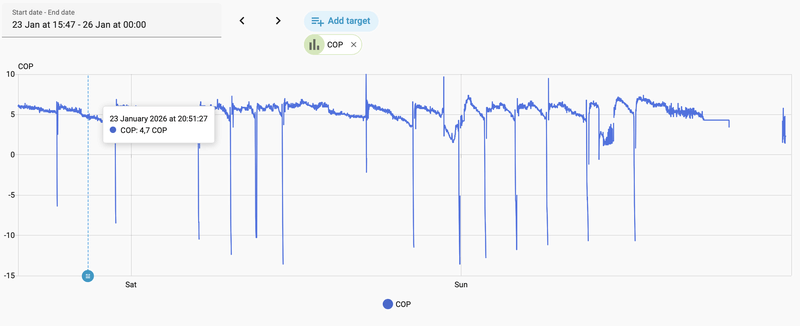

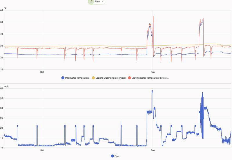

Ik zou graag zien: een plotje van de heat yield, retour- en aanvoertemperatuur, en de flow.

MrFish schreef op maandag 26 januari 2026 @ 14:13:
Afbeeldingslocatie: https://tweakers.net/i/8Xu1icrZy_q1DKgRZbedl0MjeYI=/800x/filters:strip_exif()/f/image/b0eKB53456SkkJP22o3Zvqda.png?f=fotoalbum_large
De kleine spikes zijn defrosts. De hoge spikes is SWW bedrijf.
Afbeeldingslocatie: https://tweakers.net/i/ciLucTJVPiL1KXDxMhv1OLMeRto=/800x/filters:strip_exif()/f/image/Phrb4s0WsltLoMqVjJacn1Ut.png?f=fotoalbum_large

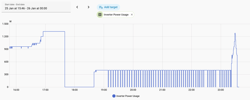

Wat me wel nog opviel is dit: de WP stond op zondagavond tussen 18 en 24u uit omdat de houtkachel brandde. (madoka gaat over setpoint heen en zet de zaak uit). Toch gebruikt de compressor op een bepaald moment in een soort van pulsen energie:
Afbeeldingslocatie: https://tweakers.net/i/b54bXqrmHATg5v3xdj-n9hVidsQ=/800x/filters:strip_exif()/f/image/bVbhmbVqbsu1L8hm843z3Q4V.png?f=fotoalbum_large
Zoals gezegd: onze binnenunit heeft een BUH van 2kW. Deze mag bijspringen vanaf -15 graden, maar springt altijd bij tijdens een defrost bij een retourtemperatuur van <25gr.

Ik zie mijn 'Refrigerant temp. liquid side' soms ook dippen tot ca. 2 graden! COP is dan -17 bij 24L/hr en ca. 600W verbruik (slechts 13% t.o.v. echt vol vermogen van max. 4500W). Hij begint altijd nog lager op 400W/9%.
Als ze dus geen dikke rem op het vermogen zetten is het in een ogenblik kapot.

mawashigeri schreef op maandag 26 januari 2026 @ 16:21:
Ja, maar dat is de temperatuur van het koelmiddel (R32), denk ik. Die bevriest niet, maar het geeft wel aan hoe koud het daar wordt.
Maar inderdaad: het minimumvermogen van zo'n 14 kW unit is 1 kW elektrisch of zo; misschien wel meer. Bij een COP van -20 trek je dan zo al 20 kW uit je CV water (∆T = -28°C bij 10 L/min!).

Mij is vandaag het volgende opgevallen:
Tijdens de defrosts staat bij “informatie-> stelmotoren” backup heater: aan.
Maar als ik dan mijn stroomverbruik bekijk wordt er slechts 450W verbruikt, oftwel mijn 2kW backup heater lijkt niks te doen…
Kan het zijn dat deze niet is aangesloten?
Is er een manier om dit te testen?
Heb overigens een extern boilervat welke vanaf 53gr door de boosterheater wordt opgewarmd.

igela3 schreef op maandag 26 januari 2026 @ 15:52:
Ik mis alleen op welk moment het precies fout ging. Weet je dat?
Die piekjes kan ik niet verklaren. Verder zie ik geen bijzonderheden.

MrFish schreef op maandag 26 januari 2026 @ 17:41:
Klopt, er is dus ook nog wat marge t.o.v. de koudeoverdracht naar het water (zo'n 4-5 graden?). Als je de curve ziet schrik je wel een beetje, maar ze hebben het bij mijn machine best mooi ingesteld zodat die stoot warmte in zeer korte tijd de circulatie van de R32 in het buitendeel boven nul trek.
Afbeeldingslocatie: https://tweakers.net/i/UkV0V_VaQIz5TS9ZQTwGHJJQ4g0=/800x/filters:strip_exif()/f/image/QCVpPnPrTrZTQTJ0oa4DOIQm.png?f=fotoalbum_large
Daar wreekt zich dan een hoge minimumlast en het laat maar weer eens zien waarom warmtepompen toegespitst moeten zijn op je huis en benodigde warmte - te veel extra zit echt in de weg.

MrFish schreef op maandag 26 januari 2026 @ 17:47:
Ik weet helaas niet wanneer het precies is fout gegaan. Mijn dochter gaf aan dat ze van za op zo nacht geborrel in de verwarming heeft gehoord. Toen was het mij nog niet opgevallen. Maar in de metingen van die nacht kan ik niets geks zien. Zondagavond laat, toen de pomp na een avond uitgestaan te hebben weer aan ging, zat er ineens overal in het systeem lucht.
Dan zal ik mss eerder in de druk sensoren en temperatuursensoren van de koelmiddelzijde moeten zoeken. Die heb ik helaas niet gelogd.

igela3 schreef op maandag 26 januari 2026 @ 19:19:
Is gewoon vette pech. Maar Daikin gaat er wel goed mee om normaliter. Vlot en correct.

Heb zojuist in het installateursmenu onder stelmotoren, de back-up heater getest. Die verbruikt 0W wanneer ik hem inschakel. Oftewel mijn back-up heater is niet aangesloten…
Kan dit kwaad denken jullie? Mijn systeem draait sinds het najaar van van 2022 tot nu toe probleemloos…

Barse87 schreef op maandag 26 januari 2026 @ 21:19:
Bij mij wel aangesloten en tot nu toe 1 bedrijfsuur, dat was bij inwerkingstelling in 2023 :)

Barse87 schreef op maandag 26 januari 2026 @ 17:42:
Is die 450W je totale huis verbruik? Of hoe concludeer je dat de BUH niets doet?

danny.s schreef op dinsdag 27 januari 2026 @ 08:43:
Klopt die 450W is mijn totale woning verbruik. Als mijn BUH wel zou werken dan zou ik tenminste 2000W op 1 van de 3 fases verwachten.
Gisteren nog maar bij de binnenunit gecheckt en er gaan idd maar 2 stekkers naar een stopcontact (1 vanuit de buitenunit die ook de binnenunit voedt en 1 vanuit de boosterheater…). Er zou eigenlijk dus een 3e stekker moeten zijn voor de BUH.

  • Barse87
  • Laatst online: 19:28
mawashigeri schreef op maandag 26 januari 2026 @ 21:31:
Verschil bij mij is dat mijn systeem dus blijkbaar wel de BUH probeert in te schakelen (hij geeft sinds de installatie ca 250 bedrijfsuren)
Vandaar dat ik mij afvraag of dit wel oke is dat hij niet is aangesloten.
