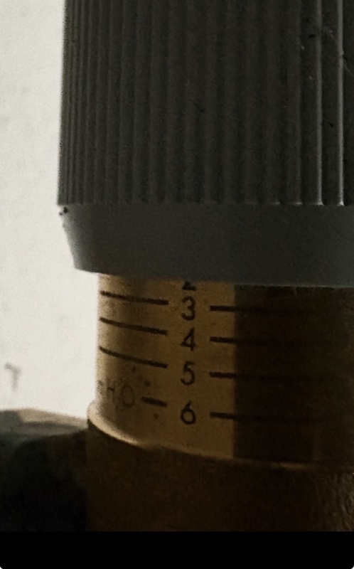

  • tweakfdr
Atomius schreef op woensdag 18 februari 2026 @ 09:31:
Heb je deze bypass? Op welke stand staat ie?
exact dezelfde by-pass geplaatst bij vloerverwarming verdeler op de BG. Stand moeilijk te lezen door plaatsing. Hij lijkt op 2, beetje te staan. Zie foto. Afbeeldingslocatie: https://tweakers.net/i/mIrE0s3pwOSoFMtf5rok3ucD2B0=/x800/filters:strip_icc():strip_exif()/f/image/paH114U3C4fLDkQ5BZjhNQ3B.jpg?f=fotoalbum_large

tweakfdr schreef op woensdag 18 februari 2026 @ 10:13:
exact dezelfde by-pass geplaatst bij vloerverwarming verdeler op de BG. Stand moeilijk te lezen door plaatsing. Hij lijkt op 2, beetje te staan. Zie foto. [Afbeelding]
Hmm, beetje zelfde stand als die van mij. Die gaat best wel vlot open (te vlot, maar dat is een ander verhaal) op die stand en dan gaat de defrost met 20+ liters hier..
Een bypass is altijd, als hij al nodig is, symptoom bestrijding en slecht voor het rendement. Indien je voldoende flow en afgifte in je systeem hebt zou hij nooit open mogen gaan. Indien hij wel open gaat betekent dit dat er niet voldoende flow is en druk te hoog wordt. Dit kan ontstaan bij groepen die dichtlopen (na regeling of handmatig radiatoren dichtdraaien) en heeft als resultaat dat je retour naar de WP te hoog wordt en hij gaat pendelen en pas weer aanslaat als water voldoende is afgekoeld. Verder moet hij dan ook nog goed worden afgesteld maar in de praktijk zetten ze dat ding gewoon op 0,2 of 2 afhankelijk van het merk.

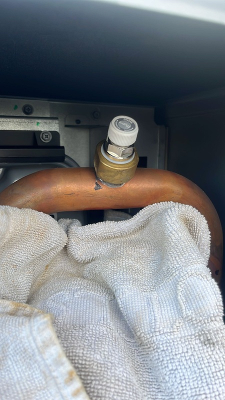

Ik heb ook vaak last van flowstoringen (7H-01, 7H05 en 7H06) bij mijn monoblock EDLA09 serie. Ontluchten helpt altijd in mijn geval. Had in de leidingen in de woning al automatische ontluchters laten plaatsen en vanmorgen de laatste handmatige ontluchter intern (2e foto) in de unit ook laten vervangen. Ik hoop dat hiermee het openhalen van de unit op het dak en handmatig ontluchten tot het verleden behoort.
Afbeeldingslocatie: https://tweakers.net/i/cvFl9_5G1LmHfFtIZlAQkfsK3jk=/800x/filters:strip_icc():strip_exif()/f/image/kKrwL231Zs32gC3a5VXvF6tj.jpg?f=fotoalbum_large
Afbeeldingslocatie: https://tweakers.net/i/_PYOXMZkb8hEh2Ff38ZV5X82vRg=/x800/filters:strip_icc():strip_exif()/f/image/XRau9SKVuqYrc8rAJFS1Pp3s.jpg?f=fotoalbum_large
Andere optie (althans dat was bij mij ook een probleem is op de retour afsluiter van de WP (rood) zit intern een zeefkorfje wat periodiek even gereinigd moet worden. Had ik na 2 jaar ook wat gruis in wat de flow belemmerde. Hiervoor de dop aan de onderzijde losdraaien, zeefkorfje eruit nemen, schoonmaken en voorzichtig terugplaatsen (valt erin).
Afbeeldingslocatie: https://tweakers.net/i/1fvv11doEhkCJzlO5GwoAE_6kmY=/x800/filters:strip_icc():strip_exif()/f/image/8SIwXAUxpWnXvoENQxeh1O7W.jpg?f=fotoalbum_large

benthouse schreef op woensdag 18 februari 2026 @ 13:11:
Bedankt voor de tips! Ik neem aan dat het systeem niet leeg loopt als je die retour afsluiter dicht zet bij het schoonmaken van dat zeefkorfje?

Ecluse schreef op woensdag 18 februari 2026 @ 14:45:
nee, loopt niet leeg!

  • tweakfdr
traduzione schreef op woensdag 18 februari 2026 @ 09:34:
Onze filters, naar 2 jaar (oude leidingwerk):
bedankt voor de tips! Vanavond ons filter schoongemaakt. Probleem opgelost. Nu bij SWW circa 22L/min en de defrost ging ook zonder problemen.
Ik schrok wel van hetvuil in ons filter. Zie de foto. Helaas heb ik geen goede foto van het filter zelf maar deze zat goed vol met metaal- en andere deeltjes. Met nagelborstel moest ik hem schoon maken.
Afbeeldingslocatie: https://tweakers.net/i/zD8TJo_gooSq-eEA-uig7D-Dcas=/x800/filters:strip_icc():strip_exif()/f/image/t7nsUsYQtzdOMmVXFs2LtDvF.jpg?f=fotoalbum_large
  • MotorBeast
  • Registratie: Maart 2017
  • Laatst online: 02-08 21:22
tweakfdr schreef op woensdag 18 februari 2026 @ 22:23:
Heb je geen magneetfilter ertussen zitten? YouTube: Magnetische vuilafscheider met easy clean filter - CALEFFI XF

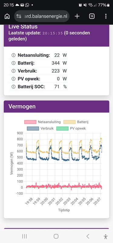

Ik zit hier met de volgende situatie: afgelopen jaar huis gekocht en L/W warmtepomp laten installeren van Daikin. Met het koude weer ging het allemaal prima, redelijk wat verbruik maar dat is te verwachten. Qua pendelen deed hij het volgens mij wel mooi, viel mij iig niets op in het verbruik. Nu het warmer is pendelt hij echt heel veel. ik heb geprobeerd dit als een quick fix op te lossen door de aanvoertemperatuur in de app omlaag te zetten. ben begonnen met -1 graden en zat uiteindelijk op -7 graden en hij bleef het maar doen.
Hebben jullie bij dit verhaal een idee hoe ik dit kan verbeteren? Nog wat info:
Huis 164m2 uit 1984
Redelijk geïsoleerd. vloer, dak, spouw e.d.
benedenverdieping wordt alleen verwarmd. ongeveer 65m2 met vloerverwarming hoh 10 cm op 8 of 9 groepen. verdeler heeft een 28mm koperen aanvoerleiding.
stooklijn 32@-9 27@15
met de kou kreeg hij het net op temperatuur, bij veel wind zette ik de app wel eens op +1 of +2 graden
ik heb (nog) geen ESPAltherma. heb de hardware wel liggen alleen nog niet aan toe gekomen om te installeren. (ben ook nog niet erg thuis met HA)
Hieronder mijn stroomverbruik. de pieken zijn echt van de WP geen andere elektronica. ps. als je denkt van hoe kan dat verbruik negatief zijn; dat komt doordat de opwek van de zonnepanelen er al van af is getrokken
Afbeeldingslocatie: https://tweakers.net/i/Nq9XvjVEtOG5l_QZCJQG2nxb6Jo=/800x/filters:strip_exif()/f/image/WpJN8MEa8ksNhHYh0njCDwbw.png?f=fotoalbum_large
Daikin 8kW FE⚡ 4,7kWp☀️ | 48kWh🔋 | Zoe 52kWh🚗

Welk model heb je? En wat is je delta t? Het valt me op dat hij van een hoog vermogen uitschakelt en niet van 300W bijvoorbeeld.

Dat patroon had ik ook.
Blijkt dat de warmtepomp in zijn laagste vermogenstand (met dit weer) de aanvoertemperatuur hoger wordt dan de gevraagde aanvoertemperatuur.
Dat is in te stellen met parameter Overregeling. Bij de Altherma 3M is dat parameter 9-04.
Default: 1 graden
Nu ingesteld op 4 graden.
Probleem komt niet meer voor.

Bij mij blijft het verbruik er zo uitzien. Ik heb de delta t nog niet veranderd. Is dit nu normaal gedrag of kan het beter? Hij blijft wel aan dus dst is positief. Weet alleen niet of het op en neer gaan in vermogen ongewenst is en hoe ik dat eventueel zou kunnen verbeteren. Afbeeldingslocatie: https://tweakers.net/i/WP7E-yWmLGWTgD8B7UgLNscS4AQ=/x800/filters:strip_icc():strip_exif()/f/image/ByPCb6xM7VgrNovEt4yJFNwH.jpg?f=fotoalbum_large

Verwacht je nu echt met deze voorjaarstemperaturen buiten een WP die niet pendelt? Kan je vergeten. Ik loop bijna met mijn T-shirt buiten en hier in huis is het 21,5 graad met al 2 dagen de WP helemaal uit. Het is dus normaal gedrag als je nu nog moet stoken om je huis te verwarmen. Gemiddeld kan een compressor 120.000 start/stops aan. No worries.
[ Voor 3% gewijzigd door MotorBeast op 26-02-2026 21:03 ]

Dit is toch niet eens pendelen? Hij blijft draaien en gaat niet naar 0 Watt. Of zie ik het verkeerd?

Ik ga ervan uit dat wat we zien in de grafiek het totaal verbruik is van de hele woning. Niet alleen de WP.

Klopt dat is het totaalverbruik. De warmtepomp gaat echter niet helemaal uit. Daarom vroeg ik me ook af of het nog beter kan. Dit is mijn eerste ervaring met een warmtepomp en heb hem zoals gezegd pas sinds november ongeveer in gebruik. Het ziet er naar uit dat het vermogen dus in blokjes moduleert, lijkt mij ook niet dat dit kwaad kan. Als ik m'n boerenverstand gebruik denk ik, ga er gewoon tussenin zitten in vermogen.

Maar beste man, met die grafiek - met een tijdsspanne van 9 minuten - kan je toch helemaal niets concluderen over je warmtepompverbruik? Je kijkt naar het totaalverbruik van je gehele woning. Weet jij veel, misschien is het de Cooker die elke zoveel minuten even wat meer vebruikt dan de baseline of apparaat X, Y of Z.
Met een P1 meter met 3-fase inzicht kan je over uren tot een dag als je weet op welke fase je compressor zit nog wel wat concluderen, maar ook dan moet je weten waar je naar kijkt.

Ik heb een tijdspanne van 9 minuten eruit gepakt omdat daar te zien is wat er gebeurt. Ik heb geen quooker o.i.d. wasmachine/droger stond niet aan. als ik de WP uitzet is het op-en neer verbruik weg dus je mag er vanuit gaan dat dit veroorzaakt wordt door de WP. Ik heb een P1 meter, daar heb je alleen niets aan omdat al het verbruik door de accu gaat. De grafiek van de P1 meter is de hele tijd 0 met hier en daar een piek. Daarom heb ik een stuk eruitgehaald van de accu/energieleverancier. Ik begrijp ook wel dat het mooier is om specifiek het verbruik van de WP te meten, maar die mogelijkheid is er (nog) niet.

Scherp, had ik niet gezien. Dan zegt het niet zoveel lijkt mij, maar is nu hierboven reeds benoemd dus ik ga weer terug in mijn hok. }:O
  • Atomius
  • Laatst online: 02-10 06:30
Schuurman92 schreef op vrijdag 27 februari 2026 @ 10:00:
Hmm lastig.
Wat ik ook weleens zie - maar geen idee of dit nu bij jou ook het geval is - is dat de compressor moduleert. Dus dan verhoogt ie even zijn output, zie ik live het verbruik iets stijgen (bijv van 350 naar 750 watt), zie ik de AWT een graad stijgen en zakt ie even later weer in qua verbruik en AWT.
Misschien is dat live de overregeling in actie? Zit ie op het punt dat ie net zijn warmte wel/niet kwijt kan en verhoogt ie daarom heel kort even de AWT? Don't know.
  • Eduardio
  • Registratie: Juli 2025
  • Laatst online: 21:33
Even uit nieuwsgierigheid. Hoe ziet het eruit als alle groepen uitgeschakeld zijn, behalve de warmtepompgroep(en)? Dan sluit je ook koelkast en andere verbruikers allemaal uit. Dan zie je ook wat zijn minimale is. Voor een tijdspanne van een kwartier lijkt me dat best reëel om te meten.
