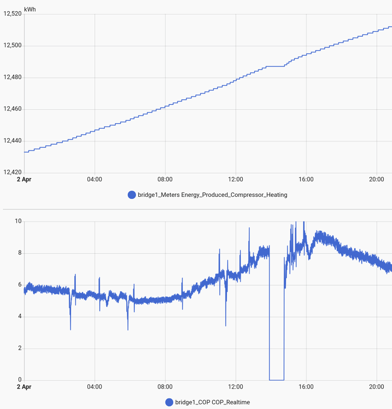

Afbeeldingslocatie: https://tweakers.net/i/OHBZYcn7BO6Hp9kvBaSLNVjRDFk=/full-fit-in/4920x3264/filters:max_bytes(3145728):no_upscale():strip_icc():fill(white):strip_exif()/f/image/vI2rwJAKgmq2AU2dagpcEIzA.jpg?f=user_large
dit is m :)

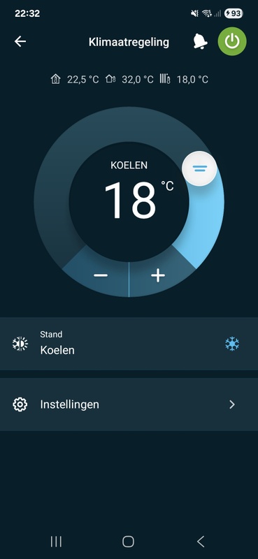

Ik merk dat met een lwt setpoint van 18c ik nog niet goed permanent kan koelen bij een binnen temperatuur van 22-23c. Komt ook door niet ideale vloer op 1e verdieping (linoleum met laminaat er op), maar ik red t niet na een uur of 4-5 dan gaat de wp pendelen omdat de lwt te laag wordt. Had gehoopt al wel permanent te kunnen koelen met deze binnen temp op de 1e verdieping, maar ook dat gaat nog niet ideaal. Heb de wp nu zo dat die pas aan springt met koelen als het binnen > 23c wordt, eens kijken of dan het pendelen weg blijft.
Misschien moet ik maar tevreden zijn met een binnen temp van 22.5c bij deze buiten temperaturen 😋. Gelukkig hebben we zelf nog airco op de slaapkamer 🤞.

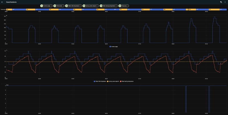

Zeer goed! Met een vast setpoint van 17 graden en een delta t van 3 snort de warmtepomp op een rustig tempo (1,8 tot 2,5A). Geen last van pendelen (heb overal vloerverwarming en heb alles open staat). Het was heerlijk binnen komen zonet. Buiten ruim 30 en binnen nog geen 22 graden.

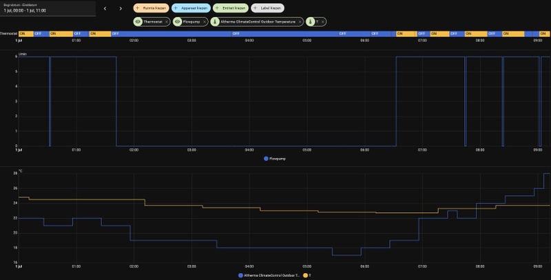

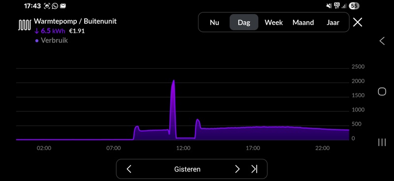

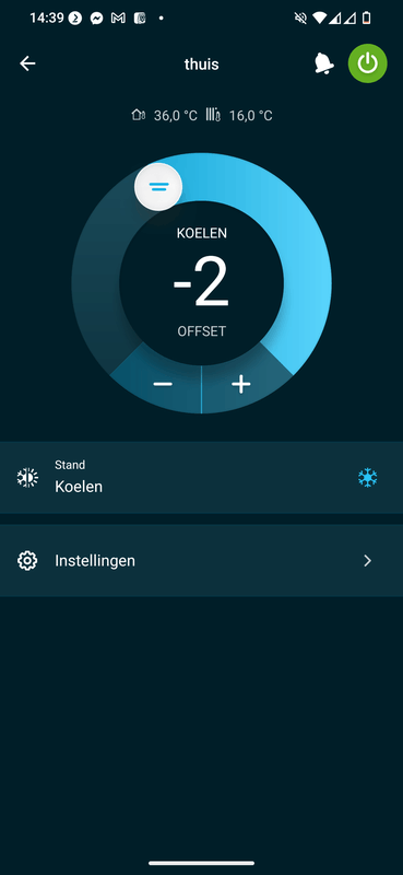

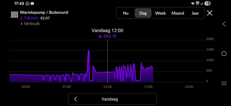

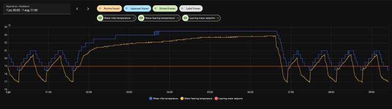

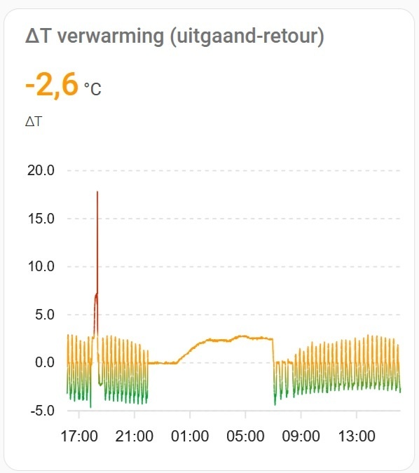

Afbeeldingslocatie: https://tweakers.net/i/DH0hqhLJCyZ4UHrbz-Ot_OE1wZA=/800x/filters:strip_icc():strip_exif()/f/image/c1BHk5n7ltr2oaD2QdwzTCfO.jpg?f=fotoalbum_large
Afbeeldingslocatie: https://tweakers.net/i/0qkNMjE9OrR-uqSdm41cdvcPXkQ=/800x/filters:strip_icc():strip_exif()/f/image/mqv6Cc9LIgdTCzFddpmSYUrE.jpg?f=fotoalbum_large
Ook hier met koelen een vreemd gedrag en kan niet herleiden wat dit veroorzaakt.
De thermostaat voor de binnentemperatuur staat op 21 ingesteld (draadloze Daikin ---> aan/uit).
Koeling gaat s'nachts uit, geel is kamertemperatuur en blauw is buitentemperatuur gemeten door de WP.
Vraag me ook af waarom de flowpomp iedere keer kort dropt naar 0l/min waar deze normaal bij koelen met 6l/min draait.
Valt me wel op dat de ingestelde dT van 3 graden niet gehaald wordt, maar voor zover bij mij bekend kan ik de flow niet lager krijgen dan 6l/min.
Staat verder geen programma ingesteld.
  • MrRobin
  • Laatst online: 18:28
Ik zie denk ik al wat je probleem is. Je bent aan het koelen en gebruikt een LWT setpoint van 19c. Dat betekent dat zodra de LWT onder de 17c komt, de wp stopt (undershoot van 2c, niet instelbaar helaas).
Ergens op een manier lijkt het koude vertrekwater heel snel weer, met bijna geen warmte opname terug te komen in je retour, waardoor je LWT weer snel daalt omdat de wp z'n minimale vermogen kwijt moet om door te kunnen gaan.
Staat er niet een bypass ofzo open?

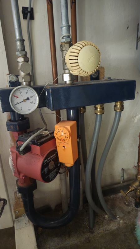

MrRobin schreef op dinsdag 1 juli 2025 @ 09:52:
Heb geen bypass in het systeem zitten.
Heb wel een thermostaatknop op de aanvoerleiding van de verdeler vloerverwarming zitten, deze stond niet geheel open. Voor nu geheel open gedraaid, maar dit zou volgens mij niets uit moeten maken.
Zit geen bypass in mijn systeem, zit wel een afsluiter op de retourleiding. Als ik deze volledig dichtzet krijg ik een flowprobleem melding op het syteem (dus duidelijk geen afsluiter).
Kan wel eens kijken in hoeverre ik deze 'dicht' kan zetten om de flow te reduceren en kijken wat er dan gebeurd.
Heb sowieso ook het gevoel dat ik met 6l/min tijdens koelen veel meer stromingsgeluid door de leidingen heb dan bij normaal verwarmingsbedrijf.

Drommels75 schreef op dinsdag 1 juli 2025 @ 10:25:
Als je een thermostaatknop hebt, heb je meestal ook een bypass ergens zitten. Ik ken je situatie niet, maar zou het kunnen dat je afsluiter eigenlijk een bypass is en je dus constant (bij normaal bedrijf) een X% van je flow direct in je retour duwt omdat je thermostaatknop het niet door laat? Dat komt wel overeen met flowproblemen als je die afsluiter dicht zet en met je observaties.
Sowieso is een verdeler met mengkraan echt niet aan te raden. Ik heb ze beiden (bg + 1e verd) laten vervangen door open modellen bij het plaatsen van de wp.

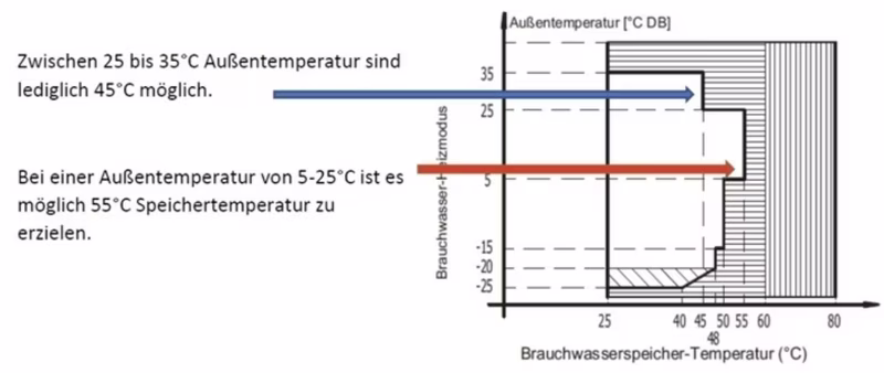

  • EsTeGe
  • Laatst online: 06-01 11:53
Wij hebben sinds begin dit jaar een Daikin Altherma in gebruik genomen.
Buitenunit ERGA08EV
Binnenunit EHVH08S23E6V
Ofwel snap ik de werking niet goed, ofwel moet er verder aan de instellingen gesleuteld worden, maar ik zit met de handen in het haar. Wij ervaren namelijk het volgende:
Desinfectie van de warmwatertank (230L) faalt iedere keer omdat deze de vereiste 60°C niet kan bereiken. Mijn redenering was dan dat de compressor alleen deze temperatuur niet kan halen, dus beroep moet doen op de backup-verwarming. Deze stond namelijk als volgt ingesteld:
Werking: Beperkt
Evenwichtstemperatuur: 0 °C
Capaciteit stap 1: 4 kW
Extra capaciteit stap 2: 2 kW
Ik heb dit gewijzigd naar Toegestaan en 35 °C en desinfectie loopt nu probleemloos.
Ik heb een schema geconfigureerd voor de warmwatertank:
00:00 - 7:00 spaarstand (45 °C)
7:00 - 18:00 comfortstand (52 °C)
18:00 - 00:00 spaarstand
Warmhouden: 45 °C
Hysterese: 5 °C
Maar nu hebben we gemerkt dat de warmwatertank altijd de backup weerstand gebruikt in plaats van de compressor. Dit lijkt me toch niet normaal, zeker niet in dit seizoen? Het valt me ook op dat hij altijd capaciteit stap 2 gebruikt (ook al stel ik die in op 0 kW) en nooit eerst stap 1 probeert. Compressor staat op dat moment ook Uit, dus die lijkt niet mee te helpen?
Welke instellingen kunnen jullie aanraden? Ik had al de gedeelde sheet bekeken, maar wil niet zomaar nog meer instellingen wijzigen vooraleer dit dieper te bekijken, specifiek voor onze situatie.
Update 16:40
Vandaag zit de watertank al de hele tijd op 44 °C, nog geen warm water verbruikt. De onecta app toont dat hij aan het verwarmen is naar 52°C (dus de comfortstand zoals ingepland), maar er gebeurd helemaal niks.
[ Voor 7% gewijzigd door EsTeGe op 01-07-2025 16:43 ]

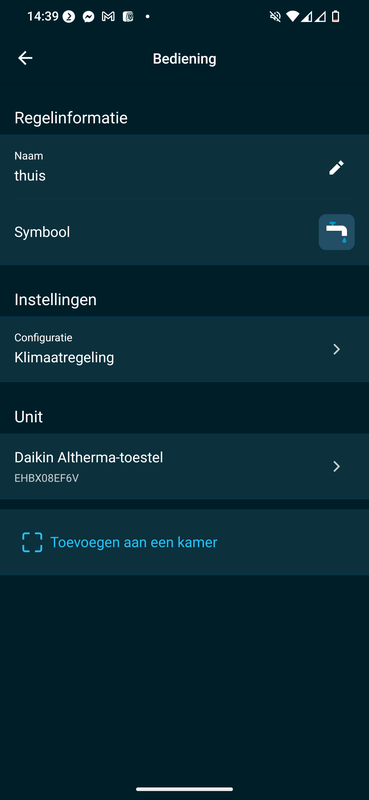

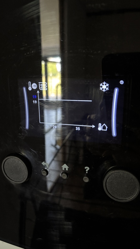

  • Tanuki
Afbeeldingslocatie: https://tweakers.net/i/KIw_9CGL3UOXMp7U9g8MMtnOdI0=/x800/filters:strip_exif()/f/image/gKGt92gQg0NBfZeh0YWwuXq4.png?f=fotoalbum_large
Afbeeldingslocatie: https://tweakers.net/i/EjBdGESsM9DQ0Yr5MML_HEORLjw=/x800/filters:strip_exif()/f/image/5DVIc8xrnySpkKeDXHCQPzQM.png?f=fotoalbum_large
Heeft iemand enig idee hoe je dit moet interpreteren? Gaat er nu 16 graden water door mijn vloerverwarming?
Of is de target 16 graden en ga ik niet weten op hoeveel graden hij nu zit?
Ik kan de regeling ook niet aanpassen, als ik dat ga bewerken, dan kan ik de 2 andere opties niet selecteren. Misschien moet dat bij de binnen unit?
Ik vind de onecta app nou niet je van het...
Misschien moet ik maar ds18b20 sensoren gaan installeren op mijn vloerverwarming verdeler zodat ik iig iets kan zien.
En het wordt eens tijd dat ik de espaltherma werkend krijg I guess - hij lijkt niet lekker op te starten met mijn esp wroom32.

  • Hetisweergezell
  • Laatst online: 21:47
Tanuki schreef op dinsdag 1 juli 2025 @ 14:42:
Edit: reactie weggehaald omdat ik me vergist had in functionaliteit en ik geen verwarring wil zaaien.

  • mawashigeri
  • Laatst online: 01:21

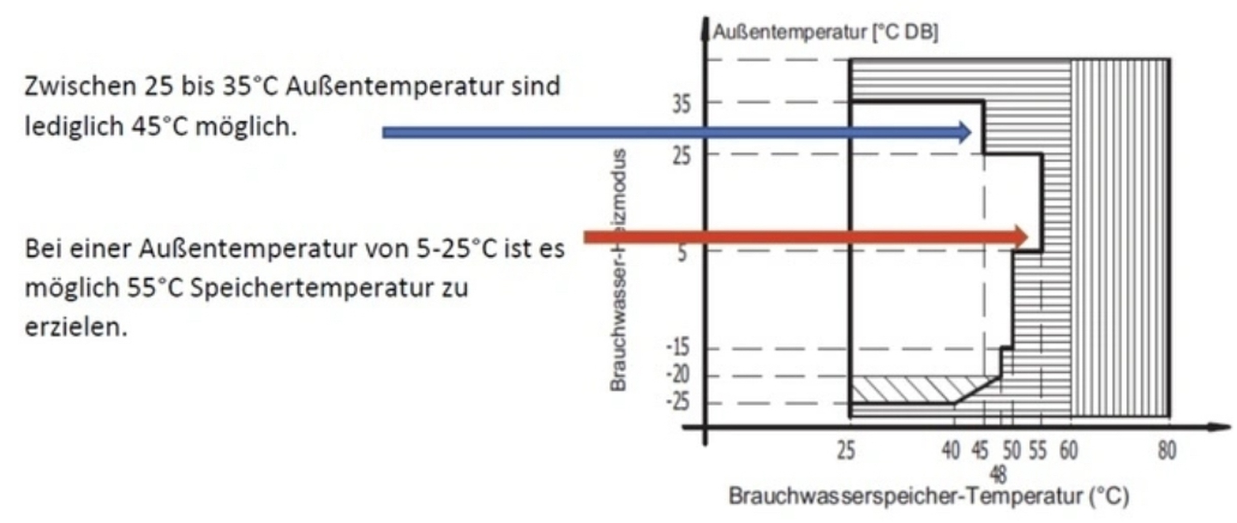

EsTeGe schreef op dinsdag 1 juli 2025 @ 12:56:
Buitenunit ERGA08EV
Werking: Beperkt
Warmhouden: 45 °C
Hysterese: 5 °C
Ik heb vrijwel dezelfde combinatie en bij mij staat 'ie op 'Alleen WTW'.
WTW = warm-tap-water in deze context.
Normaal zal de weerstand gebruikt worden vanaf 54 graden.warm water temperatuur, maar met 25+ graden buitentemperatuur zal de weerstand gebruikt worden vanaf 45 graden watertemperatuur.
ERGA06EVH / EHVX08S23EJ6V / ESPaltherma
  • EsTeGe
mawashigeri schreef op dinsdag 1 juli 2025 @ 16:48:
Hoe komt dat precies? Ik zou denken (misschien naief) als het buiten warm is dat de warmtepomp dan toch die warmte kan benutten om water op te warmen? Net zoals bij een grondboring de warmtepomp warmte uit de grond haalt.
Wat me dan nog steeds vreemd lijkt is dat de altherma altijd stap 1 van de backup-verwarming overslaat en meteen capaciteit stap 2 gebruikt. Is dat omdat het systeem denk van "ik ga die sowieso nodig hebben om de gevraagde temperatuur te kunnen halen"?

Afgelopen dagen echt een mooi strak laag energieverbruik gehad met het koelen, tot vandaag. Normaliter gaat warmtepomp uit om 21u alleen ik had het heel de nacht door laten lopen.
Midden in de nacht is het begonnen met pendelen en vandaag overdag ook flink wat gependel. Kon ik tijdelijk doorbreken door Krachtig verwarmen aan te zetten en na 10min weer uit. Viel me ook op dat de 2e etage richting de 28graden ging en normaliter is het max 26.
Toch even alle groepen op de eerste en tweede etage net vol opengedraaid (waren ingeregeld) om te kijken of het beter zal koelen/stabiliseren

  • MajaMestreech
  • Registratie: Februari 2022
  • Laatst online: 21:56
Zoals ik het zie staat je installatie in de "vertrekwater regeling" (Hoofdzone --> Bediening --> Vertrekwater Regeling (i.p.v. Kamerthermostaat). Je hebt of via een weersafhankelijke stooklijn of een vaste instelling de vertrekwater temperatuur ingesteld op 18 °C. Omdat je een offset hebt ingesteld van -2 °C is de werkelijke temperatuur van het vertrekwater 16 °C (controleer maar op de binnen unit via Informatie --> Sensoren --> Vertrekwater temperatuur).
In principe kun je voor het koelen de installatie in deze vertrekwater regeling laten staan, ik zou wel de offset op 0 °C zetten om condensvorming te voorkomen.
Het scherm dat je toont had ik eerst ook, echter ik zie nu bij de Vertrekwater regeling iets anders om in te stellen , namelijk direct de instelling voor de vertrekwater temperatuur. Dus niet meer met een offset van de stooklijn of vaste waarde. Geen idee waar dit vandaan komt, misschien een update geweest?
Behalve de ingestelde vertrekwater temperatuur zie je dus ook daarboven de huidige kamer temperatuur, buiten temperatuur (ja hoor 32 °C nog om 22:30 uur) en de werkelijke vertrekwater temperatuur.
Afbeeldingslocatie: https://tweakers.net/i/8PJ58ZNKLO5bTyhKcEQsqMtqaUo=/x800/filters:strip_icc():strip_exif()/f/image/ckgYKbuhxpn80bSRpQ6ItVhA.jpg?f=fotoalbum_large
Je hebt het over een thermostaat knop op de verdeler, ook nog een ouderwetse mengverdeler? Dan zit daar waarschijnlijk het heikel punt. Vervangen voor een pomploze verdeler is aan te raden, ook voor de aanvoer temperatuur met verwarmen.

  • Drommels75
  • Registratie: December 2023
  • Laatst online: 27-10 11:34
Thnx @luckremers en @MrRobin,
Een pomploze verdeler zal sowieso beter zijn, eigenlijk ook vreemd dat de installateur hier destijds niet mee komt aangezien de vloerverwarming en radiatoren in hetzelfde circuit zitten.
Dit is mijn huidige verdeler, heb de thermostaatknop nu volledig opengedraaid en heb het idee dat het een beetje verbeterd is. De temperatuurmeter (oranje ding) zorgt ervoor dat de pomp uitgezet wordt indien de aanvoertemperatuur te hoog wordt.
Volgende vindt ik wel nog vreemd, het verloop van de aanvoer en retour temperatuur. Hebben anderen (die dit kunnen zien) ook met koelen? Het is niet dat het gewenste setpunt van de ruimtetemperatuur gehaald wordt.
Ziet er dus idd zo uit dat als de uitgaande temperatuur van het water 2 graden lager ligt dan het SP de 'koeling' wordt uitgeschakeld en wanneer 1 graden hoger dan SP weer aangeschakeld wordt. De pomp loopt wel zo goed als continue door maar mijn compressor flippert dus continue op en neer.
Dit zal dus komen doordat dit een aan/uit thermostaat is en niet moduleert?
Waarschijnlijk is dit danin mijn situatie niet op te lossen aangezien ik geen bedrade thermostaat kan aansluiten.
Afbeeldingslocatie: https://tweakers.net/i/1NsOer-g1ltyJxZe7a6Dhi368eQ=/800x/filters:strip_icc():strip_exif()/f/image/Wta9Xnt5PIot4nuSp6TD4sjM.jpg?f=fotoalbum_largeAfbeeldingslocatie: https://tweakers.net/i/_NrG21dAhYVapbXKp1HbiS0jyg8=/x800/filters:strip_icc():strip_exif()/f/image/v7189IZDEmk8pS6Hj1TvwRol.jpg?f=fotoalbum_large

EsTeGe schreef op dinsdag 1 juli 2025 @ 17:18:
Al vaker ter sprake gekomen, maar dit is ter bescherming van de machine. Compressor/olie termperaturen kunnen te hoog oplopen, wat schadelijk is.

MajaMestreech schreef op dinsdag 1 juli 2025 @ 22:43:
Ik heb die aanduiding van uitgaande temperatuur ook niet. Die 18 graden die je ingesteld hebt: is dat de gewenste kamertemperatuur of de gewenste ingaande temperatuur? Ook ik heb de afgelopen 2 dagen veel last van pendelen:
Afbeeldingslocatie: https://tweakers.net/i/evb4gmL2fF0oGlRNDzLqbZAFpns=/fit-in/4920x3264/filters:max_bytes(3145728):no_upscale():strip_icc():strip_exif()/f/image/0NW4z9JwB4wsqEthuHoplLkf.jpg?f=user_large
NB: de piek rond 18:00 is een SWW run.
TrueNAS (ASRock B860I, i5-245K, 64GB, 2x24TB HC580, Jonsbo N2), OpenWrt (3x GL.iNet Flint 2 MT6000), Lyrion Media Server, Odroid H4+/N2+/C4
  • Jasperr
  • Laatst online: 27-10 14:13
Of je de offset, AWT of thermostaat temperatuur ziet, hangt af van je instellingen, de instelpunt modus. Vast, weersafhankelijk verwarmen en constant koelen of weersafhankelijk.
  • MajaMestreech
Videopac schreef op woensdag 2 juli 2025 @ 17:07:
Dat is de ingestelde temperatuur vertrekwater.

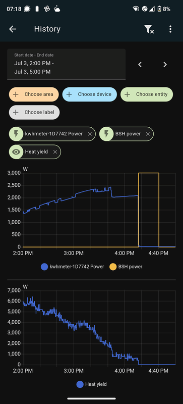

  • ursusMaritimus
  • Laatst online: 16-10 19:22
ursusMaritimus
Born @ 321ppm
Mijn Altherma staat op koelen, maar koelt al een tijdje niet meer. Iemand een idee waarom dat zou kunnen zijn?
Offset staat op, en thermostaat om koelen en 18 graden.
Gisteren heeft ie wel af en aan staan pendelen met af en toe de back up heater aan om de boiler bij te warmen. Dan werkt de koeling even niet.
Zo waardeloos dat je in de app vrijwel niets kan uitlezen.
[ Voor 54% gewijzigd door ursusMaritimus op 03-07-2025 09:27 ]

Update 16:40
Hou dit plaatje even in het achterhoofd;
PCJR in "Daikin Altherma warmtepomp ervaringen"
Overigens lukt het mij niet om te koelen. Mijn AWT gaat veel te laag, richting 15-16 garden, veel te koud. Ik heb binnen een uur condens. Ik krijg de awt ook niet hoger, de retour blijft ook te laag en hij wil steeds dT 3 aanhouden dus de aanvoer gaat gewoon omlaag. Helaas. Denk dat koelen gewoon niks is hier. Ik heb op BG vvw en op de 1e verdp 5 rads. Verwarmen is nooit een issue, draaien weken lang continue op een laag pitje.
Afbeeldingslocatie: https://tweakers.net/i/NL1O6vOFaqyr8CKK3pSiLSD7j_o=/800x/filters:strip_icc():strip_exif()/f/image/pxtWENZpQSAq6AkxPssELcTG.jpg?f=fotoalbum_large
Afbeeldingslocatie: https://tweakers.net/i/kcL-UFmKwFjDkQ793fTvyBbIcrc=/800x/filters:strip_icc():strip_exif()/f/image/QljWJjBldbiqUvGiRE8eSdiM.jpg?f=fotoalbum_large
Afbeeldingslocatie: https://tweakers.net/i/wLYDO9GWZTKgtbbnAYsmWTyKxBY=/x800/filters:strip_icc():strip_exif()/f/image/SFoCDuYEYVknFoABYEjC1dP7.jpg?f=fotoalbum_large
[ Voor 27% gewijzigd door PCJR op 03-07-2025 13:15 ]
|| Solar 7.4kwp oostwest + 850wp zuid + Deye 12K-SG04LP3-EU + 50kWh LiFePo4 || EHVX08S23EJ9W + ERGA06EAV3H ||
  • Atomius
  • Laatst online: 21:39
PCJR schreef op donderdag 3 juli 2025 @ 13:07:
Maar hoe kan dat dan? Als ie op 19 ingesteld staat kan zo'n warmtepomp toch niet eigenwijs 4 graden kouder gaan zitten aanvoeren..?
Atomius schreef op donderdag 3 juli 2025 @ 15:30:
Marge en overregeling en mss nog meer (net als bij verwarmen)
  • Drommels75
PCJR schreef op donderdag 3 juli 2025 @ 15:40:
Als je de stooklijn hoger zet dan gaat je AWT toch omhoog.
Daikin monteur gaf mij aan niet lager dan 19 te gaan en een vlakke lijn te gebruiken.
In mijn ervaring draait de Altherma de TA/TR targets om bij koelen. Hij gaat dus naar stooklijn min delta-T regelen ipv andersom, zoals je zou verwachten. Zie onderaan deze oude post.

Hoe meet je de temperaturen (digitaal) op je vloerverwarming verdeler? Heb je sensoren in de leidingen, of gebruik je een ds18b20 oid?
PV: Growatt MOD5000TL3-XH + 5720wp, WPB: Atlantic Explorer v4 270LC, L/L: MHI SCM 125ZM-S + SRK 50ZS-W + 2x SRK 25ZS-W + SRK 20ZS-W Modbus kWh meter nodig?
  • Atomius
RonJ schreef op donderdag 3 juli 2025 @ 16:00:
Wel bijzondere keuze. Misschien heeft @PCJR daar wat aan.
En zag ik niet ook ergens in het topic een post van jou Ron waarin je aangaf dat het bij de stock firmware nog wel "klopte" en bij nieuwere firmwares omgedraaid was?
Wat is eigenlijk de stock firmware? 6.6.0?
  • joostd
  • Laatst online: 18-11-2025
Vraagje rondom mijn daikin altherma mbt vloerverkoeling;
Op dit soort dagen waarbij het buiten relatief koud is maar wel veel zon heeft wordt het aardig warm bij ons binnen (24-25 graden in de woonkamer). Ik merk dat de vloerverkoeling weinig doet, waarschijnlijk omdat de temperatuur buiten te laag is? met het warme weer van vd week merk ik dat de vloerverkoeling wel als een speer werkt en een constante temperatuur van 23 graden geeft in de woonkamer.
Hij stond ingesteld op een instelmodus "vast" met een uitgaande temperatuur van 18 graden.
Nu heb ik zojuist de instel modus op "weersafhankelijk" gezet met een offset van -10 om te kijken of dat beter werkt voor dit soort dagen.
Zou dit beter moeten werken? ook zie ik dat je de stooklijn kunt aanpassen, deze staat nu volgens mij vrij standaard ingesteld:Afbeeldingslocatie: https://tweakers.net/i/zke4SQGPn1_nlwBNYoWV7rylUEE=/x800/filters:strip_icc():strip_exif()/f/image/hq3hXYeCXFazBdj96nFXLsyq.jpg?f=fotoalbum_large

Ik denk niet dat hij TA/TR omdraait, maar dat er twee stop-criteria zijn:
-TR < target
-TA < target - max-undershoot
En in je grafieken lijk je tegen (TR < target) aan te lopen.
Eerder werd hier genoemd dat de max-undershoot vast is. Op mijn monoblock is de max-undershoot wel instelbaar via [9-09] (1-18C), maar lijkt slechts tijdelijk actief (manual: "Only during compressor startup. It is not applicable for stable operation"). Op de hybride is [9-09] niet gedocumenteerd en default 5. Het zou ook nog kunnen dat je er tegen aan loopt dat het einde van de startup periode eindigt, al lijkt de tijd van start tot stop niet helemaal constant.
[ Voor 9% gewijzigd door arnoldniessen op 04-07-2025 12:15 ]

joostd schreef op donderdag 3 juli 2025 @ 16:47:
Zou dit beter moeten werken? ook zie ik dat je de stooklijn kunt aanpassen, deze staat nu volgens mij vrij standaard ingesteld:[Afbeelding]
Bij mij staat hij op weersafhankelijk maar dan merk ik zoals nu dat het nog 23,5 graden binnen is hij met 21 graden wilt koelen. Dat schiet dus ook niet echt op. Ik heb met dit soort dagen de koeloptie ook uit (en dus gewoon de wp uit staan en alleen sww aan). Ik denk dat ik hem donderdag weer aan zet als het weer warmer wordt.
Maar ik zit dus er nu wel aan te denken de instelling te doen zoals jij die hebt, dus gewoon vast op 18graden als het buiten warm is. Ik heb anders het idee dat hij behoorlijk veel
Schommelt en niet vaak echt op 18gr koelt maar ook veel
Op 21 graden

Sinds 1 juli ben ik over gestapt op dynamische tarieven, en ben ik gaan experimenteren om mijn terugleveroverschot in warmte op te slaan in mijn boiler.
Ik had al een Daikin Wifi dongle, en heb voor de monitoring heb ik vorige week een ESPAltherma aan gehangen.
Ik probeerde de energie via de "powerfull" stand van de boiler in het water te stoppen, maar hij was iedere keer in no-time op de temperatuur van de comfort stand, en dan schakelt de powerfull-mode vanzelf weer uit. Dit had dus nog niet helemaal het gewenste effect.
Ik heb dit nu voor de omzeilt door de verwarmingsplanning volledig op de ECO stand te zetten (comfort zit dus niet meer in de planning).
Vervolgens heb ik de ECO stand op 38 graden gezet, en de comfort stand op 50 graden.
Als ik nu de powerfull stand aan zet, blijft hij keurig netjes doorverwarmen tot de 50 graden.
Doel bereikt... dacht ik..
Nu zie ik echter tot mijn schrik dat hij in de powerfull stand van de boiler, ook de vloerverwarming aan gooit. En niet zo'n beetje ook..
Niet zo fijn als het buiten 30°C is, om mijn vloer naar de 60°C te gooien 8)7
Laat staan de temperatuurschok van 30 graden verschil in een paar minuten..
Ik zie in mijn dashboard dat hij zelfs de thermostaat van de verwarming aan heeft gezet, en zwaar over mijn stooklijn heen verwarmd. Ook de vloerverwarmingspomp is daarbij ingeschakeld.
Heb ik ook een driewegklep probleem? Of moet ik het ergens anders zoeken?
Ik vind het namelijk vreemd dat hij niet alleen het vloerwater verwarmd, maar ook in het overzicht laat zien dat de verwarmingsthermostaat aan zou moeten staan, en de vloerpomp ook aan gaat. Of doet hij dit juist om te koelen?
Het gaat om een
EBVG11S23DJ9W (met 230 liter boiler, zonder koeling optie, alleen verwarmen.)
4MXM68A2V1B9 buitenunit
  • Patrick4
  • Registratie: Juli 2020
  • Laatst online: 23:39
@nils_vdg Volgens mij heeft je grafiek gewoon de verkeerde naam. Dit ziet er uit als de reguliere watertemperaturen. Dat is dan ook de naam van die grafiek in mijn dashboard.
Bij het verwarmen van tapwater wordt inderdaad ook de (circulatie) pomp actief.

Ik gebruik Home Assistant om de MQTT data van de ESPAltherma in een dashboard te zetten. Maar ik gebruik de Daikin App in Homey (icm de WiFi module) om de krachtige modus aan te zetten.
Dit zou overigens ook vanuit Home Assistance kunnen, maar ik heb HA pas draaien, en al mijn automatisering staat verder nog in de Homey.
  • danny.s
  • Registratie: November 2021
  • Laatst online: 22:40
Patrick4 schreef op dinsdag 8 juli 2025 @ 05:27:
Hier op toevoegend: uitgaand (ofwel: leaving water temperature) is de temperatuur die het wat heeft na de warmtewisselaar (geen idee of dit de juist term is). Dit staat los van waar het water naar toegaat. Dit hoeft niet het CV circuit te zijn, maar in dit geval SWW. 60 gr uitgaand is vrij normaal om SWW op 50-53gr te krijgen.
  • nils_vdg
  • Laatst online: 18-10 16:22
Ik heb de sensoren en het dashboard overgenomen uit de ESPAltherma thread.
Gewoon Ctrl+C Ctrl+V werk zeg maar...
Zelf weinig kennis van, maar gezien de benaming van het gekoppieerde dashboard ging ik er vanuit dat het hier om de werkelijke in/uit CV temperatuur ging.
Ik ga straks om 14:00 (als de legionella stand aan gaat) ook direct even op de vloerverderlers zelf kijken wat de temperatuur daar doet. Of deze daar ook omhoog gaat of niet..
Zou mooi zijn als dit slechts een mis-interpretatie is van de betreffende waarden..

pingwim schreef op maandag 7 juli 2025 @ 19:28:
Kun je aangeven hoe je controleert of de klep verkeerd staat?
En hoe pas je de stand dan aan?
Ik vermoed namelijk hier ook zoiets.
De video's die @MrRobin zojuist deelde had ik ook gevonden en gebruikt om te controleren of de ESBE klep in onze opstelling correct was. En op basis daarvan een aanpassing gedaan. Uiteindelijk is het erg simpel. Het witte plastic staafje van de klep geeft duidelijk aan in welke stand de drieweg klep staat en op de servo motor zelf kun je zien of hij in stand 1,2,3 staat. Bij een warmtepomp wordt typisch alleen maar stand 1 en 3 gebruikt (dus of vloerverwarming open en boiler dicht of omgekeerd). Bij mij stond de klep op 50/50% in stand 1 & 3 en dat is dus verkeerd.
  • nils_vdg
MrRobin schreef op dinsdag 8 juli 2025 @ 08:51:
Ik kan je aanraden om je te verdiepen in de smartgrid functionaliteit. Zoek dit topic en je vind genoeg voorbeelden, o.a. Van mij waarin je zelf je zonne overschot vanuit je p1 meter kan koppelen aan je wp verbruik (s0 puls meter). Dit biedt veel voordelen tov alles via de onecta (cloud) integratie. Denk aan geforceerd opwarmen van je warm water met een override van je normale schema's bijvoorbeeld, of tijdelijk verhogen van je LWT setpoint of Madoka thermostaat setpoint, allemaal lokaal zonder de normale instellingen telkens te moeten overschrijven.
Thanks, ik ga daar zeker naar kijken.
Vandaag wel duidelijk gezien dat hij bij het verwarmen voor de anti-legionella stand hij precies hetzelfde doet, en toen direct de vloerverwarming verdelers bekeken, en die bleven het hele traject keurig op 20°C staan. Dus was op het verkeerde been gezet doordat ik een dashboard van een ander had gekopieerd, en de aangegeven temperatuur is dus inderdaad in/uitgaand van de warmtewisselaar, en niet van de CV specifiek.

Alleen wat opvalt is dat het schermpje op de WP zelf vroeger altijd vanzelf uitging na een tijdje totdat je weer aan een knop draaide.
Nu blijft hij vaak aanstaan. Alleen soms gaat hij nu nog uit, maar wat het uitgaan triggert weet ik niet.
Is dit herkenbaar? Beetje gek wel.

Ik zie iets raars bij de legionella run (extern Daikin vat). Tot recent verwarmde de warmtepomp tot 53 graden op volledig vermogen, om dan over te gaan op de spiraal.
Nu heb ik 2x gezien dat hij vanaf 51 graden ineens op een lager vermogen gaat draaien, met een zeer ongunstige COP (0.5). Hebben jullie enig idee hoe dit gedrag kan komen?
Ik had stille modus aan staan, die heb ik inmiddels uitgezet maar kreeg nu dus hetzelfde als vorige week. Ik verbruik ook ongeveer 1 kWh meer per run.
Dit is het stroomverbruik van de warmtepomp tijdens de run naar 60 graden:
Afbeeldingslocatie: https://tweakers.net/i/-JwltYgIqtJYGwK-99eBvQ2h3UA=/fit-in/4000x4000/filters:no_upscale():strip_exif()/f/image/Avy01ri7MI97dCEslKshUxLR.png?f=user_large
Dit is een ingezoomde versie van het stroomverbruik met daaronder de wamrteopbrengst. Je ziet dat de COP van ongeveer 1 naar 0.5 terug gaat.
Afbeeldingslocatie: https://tweakers.net/i/77Gs1F4A_CTrU2mDbUp88cwTO8w=/x800/filters:strip_exif()/f/image/i6pwrjm2eRN8GyQwxWojP5Fx.png?f=fotoalbum_large
Tips waar ik naar zou moeten kijken zeer welkom.
  • MrRobin
al gekeken naar de (uit mijn hoofd) R1T buiten temperatuur sensor?
Mijn gok zou zijn dat die te warm is geworden (kan ook licht beïnvloed worden door de LWT volgens mij), of dat de buiten temperatuur uberhaupt te warm was voor normaal bedrijf.

Dank voor het meedenken. Het gaat me niet om het moment dat de BSH aan gaat, dat begrijp ik, maar de val in vermogen daarvoor. Dat zag ik eerder niet. De buitentemperatuur (sensor.althermasensors_outdoor_temperature) was op het moment van teruggaan in vermogen 22.5 graden, dus dat zou volgens mij niet het probleem moeten zijn.
Je zet de snelheid van de invertor op dat moment ook dalen van 36 rps naar 32 rps. Dat houdt hij dan nog 17 minuten vol (maar is dus mega inefficient gezien de COP van 0.5...), en daarna is de temp van 53 graden bereikt en gaat de BSH aan zoals ook de bedoeling is.
Het gekke is dus die daling van de invertor naar 32 rps. Enig idee wat daar de oorzaak van kan zijn? Of begrijp ik het plaatje van PCJR niet goed?
  • arnoldniessen
  • Laatst online: 23:11
stat schreef op zondag 13 juli 2025 @ 21:31:
Ik zie nog meer vreemds: ook voor de vermogensval is de COP erg laag, deze lijkt dan ook al minder dan 1. Hoe meet je opbrengst, voor/na de 3-wegklep, en wat was de AWT? Ter vergelijking: mijn SWW run van 45C naar 55C zonder BUH eindigt met een AWT van 61C en de COP daalt tijdens de SWW run van 4.0 naar 2.3.

  • stat
  • Laatst online: 25-10 20:32
arnoldniessen schreef op dinsdag 15 juli 2025 @ 12:41:
De opbrengst haal ik vanuit ESPaltherma (heat yield), heb geen Kamstrup geinstalleerd omdat ik begreep dat de warmtemeting redelijk accuraat was. Voor stroomverbruik gebruik ik wel een aparte meter.
De AWT is dan ongeveer 64 graden (wordt maximaal 64.2). Verschil met retour is maar heel klein, halve graad ofzo.
MIsschien is het ook wel normaal, ik kan helaas niet met voldoende resolutie goed terugkijken. Maar viel me eerder nooit op.
  • arnoldniessen
stat schreef op woensdag 16 juli 2025 @ 09:11:
De opbrengst haal ik vanuit ESPaltherma (heat yield) [..] De AWT is dan ongeveer 64 graden (wordt maximaal 64.2). Verschil met retour is maar heel klein, halve graad ofzo.
MIsschien is het ook wel normaal.
Dit lijkt me niet normaal; de retour zou veel lager moeten zijn, want de boiler is dan 55C of minder. Er lijkt een probleem met de afgifte richting boiler. Wat laat de boiler sensor (R5T) zien tijdens de run, doet de 3-weg klep het goed? Resolutie ESPAltherma is 2x/minuut, dat zou genoeg moeten zijn voor dit doel (of als je vaker wilt meten zou je P1P2MQTT kunnen overwegen, die doet ca 60x/minuut).

  • stat
arnoldniessen schreef op woensdag 16 juli 2025 @ 09:50:
Ja dat ziet er bij mij wel net even anders uit inderdaad...
Afbeeldingslocatie: https://tweakers.net/i/8i_-pLFW6Xt8mWAQwOQD5TtMY1o=/800x/filters:strip_exif()/f/image/7TV9Ehrg62DIqnxYHd6icco9.png?f=fotoalbum_large
Lijkt me dat de driewegklep de meest waarschijnlijke verdachte is ook al vanwege wat ik hier verder op het forum daarover lees. Ik heb toevallig wel een temperatuursensor daar over die ga ik daar eens voor inzetten. Dank voor het meedenken in elk geval, als je nog andere ideeen hebt dan hoor ik het wel.
Edit: ik neem aan dat het normaal is dat de pompsnelheid tijdens een SWW-run maximaal is steeds toch?
[ Voor 3% gewijzigd door stat op 16-07-2025 16:51 ]
  • mawashigeri
stat schreef op woensdag 16 juli 2025 @ 16:14:
Het eerste dat mij opvalt: je watertank is 'ijskoud'.
Loopt je pomp de hele tijd (met potentieel een lekkende 3-weg klep)?

  • arnoldniessen
Wat me vooral opvalt is het hoge verschil tussen AWT en boiler. Dat suggereert een fors lagere flow door de boiler of een te kleine spiraal - in het laatste geval zou de SWW run eerder dan bij 53C al afgebroken moeten worden om zo'n hoge AWT te voorkomen. Is het een Daikin boiler of een ander merk?
Normaal gesproken wel, hier 25L/min bij SWW. Maar als de 3-wegklep fors zou lekken of verkeerd geinstalleer d is, kan de flow door de boiler minder zijn. Wat voel je aan de CV leiding op enige afstand van de 3-wegklep op het einde van de SWW-run?

  • stat
mawashigeri schreef op woensdag 16 juli 2025 @ 17:06:
Klopt, ik gebruik hem redelijk op voordat ik hem weer opwarm. Dat leek me goed voor de COP (beter eens per 2 dagen van 20-45 graden dan elke dag van 35-45 graden). Pomp loopt niet continu.
arnoldniessen schreef op woensdag 16 juli 2025 @ 17:53:
Het is een Daikin boiler. Heb nog even een foto gemaakt van de installatie.Afbeeldingslocatie: https://tweakers.net/i/8UEbd78erpMkiGEthYcAJC-0xU4=/800x/filters:strip_icc():strip_exif()/f/image/yMxY9l7RCKQcKQ3BT77jTTOK.jpg?f=fotoalbum_large
(Die rommelige kabels zijn voor mijn temperatuursensoren waar ik o.a. warmwaterverbruik mee detecteer dus daar kan de installateur niets aan doen).
Dat ga ik vanavond of morgen uitproberen! Kom erop terug. (Is halve meter voldoende afstand)?
  • MrRobin
stat schreef op woensdag 16 juli 2025 @ 18:05:
Dat hangt er vanaf van welk materiaal je leidingen zijn. Indien goed geleidend (koper), dan is halve meter zeker niet voldoende ivm stralingswarmte. voor staal / kunststof zou het kunnen, maar beter iets verder.
Bij mijn lekke 3wegklep (en open verdeler) is de aanvoer leiding (denk zo'n 5m van de 3wegklep vandaan) ook doodleuk richting de 50+ graden bij einde SWW run. Dat duurt maar kort, en is afhankelijk van hoe erg je klep lekt en het materiaal van je leidingen.

  • stat
Ziehier de resultaten van vandaag:
Afbeeldingslocatie: https://tweakers.net/i/LGyoSVMds2dRznqPiW7JvbPBTNw=/800x/filters:strip_exif()/f/image/okoakbFwifcT17zCRUBNiY6n.png?f=fotoalbum_large
'Temperatuur uitlaat boiler' (groen) was een sensor die ik op de stalen CV-leiding aangebracht heb met tape. 40 cm koper en 120 cm staal na de driewegklep. Die wordt dus uiteindelijk 45 graden wat me vrij warm lijkt. 'Temperatuur uitstroom boiler' (paars) heb ik na de 3-wegklep op de koperen leiding geplakt iets voor 6 uur, en om kwart over 7 heb ik die verplaatst naar de uitlaat van de warmtepomp (dus nog voor de driewegklep). Het zijn ds18b20 sensoren ongeijkt. Ik vind het wel opvallend dat het verschil met de temperatuur die de warmtepomp geeft en wat ik meet op de koperen leiding zo groot is.
Denken jullie op basis hiervan dat de driewegklep niet goed is? Of zou het nog iets anders kunnen zijn?
