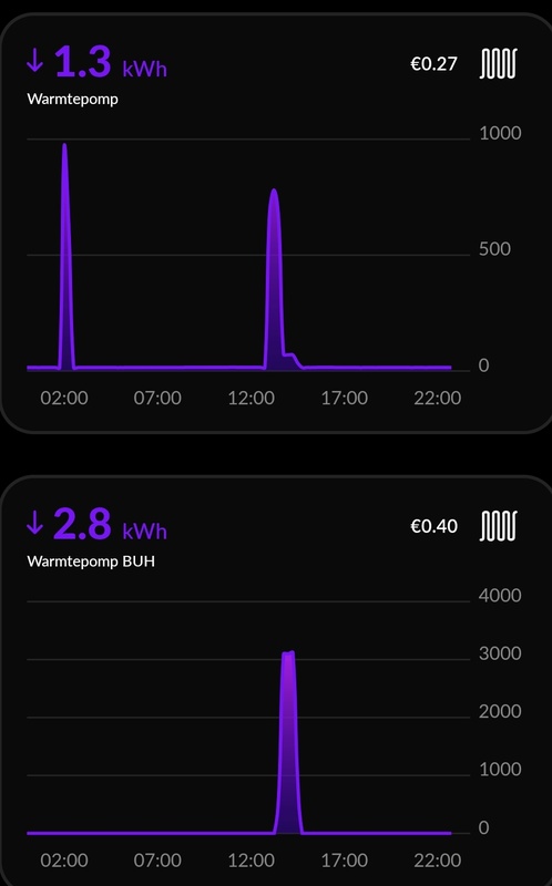

Elektrisch element boiler gaat aan i.p.v. warmtepomp.
Bij mijn Daikin Altherma Wp, waaraan een inventum MAXtank boiler gekoppeld is, wordt warm water de laatste tijd OOK via het elektrisch element van de boiler gemaakt,terwijl dit voorheen eigenlijk nooit/sporadisch voorkwam. Dit zou ook niet moeten, behalve indien er een legionellarun wordt uitgevoerd. Dan eerst WP naar 50-53C en het elektrisch element verder naar 60C (foto 1).
Afbeeldingslocatie: https://tweakers.net/i/xkKyweYugB-DIbXxVOHcZLDMLZM=/x800/filters:strip_icc():strip_exif()/f/image/VrPFJmfVhA8Djm2PGMrlMk8m.jpg?f=fotoalbum_large.
Echter nu bij reguliere warmwaterproductie, die primair via de WP zou moeten lopen gebeurt dit steeds frequenter kortstondig via het elektrisch element van de boiler.
Afbeeldingslocatie: https://tweakers.net/i/GFyh2U19zIBTPz_va-XKeeZGfe8=/x800/filters:strip_icc():strip_exif()/f/image/uiqXrq5Pw4mevFKhZDLJz1P2.jpg?f=fotoalbum_large
Afbeeldingslocatie: https://tweakers.net/i/9jsTEqDriQm1QlI2Msl95EAhC6s=/x800/filters:strip_icc():strip_exif()/f/image/OUKEbJIW6nIM0sTu6wAdxhqJ.jpg?f=fotoalbum_large
Iemand enig idee waar dit aan kan liggen? Kan dit liggen aan het feit dat we buiten relatief hoge temperaturen hebben?
Voor mijn daikin is boven de 25gr buitentemp, buh gebruik ipv compressor.

arnoldniessen schreef op zaterdag 14 juni 2025 @ 10:22:
[4-03]=3 "compressor off" betekent dat BSH wel mee mag doen als de compressor niet aan is (bv omdat het buiten te warm is of omdat je verwarmingsprioriteit hebt ingesteld en verwarming actief is):
Mijn gevoel zegt dat 3 niet de gunstigste optie is :/ Waar hebben jullie deze op? (ik heb een ingebouwde sww tank btw)
|| Solar 7.4kwp oostwest + 850wp zuid + Deye 12K-SG04LP3-EU + 50kWh LiFePo4 || EHVX08S23EJ9W + ERGA06EAV3H ||
  • arnoldniessen
  • Laatst online: 23:11
PCJR schreef op zondag 15 juni 2025 @ 10:27:
Eens, bij 3 gebruikte hij veel te vaak BSH hier. Niet alleen als het buiten warm is, ook als de hysterese te laag ingesteld is.
Ik heb deze nu op 4 staan, alleen legionella. En dan verder op continue warm houden met een forse hysterese. Nadeel daarvan is dat hij dan de tank niet opwarmt als het te warm is buiten. Hij warmt dan wel op als het net voldoende afgekoeld is - dus met een heel gunstige COP. Maar in de winter is dit niet de zuinigste stand omdat je geen controle hebt over opwarmingsmoment.
Daikin 2x8kW EBLA08E3V3+EHYHBX08AAV3+EKHWS200D3V3 - P1P2MQTT bridge - HA - USBtin - Zehnder Q600 / gasloos
arnoldniessen schreef op zondag 15 juni 2025 @ 10:48:
Ik heb geen issue gezien op stand3 net de buh. Weet je wat het is... als ik hem op enkel legionella zet, dan gaat ie als het buiten rond 0 graden (voorbeels situatie) is dus geen buh gebruiken.

Handig dat het item opwarmen boiler bij overschot aan zonne-energie weer voorbij komt aangezien ik voor mijn situatie hierover een vraag heb.
Hier het fenomeen dat het boiler water niet doorverwarmd wordt naar de ingestelde comforttemperatuur van 60 graden (maximale tanktemperatuur staat ook op 60 graden).
Situatie:
- P1 schakelt bij overschot aan zonne-energie een shelly unit welke op S0 voor de smartgrid aangesloten zit (aanbevolen aan)
- Op het moment van de uitsnede van de screenshots geen koelings- of verwarmingsvraag.
- Waarom stopt het systeem met het verwarmen van het boiler water wanneer deze ongeveer 48 graden is, en dit gebeurd eigenlijk continue. Terwijl smartgrid contact gewoon nog steeds 1 is (WTW Zonne-energie).
- Kijkend naar de info in home-assistant heb ik dus het gevoel dat doorverwarmen alleen gebeurd als het thermostaat signaal op ON staat.
- Maar waarom gaat dit signaal op ON terwijl er geen koel- of warmtevraag is.
Hopelijk heeft iemand de gouden tip, SP WTW staat op 45 graden.

  • MrRobin
  • Laatst online: 18:28
Kan van alles zijn. Misschien is het te warm en wil de compressor niet meer warmer water maken dan dat. Of er is te weinig zonnestroom overschot (zie geen p1 export grafiekje) om de compressor te laten draaien obv het stroom limiet dat de s0 pulsen geven. Kijk eens bij informatie > bedrijfsmodi wat het kw limiet is op het moment dat dit gebeurt
  • Drommels75
  • Registratie: December 2023
  • Laatst online: 27-10 11:34
MrRobin schreef op dinsdag 17 juni 2025 @ 14:36:
Limiet is 3,5kw en gebruik geen pulsemeter, 3.5 betekend in dit geval toch dat er maar maximaal 3.5kw gebruikt wordt 'van het overschot aan energie'?
Mijn configuratie is wanneer zonnepanelen langer dan x tijd meer dan y opwekken het smartgrid ingang S0 hoog gezet wordt, dit is de gele lijn WTW overschot.
Deze is dus de hele tijd hoog geweest.
Op het moment van uitgaan was de buitentemperatuur volgens Altherma 23 graden, valt dus ook wel mee.
Zal anders eens de BUH bijschakelen, eens kijken of die dan wel doorgaat tot de comforttemperatuur.
BUH staat hier uitgeschakeld omdat ik deze eigenlijk met een alterma 3 h ht niet nodig heb. Legionella run tot 60 graden is hier geen probleem zonder BUH.
  • MrRobin
Als je geen s0 puls meter gebruikt begrijp ik niet wat je bedoelt met S0 hoog.als je limiet dan een vaste waarde van 3.5kw is gaat je wp idd met max 3.5kw verwarmen, ongeacht hoeveel zonnestroom je hebt. Dan is het afhankelijk van of je elektrische verwarmingstoestellen wel of niet hebt toegestaan of ook de BSH mee doet of niet.
  • Drommels75
MrRobin schreef op dinsdag 17 juni 2025 @ 16:10:
Sorry niet S0, maar smartgrid contact 1 wordt dan 1 en contact 2 blijft 0 (smartgrid bedrijfsmodus:aanbevolen aan)
  • Drommels75
Bedankt voor het meedenken, de vermogensgrensstatus werd bereikt.
Nu de limiet hiervoor verhoogd en loopt die lekker door (geen pulsemeter).
Mischien toch maar eens aan een pulsemeter denken, hoe minder terug in het net hoe beter in de toekomst en alle kleine beetjes helpen.

Ik zie toch weer regelmatig een sww opwarming met de buh. Nu staat me iets bij dat daar in sommige gevallen niks aan te doen was. Maar is er een setting die ik toch kan checken om dit wat optimaler te maken?
Opwarming terwijl het buiten warmer is dan 25 graden?
Dan is de enige optie het moment van opwarmen naar een kouder moment te sturen.
Volgens mij zijn er 2 redenen voor inschakelen BUH bij warm water: te warm (>25 gr) of te hoge temperatuurvraag (>52 gr)
Daikin EHVH08S23EJ9W binnen, ERGA08EAV3H7 buiten | Alfen Eve Single Pro-Line 3-fase | HassIO | DJI Mini 2 | Paard | MK3 ST | fixt keukenapparatuur en WaDro | HT-A2 | gasloos | RF900R | KLR650
GJA schreef op donderdag 26 juni 2025 @ 15:58:
Volgens mij heb je gelijk, ik moet nog eens dat handige grafiekje posten hier, staat meen ik in de manual.
Thing is, rond lunch is vaak de kwh prijs lekker laag...

Wat doet het:
Het scriptje schakelt de smartgrid contacten volgens schema, en start de "geforceerd aan" pas als de teruglevering een x-tal minuten boven de 3kW is. Dit om starten/stoppen bij pieken te vermijden.
Wat heb ik gebrouwen:
In Home Assistant krijg je een paar extra items:
Relay bediening
Relay 1
Relay 2
Tijd Threshold
Relay status
Als je de Relay bediening op automatisch zet, dan zal het relais werken volgens het schema:
relais 1relais 2Smart settinginfo
openopenNormaalWP werkt normaal
opencloseGeforceerd uitWP stopt met werkenl
closeopenAanbevolen aanDHW wordt verwarmd tot setpoint
closecloseGeforceerd aanDHW wordt krachtig verwarmd
Daarnaast kan je dus ook handmatig 1 van de settings kiezen. Let Op! Dit wordt niet overschreven door je teruglevering.
Tijd Threshold: Dit is voor de Geforceerd aan, deze wordt pas aangesproken als je teruglevering langer dan de threshold boven de 3kW is. standaard 5 minuten, met slider aan te passen van 0 tot 20 minuten
Relay status: geeft de actuele setting weer
Hoe heb ik het aangesloten:
De optocoupler is aangesloten op gpio5 en de 3,3V poort via een grove naar dupont kabel.
Het relais blokje is met de grove port verbonden. Relais 1 is gpio1, en relais 2 gpio2.
De middelste poorten van het relais sluit je aan op je smartgrid contacten, deze zijn potentiaal vrij.
Ik heb het nu een paar dagen proef draaien buiten de Daikin om. Voorlopig ziet het er goed uit.
Van het weekend wil ik het gaan inbouwen.
Omdat veel werk al door iemand anders al gedaan was, en misschien dat er nog een tweaker is die er ook baat bij heeft, vind ik het wel zo netjes om de code te delen:
