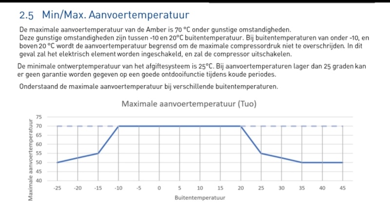

Als ik het zo lees, heeft een Daikin Altherma warmtepomp toch heel wat nadelen in vergelijking met een Ecodan van Mitsubishi Electric.
Het probleem met warm water indien buitentemperatuur > 25 graden.
Daar komt dan nog eens bij de geadverteerde vermogens niet worden gehaald bij koude temperaturen. Juist op die momenten is dat vermogen nodig want het bijspringen van de weerstand zorgt dan voor een hoog verbruik.
Wat betreft software lijkt Daikin wel een streepje voor te hebben met een modernere UI.

Die 25 graden grens geldt alleen voor de kleine Daikin warmtepompen. De grotere serie (Erla) heeft daar geen last van (eigen ervaring).
Over je opmerking over de vermogens, deze worden zeker gehaald maar de vermogens die in de type aanduiding staan zijn bij 7/10 graden buiten. Terwijl deze bij Mitsubishi bij -7/-10 zijn. Je kunt in de databoeken van Daikin de vermogens bij lagere buitentemperaturen vinden. Geen idee waarom Daikin het zo doet, waarschijnlijk omdat het op deze manier lijkt alsof de warmtepomp meer vermogen heeft dan de concurrent.

Het "probleem" met warmwater bij buitentemperatuur > 25 °C hebben voor zover ik weet alle wp met R290 als koudemiddel. De installateurs @Technician-?, @Carboy54? weten dit waarschijnlijk beter O-) .
  • Technician-
  • Laatst online: 11-08 22:59
dunklefaser schreef op zondag 8 juni 2025 @ 19:29:
Allemaal flauwekul, elkaar napraten, en niet weten waar het over gaat.
Een Daikin doet ook niks anders bij +25C buiten maar schakelt iets eerder over naar BUH, bij SWW productie. Dat is alles, om de compressor te beschermen voor hoge drukken. Dat doet elke WP (net even anders).
Maar elke WP heeft een “hekel” aan warmwater maken bij hele hoge buitentemperaturen.
Ps was Daikin doet bij +25 is iets eerder de compressor stoppen en de BUH aan, zeg 58C ipv 60C. En bij +35C kan die de compressor helemaal uitschakelen om de BUH te gebruiken. Pure bescherming tegen hoge drukken en schrale olie in de compressor.

@MrN86 Misschien maakt dat wat @Technician- hierboven schrijft het e.e.a wat duidelijker?
Daikin doet hetzelfde als andere fabrikanten maar is iets voorzichtiger.
Als "workaround" kan dat wat @Carboy54 hieronder beschrijft gebruikt worden.

En het lijkt er op dat u zelf nu ook flauwekul plaatst? Of ik begrijp uw post verkeerd of het klopt niet.. Was het maar waar dat bij 25c+ hij nog 58c kon maken ipv 60. De <=8kW daikin kan uberhaupt niet boven de 53c komen zonder BUH. En bij 25c+ gaat hij al vanaf 45c op de BUH.
Hier een post uit de manual waar wat uitleg staat.
[edit] ik haalde wat zaken door elkaar, dacht dat bovenstaande conversatie over wat anders ging.excuus
Blijft een groot nadeel voor de gebruiker dat Daikin dat op deze manier doet. Uiteraard hebben alle merken het zwaar met 25c+ en sww productie, maar die maken over het algemeen niet de keuze om de BUH aan te spreken.

Het ging hier niet over Daikin maar over de eigenschappen van R290 inzake hoge buitentemperatuur. Zie hier:
Afbeeldingslocatie: https://tweakers.net/i/JPAycXnvdl2K-IKCDmbvQPWa64o=/800x/filters:strip_icc():strip_exif()/f/image/1B5nWIprvmOCQ6RPDZA1JLTA.jpg?f=fotoalbum_large

Ik had het over de Max watertemperatuur, niet de SWW temp.
Tot 45C SWW (tankgemiddelde)zonder BUH bij buiten >25C is toch heel acceptabel?
Daarvoor moet de WP al snel tot 55C water maken.
En wanneer je wat PV overschot hebt is het ideaal om in of na de middag een tijd 3kw weg te stoken op BUH. Als je wat warmwater wilt boosteren.
