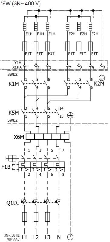

Predge schreef op woensdag 9 april 2025 @ 08:46:
Heb een 3 fase aansluiting en het 9W model, inderdaad trekt die BUH (indien toegestaan en nodig) max 9000W, alle drie samen dus. Maar dat is in geval van echte kou en een koude opstart vaak maar heel kort, seconden of misschien een minuutje.
Nu met de noodbedrijf-test duurde dat wat langer, maar na een minuut of wat ging hij naar 3000W.
De BUH stappen staan bij mij op 1KW en 2kW. Want stap 1 is dan 3kWw en stap 2 is nog een keer 6kW erbij. Dus dat klopt ook wel, denk ik of is puur toeval wegens mijn gekozen waarden. Ik zou dat mogelijk nog een keer anders in kunnen stellen en kijken hoe en wat, want het is waarschijnlijk de tijd dat die elementen aanstaan wat maakt dat je je ingestelde stap-Wattage-waarde haalt. Maar zie even geen reden daar verder in te duiken. Dit werkte zo, dus leuk/handig voor als het nodig is.
Ik heb in het overzicht gezien dat jij een EHBH08EF9W model hebt.
Wij hebben een EHVH08S18EJ9W model en ook een 3-fasen aansluiting en een 9 kW BUH.
Zouden de (default-) configuraties voor de BUH voor deze modellen gelijk zijn?
ERGA08EAV3H7 | EHVH08S18EJ9W | BRC1HHDAW | 116 m² Vloerverwarming | 29°C @ -10°C / 26°C @ 15°C | ∆T = 3 | Vrijstaande jaren-30 woning 178 m². Gasloos per 21-09-2023. | PV: 6000 Wp. | 3x IQ Battery 5P Enphase 15 kWh.
  • Japie.G
  • Laatst online: 22:42
Japie.G
Colour Classic
Let op: als je in de software instelt dat stap 1 gelijk is aan 1 kW en stap 2 aan 2 kW, dan betekent dat niet dat er slechts max 3 kW verbruikt wordt. Deze instellingen zijn uitsluitend bedoeld voor de softwarematige tellers, zodat het verbruik correct wordt geregistreerd.
De BUH (Back-Up Heater) heeft namelijk maar twee relais:
• Op relais 1 zit één element aangesloten.
• Op relais 2 zitten de tweede en derde elementen.
Bij stap 1 wordt alleen relais 1 ingeschakeld.
Bij stap 2 worden zowel relais 1 als relais 2 ingeschakeld.
In jouw noodloop-test begon het systeem waarschijnlijk direct met stap 2. Vervolgens werd gedetecteerd dat dit vermogen niet nodig was, waarna er is teruggeschakeld naar stap 1.
Belangrijk om te weten: de BUH-elementen zijn niet regelbaar – ze zijn alleen in- of uitgeschakeld. Je moet je software dus vertellen dat:
• Stap 1 = 3 kW
• Stap 2 = 9 kW
@Tanuki heeft een 6v model welke hij op 3fasen heeft aangesloten middels het re-wiren van de binnenunit. (De 9w unit is default al op de juiste manier gewired voor de Nederlandse 3fase aansluiting) In het geval van @Tanuki l moeten de instellingen dus zijn:
• Stap 1 = 2 kW
• Stap 2 = 6 kW
[ Voor 7% gewijzigd door Japie.G op 09-04-2025 09:35 ]

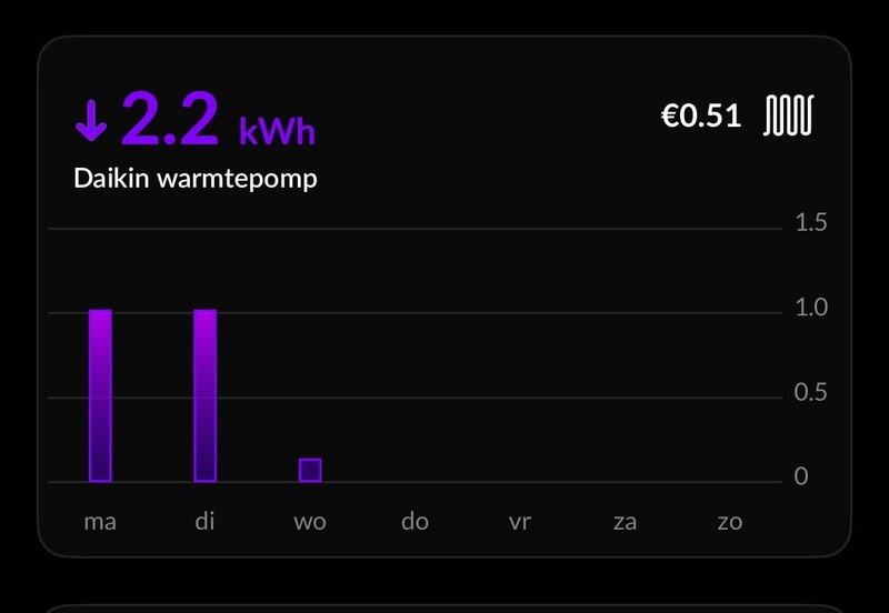

Heb dan ook een overzichtje in die post toegevoegd waar je het gedrag mooi kan zien.
Dank.
[ Voor 84% gewijzigd door Predge op 09-04-2025 09:56 ]

De tip voor elke WP bezitter die de installatie goed wil inregelen:
Investeer in een goede kW meter (bijvoorbeeld HomeWizard) voor de WP, sluit wat temperatuuropnemers aan (bijvoorbeel Shelly) en zet dat alles in HomeAssistant. Het kan ook zeker anders (is genoeg info te vinden), maar dit is hoe ik alles heel goed kan volgen en dus wat kan bijsturen.
Wat de Daikin zelf bijhoudt aan verbruik is voor mij zelf dus vrij oninteressant, ik kijk niet op die interne tellers.
[ Voor 25% gewijzigd door Predge op 09-04-2025 09:55 ]

Japie.G schreef op woensdag 9 april 2025 @ 09:25:
• Stap 1 = 3 kW
• Stap 2 = 9 kW
• Stap 1 = 2 kW
• Stap 2 = 6 kW
Even een vraag over die stap 2:
In geval van de 9W variant, bestaat de BUH dan uit 2 elementen van 3 kW die gelijktijdig geschakeld worden door relais 2 of uit 1 element van 6 kW?
Met andere woorden: zitten er is totaal twee elementen (3 kW en 6 kW) in of zitten er in totaal 3 elementen in (3 kW en 3 kW en 3 kW)?

piieter schreef op woensdag 9 april 2025 @ 10:58:
3 x 1 kW + 3 x 2 kW

piieter schreef op woensdag 9 april 2025 @ 11:12:
Dit had ik niet verwacht! 6 elementen?
Hoezo niet? 3 fasen in 2 trappen te schakelen. Op 1 fase 9kW is niet echt handig, dat is 40 A. Niks is onmogelijk maar verdelen over drie fasen is voor zo'n grote belasting veel beter. Dan past het ook veel beter binnen een standaard huisaansluiting.

luxus schreef op woensdag 9 april 2025 @ 11:46:
Wat ik begrijp uit jouw omschrijving, zou er per element 230 Volt staan. Ik dacht dat er 400 Volt zou staan over één element.
Heb je misschien een elektrisch schemaatje (schets) van hoe een en ander is aangesloten?

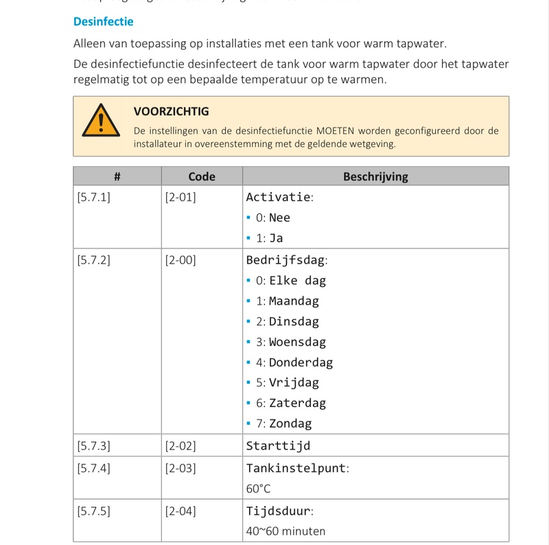

Weet iemand waar in het menu je de tijd en dag van de Legionellarun kan instellen? Gezocht maar kon het niet vinden.

Installateurs menu :
Afbeeldingslocatie: https://tweakers.net/i/r5xl7Wan2LnZZXyGxzjbeb_f8FQ=/800x/filters:strip_icc():strip_exif()/f/image/pZksgrfngawDzbLec75MGoDb.jpg?f=fotoalbum_large
  • Atomius
  • Laatst online: 25-10 21:59
Dank je wel. Heb er denk ik overheen gekeken. YouTube: Daikin Altherma 3 Disinfection settings #legionella #daikin #altherma

piieter schreef op woensdag 9 april 2025 @ 16:26:
Bedankt voor je antwoord! Ik zal het nog eens bestuderen.
@luxus
Uit het bedradingsschema van de back-up verwarming in de installatiehandleiding voor de installateur werd ik niet veel wijzer.
Hoe de elektrische elementen aangesloten zitten, ontbrak juist.
Na wat googelen kwam ik onderstaand schema tegen.
Afbeeldingslocatie: https://tweakers.net/i/yzsfsG2vlSHdgPKdT0QaUj_H7oI=/x800/filters:strip_icc():strip_exif()/f/image/akxldBsJLDrVMVJ3EH1OEE5I.jpg?f=fotoalbum_large
Als ik dit schema zo zie, dan zijn de elementen in ster geschakeld, maar de nuldraad via contact 13-14 (K5M) is niet aangesloten.
Zwevend sterpunt??? Wat is hiervan de bedoeling?
Ik ga ervan uit dat K1M het eerste relais is dat ingeschakeld wordt bij stap 1 en K2M het tweede relais dat wordt ingeschakeld bij stap 2.
De E1H elementen zorgen voor een vermogen van 3 kW en de E2H elementen zorgen voor 6 kW.
Dus als beide ingeschakeld worden, dan heb je 9 kW.
Kloppen deze redenaties?

piieter schreef op donderdag 10 april 2025 @ 20:31:
@luxus
Twee sets weerstanden, driefasen in ster inderdaad. Welke dan de 3kW is en welke de 6kW set kun je zo niet zien, maar 't lijkt logisch dat dat inderdaad set 1 en set 2 is. Als je 3 gelijke impedantie in drie fasen in ster aansluit en gelijk schakelt dan doet de nul niets dus die hoef je dan ook niet te bedraden. (Ongeveer) symmetrische belasting dus het sterpunt is dan (ongeveer) 0 V.

luxus schreef op donderdag 10 april 2025 @ 20:54:
Klinkt logisch. Bedankt!
Kun je ook nog stellen, dat de weerstanden van de tweede set, de helft van de Ohmse waarden hebben van die van de eerste set?

piieter schreef op donderdag 10 april 2025 @ 21:12:
3 kW over drie gelijke weerstanden is 1 kW per weerstand, bij 230V is dat 1000/230= 4,3 A, en is dat 230^2/1000 = 53 Ohm.
Hetzelfde sommetje voor 2 kW per weerstand is 8,7 A en 26,5 Ohm.
Wat er gebeurt als je ze allebei tegelijk inschakelt wordt gelaten als oefening voor de lezer 🙃

luxus schreef op donderdag 10 april 2025 @ 21:38:
_/-\o_

De 9w hoef je in nederland niet om te bouwen, die kan rechtstreeks op een 3f aansluiting.
K1m relais bevat 3kw aan weerstand
K2m relais bevat 6kw aan weerstand
Stap1 = k1m aan = 3kW
Stap2 = k1m & k2m aan = 9kW
De 6v versie aansluiten op een nederlands 3f systeem waarbij je de volle 6kW wilt gebruiken is zonder herbedrading naar ster niet mogelijk. De standaard wiring heeft namelijk de nul niet aangesloten en dat betekent dat er 400v over de weerstand elementen komt te staan. Dat mag niet volgens de 6v schema’s, er mag 230v over de elementen staan. Dat betekent dat de 6v in nederland vaak slechts 1x een 2kW element aangesloten krijgt, of twee middels een kookgroep. Das an sich prima als je een 1f hoofdaansluiting hebt, maar als je 3f in je meterkast hebt is dat gewoon een lelijke manier van aansluiten, en met een kleine aanpassing aan te passen. Zie daarvoor onder andere het hierboven genoemde topic, de posts van @Tanuki en mijn filmpje van de ‘ombouw’. Maar dat gaat dus allemaal over de 6v versie, de 9w geldt dat allemaal niet voor! Die kan gewoon 400v over de elementen hebben.

Japie.G schreef op vrijdag 11 april 2025 @ 05:47:
Ik heb een 9W model en volgens mij staat daar ook maar 230 V over de weerstand elementen.

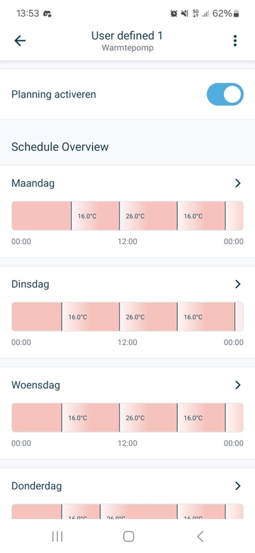

Ik heb 16 graden en 26 graden setpoints in de kalender ;)

MrRobin schreef op maandag 14 april 2025 @ 13:46:
De tibber integratie van home assistant geeft per uur aan of het een goedk9op/normaal/duur uur is. Obv die data kan je de wp aan/ uit zetten of via smartgrid functie de wp helemaal dwingen uit te gaan (dus ook sww)
Dit zou inderdaad wel een id zijn om dit te automatiseren...

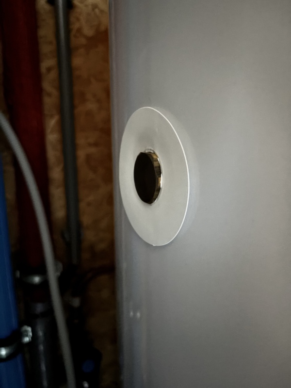

Kan iemand mij vertellen waar deze aansluiting op het Daikin 300L voor is? Ik zoek een plek voor een extra PT1000 thermometer, is deze aansluiting hier een plek voor?
Afbeeldingslocatie: https://tweakers.net/i/Gu8Oy-aUlBbSxZElWjKN7_t8gnU=/x800/filters:strip_icc():strip_exif()/f/image/Ew60gJRkiH3ewAMxXSqjAbbK.jpg?f=fotoalbum_large

[quote]bhcommander schreef op maandag 14 april 2025 @ 21:42:
* aangepast *
hier het juiste andwoord op je vraag :
Een EKHWS300 neem ik aan? Bedoel je G of E? G is voor de retour van een evt. recirculatiepomp. E is voor een overdrukventiel. De 300 heeft geen extra aansluiting voor een sensor bovenin. Mogelijk kan je wel een passende dompelbuis vinden en deze hier voor misbruiken.
Afbeeldingslocatie: https://tweakers.net/i/eTOSfRLTBqG5kI6aYyiiGi0TwUc=/fit-in/4000x4000/filters:no_upscale():strip_exif()/f/image/OUBJVlWQw4HojOc7f6sjtjsg.png?f=user_large
@Tourtje Een RVS vat heeft geen anode.

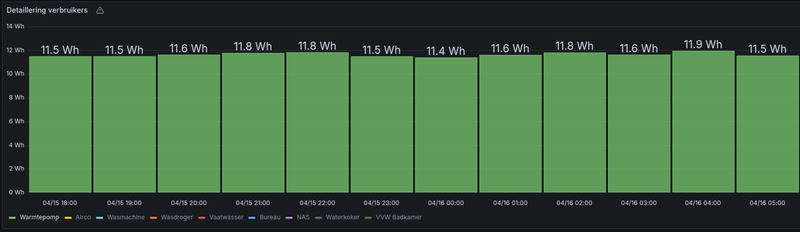

Er zijn veel combinaties van thermostaten, afgiftesystemen en warmtepomp.
Ik kreeg het pendelen ook niet gereduceerd tot nul met de stooklijn (AWT).
Nu "gooi" ik de warmtepomp uit met HomeAssistant als de thermostaat schakelt naar "OFF".

Het standby verbruik van de Daikin Altherma 3 is best hoog (+/- 17 watt) en weet iemand of de unit in de zomerperiode zonder problemen spanningsloos gemaakt kan worden door de aardlekautomaten uit te zetten? Ik heb een separate warmtepompboiler, dus de Daikin is enkel verantwoordelijk voor de verwarming (en die is van april t/m september overbodig, we hebben ook nog een Daikin airco om snel ff klein beetje te verwarmen ofzo, mocht het in die periode wat fris zijn).
Onderstaande is het verbruik van een kleine 2 dagen, dus over al die maanden toch best wat onnodig verbruik....

Excuses, mijn fout, op maandag en dinsdag is de warmtepomp héél kort even aan geweest. Dat had ik over het hoofd gezien. Standby verbruik zal dus lager liggen, al vind ik 17 watt nog steeds veel. Een soort van "deep sleep modus" van +/- 1 watt verbruik zou fijn zijn voor de zomerperiode. Mijn warmtepompboiler gebruikt maar 1 watt in standby.

Hier in standby zo'n 12 W, gemeten met een Shelly Pro EM50. Helemaal onderin het meetbereik dus mogelijk wel een paar procent ernaast. Maar 12 W, 365 dagen, 24 uur, dat is inderdaad ruim 100 kWh in een jaar aan nullastverlies. Je vraagt je af waar het heen gaat, dat is niet erg efficiënte elektronica dus. En dan staat de energy saving optie ook nog aan. Nu ben ik eigenlijk wel benieuwd wat er gebeurt als je dat uitzet. Binnenkort maar eens proberen. Maar t is geen goeie score iig. De wasmachine, droger, oven etc. hebben allemaal een onmeetbaar (<1 W) nullastverlies, en die hebben ook beeldschermpjes en wifi. Helemaal uitzetten is voor ons in ieder geval geen optie, dan hebben we geen warm water meer.
Goede info maar wellicht niet geheel juist voor iedere situatie. Hier loopt de WP min of meer van 1 november tot 1 maart 24/7. In die periode zou ik dat verlies gedurende die periode moeten aftrekken. Betekent 35 kWh minder en dus 65 kWh nullastverlies. En zelfs dat is nog teveel want warm water + wekelijkse legionella run zijn op een jaar tijd ook nog de nodige uren. Daarmee wil ik een en ander niet bagataliseren maar iets meer naar de praktijk toe brengen. We hebben het dan nog over iets van 12,50 euro per jaar (indien er zonnepanelen aanwezig zijn wellicht zelfs dat nog niet). En dan hebben we het nog niet over de risico’s als iemand om dit bedrag gaat schakelen, dat levert misschien ooit een extra defect op dat de winstberekening kan doen laten verbranden.

Nullast van het systeem verdwijnt niet als hij actief wordt, de belasting van pomp en compressor en ventilator komt bovenop de nullast, dus die heb je het hele jaar door, verwarming en warm water of niet. Verlaagt zowel je (momentane) cop als je (gemiddelde) scop.
