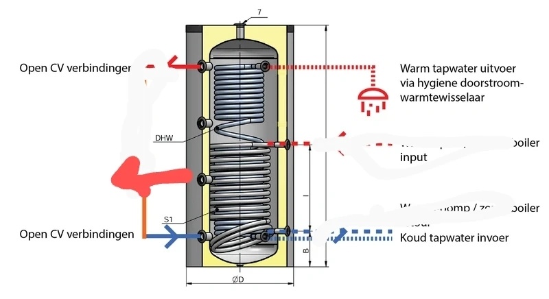

. zal vragen of die in serie dan wordt geplaatst.Een buffervat is nodig voor de minimaledraaitijd van de warmtepomp en bij sommige lucht/water soorten als energie-inhoud voor de ontdooi functie. De levensduur van een warmtepomp-compressor is sterk afhankelijk van het aantal start- en stops. Hoe minder schakelingen hoe langer dat het toestel mee zal gaan. Een veel gebruikte stelregel is dat er per draaiuur van de compressor maximaal 3 start- en stops mogen zijn. De ISSO stelt, dat als de warmtepomp aan gaat, deze minimaal 10 minuten aan moet blijven. Een buffervat kan serieel of parallel worden aangesloten.
het warmwater boiler-vat:
PAWT-300L/LE2 Hygiëne-boiler met dubbele hoog rendement RVS warmtewisselaar.
Specificatie
- Binnentank: 1mm Duplex 2304 RVS
- Binnentank: Ø 500
- Buitentank: Ø 600 Gegalvaniseerd frosted staal
- Hoogte: 1560mm
- Isolatie: 50mm Polyurethaan foam
- Aansluitingen: RVS 316L
- 2x Spiraal warmtewisselaars: Wave roestvrijstaal (RVS)
De aanvoerleidingen:
Leidingen van warmtepomp richting installatie met 32 mm kunststof, daarna met 22mm en 25 kunststof verder naar de vloerverdelers.

Waarom mis je gelaagdheid bij een hygieneboiler? Dit kan toch evengoed onstaan als je de warmtepomp in en uitlaat redelijk onderin plaatst?RonJ schreef op zondag 23 maart 2025 @ 12:02:
Het nadeel is echter dat je een hogere temperatuur moet aanhouden, vaak minder warm water kan tappen en je mist de zogenaamde gelaagdheid in het vat, waardoor de effectieve inhoud veel lager is.
Weet iemand waar ik kan vinden of de Daikin EKRHH Home Hub werkt met de Daikin EHBX08EF6V + BRP069A78 (voor wifi aansturing)? In de documentatie kan ik het niet terugvinden.
Een hygiëne boiler is een doorstroomverwarmer, de totale inhoud hiervan zit besloten (het is CV water!) en dient slechts als warmtebuffer. Het tapwater wordt koud binnengeleid door een afgeschermde spiraal die binnen de buffer zit waardoor het opwarmt en dan de buffer weer verlaat. Het is dus geen tapwaterreservoir.Timple schreef op vrijdag 28 maart 2025 @ 17:05:

Dat snap ik. Maar het water kan onderin toch nog steeds kouder zijn dan bovenin? En dus gelaagdheid hebben?mawashigeri schreef op vrijdag 28 maart 2025 @ 19:25:
Mijn cv water komt onderin binnen en op 1/3 weer naar buiten. Dus van onderen wordt er verwarmd en het warme water stijgt naar boven.
Het tapwater loopt vervolgens eerst langs het lauwe en vervolgens langs het warme water.
Of heb ik hier iets mis?

Dat klopt wel, maar die gelaagdheid gaat je niet helemaal helpen. Bij een 'normale' boiler vul je onderin en neem je van boven af; door de thermische gelaagdheid krijg je telkens het warmste water.Timple schreef op vrijdag 28 maart 2025 @ 21:00:
Vanwege het doorstromen via een lange spiraal ga je juist het warmste deel afkoelen zodra je warm afneemt, dat gaat met zekerheid de gelaagdheid aantasten omdat koud water compacter is en dus gaat zakken.
Wel neem je vaak een groter buffervat [hier maak ik dus misschien een denkfout] dan wat je nodig zou hebben voor een 'normaal' boilervat, dus mogelijk dat die effecten dan minder merkbaar zijn.
Plaatje bij het praatje:
:no_upscale():strip_icc():strip_exif()/f/image/w3sMmrK49nKkI0u81OTD1aZy.jpg?f=user_large)
Om toch iets van gelaagdheid te houden. Maar misschien teveel hoop vanuit mijn kant
Overigens, als je in jouw plaatje de cv verbinding vervangt door douchewater heb je toch een gewone boiler?
Dit is wat mij betreft de enige case waar het wel nuttig is: Bovenop watergedragen vloerverwarming.Marcusso schreef op vrijdag 28 maart 2025 @ 22:22:

Deze sensoren zitten geen van allen bij je SWW tank. Dit is het hydraulische deel van je WPpiieter schreef op dinsdag 1 april 2025 @ 21:05:
Als ik kijk bij [8] Informatie - [8.4] Sensoren , dan zie ik daar o.a. de volgende items staan:
└─ [8.4.4] Vertrekwatertemp.
└─ [8.4.5] Watertemp. inlaat back-upverwarming
└─ [8.4.6] Watertemperatuur inlaat platenwarmtewisselaar
Vraag 1: Wie kan mij vertellen wat hier bij welk item precies wordt weergegeven?
Vraag 2: Waar zitten deze sensoren gesitueerd in de SWW-tank (op welke hoogte)?
Vraag 3: Welke van deze items komt overeen met de temperatuur die wordt aangegeven bij de vloerverwarming op het Start-scherm op de binnenunit?
De Vertrekwatertemperatuur 8.4,4 (Rood in het onderstaande diagram)is de temperatuur van het water dat je WP verlaat.
Als je een Backup verwarming hebt kan je het water uit de warmtewisselaar (de kant van je installatie, de ander kant is de compressorzijde) ‘oppiepen naar een hogere temperatuur’ middels een verwarmingselement. De inlaat temperatuur (dus voor het extra verwarmen met de heater) is de inlaat temperatuur 8.4.5 (blauw in onderstaand diagram) van de heater.
De watertemperatuur inlaat platenwisselaar 8.4.6 is de temperatuur die de warmtewisselaar inloopt aan de compressorzijde. (Groen in het onderstaande diagram)
Ik heb schema van mijn EDLA monoblok hieronder maar ik vermoed dat het schema bij andere typen niet veel afwijkt.

Ik geloof dat ik bij vraag 2 even een black-out heb gehad! Stom stom stom!benthouse schreef op dinsdag 1 april 2025 @ 22:18:
