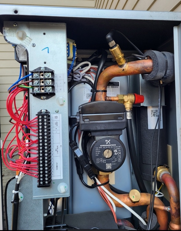

Ik heb gisteren mijn monoblock eens open gehad.
Wat me opviel is dat er verschillende leidingen in het toestel niet geïsoleerd zijn.
Ik zou dat toch verwachten voor een toestel dat water naar buiten pompt. Je verliest hier toch wel wat energie wanneer het buiten vriest?Afbeeldingslocatie: https://tweakers.net/i/MqIENS8TKm0cgvPV7Esm3TeIEdM=/x800/filters:strip_icc():strip_exif()/f/image/wZhZVJtkYHcZCiwAeeQb7AY7.jpg?f=fotoalbum_large
Afbeeldingslocatie: https://tweakers.net/i/z8VwqcAR_8PjCbeuh-LAVHHjNbo=/x800/filters:strip_icc():strip_exif()/f/image/7NixyZqEFqprafMCLlcIGNpT.jpg?f=fotoalbum_large
Is dit gangbaar ? Zijn er nog mensen met dezelfde situatie?

DeGeert schreef op zondag 16 maart 2025 @ 08:05:
Ik zou dat toch verwachten voor een toestel dat water naar buiten pompt. Je verliest hier toch wel wat energie wanneer het buiten vriest?[Afbeelding]
Geert
Ik zag dat ook bij mijn monoblock en heb alles nageïsoleerd.

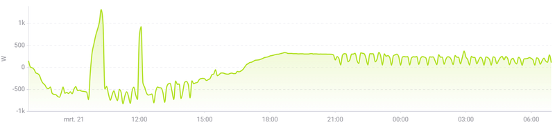

Ik zou graag nog wat meer rust in de regeling creëren maar zit volgens mij tegen een aantal grenzen aan.
Stooklijn is 30 bij -20 / 26 bij 17 en de offset is -2.
Resultaat: setpoint komt niet boven de 26 graden en niet onder de 25 graden (dat is een harde beperking).
Overdag warmt de zon onze woonkamer op (regeling met zichzelf openende gordijnen bij voldoende zonlicht).
Omdat ons huis best groot is geeft 0.5 graad verhoging van de setpoint al een behoorlijke reactie in opgenomen vermogen.
Is er een manier om:
- schommelingen in setpoint nog kleiner te krijgen?
- de regeling minder te verknallen dan nu met die offset van -2?
Hieronder even grafisch: bovenste is setpoint, middelste is kamertemperatuur, onderste is buitentemperatuur (ik snap ook niet waarom ze niet alledrie in hetzelfde grafiekje geplot worden).
Afbeeldingslocatie: https://tweakers.net/i/LbdohDteDxNSchBoEZkuRbVz6jA=/800x/filters:strip_exif()/f/image/PLgm1rDEx1OyR9cgAbnhQUAT.png?f=fotoalbum_large
Daikin EHVH08S23EJ9W binnen, ERGA08EAV3H7 buiten | Alfen Eve Single Pro-Line 3-fase | HassIO | DJI Mini 2 | Paard | MK3 ST | fixt keukenapparatuur en WaDro | HT-A2 | gasloos | RF900R | KLR650

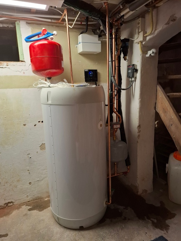

  • Jelte
Nou die staat! :)
Afbeeldingslocatie: https://tweakers.net/i/KNNnBrKuvC2ZWGFej4tbfk3majQ=/x800/filters:strip_icc():strip_exif()/f/image/NZ1VsCHbOjg5RLbQQ1DttPzD.jpg?f=fotoalbum_large
Afbeeldingslocatie: https://tweakers.net/i/vopx7lsw3zXX9gItCujNDUKrVHA=/x800/filters:strip_icc():strip_exif()/f/image/a0KdQcLAksU9RcfAG9AfzOa4.jpg?f=fotoalbum_large
Altijd even spannend of ze het een beetje netjes doen. Nou opzich lijkt het wel redelijk. Het werkt dat is het belangrijkste!
Gaskraan is dicht, gasketel is weg en verwijdering van gasleiding is aangevraagd! *O*
Iemand heeft me al gewezen op de warm tapwater leiding die recht omhoog loopt. Daar zou veel warmte door gaan ontsnappen. Iemand ervaring mee?
Instellingen van de unit waren wel dramatisch. Stooklijn van 60/40. Dat heb ik snel maar aangepast. En schema gezet voor warm tapwater en ook maar voor de verwarming. Eens kijken hoe dat uitpakt. Ga alles lekker in de gaten houden.
Reeds via HACS de onecta portal data in Home Assistant zitten. Eens kijken of ik daar genoeg aan heb en anders komt espaltherma erin.
Wel een shelly elektrameting besteld, wil dat toch liever buiten Daikin om.
Geert
De mijne even bekeken toen die open was en ik zag wél isolatie in de unit:

Jelte schreef op woensdag 19 maart 2025 @ 19:04:
Bedankt Jelte. Het kan dus blijkbaar wél degelijk geïsoleerd worden bij levering. Vreemd dat ze het dan de ene keer wel doen en de andere keer niet.
Geert
  • benthouse
  • Laatst online: 08-08 21:35
DeGeert schreef op woensdag 19 maart 2025 @ 20:39:
Geert
Ik denk dat er een verschil is tussen monoblock zoals jij hebt Geert en een Binnen/buiten unit.
Bij mijn monoblock ook een aantal leidingen niet geïsoleerd.
  • Jelte
benthouse schreef op woensdag 19 maart 2025 @ 20:45:
ik heb ook een monoblock
  • benthouse
Jelte schreef op woensdag 19 maart 2025 @ 20:50:
Kleiner model dan dan wat ikzelf en Geert hèbben vermoed ik. Ik heb een EDLA09 en in de monoblock ook daar wat delen ongeisoleerd
  • Jelte
Dit is een 6kW versie inderdaad

Gisteren was het lange tijd 18grC buiten. Veel zoninval en de binnentemperatuur liep op. Ik heb gisteren voor het eerst dit jaar gekoeld met de warmtepomp. Maar ik zie pendelgedrag tijdens het koelen. Sturing is zonder thermostaat, dus vast AWT van 18grC.
Afbeeldingslocatie: https://tweakers.net/i/Wrl5N7aPpqkuNOpU_JqQsng54Cw=/800x/filters:strip_exif()/f/image/uSIFHVvA8hMy6VtaIR7i8hJF.png?f=fotoalbum_large
Afbeeldingslocatie: https://tweakers.net/i/ag7oYG_6CZz0tXO0p0imliKCJSg=/800x/filters:strip_exif()/f/image/9PgJBytjqpBEJTbYZit2DM3Q.png?f=fotoalbum_large
Dit had ik niet helemaal verwacht. Ik zoek naar een logische verklaring. Verschil tussen buitentemperatuur en AWT net te klein? Dus net te vroeg in het jaar op koelen gezet?

Jasperr schreef op zaterdag 22 maart 2025 @ 07:03:
Het koelen gaat pas enigszins werken wanneer er wat warmte af te voeren valt. Stel je hebt AWT op 18 graden en een delta t van 3 dan gaat je pas warmte kunnen af voeren wanneer de vloer/kamertemperatuur boven de 23 graden is. Dus ik vind het vrij logisch dat het water in de leiding snel is afgekoeld waardoor de pomp dus gaat pendelen.
  • Jasperr
  • Laatst online: 09:01
Hetisweergezell schreef op zaterdag 22 maart 2025 @ 09:27:
De vloer zit op 23 graden en gedaald naar 20. Maar het zal dan allemaal nog marginaal zijn.
  • Hetisweergezell
  • Laatst online: 12-08 07:43
Jasperr schreef op zaterdag 22 maart 2025 @ 09:52:
Het probleem is ook met koelen dat de pomp stopt als de vloer onder een bepaalde temperatuur komt. Warmte stijgt op dus die zit in feite tegen je plafond aan. Dus als je nu al wil koelen moet je of gaan ventileren om de warmte langs je vloer te krijgen zodat het kan worden afgevoerd of je moet ook 'vloerverwarming' langs je plafond leggen.
