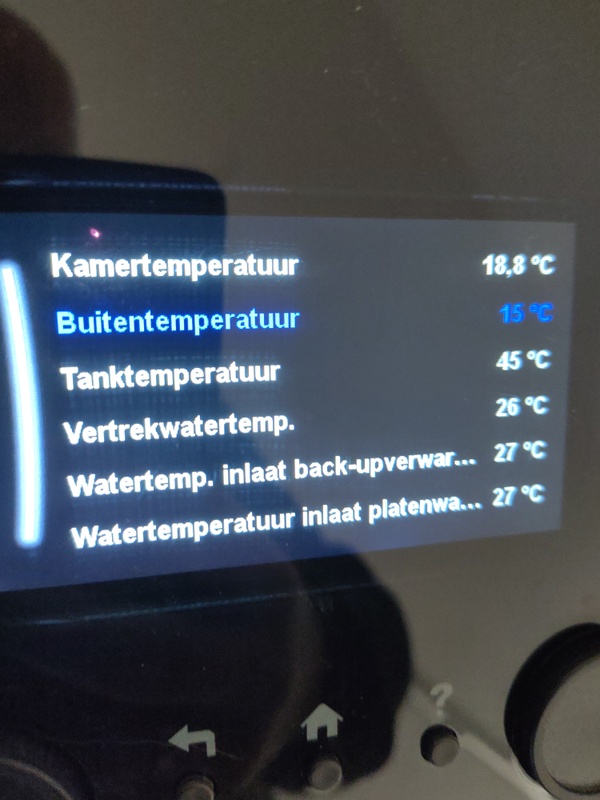

Ik heb mijn STEKmap er even bij gepakt en de handleiding zegt dat ik een Atlherma 3 R F+W heb maar die staat er helemaal niet tussen op de Daikin tech hub... of ik kijk scheef.
HTT-Thalan schreef op vrijdag 14 maart 2025 @ 15:47:
Er is een 3 R F(loor) en een 3 R (W)all versie. Niet allebei. Je kan het beste dan maar even op het typeplaatje kijken:
Afbeeldingslocatie: https://tweakers.net/i/CfOKh3jcVqe-TMm-L0DWljQFBP4=/800x/filters:strip_exif()/f/image/WEemOienPIIU83uefs300epd.png?f=fotoalbum_large
Afbeeldingslocatie: https://tweakers.net/i/Q3gLDUx9FJU8l6uJGYTubVr0T6s=/800x/filters:strip_exif()/f/image/KshkJsc7lr79jOa6R6OATnSJ.png?f=fotoalbum_large
All-electric.
Kijk eens in het menu op de binnenunit bij:
[8] Informatie > [8.7] Info > [8.7.4] Modelnaam binnenunit
Daar staat de exacte naamgeving van het type.
ERGA08EAV3H7 | EHVH08S18EJ9W | BRC1HHDAW | 116 m² Vloerverwarming | 29°C @ -10°C / 26°C @ 15°C | ∆T = 3 | Vrijstaande jaren-30 woning 178 m². Gasloos per 21-09-2023. | PV: 6000 Wp. | 3x IQ Battery 5P Enphase 15 kWh.

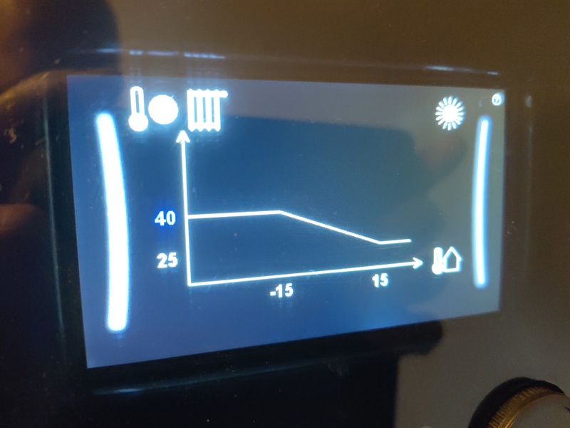

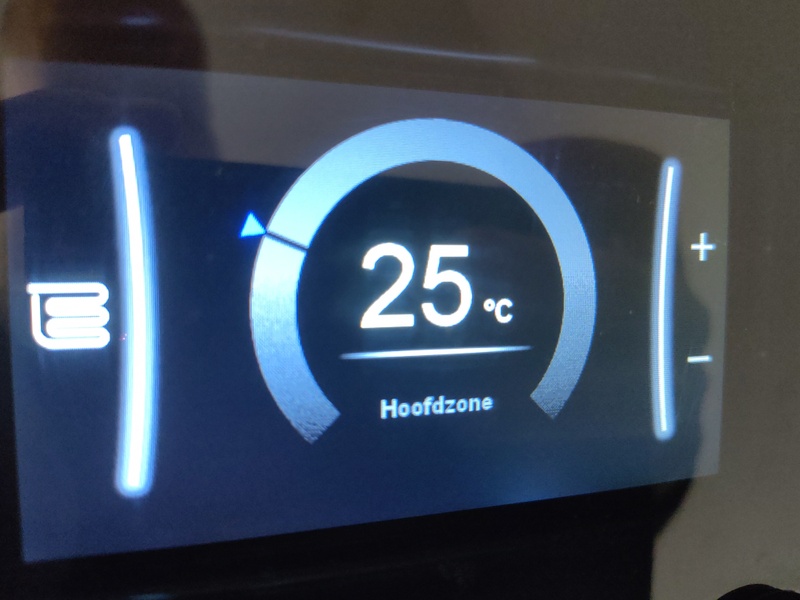

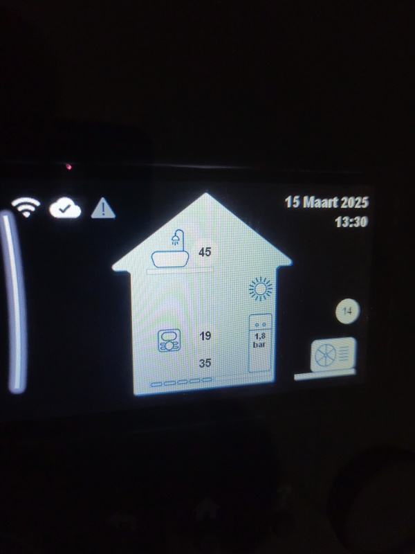

Die folie komt er langzamerhand in. DeltaT - dat krijg ik niet uit de interface naar voren. Volgens mij is dat het verschil tussen ingaande en uitgaande temperaturen, niet? Ik zal de IR thermometer er even bij pakken en de leidingen meten.
- edit -
De stooklijn geeft op dit moment in het scherm van de unit weer op 32 graden te staan. De radiatoren op de benedenverdieping meet ik nu consistent op 29.5 ~30.5 graden, dus dat lijkt me prima? De tegelvloer met vloerverwarming (keuken) laat zich op 23.5 graden meten, nog steeds boven wat de kamer moet zijn, lijkt me dus ook goed (hij geeft warmte af, immers).
Op de bovenverdieping geven de radiatoren gemiddeld 27 graden aan hitte af, maar er is er eentje bij die daar duidelijk onder zit met 24 graden aan de aanvoerkant en zelfs 22 graden op de uitvoerzijde, dus ik vermoed dat daar nog wat aan de hand is, luchtbel erin misschien? Het huis is nog steeds prima 19 graden....
https://www.loxone.com/nlnl/blog/stooklijn-instellen/
Ik heb dit stukje gelezen en vind het nog steeds moeilijk die curve te begrijpen. Ik snap dat als de buitentemperatuur kouder is, er warmer water gemaakt moet worden door de pomp om te middelen tot de temperatuur die nodig is. Momenteel is het 2 graden buiten, dus een goed moment om een fatsoenlijk stooklijn te bepalen, lees ik ook. Er staat óók dat 35 tot 40 graden een gemiddelde aanvoertemp is voor warmtepompen (momenteel zit ik op een ingestelde waarde van 37 graden, maar hij past dat zelf soms ook gewoon aan, geen idee of dat ok is en of ik daar wat mee moet).
Bij het meten kwam ik tegen dat het meten van radiatoren heel prima lukt, maar de aan/afvoer buizen van de ketel zelf krijg ik niet goed gemeten. Ze voelen lauwwarm aan, maar de thermometer zegt keihard 16 tot 19 graden. Ik vermoed dat het roestvrije gepoetste staal teveel van de IR data reflecteert voor een goeie meting.
- edit 2 -
gevonden in de interface waar ik dat lijngedoel zelf in kan stellen:
Afbeeldingslocatie: https://tweakers.net/i/yTMFLKuLhH66Lt1guGkv8pOIMq4=/800x/filters:strip_icc():strip_exif()/f/image/3Jz9wwqhCPkE848NBdEIupS8.jpg?f=fotoalbum_large
Begrijp ik goed dat de 40 en 25 waardes in dit plaatje de aanvoer en retour temperaturen moeten voorstellen? En de -15 en +15 de buitentemperaturen?
[ Voor 56% gewijzigd door HTT-Thalan op 15-03-2025 09:39 ]
- edit -
- edit 2 -
Even toegespitst op de laatste afbeelding (de stooklijn):
Ik zie op dat plaatje een symbooltje staan van een radiator in plaats van een vloerverwarming.
Dat betekent dat je warmtepomp is ingesteld op radiatoren en dat je daarom een vaste delta T hebt van 10 graden (het verschil tussen de aanvoerwatertemperatuur en je retourwatertemperatuur).
Dus zolang je die instelling hebt, valt er niets te regelen aan je delta T.
De weergegeven lijn (stooklijn) geeft de aanvoerwatertemperatuur bij verschillende buitentemperaturen weer en heeft niets te maken met de retourwatertemperatuur.
Bij -15 graden Celsius buiten zorgt de warmtepomp ervoor dat de aanvoerwatertemperatuur 40 graden Celsius is en bij +15 graden Celsius buiten is de aanvoerwatertemperatuur 25 graden Celsius.
De retourwatertemperatuur is dan steeds 10 graden lager (delta T).
De warmtepomp zorgt/probeert dat de delta T gehandhaafd blijft door meer of minder water door het systeem te pompen.

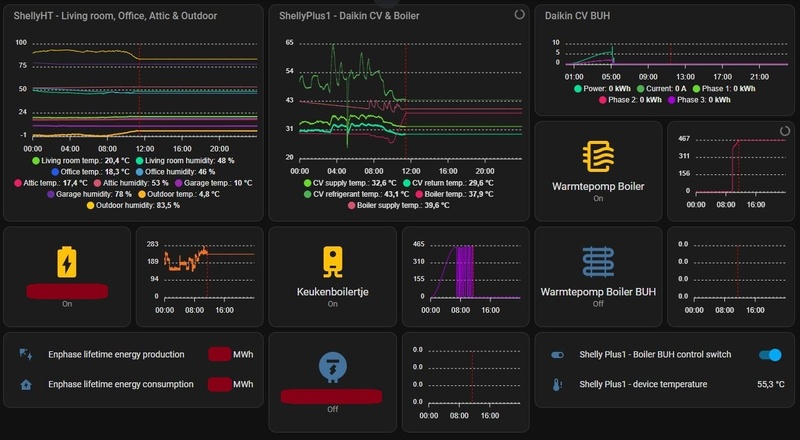

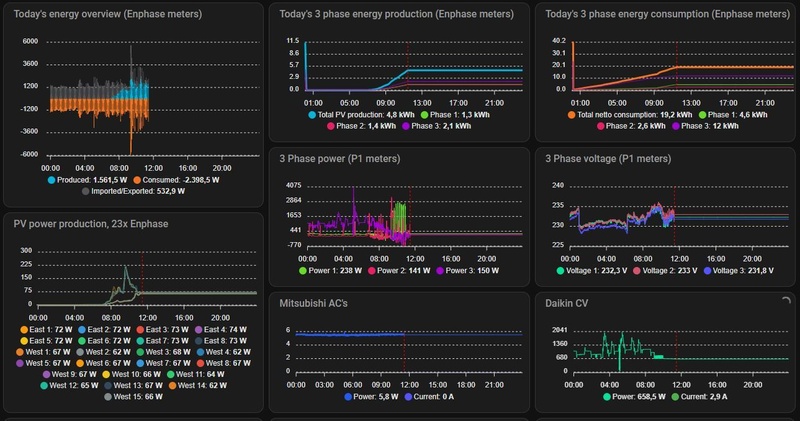

De stroom meet ik middels HomeWizard meters en de temperaturen met een Shelly Plus1 met AddOn en 5 meetpennen. Net als het inregelen van de Daikin zelf, iets maken in HomeAssisant kost tijd........... Zoals veel zaken tijd vreten. En energie... Maar uiteindelijk hebben we daar zelf gemak en profijt van, is de bedoeling. ;)
Afbeeldingslocatie: https://tweakers.net/i/QyjlQYeoElG9bRWNAeMAtVa0q9s=/800x/filters:strip_icc():strip_exif()/f/image/MvKE4bHsbumUIPQTip9234RJ.jpg?f=fotoalbum_large
Afbeeldingslocatie: https://tweakers.net/i/hjE9SvB7endQSdwW4gs_Q1OB5OY=/800x/filters:strip_icc():strip_exif()/f/image/ph3j9XIc1tADP5RhgtqHIlBd.jpg?f=fotoalbum_large

Ook die volg ik. Maar wat is de relatie tussen de stooklijn curve (die grafiekjes met schuinen lijnen waar je een hoge en lage temp instelt tegenover de buiten temperaturen) en de 'hoofdzone' stooklijn temperatuur? Welke stel ik in als je daarover spreekt? Die grafiek staat bij mij ingesteld op een hoogste waarde van 40 en laagste waarde van 25:
Afbeeldingslocatie: https://tweakers.net/i/eLFDcxzrpIu7qWVMVCcKZoTlM7s=/800x/filters:strip_icc():strip_exif()/f/image/8m9s1PzELokJ3dM0wiMLC0Ko.jpg?f=fotoalbum_large
maar de 'hoofdzone' temperatuur staat momenteel op 25 graden en de balk is helemaal grijs:
Afbeeldingslocatie: https://tweakers.net/i/vcnQTEPTgR9IEi2TyESsVK0S-AQ=/800x/filters:strip_icc():strip_exif()/f/image/LnQLrwNGRV2kwDeGEWCT1Css.jpg?f=fotoalbum_large
en de unit doet momenteel helemaal niks meer. Hij heeft sinds 8 uur vanmorgen geen electron aan stroom meer verbruikt en beweert nu ook dat het buiten 13 graden is terwijl het dat echt niet is, hooguit 7 of 8.
Bij het regelen van de stooklijn controleerde ik, of het ook te warm werd in de woning, waardoor de warmtepomp stopt (geen warmtevraag meer).
Als dat het geval was zette ik de stooklijn aan de "koude kant" één graad lager, om het resultaat te ervaren.
Soms duurde het wel meer dan een dag om daar de effecten van te zien.
Dit bleef ik een tijd lang herhalen, tot de warmtepomp niet meer uitging.
Op dat punt was het van belang, dat het nog steeds behaaglijk in huis was.
Als dat het geval is, dan zou je nog lager kunnen gaan zitten met de stooklijn, totdat het niet meer behaaglijk in huis is, dus als je merkt dat de kamertemperatuur gaat dalen en die wil je juist zo constant mogelijk hebben.
Als de kamertemperatuur gaat dalen, dan zet je de stooklijn aan de "koude kant" weer één graad hoger.
Dit herhaal je ook totdat de kamertemperatuur niet meer daalt, maar ook niet stijgt.
Hij moet eigenlijk tussen de hysterese van de kamerthermostaat blijven, zodat de warmtepomp niet uitgeschakeld wordt.
Het instellen van de stooklijn kan eigenlijk alleen maar goed, als je een periode met redelijk constante buitentemperaturen hebt.
Als je woning niet goed geïsoleerd is, zul je merken, dat een vaste instelling van de stooklijn eigenlijk niet te realiseren is.
Bij grote schommelingen in de buitentemperatuur zal de warmtepomp alsnog uitgaan indien het buiten warm wordt en de temperatuur in de woonkamer zal toch dalen indien het buiten plotseling erg koud wordt. Ik zou in het laatste geval kiezen voor comfort en de stooklijn hoger instellen. Dan maar een paar keer uitgaan als het buiten ineens warm wordt.
Ook het instellen van de stooklijn is een precisie klusje en is een kwestie van lange adem.
Uiteindelijk heb ik de stooklijn nu ingesteld op 28 °C bij -10 °C en 26 °C bij +15 °C.
Deze waarden zijn op onze woning afgestemd en kan dus voor iedere andere woning verschillend zijn.
Misschien heb je hier iets aan, om je eigen stooklijn in te stellen.
Ik denk dat ik nog een heel eind weg ben te kunnen fine tunen zoals jij nu hebt gedaan...
Ik heb nu de hoofdzone stooklijn omhoog gedraaid:
Afbeeldingslocatie: https://tweakers.net/i/p25h-SeF3eZF9wqrpCeSURW-ER4=/x800/filters:strip_icc():strip_exif()/f/image/Z1zydkFKgCGuok3cczRTWdD1.jpg?f=fotoalbum_large
van 25 naar 35 graden, maar er gebeurt nog steeds helemaal niks. Er wordt geen stroom meer opgenomen door de machine, de buitenunit geeft ook geen sjoege. Dit zijn de info temps:
Afbeeldingslocatie: https://tweakers.net/i/kSMGduDqIgLkU6kx-8FD7war9F4=/x800/filters:strip_icc():strip_exif()/f/image/WB6hA7D5qSado3pcmxc5ZLHD.jpg?f=fotoalbum_large
Afbeeldingslocatie: https://tweakers.net/i/Z7CvW0mtDOmDIrLS3vhLC1fC8dM=/x800/filters:strip_icc():strip_exif()/f/image/jl0rP29Y61yx1s7QaBVOGf11.jpg?f=fotoalbum_large
wat echt niet klopt, het is buiten absoluut geen 15 graden momenteel. De radiatoren zijn afgekoeld tot 22 graden en zakkende, en de kamer begint nu af te koelen naar onder de 18.5 terwijl de thermostaat onveranderd op 19 kamertemp staat (als in, dat zou het moeten worden).
Ik begin echt chagrijnig te worden dat het allemaal zo moeilijk moet zijn, dit is toch niet consumentvriendelijk :(.

HTT-Thalan schreef op zaterdag 15 maart 2025 @ 13:24:
De weergegeven lijn (stooklijn) geeft de aanvoerwatertemperatuur bij verschillende buitentemperaturen weer.
Als dat jouw instellingen zijn voor de stooklijn, dan zal jouw warmtepomp ervoor zorgen dat de aanvoerwatertemperatuur 37 °C bij een buitentemperatuur van -5 °C is en 34 °C bij een buitentemperatuur van 0 °C en 31 °C bij een buitentemperatuur van +5 °C.
Zo moet je de grafiek lezen.
Je aanvoerwatertemperatuur is afhankelijk van de buitentemperatuur.
Dat woord "Hoofdzone" is niet van belang. Vaak heb je maar één "Zone" in je systeem en dat is dan meteen je Hoofdzone. Heb je meerdere zone's, dat wil zeggen verschillende circuits met ververschillende aanstuurbare aanvoerwatertemperaturen per zone, dan heb je een Hoofdzone en een Secundaire zone.
Per zone heb je dan een aparte stooklijn.

Helder, maar het ding doet dus helemaal niks meer. Geen errors wat betreft verwarming (alleen die ene hygiene melding) maar het ding weigert gewoon nog te starten met verwarmen ook als ik de thermostaat wel hoger dan 19 graden instel. Ik heb de storingsdienst van de installateur maar gebeld en die komen zo kijken.
- edit -
op hun verzoek de thermosstaat nog hoger gezet. De buitentemperatuur wordt nu correct weergegeven en na enige vertraging is de buitenunit alsnog opgestart nu en is 'bezig'.
[ Voor 6% gewijzigd door HTT-Thalan op 15-03-2025 14:00 ]
HTT-Thalan schreef op zaterdag 15 maart 2025 @ 13:52:
Heb je zelf al een herstart geprobeerd?
De aardlekautomaat van de warmtepomp in de meterkast even uit. 10 seconden wachten, En weer inschakelen.
Misschien start hij dan wel weer op.
Soms heb je in het menu op de binnenunit iets gewijzigd en dan vraagt hij ook om een herstart.
Indien dit zo is en je weet wat de wijziging geweest is (een bewuste wijziging dus), dan op OK klikken.
  • HTT-Thalan
HTT-Thalan
piieter schreef op zaterdag 15 maart 2025 @ 14:00:
Indien dit zo is en je weet wat de wijziging geweest is, dan op OK klikken.
Ja een herstart ken ik, is inderdaad ook gebeurd na aanpassing van de instellingen. Heb mijn vorige post net aangepast, ding draait momenteel weer, maar wel met een hogere thermostaat temp dan gewenst, we gaan het zien.
