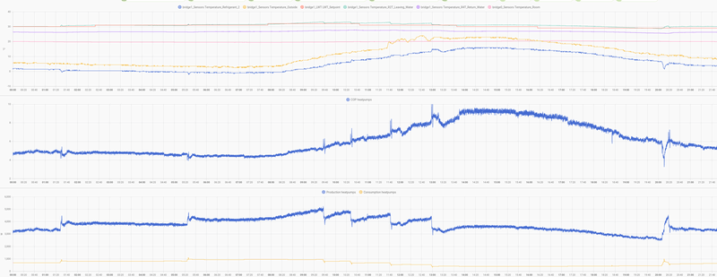

Gewoon ESPAltherma er tussen zetten en je kunt een heleboel uitlezen met Homeassistant. Ik gebruik zelf een VPN en log op mijn thuissysteem in om alles te bekijken en indien nodig aan te passen (verwarming aan/uit/hoger/lager).

  • benthouse
  • Laatst online: 08-08 21:35
MajaMestreech schreef op donderdag 6 maart 2025 @ 16:42:
Tja en hiervoor moet je dus de WP open maken en connectoren verbinden op de printplaat. Ben even kwijt of dit gevolgen heeft voor je garantie, echter Daikin kan dit voorkomen door gewoon alle informatie die in de WP beschikbaar is bij Informatie --> Sensoren gewoon in de app weer te geven. Idem voor de nieuwe grafiekjes voor energie verbruik zit ik al 3 jaar te wachten dat ze ook de waarden van Opgeleverde energie in de app weergeven, eventueel met een COP berekening erbij. Moet toch niet zo moeilijk zijn lijkt me. Misschien een business case voor een handige Tweaker?
En wat is er mis mee om met een schroevendraaier je unit te openen en 4 draadjes met Dupont connector op een printplaat aan te sluiten? Ik geloof helemaal niks van garantieverlies; die unit heb ik al zo vaak zelf open gemaakt (monoblock). Is echt een eenvoudige oplossing en ook nog eens betaalbaar. Je kunt er echt van alles aan informatie uithalen en als je een beetje handig bent met Home Assistant ook nog mooie grafieken, CoP etc.
Mocht Daikin komen dan zijn die 4 draadjes ook zo weer weg uit de unit. Zij komen niet zomaar; moet je ruim van te voren inplannen.....

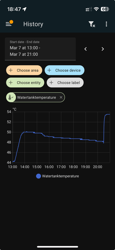

Hier inmiddels weer last van een los zittende sww (wtw) tank temperatuur sensor... Vond al het verbruik van de sww runs hoog en dat de wp lang op Ta 60+ zat voor dat de temp sensor zegt dat het 48c is en de run stopt.... Afbeeldingslocatie: https://tweakers.net/i/53T4esTbr8WLFV2GhWLpXHNQ8FE=/x800/filters:strip_exif()/f/image/9HrfTPWTPWzMuneThERPBVNt.png?f=fotoalbum_large
Om 13 uur start een sww run, om half 9 de sensor gecontroleerd.
Hij zat niet tegen de tank aan geplakt en na hem er weer tegen aan duwen stijgt gelijk de sensor met 5.5c.
Had hem gisteren vastgeplakt met wat slechte tape, net even gekeken en omdat het slechte tape was en vanwege de hitte laat die snel los. Ik heb hem nu met een stukje ductape weer vastgeplakt (stukje ductape op de kabel op het plastic van de behuizing). En weer stijgt de temp gelijk, ietsjes maar deze keer, maar toch.Afbeeldingslocatie: https://tweakers.net/i/8l1-nFB_ts0-jB97haCRJ_PzkWE=/x800/filters:strip_exif()/f/image/yl7llm0MDqwMcEmfkmKfCz11.png?f=fotoalbum_large
Heeft iemand hier al een betere oplossing voor dan een stukje ductape?

Afbeeldingslocatie: https://tweakers.net/i/n4pf9gBKbqA2SzpaKW47siiy8E0=/800x/filters:strip_exif()/f/image/u8IvJhKGpmP3xB5pGk93fOkr.png?f=fotoalbum_large
Daikin 2x8kW EBLA08E3V3+EHYHBX08AAV3+EKHWS200D3V3 - P1P2MQTT bridge - HA - USBtin - Zehnder Q600 / gasloos

  • arnoldniessen
  • Laatst online: 01:18
Pumpkin schreef op zondag 9 maart 2025 @ 12:59:
@arnoldniessen @Rojado Die uitlezing die je deelde via welke app / software is dat ?
De grafiek komt (mbv HA) van de P1P2MQTT bridge.
En verder: "En je kunt de offset/afwijking voor de gewenste aanvoerwatertempertuur overdag iets hoger zetten dan 's nachts." Hoe wijzig ik deze instelling ?
Dat kan handmatig via de kamerthermostaat. Zelf doe ik het via HA en de P1P2MQTT bridge. Kan ook via de HA integratie van de Home Hub of via de LAN adapter. En, als je niet in kamerthermostaat mode werkt, ook via de Onecta app.

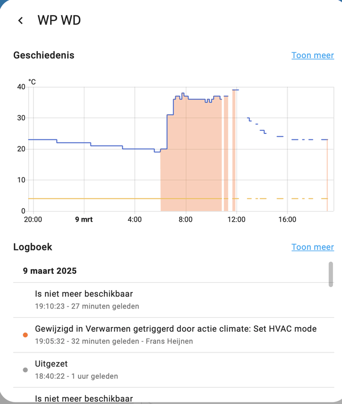

Heeft iemand dezelfde ervaring dat de daikin onecta integratie vaak, zoals vandaag, geen verbinding heeft met Daikin via de api. HA meldt dan "niet beschikbaar" terwijl via de Daikin app er wel verbinding kan worden gemaakt.
Afbeeldingslocatie: https://tweakers.net/i/xvuD9BptqRIhMA-osNZvA5TDe9s=/x800/filters:strip_exif()/f/image/itgbp5shGHuHHGhy4nyy0KJ8.png?f=fotoalbum_large
Accesspoint van de WiFi ligt onder de binnenunit. EspAltherma meldt -45 dBm.
