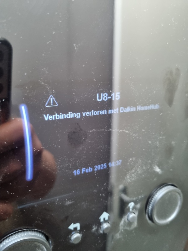

Goedemiddag, sinds vandaag storing op Daikin warmtepomp. U8-15, het is iets met de verbinding tussen warmtepomp en controlunit in de woonkamer, kan ik dit zelf oplossen? Afbeeldingslocatie: https://tweakers.net/i/O2zKlsNljfoBbhgm_i-NP8JGMLM=/x800/filters:strip_icc():strip_exif()/f/image/XcjpOvARkwFbaO5yTEPk9wSK.jpg?f=fotoalbum_large

Rozenburger1 schreef op zondag 16 februari 2025 @ 15:26:
Goedemiddag, sinds vandaag storing op Daikin warmtepomp. U8-15, het is iets met de verbinding tussen warmtepomp en controlunit in de woonkamer, kan ik dit zelf oplossen? [Afbeelding]
Je zou eens kunnen proberen om de Daikin HomeHub opnieuw toe te voegen via het menu:
Daikin HomeHub > Daikin HomeHub toevoegen.
(het zou kunnen dat je installateursrechten 5678 moet hebben, maar dat weet ik niet zeker, want ik heb dit zelf niet toegevoegd.

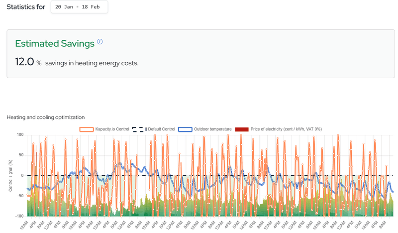

Kun je in iets meer detail uitleggen hoe je wens 1 nou exact hebt geregeld? Klinkt interessant.

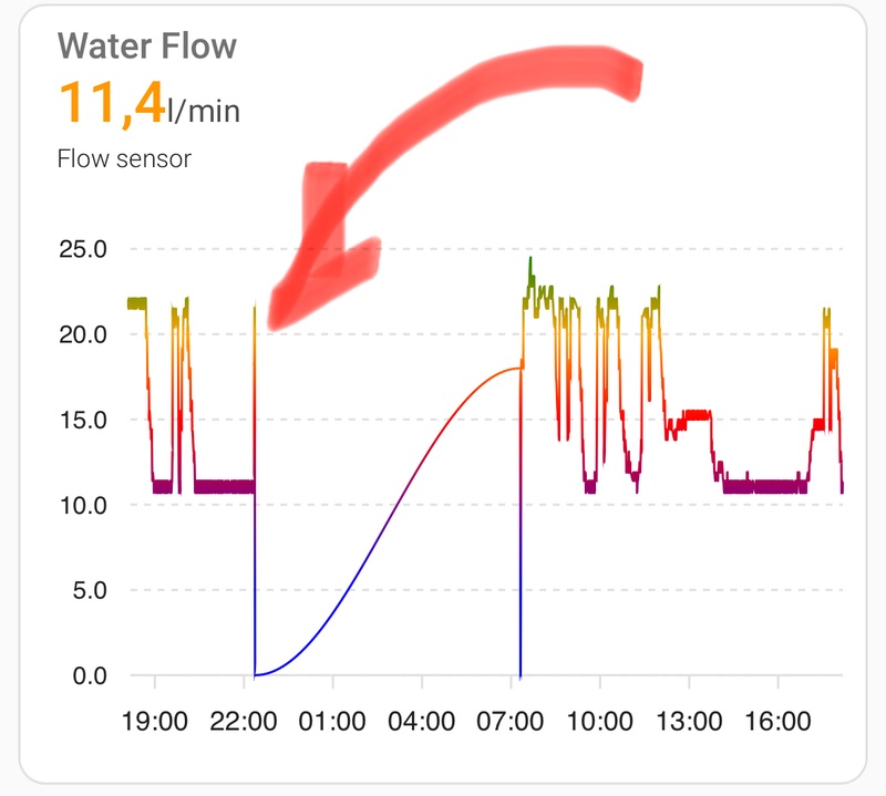

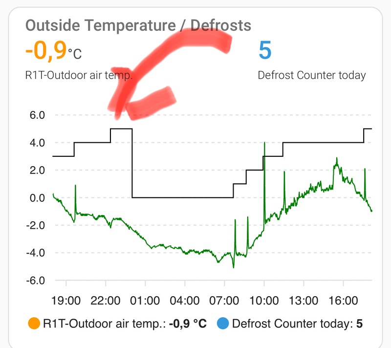

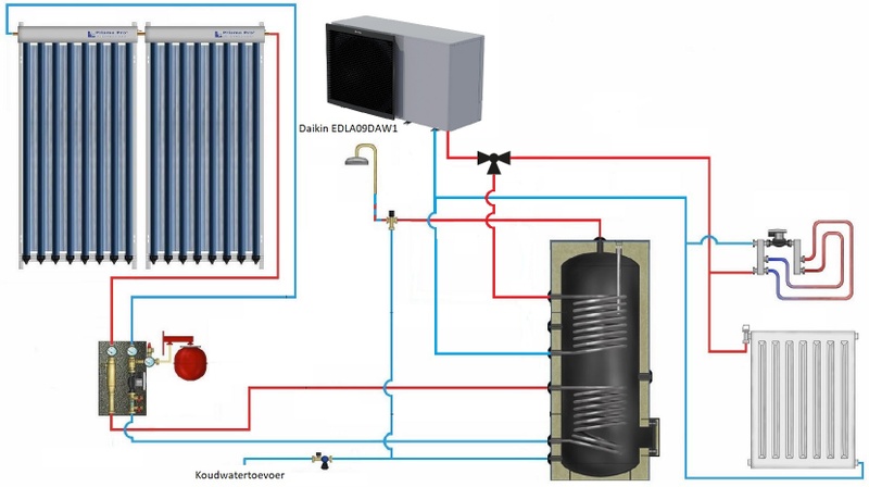

Bij ons thuis de afgelopen weken steeds op een onnavolgbaar moment de storing 7H-06; wat een flowstoring inhoudt bij defrost of desinfectie. WP valt in storing en wordt niet opnieuw opgestart. resultaat is een koude woning in de ochtend :-(. Gisteren klapte hij er rond 23.00u uit, gehele nacht vorst tot ca -5°C... Gelukkig niets bevroren oid dus dat viel mee. Een korte reset vanmorgen en hij ging weer aan het werk.
Na halfuurtje operationeel ging hij in defrost mode en dat werd op juiste manier afgewerkt. WP draait continue.
Nu heb ik deze storing dus vaker; ca 1x in de 2 weken. Installateur kan er niets mee, want hij komt op meest ongelukkige momenten en geen relatie met andere zaken die voorvallen.
iemand een idee? Meer mensen hier last van? Kan het in de parameters zitten?
Betreft een EDLA 9DAW1 Monoblock zonder back-up heater oid, alleen geschikt voor verwarmen, niet voor koelen.
Dank alvast!
benthouse schreef op maandag 17 februari 2025 @ 11:52:
Dank alvast!
Heb je groepen/zones/radiators die open/dicht kunnen? Zou het kunnen dat om 23u groepen/radiators dicht staan, die in de ochtend wel open staan? Dat zou kunnen verklaren dat hij om 23u flowstorig had.
Dank alvast!
Klinkt als zoneregeling die de boel dichtzet. Heb je meer info over de waterzijdige/afgifte kan van de installatie?
All-electric.

danny.s schreef op maandag 17 februari 2025 @ 12:13:
Geen stelmotoren op radiatoren of vloerverwarmingsgroepen. Beneden is een open verdeler zonder pom met daarop 6 afgaande VVW groepen,
boven een open verdeler met een 6tal radiatoren die nauwelijks open staan.
Geen zoneregeling; gewoon simpel recht toe recht aan.... Nu was het om 23.00u, maar vorige keer om 03.30u; deze stroing is volledig random.

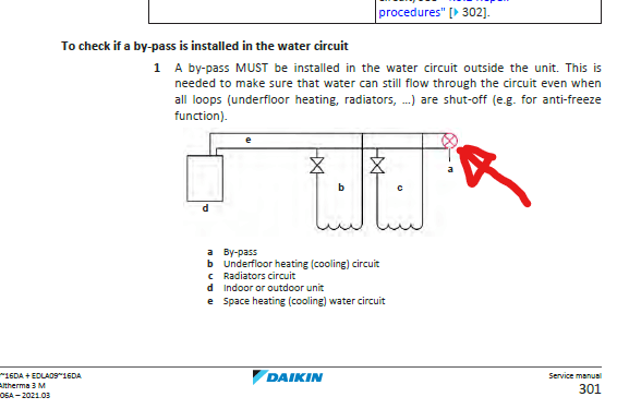

  • benthouse
  • Laatst online: 00:03
RonJ schreef op maandag 17 februari 2025 @ 13:12:
Zie post hierboven, geen stelmotoren, wel openverdelers; dus slechts 1 circulatiepomp voor het waterzijdige deel.
plaatje als hieronder (alleen de pomp bij de VVW verdeler is er niet.)Afbeeldingslocatie: https://tweakers.net/i/kPHYhyn4ro6yWiIBjjHaoKO6INE=/800x/filters:strip_icc():strip_exif()/f/image/BNxjF2vl066tHMmBn5eYoZj9.jpg?f=fotoalbum_large

benthouse schreef op maandag 17 februari 2025 @ 16:23:
wat is je flow als je op max pomp draait?
Ik vind 6 groepen op een 9KW ook wel wat krap.
Zet meer open en lees de flow nog eens af.
Als alles verder goed is toch de flowsensor vervangen.

Heb even onderzoekje gedaan; blijkt dat ik niet een juiste opbouw heb. Heb installateur gebeld en om opheldering gevraagd. Dit issue speelt namelijk al langer op de meest willekeurige momenten; meestal als de unit een defrost moet doen. (ben ik achter sinds ik ESPAltherma gebruik).
Flow op zichzelf is goed
10-12l/min in een 'pruttelsituatie' om woning op temperatuur te houden
20-22l/min voor SWW run
22-25l/min voor Defrost cyclus.
ben er achter dat de by-pass ontbreekt wat het gedrag van de flowsensor kan beïnvloeden. Volgens servicehandleiding moet die er nl. wel zijn.
Afbeeldingslocatie: https://tweakers.net/i/cf8AcWJDsApCuzTIAUKdapNP8rk=/800x/filters:strip_icc():strip_exif()/f/image/OvUttITpsKUAPHFqSNZi8zuq.jpg?f=fotoalbum_large
Afbeeldingslocatie: https://tweakers.net/i/gtKQzi_nT19FhfdPm1kIWARsj5M=/x800/filters:strip_exif()/f/image/WUQcBeqt0vIVH9tE9nLlQwg1.png?f=fotoalbum_large
Afbeeldingslocatie: https://tweakers.net/i/InLR7_VGSDGUqkLCLhhZ-eLG610=/fit-in/4000x4000/filters:no_upscale():strip_exif()/f/image/Za7pu8A4ML2gNe0KHjfFCAeO.png?f=user_large Afbeeldingslocatie: https://tweakers.net/i/XKche2UVCHZ3O7WgbeDDeAPOl7c=/x800/filters:strip_icc():strip_exif()/f/image/iQkMI82Qd353CFexjaCp0sST.jpg?f=fotoalbum_large Afbeeldingslocatie: https://tweakers.net/i/Z76svxFb9Uq9XgEHHN3WK5w1H5k=/800x/filters:strip_icc():strip_exif()/f/image/c1EvjISRFEpQTAky1IxtsLPx.jpg?f=fotoalbum_large
Dit is buitentemperatuursensor (groen); met daarin moment dat defrost (zwarte bloklijn) start. De pieken in de temperatuur worden normaal veroorzaakt door de defrost en die blijft dus achterwege in dit geval omdat unit in storing viel :'( Afbeeldingslocatie: https://tweakers.net/i/qYWNbTNx7Z3rosRbcmK8K3hCKH0=/800x/filters:strip_icc():strip_exif()/f/image/B45y1EfpGkcswSk9zEWtljHd.jpg?f=fotoalbum_large
Dit is waterflowsensor. Defrost is gestart en haalt blijkbaar de gewenste flow niet. unit valt in storing. Bij de eerst defrost (rond 07.30u) is de flow wel hoger en nadert de gewenste 25l/min.
Afbeeldingslocatie: https://tweakers.net/i/Y95-4wfYmG8X0Lw0isgbakRm3gc=/800x/filters:strip_icc():strip_exif()/f/image/18zg1UMMofe574vO2UcsYB6i.jpg?f=fotoalbum_large
hat aangegeven moment met de rode pijl is moment van in storing vallen.
Ik kan op de verdieping meer radiatoren open zetten natuurlijk. Wellicht dat dat het probleem iets verminderd maar feit blijft dat de by-pass op verste punt (bij de VVW verdeler) ontbreekt.
hebben jullie daar een volledig open-by-pass of een kogelkraan oid die beetje dicht gezet kan worden?
In de retourleiding voor de WP zit nog een buffervat van 50L; en als systeem functioneerd (dus zonder die 7H-06 error) werkt alles gewoon naar behoren.
Als ik zo naar de grafiek van de flow kijk die hierboven geplaatst is lijkt hij in defrost mode net de wenswaarde niet te halen (piekt rond de 22l/min) ipv de gewenste 25l/min.
kan ik hier evt de by-pass (laten) maken; aanvoer en retourbuis met elkaar verbinden?

De bypass (AVDO) werd bij ons standaard meegeleverd met de WP.
Maar ik heb hem bewust niet geplaatst omdat we altijd gegarandeerd voldoende doorstroming hebben.
In feite wil de de bypass ook niet aanspreken -> verstoord retourtemperatuur en daarmee het rendement.
Een oudere bypass kan ook wat gaan lekken/doorlaten (ook niet handig voor rendement)
Maar met alle zoneregelingen etc. van de moderne woningen begrijp ik wel dat Daikin een bypass voorschrijft en zelfs standaard meelevert met veel modellen.

Ik gebruik nu sinds kort https://kapacity.io/ - Deze lijkt ook daadwerkelijk bij mij nu te werken voor de vloerverwarming, nog niet de warme tank (180L).
Gemiddeld zo een 12% bespaard de afgelopen maand!

  • MajaMestreech
  • Registratie: Februari 2022
  • Laatst online: 23-10 22:34
Landon schreef op dinsdag 18 februari 2025 @ 11:04:
Hoe werkt dit en hoe komt deze site tot die besparing van 12% op "sinds korte" termijn?

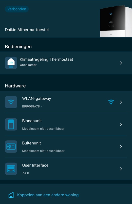

  • eastmaceroni
  • Laatst online: 19-10 13:38
Goedemorgen! Lees al enige tijd mee, veel informatie uitgehaald. De hybride opstelling werkt nu stabiel na veel problemen met de leverancier. Aantal keer een board op de WP vervangen door errors. Er is later koeling aan toegevoegd door een chip/board te vervangen. Volgens mij is daardoor intern alles vervangen.
Nu lijkt het of de MMI (user interface) niet geupdate kan worden. Weet iemand of 7.4.0 de laatste versie is? Heeft dit te maken met de model naam niet beschikbaar is?
Het gaat om een EDLA06E3V3 in hybride opstelling met een intergas ketel.

  • Kasseilegger
  • Registratie: Januari 2023
  • Laatst online: 12-10 10:15
eastmaceroni schreef op maandag 24 februari 2025 @ 09:50:
Bij mij is het7.7.0
  • FransHe
  • Registratie: December 2022
  • Laatst online: 22:52
Bij mij is 7.7.0 al een week aangekondigd maar de update wordt niet voltooid. Heb blijft dus bij 7.6.0.
  • eastmaceroni
FransHe schreef op maandag 24 februari 2025 @ 11:52:
Thanks voor de reactie, dat wordt toch nog even de leverancier contact :)
Is je Wifi signaal sterk genoeg bij de binnenunit? Hij zal de update natuurlijk wel goed moeten kunnen downloaden.

  • eastmaceroni
danny.s schreef op maandag 24 februari 2025 @ 14:46:
Ja die is sterk genoeg, ongeveer 2 meter van het acces point. Verwacht dat het probleem is, dat de MMI de buitenunit niet herkend (model). Dit even neergelegd bij de installateur.
  • Ashvan
  • Laatst online: 12-11-2025
Ik heb dit probleem alleen bij de buitenunit. Hebben andere hier wel het modelnaam staan?
Word de buitenunit überhaupt wel eens geupdate?
  • FransHe
52 dBm. De repeater ligt er onder.

Ashvan schreef op maandag 24 februari 2025 @ 17:23:
Ik heb de modelnaam daar wel staan ja. En geen idee Daikin ook updates voor de buitenunit doorvoert, of dat het alleen UI updates zijn.
  • Ashvan
danny.s schreef op dinsdag 25 februari 2025 @ 08:42:
Ik heb de modelnaam daat wel staan ja. En geen idee Daikin ook updates voor de buitenunit doorvoert, of dat het alleen UI updates zijn.
oke thnx, dan moet ik dat eens navragen.

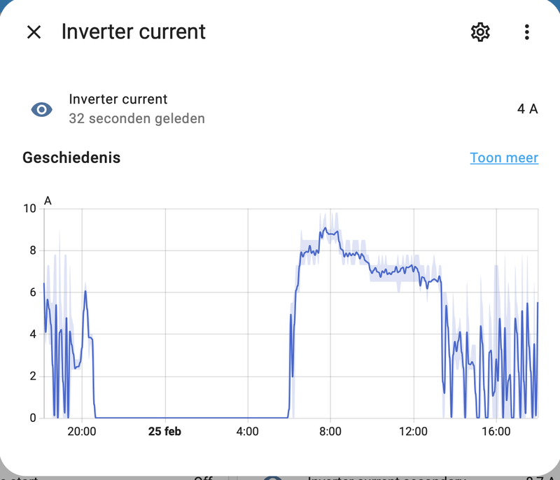

  • FransHe
ik heb een 6kW buitenunit maar het lijkt er op dat terug regelen in niet verder dan 6 A in de inverter gaat; daarna begint de WP te pendelen.
Afbeeldingslocatie: https://tweakers.net/i/W6DrTfbMSCuNHtIrDUm3-P8j-VI=/800x/filters:strip_exif()/f/image/kY3EB9e0o8nVgfaz0UmzWFBW.png?f=fotoalbum_large
Iemand met vergelijkbare ervaringen?

  • mawashigeri
FransHe schreef op dinsdag 25 februari 2025 @ 18:07:
De mijne kan terug tot 1,8A soms zelfs even 1,3A.

Toevallig hier mensen met een Altherma 3 R ECH2O (mogelijkheid tot aansluiting zonnecollector) die koppeling hebben met KNX domotica. Dit model valt oa bij Zennio buiten de ondersteuning.
