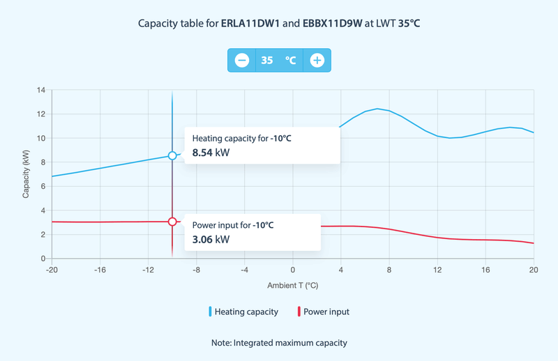

Wij overwegen een Altherma 3 RW 11 kW split-unit 3-fasen warmtepomp (offerte van installateur). De installateur raadt sterk een buffervat van 100 L erbij aan, maar ik heb mijn twijfels of dat nodig/wenselijk is (o.a. n.a.v. andere topics op GoT). Dit hangt wel af van het modulatiebereik van de WP: ik meende te begrijpen dat hoe dieper hij kan moduleren (dus op lager vermogen verwarmen), hoe langer de runs in het algemeen zullen zijn, dus hoe minder nodig een buffervat is. Ik kan alleen nergens precies vinden wat het minimale vermogen van deze warmtepomp is. Kan iemand me hieraan helpen?
Het gaat specifiek om een EBBX11D9W binnenunit en ERLA11DW1 buitenunit.
Voor context: tussenwoning van ~200 m2, met op alledrie de verdiepingen vloerverwarming (vanwege de hoge buffercapaciteit die dit oplevert twijfel ik aan de noodzaak van een buffervat).

11kW is enorm veel, ik heb een vrijstaand huis (235m2) uit 2004 met een 6kW unit en dat is voldoende. Wat is je jaarverbruik gas voor verwarming? Hoe oud is je woning?
Een buffervat heb je in principe niet nodig met zoveel vloerverwarming, je kan uitrekenen hoeveel liter water er in het systeem zit aan de hand van de lengte en diameter van de leidingen en dat zal ruim voldoende zijn voor iedere warmtepomp.

De 11kW moduleert niet echt diep aangezien het een 16kW is die begrensd is. Modulatie is ongeveer 25%, dus minimaal vermogen is nog steeds 4kW thermisch.
In het tussenseizoen (zowat 90% van de winter) ga je dus 4 kW kwijt moeten geraken. Als dat niet lukt, gaat je COP hopeloos laag blijven.
Heb zelf een 9 kW (wat dus eigenlijk ook een 16kW is) en mijn rendement is bedroevend. Als het mogelijk is zou ik voor een 8kW gaan, die moduleert tot 2 kW dacht ik, en in de koudste periode op je backup heaters rekenen. Gaat je veel meer opbrengen dan die 11 kW. Tenzij je warmteverlies van je woning zeer groot is..?
Correcte conclusie en al vaak hier aan bod geweest, de 4-6-8 serie moduleert goed terug (dacht dat dit rond de 1,5 - 2 kW is en is alle drie hetzelfde) en dat leidt tot lange runs (bij mij van nov tot maart šŸ˜‰) met een huis uit 1979 / 175 m2 (hr++ glas/vloer na isolatie).
De serie erboven, waaronder de 11 en 16 hebben inderdaad een (te) hoog minimumvermogen voor heel veel situaties. Meer is in dit geval meestal niet beter.

Het is nog erger, minimumverbruik 11-16kW systemen is 0.9kW en minimum thermisch vermogen hangt af van COP en kan dus veel meer dan 4kW zijn bij mild weer. Minimumverbruik 8kW systeem is ca 240W, bij monoblock meet ik zelfs 210W.
Maximum opbrengst van een 8kW systeem is onder slechte omstandigheden (kou/mist) zo'n 5.5kW gemiddeld, met BUH 8.5kW (of meer afh van model BUH), als je daar mee uitkomt: zeker doen.

Keuze 11 kW komt van de installateur. Dit moet ik nog met hem overleggen, graag met deze input van Tweakers :) waarvoor dank.
Conclusie is dus dat als > 8kW echt nodig is, dan beter zoeken naar een ander merk dan Daikin OF toch Daikin plus een buffervat erbij? Als ik af kan met 8 kW, dan Daikin zonder buffervat prima optie.
Edit: PS: Waar vinden jullie die minimumcapaciteit van de Daikin Aitherma WPs? Die kon ik dus echt nergens vinden... Dat helpt me wellicht ook andere WPs goed uit te zoeken.

Eelke Spaak schreef op woensdag 23 april 2025 @ 10:12:
Dank @mawashigeri @DeGeert @Rojado @arnoldniessen @RonJ en allen!
Afbeeldingslocatie: https://tweakers.net/i/oxgXbeWJNjPCdB6aqiGn6xQcy4c=/800x/filters:strip_exif()/f/image/XDKTcAPkCz6dKPWU9IzoJrRJ.png?f=fotoalbum_large
Hier loopt mijn 8kW wel redelijk op zijn minimum _/-\o_

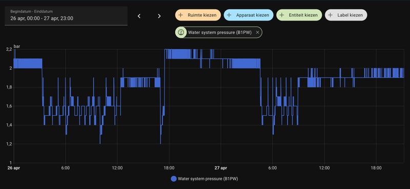

Ik hou het systeem tussen de 1,5-2 bar in rust maar de druk in het systeem kan erg variƫren. Afbeeldingslocatie: https://tweakers.net/i/OgAwdRljzvtplviMrqHhGY8Gzcw=/fit-in/4920x3264/filters:max_bytes(3145728):no_upscale():strip_icc():strip_exif()/f/image/8Uw4uKQpjJbl3nKukrsCMOVN.jpg?f=user_large
Afbeeldingslocatie: https://tweakers.net/i/0seqWgpiDI4i5N7ykGy0m9gfpwc=/800x/filters:strip_icc():strip_exif()/f/image/yGHxix8zazFfAl07fFkmdoUO.jpg?f=fotoalbum_large
[ Voor 33% gewijzigd door benthouse op 27-04-2025 21:14 ]

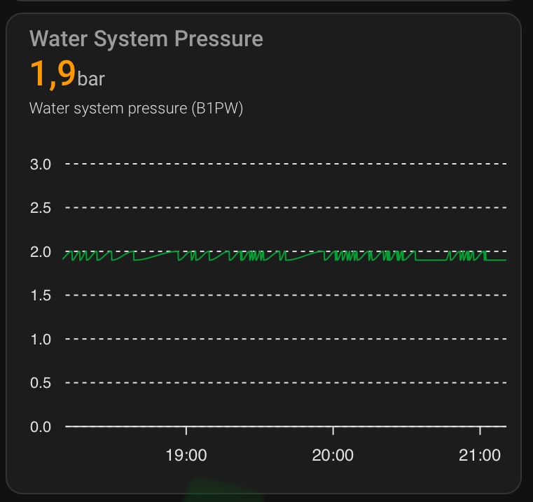

Dat is bij mij ook het geval, soms lees ik op het display van de binnen-unit 1,5 bar af en later soms weer 1,9 bar.
Hoe kan dat? Heeft iemand een idee?

Dat klinkt eigenlijk als een defect expansievat! In mijn installatie zit een los expansievat van 18L en in de machine zelf zit nog een 10L expansievat met een voordruk van 1bar (dat is meer de achtervang).
Afhankelijk van waar de boel staat en de hoogte (H) die je moet overbruggen kan het ook nog zo zijn dat je externe expansievat de verkeerde voordruk (Pg) heeft... Pg=0,3+(H/10) bar volgens de handleiding.
Bij een (veel te) hoge voordruk zal 'ie niet veel doen.

@piieter Of dat normaal is hangt erg van de positie van de druksensor t.o.v. de circulatiepomp af.
Bij mijn arotherm pure is de druk in rust ca. 0.3 - 0.4 bar lager dan met een actieve pomp (800-1000 l/h).
Quizvraag: Aan welke kant van de pomp zit de sensor?
De statische drukveranderingen bij een wp zijn meestal lager dan bij een gasgestookte cv-installatie
(minder grote temperatuurschommelingen).
Voorwaarde: een passend en werkend expansievat
[ Voor 38% gewijzigd door dunklefaser op 28-04-2025 09:01 ]

@mawashigeri
Ik zal het eens een keer monitoren wanneer de druk nu lager is en wanneer hoger.
Maar als het expansievat stuk is, dan zou het volume in het systeem toch nagenoeg constant zijn.
Met een stooklijn van 28 °C bij -10 °C en 26 °C bij +15 °C zou het drukverschil toch niet zo erg moeten verschillen, of zie ik dat verkeerd. Of heeft dunklefaser gelijk met die sensor?
@dunklefaser
Logischerwijs zou die sensor dan achter de pomp zitten omdat daar de druk hoger is.
Edit 1: Het kan misschien ook nog zijn dat ik die lage druk een keer zag tijdens een defrost.
Edit 2: Volgens de formule p1 x V1 / T1 = p2 x V2 / T2 , zou de druk bij 28 °C
bij genoemde stooklijn uitkomen op 1,62 bar als de druk bij 26 °C 1,5 bar is. (V1 = V2 = constant)
Misschien heeft het toch te maken met de locatie van de druksensor, zoals dunklefaser al aangeeft.
[ Voor 27% gewijzigd door piieter op 28-04-2025 10:09 ]
