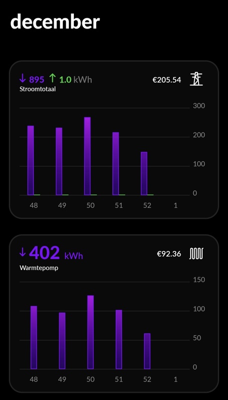

Knowbody schreef op donderdag 12 december 2024 @ 16:21:
Het ziet er naar uit dat het systeem hier nu veel gunstiger draait dan december 2023. Het tweaken en proberen te begrijpen werpt z'n vruchten af!
Hoe ziet het er nu uit, bijna aan het einde van de maand?
Hier was het totale elektrische verbruik in december 2023 257kWh. December 2024 tot nu toe 237kWh, waarvan 111kWh is opgesnoept door de warmtepomp. Ik heb de extra kWh meter pas eind december 2023 geplaatst in de warmtepomp dus nog geen vergelijk met eerdere jaren wat dat betreft.
Mijn energieverbruik voor december komt dus mogelijk een fractie hoger uit dan vorig jaar.

G-addict schreef op vrijdag 27 december 2024 @ 08:58:
Met nog een paar dagen te gaan, zuiniger dan vorig jaar:

Knowbody schreef op vrijdag 27 december 2024 @ 09:05:
Ik heb het even naast elkaar gelegd, je winst zit vooral in de eerste 2 weken en die waren vorig jaar behoorlijk koud. Best lastig om daar een conclusie uit te trekken.

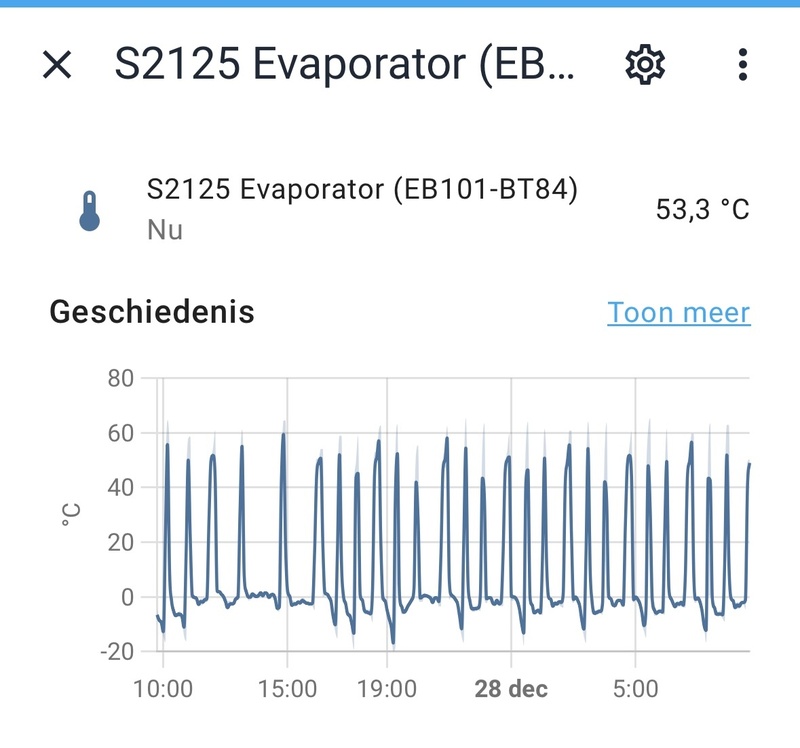

  • macbelly
@Knowbody en @LangeFries Even een update van het gebruiken van stooklijn met ruimtecompensatie. Ik hoop dat jullie het plaatje kunnen vergroten zodat je wat makkelijker kun zien wat de wp vandaag heeft uitgespookt.
Toelichting:
  • De grafiek laat alleen het gedrag vandaag (27/12) zien. Bovenste plaatje temperaturen (Ta berekend en geleverd, buitentemp, kamertemp); middelste GM (gele lijn is -180GM); onderste condensor frequentie
  • Gisteren de houtkachel aangehad. Daarom is het nog warm kort na middernacht.
  • Om ca 4:30 bereikt de graadminuten -180 en dan gaat de condensor warmte produceren zoals ingesteld.
  • De wp regeling laat de woonkamer echter gewoon verder afkoelen van 20.1C (00:01) via 19.2C (4:10) naar minimaal 18.8C om 8:40. Alsof de stooklijn totaal niet past bij ons huis (de afgelopen weken werkte stooklijn 3/-1 juist goed). De condensor blijft ook op lage toeren draaien.

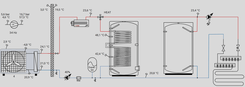

  • Pas na 12u begint de gevraagde Ta op te lopen en gaat de condensor steeds verder optoeren om de stijgende Ta te halen
  • Om 18u is de temperatuur van 18.8C naar 19.3C gestegen en levert de condensor nog steeds de gevraagde Ta (die gestegen is van 20C om 5u naar 29.6C om 18u)
Nu maar hopen dat het doorgaat tot de ingestelde temperatuur (19.5C) op de RMU S40 en dan stopt.
Afbeeldingslocatie: https://tweakers.net/i/CGoWAgXFUGy2wwNgfR5HoJSU4Fw=/800x/filters:strip_exif()/f/image/m8PvfCgZ4Kaf79FbJ67wxRJ8.png?f=fotoalbum_large
S1255PC6 - ComfoAir Q350 ERV - 40x435Wp - Victron Multi RS+20kWh ZYC Simpo - Ratio io6
  • LangeFries
  • Registratie: Februari 2018
  • Laatst online: 20:10
macbelly schreef op vrijdag 27 december 2024 @ 18:30:
Toelichting:

Niet de beste weersomstandigheden voor een LW warmtepomp. Flink veel defrosts afgelopen 2-3 dagen.
Afbeeldingslocatie: https://tweakers.net/i/jKgntUemgB0E-MnpJUB25u5jEPc=/800x/filters:strip_icc():strip_exif()/f/image/pWViD2JGSTE1NVLxstTlCtzE.jpg?f=fotoalbum_large
  • ApexAlpha
  • Laatst online: 11-11 09:09
Tjonge, ik liep net toevallig in de tuin toen de WP een ontdooicyclus aan het doen was. Er liep echt een halve liter water uit dat ding, veel stoom ook.
Dit mistig weer zo rond de 2 a 3 graden is echt funest voor je efficientie. Ik tel wel 14 van die cycli vannacht.
Ik denk dat ik nog minder elektriciteit zou gebruiken als het -6 is dan nu.
edit: zon! Eindelijk wat zon en de mist is meteen helemaal weg. Ben benieuwd of het ontdooien nu minder wordt.
[ Voor 14% gewijzigd door ApexAlpha op 28-12-2024 11:17 ]

  • The_FrankO
In de verdere zoektocht om mijn warmtepomp “beter” te laten draaien heb ik alle thermostaten van de naregeling op de vloerverwarming op 25° gezet en de stooklijn naar 3 verlaagd. En vervolgens ben ik op vakantie gegaan en ben het remote gaan monitoren 8)
Afbeeldingslocatie: https://tweakers.net/i/4dwYRDdxlItEf_HmKjPow-ZJ748=/x800/filters:strip_icc():strip_exif()/f/image/GfO911cJCIz8z8eA6joBkbiS.jpg?f=fotoalbum_large
(Piek aan het einde is een SWW verhoging) Eigenlijk zie ik geen verschil, de warmtepomp gaat nog steeds iedere 40 minuten aan. De lengte van de run wordt vooral bepaald door een eventuele defrost. Wat mij opvalt is dat de graadminuten steeds met hetzelfde tempo afbouwen. Wat ik ervan begrijp worden de graadminuten berekend door het verschil van de aanvoertemperatuur en gewenste temperatuur op basis van de heatcurve. In de grafiek zie je echter dat, zodra de graadminuten weer op 0 staat en de warmtevraag stopt, de aanvoertemperatuur direct naar de retourtemperatuur daalt. Je krijgt dus direct een delta van 5° en dus iedere minuut -5 graadminuten. Dit lijkt mij een nogal omslachtige manier om er voor te zorgen dat iedere 40 aan te gaan 8)7, dat kan haast niet kloppen?
Wel lijkt de heatcurve 3 te laag, volgens de aqara temperatuur sensor is de woonkamer temperatuur gezakt onder 19°. Is de heatcurve te verhogen via een modbus register?

Hier juist meer defrosts gedurendede SWW run. Afgelopen vrijdag en zaterdag twee binnen een uur gedurende de SWW run, tijdens cv bedrijf beduidend minder.
Afbeeldingslocatie: https://tweakers.net/i/jsHrEYQwf8pSCOV8LZK9yWvth-8=/800x/filters:strip_icc():strip_exif()/f/image/uwYpXQVTGWD9OXcxBm5oMB79.jpg?f=fotoalbum_large
Afbeeldingslocatie: https://tweakers.net/i/T9bRozMS2VZnbc-8X-gBXLeC468=/800x/filters:strip_icc():strip_exif()/f/image/KXPfHSopO7KV8DGLv9geJAOV.jpg?f=fotoalbum_large
Ik haal de informatie even uit de homewizard grafieken aangezien ik m'n warmtepomp niet ga updaten voordat het stookseizoen voorbij is 😉
[ Voor 7% gewijzigd door G-addict op 30-12-2024 18:37 ]

G-addict schreef op maandag 30 december 2024 @ 09:18:
Ik herken niet dat een warmtepomp minder defrost op hogere temperaturen.
Niet de vergelijking maken met hogere temperaturen en rechtstreekse vloerverwarming.
Ik stop ermee.

G-addict schreef op maandag 30 december 2024 @ 18:35:
De enige verklaring die ik daarvoor heb is dat de warmtepomp ongeveer begon met SWW terwijl de verdamper al redelijk dichtgevroren was van de CV run (en wat gezien de lage buitentemperatuur niet vanzelf is ontdooit in de pauze voorafgaand daaraan)
Ik stop ermee.

AnJaJoRe schreef op maandag 30 december 2024 @ 18:19:
@Knowbody en @gaafst ….
Ik denk dat er geen defrosts zijn tijdens de SWW-run omdat in die periode de pompsnelheid omlaag gaat terwijl de aanvoer en retour warmer worden, voor de boiler (bij mij) tot 50’, het hele systeem is dan warmer
Door de dikke leidingen is de flow nog steeds hoog, ook bij lagere snelheid.
Defrosts starten is een samenspel van diverse parameters waaronder die van de verdampertemperatuur en het negatief worden van BT17.
Mogelijk heeft de sturing van het elektronisch expansie ventiel invloed op de omstandigheden die ervoor zorgen dat er wel of niet vaak defrosts nodig zijn.
Zitten er koeltechnische experts in dit topic?
Ik stop ermee.

Knowbody schreef op maandag 30 december 2024 @ 19:24:
Mijn situatie is wat anders, geen dikke leidingen in de vloer maar alleen radiatoren, in feite mijn installatie van vóór de WP, ketel er uit, WP er voor in de plaats, wel met een Serieel buffervat,
Ik heb wel de defrost-drempel van -4 naar 0 gezet, heb niet overdreven veel defrosts, alleen zaterdag en de eerste helft van zondag plm.om de 2uur, in 5-8minuten klaar
In de grafiek steeds om 14.00 u een piek voor SWW wat geen defrost uitlokt (misschien die op zaterdag)
Pompsnelheid varieert tussen 10 en 80%, tijdens SWW dalend naar 25%
Afbeeldingslocatie: https://tweakers.net/i/TKyRf5RQ_nkaykH7N_msKH1vdfE=/800x/filters:strip_exif()/f/image/EdtPDAPf4xbeL2qmbEQQ1ACv.png?f=fotoalbum_large
F2120-16 SMO-S40 ELK9 RMU-S40 boiler RSV300X buffer-serieel UKV100 Alleen Radiatoren (8 beg.grond,5 op etage) PV9200Wp Oppervlak 2x100m2 600m3 Vrijstaand bouwjaar 1992 sinds 2023 gasloos Energielabel A++

Afbeeldingslocatie: https://tweakers.net/i/VoFoNvyKEkiDde_HcvRAgOuR1UA=/800x/filters:strip_exif()/f/image/cSchiiQylo0qlb0PJtlF0gry.png?f=fotoalbum_large
Ik denk dat het weinig uitmaakt, alleen als het debiet van de afgifte minder is dan in het primaire circuit stijgt de temperatuur in het buffervat. Maar met minder debiet wordt de afgifte ook minder en dat is met de recente buitentemperaturen niet gewenst. Buffervat is alleen om verschil in productie en afgifte (tijdelijk) op te vangen en daarmee te zorgen voor langere runs als de afgifte tekort schiet.
Je doel is dan denk ik om in het productiecircuit de temperatuur veel hoger te krijgen dan in het afgiftecircuit? Misschien met een afgiftecircuit met eigen thermostaat, zoals bij de vloerverwarming icm hoge temperatuur CV ketel. En die mag dan weer niet zoveel "heet" water pakken of te koud water retourneren dat het primair circuit te koud wordt. Lijkt me erg lastig.
Experimenteren is lastig en duur, mijn installatie is erg "compact" qua leidingwerk en ook nog in 32mm kunststof pers. Voor een kleine wijziging moet er erg veel vervangen worden wat al snel in de honderden €'s gaat lopen.
Nibe:F2040-12, SMO-40, BA-ST9040-2FE(365l), UKV100 - vv:200m² - 280m², 850m³, Rc:5,9 bj:2021 - PV:8750Wp, Growatt TLS-3 8k

Knowbody schreef op zondag 29 december 2024 @ 15:32:
Ik denk dan ook dat een hydraulische scheiding toch best een oplossing kan zijn voor zulke situaties, en de WP het wellicht makkelijker heeft door gewoon met 35-30 graden te kunnen werken in het primaire circuit.
Ik weet niet hoe het met andere merken zit, en ik had het al eerder vermeld, maar inmiddels lijkt Nibe me niet erg geschikt voor moderne woningen. Niet alleen de vele defrosts bij Ta ~ 20-24°C, maar ook de problematische defrosts bij een Tr van <21°C, waarbij "dure" warmte uit de boiler gebruikt wordt.
Problemen die allebei niet spelen als je een Ta van 30+°C nodig hebt.

gaafst schreef op dinsdag 31 december 2024 @ 15:02:
Misschien wel, wellicht alleen de F-serie. En niet heel generiek, maar specifiek voor lage Ta.
Ik heb vandaag 2 defrosts gehad, gisteren 5. Valt best mee.Ta rond de 26.
En dat is dus precies het punt. Jij hebt een hogere Ta (althans, in je eerder geposte grafieken). En een S-serie, die al een stuk efficiënter is, ook omdat de compressor niet steeds stopt bij een ontdooisessie.
Vandaag 16 defrosts, Ta gem 22,8°C.
Zaterdag 49 34 defrosts, Ta gem 23,9°C.

gaafst schreef op dinsdag 31 december 2024 @ 16:59:
Zaterdag 49 defrosts, Ta gem 23,9°C.
