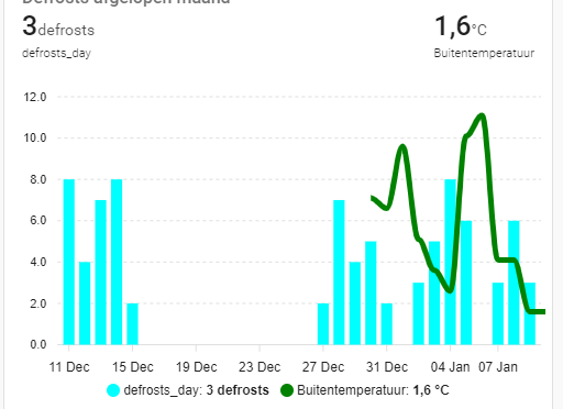

En dat is dus precies het punt. Jij hebt een hogere Ta (althans, in je eerder geposte grafieken). En een S-serie, die al een stuk efficiënter is, ook omdat de compressor niet steeds stopt bij een ontdooisessie.
Vandaag 16 defrosts, Ta gem 22,8°C.
Zaterdag 49 defrosts, Ta gem 23,9°C.
Ik heb een goed geïsoleerde nieuwbouwwoning.
Een dergelijke lage aanvoertemperatuur haal ik niet als de compressor draait. Op de laagste frequentie (25hz) zit ik minimaal op 25 graden. Laatste 2 dagen heb ik geen defrost gehad. Frequentie sukkelt tussen de 25 en 35hz, dus is ook niet heel hard aan het werk.
Op 28 december met die mist, elke 40 minuten ongeveer.

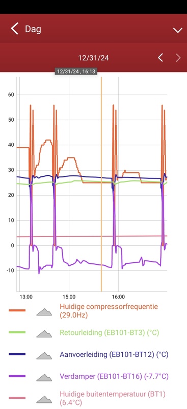

Ik heb enige thermodynamische kennis, maar ben zeker geen expert. Ik heb een rekenmodel gemaakt om de koelcyclus van mijn warmtepomp (AMS20-6) na te rekenen met de specs, dat kwam aardig in de buurt bij de parameters die ik uitlees.
Heb je een grafiek met de verdamper temperatuur, compressor frequentie en aanvoer/retour temperatuur voor verwarming en SWW run? Dan zal ik er wat van proberen te vinden/verklaren.
  • Knowbody
  • Laatst online: 18-09 22:04
Knowbody
Miranda89 schreef op dinsdag 31 december 2024 @ 20:05:
Wat leuk!
Wat ik zie is dat bij hogere compressor frequentie de verdampertemperatuur omhoog gaat.
Kan het zijn dat draaien op minimale frequentie leuk is om de start stops te beperken, maar dat de compressor curve dan gewoon minder efficiënt is ? Wat ik lees is dat een compressor eigenlijk in een efficiënter gebied draait wanneer die op ongeveer 50% draait. Maar goed, heb daar geen verstand van.

Ik heb het gevoel dat er iets niet goed zit bij mijn defrosts. Ik krijg ook af en toe foutmeldingen dat deze mislukken, omdat de maximale tijd overschreden is. Als ik terug kijk naar afgelopen nacht (vochtig en koud, veel defrosts) dan zie ik de volgende defrost lengtes:
22,22 min
12,12 min
9,08 min
22,21 min
13,14 min
15,14 min
22,22 min
12,12 min
14,17 min
22,24 min
Ik snap niet dat er zo veel verschil tussen kan zitten, terwijl de omstandigheden gelijk zijn. En ze lijken me sowieso lang. Ik heb een S2125-12. Kan iemand anders met een S2125 kijken hoe lang daar de defrosts duren? De defrosts lopen op de vloerverwarming. De retour blijft tijdens de defrosts boven de 22 grC.
Nibe S2125-12, SMO S40, vrijstaande woning 190 m2 vloerverwarming (1973, gerenoveerd 2023), Zehnder Q450, 28 zonnepanelen O/W met veel schaduw, Enphase IQ8/IQ8+ micro-omvormers

cgms schreef op zondag 5 januari 2025 @ 21:48:
22,22 min
12,12 min
9,08 min
22,21 min
13,14 min
15,14 min
22,22 min
12,12 min
14,17 min
22,24 min
Ik zie een zelfde patroon bij mijn 2125-12. Continue 2 korte defrosts gevolgd door een langere. Qua tijden lijkt het er ook veel op. 12-13 min voor de korte en 22 min voor de lange.
Verder zie ik geen foutmeldingen dus ik neem aan dat dit normaal is.
[ Voor 3% gewijzigd door rusman op 05-01-2025 22:11 ]

Ik heb een modbus connectie met de SMO S40 en mijn Home Assistant. In de tag sensor.defrosting_eb101_31806 staat de defrosting status weergegeven (active/passive/off). Bij mij waren de genoemde defrosts allemaal actieve defrosts (koude nacht). In de middag is 1 passieve defrost geweest. Deze duurde maar 5 minuten.
Ter info: Actieve defrost is met compressor aan en fan uit (de wtp haalt dan de energie uit de vloerverwarming of (als return vvw te koud is) uit SWW). Passieve defrost is met fan aan en compressor uit (warmte komt dan uit de buitenlucht). Deze laatste is standaard als het buiten 4grC of hoger is (maar dit is aan te passen).

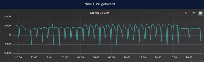

k vraag me af hoe ik de graadminuten van gisteren en vandaag tot nu toe moet interpreteren. Is het zorgwekkend dat deze soms ver onder de -500 komen? De stooklijn staat ingesteld op 4+1. In het graadminutenmenu 7.1.10.3 staat de volgende informatie:
Actuele waarde: -234 GRD MIN (wat de huidige graadminuten is)
Verwarming_auto is aangevinkt.
De ruimtes waar de verwarming actief is, voelen lekker warm aan. De thermostaat in de woonkamer geeft de ingestelde temperatuur van 20,5°C aan, al daalt deze soms even naar 20°C. In de woonkamer heb ik een grote Jaga-convector met ventilatoren en in de wc een kleinere. De rest van de ruimtes zijn voorzien van gewone radiatoren. Vloerverwarming heb ik niet.
Mijn verwarmingssysteem is volledig elektrisch, gecombineerd met een Nibe F2040-6 warmtepomp, een Smo-S40, en een AEG-verswaterboiler van 200 liter. Deze boiler vereist geen legionele run.
Ik hoor graag jullie tips en suggesties!

warsame schreef op woensdag 8 januari 2025 @ 14:29:
Goedemiddag allemaal,
Omdat je geen SWW doet met de F2040 is dat niet de reden dat hij achterop raakt. De defrosts zullen dat wel zijn.
Hij is waarschijnlijk sloom van respons en dat heb ik ook. Bij milde buitentemperatuur is dat prettig, nu met die temperaturen rond het vriespunt wordt het lastiger om de graadminuten stabiel rond de -100 ofzo te houden en moet hij op den duur hard werken.
De relatieve graadminuten staan op 400. Wil je een snellere respons, dan kun je die bijvoorbeeld op 200 zetten.
PS ik ben zelf steeds minder gecharmeerd van deze achterhaalde graadminuten regeling. Het werkt perfect voor water-water warmtepompen, en daar is Nibe ook mee begonnen ooit.
Voor lucht-water spelen de defrosts nou eenmaal een rol mee en de regeling is niet slim genoeg om gewoon direct naar de berekende aanvoertemperatuur toe te werken maar doet dat in etappes. Een tijdje te lang eronder en vervolgens een tijdje te lang erboven en daarmee komt hij steeds in een circulair cirkeltje. Dat is dan ook de tekortkoming in mijn optiek.
Als ik ooit met modbus iets ga doen dan hoop ik dat het mogelijk is de graadminuten gewoon op een contante actuele waarde te zetten. Is er iemand die weet of dat kan ?

  • warsame
  • Laatst online: 16-11 16:58
Ja het is een rare dag/weer vandaag. Volgens de energiemeter van de WP is het een grote haaientanden. Huis blijft wel lekker warm op 20.5 graden bij mij met een stooklijn van 4+1.Afbeeldingslocatie: https://tweakers.net/i/52WVHcGkPxWhKBFKZ5KbqUdxqXI=/800x/filters:strip_icc():strip_exif()/f/image/RwK2dwKepngQPKUa9WxdkUhs.jpg?f=fotoalbum_large
Edit: Ik vermoed dat dit allemaal met defrost te maken heeft. Volgens de energie log is verbruik 14kWh en geleverd 41kWH.

@warsame Uit dat grafiekje kan ik geen defrosts afleiden, maar als elke dip een defrost zou zijn is dat wel heul veul.
Meten is weten ;)
Dit zijn bij mij de defrosts van afgelopen maand. Nog niet meer dan 8 op een dag gezien.
Afbeeldingslocatie: https://tweakers.net/i/mL9k4ZCoph7owZvaqiagYh4jrhs=/fit-in/4000x4000/filters:no_upscale():strip_exif()/f/image/3iviYKd0xwIFCteRKlXIbz6Q.png?f=user_large
