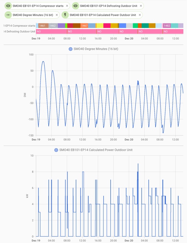

Ik heb sinds juni een NIBE SHB10 AMS 10-12 draaien in mijn gerenoveerde woning. Deze lees ik nu ook al een aantal maanden uit via NIBE GW in Home Assistant.
Het huis is altijd goed warm dus wat dat betreft geen klachten. Echter heb ik het idee dat het nog niet heel efficiënt draait.
Het aantal compressors starts lijkt mij nogal hoog.
Afbeeldingslocatie: https://tweakers.net/i/vLsISuqMpNOdM_ltsPFN875rvkw=/800x/filters:strip_icc():strip_exif()/f/image/Gl4TziGtLYc6Jj05fdoKuKh5.jpg?f=fotoalbum_large
Het aantal starts staat nu op 1406 en 982uur bedrijf waarvan 99 uur warm water.
Waar te beginnen om de werking in kaart te brengen om het beter afgesteld te krijgen? Het aantal entiteiten dat met NIBE GW mee komt is enorm. Ik heb al een subset gemaakt op basis wat ik op de unit zelf ook kan zien in de menu’s.

The_FrankO schreef op zondag 15 december 2024 @ 10:23:
Te beginnen bij de curve. Die staat vaak hoog en kan in stapjes omlaag totdat je het koud krijgt, dan weer 1 omhoog.
De curve staat meestal op 5 of 6. Probeer 4.
Dankzij defrosts heb je steeds weer een nieuwe compressorstart. Bij dit model telt dat als start mee.

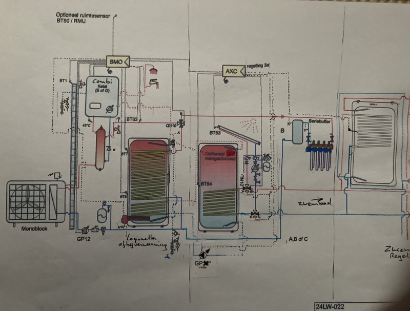

Om op termijn van het gas af te gaan wil ik volgens onderstaand schema een SWW vat met 2 spiralen (waarvan 1 spiraal op de solar installatie is aangesloten) integreren in mijn hybride WP systeem.
Van November tot februari liggen de zonnecollectoren (helaas) in de schaduw, vandaar de naverwarming van het SWW door de huidige combi-gasketel (dit zou ook kunnen met een E-verwarmings element onder in het vat)
De zonneboiler en het SWW vat staan niet in dezelfde ruimte
De WP heeft het de afgelopen 2 winters alleen kunnen redden (zonder CV ketel bijverwarming) dus met een ELK op de plaats van de ketel en de open verdeler zou het m.i. voor koudere winters full electric kunnen zijn.
Graag jullie advies.

pbleijsw schreef op dinsdag 17 december 2024 @ 11:19:
Creatief. Vraag me wel af of de regelaar zo in te stellen is dat dat netjes samenwerkt. Denk niet dat veel mensen dat zo hebben draaien.
De ELK is bedoeld als bijverwarming dus dat zou moeten kunnen.

Zijn er nog andere techneuten die een advies kunnen/willen geven?

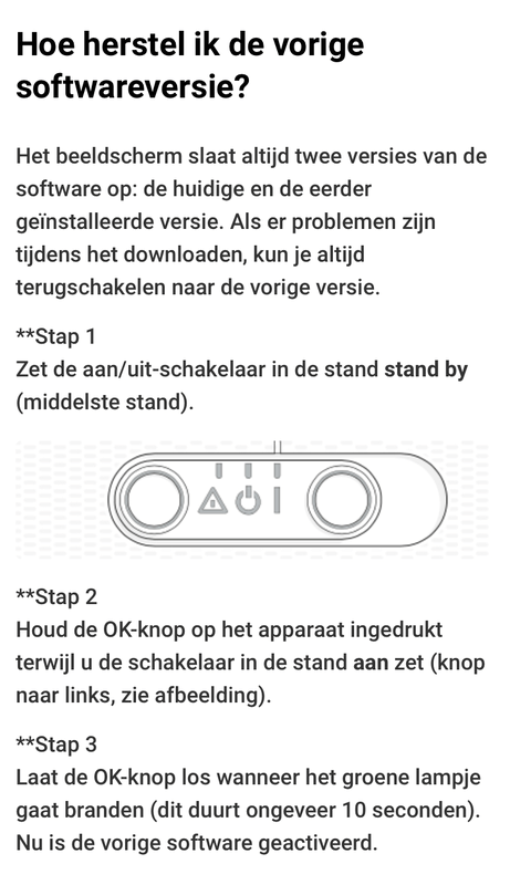

  • wickydude
  • Laatst online: 23:12
Heb op myuplink.com via de support assistant bot gevraagd naar oude software. Ik kreeg de vraag voor welk merk, kon alleen iets met Nibe kiezen in verschillende landen.
Maar die kwam hiermee:
Afbeeldingslocatie: https://tweakers.net/i/PaMT2WgHft72ThuOF4SR9o-Y2G0=/x800/filters:strip_exif()/f/image/u8CrCF2IEgEhBLhCnuPlUVZk.png?f=fotoalbum_large
Misschien werkt het bij jouw MHI versie ook… ?

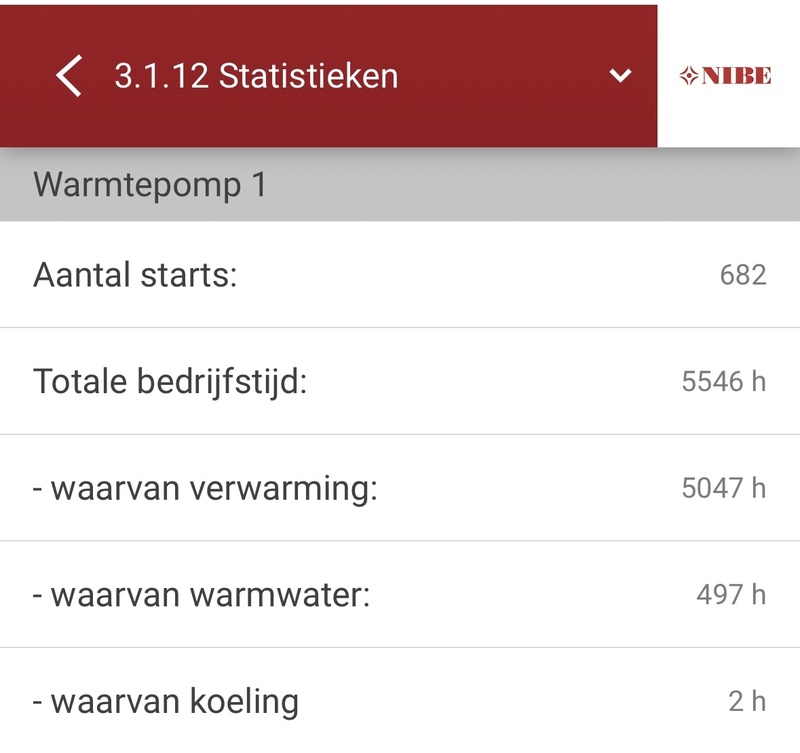

Van de week is er een S2120-12 en een SMO S40 geinstalleerd.
Ik heb alle menus nu een paar keer doorlopen, ook met de app gespeeld, maar hoe kan ik nu zien hoeveel starts ik heb? Ik moet iets over het hoofd zien.
  • MvRtje
  • Laatst online: 21:52
HRV schreef op zaterdag 21 december 2024 @ 17:36:
In de MyUplink app via 3.1.12.
WP: NIBE S2125-12 - SMO-S40 / PV: SolarEdge 7200WP / SigenStor 17kW + 36kWh / Zeekr 7x AWD Privilege / Home Assistant / 2x Easee EV / Gardena Smart / Navimow H3000E-VF / Dreame X50 Master & X40 Ultra
  • HRV
  • Registratie: Mei 2020
  • Laatst online: 17-11 08:57
HRV
MvRtje schreef op zaterdag 21 december 2024 @ 17:38:
Hebbes, dank je.
Nou, ik zie maar twee starts, met een totale draaitijd van 50 uur.
Hij staat op het opdroogprotocol, water niet hoger dan 25 graden om de vloer te drogen.
Hoef me geen zorgen te maken over te veel starten denk ik dus....
  • AnJaJoRe
  • Registratie: December 2019
  • Laatst online: 17-11 13:39
Op zichzelf klopt dat als je pomp nog maar nèt is geinstalleerd, maar het is een doortellend systeem, bij mij nu na 2 jaar op ruim 5000 (2500 per jaar is volgens mij niet raar)
Als je het aantal starts per dag wilt zien kun je denk ik beter kijken in MyUplink in ‘Geschiedenis’ keuze ‘Huidige compressorfrequentie’

  • MvRtje
AnJaJoRe schreef op zaterdag 21 december 2024 @ 23:49:
Overigens….
Aan allen : goede dagen gewenst en een gezond en vredig volgend jaar 🤗, dank voor alle tips en trucs
Ook een optie natuurlijk.
Hier na 9438 uur draaien (2 jaar) 1300 starts. Maar ik heb een S2125-12 deze stoppen niet bij een defrost. Tevens heb ik 1 jaar vern**kt door hele foute instellingen met koelen in de zomer waardoor ik denk 300/400 extra starts/stops heb gehad. Deze zomer was dit heel anders.

Probeer dit eens ( als je bij myuplink bent ingelogd)
https://api.myuplink.com/...8/version/9696R6/download
GEEN garantie dat dat de goede is, he…
myUplink noemt RC-HY40 als ik Mitsubishi HI selecteer bij de firmwares.
[ Voor 10% gewijzigd door wickydude op 22-12-2024 10:31 ]
Nibe F2120-16/SMO40/300L / Home Assistant / Peblar EV lader / VW ID.4 Pro ‘21 / 8000Wp
  • darasta
  • Laatst online: 20:52
wickydude schreef op zondag 22 december 2024 @ 10:23:
Dank. Dit was de juiste.
Hoe heb je deze weten te achterhalen? (for future reference)
Samenvatting van mijn bevindingen.
Systeem: MHI HMA60-S met RC-HY40 (NIBE equivalent: BA-SVM 10-200/6 met SMO 40)
Update naar firmware versie 9707R4.
Probleem:
In 5.4 In-/uitgangen software werd de AA3-X7 op alarmuitgang geforceerd. Dit in plaats van act. koel. 4-leiding.
Dit zorgde vervolgens dat in 5.2.3 Koppeling het schema was verwijderd en daardoor deed de warmtepomp niets.
Na het terugzetten van de vorige firmware 9696R6 kon ik bij AA3-X7 opnieuw de koeling selecteren en daarna in 5.2.3 de koppelingen opbouwen.
Ik heb hierna de update opnieuw gedaan om bovenstaande te bevestigen. Daarna kon ik wel terug naar de vorige versie van de firmware door de OK knop 10s in te houden tijdens het opstarten. Waarschijnlijk werkte dit eerder niet omdat ik heb geprobeerd de firmware in eerste instantie via de USB opnieuw te installeren in de hoop dat het een onvolledige installatie was (en daardoor waren beide versies in het systeem de nieuwste).
De oude bug met de EQ1-BT25 zit er helaas nog wel steeds in (volgens mij sinds de overgang naar myuplink vanaf myupway). Die zit na het inschakelen van de koeling geforceerd op AUX5 en is nog steeds niet uit te schakelen of te wijzigen. Deze bug is hier al sinds januari bekend.
Deze zorgt voor een permanente foutmelding, maar geen verstoring in de functionaliteit, nadat ik de BT64 die op AUX5 aangesloten zat, heb verplaatst naar AUX4.
Is er behoudens het contactformulier op myuplink een andere manier om dit soort bugs te melden?
  • The_FrankO
Ondertussen zijn we een week en 109 compressor starts verder. Voor 79 uur extra bedrijf. Totaal staat dus op 1515 starts, 1061uur bedrijf waarvan 103 uur warmwater.
Knowbody schreef op zondag 15 december 2024 @ 11:04:
Heatcurve stond al op 4, ik heb afgelopen week op 3 gedraaid maar ik had niet het idee dat dit beter liep. Daarop zaterdagochtend weer terug gezet naar 4, de thermostaat van de woonkamer gaf namelijk ook wel een lagere kamertemperatuur.
Ook heb ik vorige week 4.9.3 - start compressor van -100DM naar -120DM veranderd.
De defrosts lijken inderdaad mee te tellen met het aantal compressor starts, wat volgens mij ook terecht is, immers stopt hij ook.
Hier nog een overzicht van 19 en 20 december:
Afbeeldingslocatie: https://tweakers.net/i/ZLSG1Eg9TXl5NlowtyXEVdo-XyI=/x800/filters:strip_icc():strip_exif()/f/image/WQOdHkDgDVkBTmyB1ZjWj5wQ.jpg?f=fotoalbum_large
Lijkt wel of er veel te veel warmte-energie wordt geproduceerd en het doel al heel snel weer wordt bereikt?

@The_FrankO waarschijnlijk stuur jij op kamertemperatuur. Dat werkt meestal niet economisch.
Hoe staat 1.9.4 ? (afbeelding)
Ik stop ermee.

darasta schreef op zondag 22 december 2024 @ 11:18:
Ingelogd, naar algemeen - software. Huidige software gedownload, link waar dat mee gebeurde gekopieerd en 9707R4 veranderd in 9696R6 ;)
  • The_FrankO
Knowbody schreef op zondag 22 december 2024 @ 13:14:
1.9.4 - control room sensor syst 1 staat uit. Maar ik denk dat je wel een belangrijk punt aanstipt.
Ik heb een Robot Easy Flex HC systeem wat op de verdeler voor de verschillende kamers op basis van de ruimtethermostaat de slang dicht kan draaien.
Vermoedelijk dat de vloerverwarming buis dicht wordt gedraaid waardoor de warmtepomp retour temperatuur gelijk is als aanvoer en dus uit gaat?
Tips hoe ik dat eventueel kan bevestigen via sensoren? En hoe zou ik zo’n systeem beter kunnen laten draaien? De woonkamer/keuken zit aan de noordkant, thuiskantoor aan de zuidkant.

The_FrankO schreef op zondag 22 december 2024 @ 13:40:
Met invloeden zoals die van zoneregeling moet je oppassen. Je zou dat eerst uit kunnen zetten (of de motortjes eraf of gewoon al die ruimtes op 25 graden zetten).
Waterzijdig kun je ook best goed bepalen waar meer en wat minder warmte naar toe gaat.

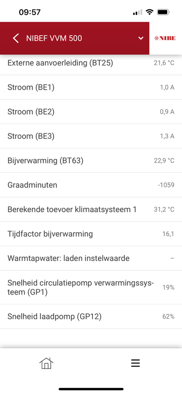

Vanmorgen stopte bij mij de compressor ermee, graadminuten waren nog steeds negatief, liepen ook heel snel op. Het systeem sprong wel op verwarmen maar weigerde compressor te starten. Ook geen alarmen oid. Boel eens helemaal uit en aan gezet. Geen resultaat, na half uur eens op warmtapwater luxe gezet om compressor extra te prikkelen. Stond op punt storingslijn te bellen maar toen begon hij eindelijk.
Nu stond er vanmorgen bij ons wel een berg wind, kan het zijn dat de wind de fan blokkeerde oid. Buitenunit staat wel bij een muurtje en 4 meter voor de buitenunit een heg die de wind breekt.

Wat ik niet helemaal kan interpreteren is de term “Tijdfactor”, wat zegt dat en wat moet ik daarmee?

Wel leuk om even te zien, bij mij met F2120-16 na 2 jaar (bijna) plusminus gelijk aantal draai-uren maar veel meer starts, maar met een ratio van 1,1 wel oké
Je aantal starts zijn lager dan je uren, ik zou zeggen uitstekend, je ratio zit op 0,88 starts per bedrijfsuur.
Tijdfactor is volgens mij het aantal uur dat je element heeft aangestaan. Maar die zou ik eigenlijk bij je legionella warmwater verwachten.
  • AnJaJoRe
@wickydude Als je daarmee het Elektrisch element ELK bedoelt dan zou dat kunnen kloppen, dat slaat altijd alleen maar aan op de laatste paar graden van de Legionella-run die ik maar 1x/4wk doe, en dit is dan een gering totaal over 2jaar gerekend
Waarom dat dan niet bij warmwater staat is mij niet duidelijk 😔
Ik zie het staan, weet dus ook niet waar het op slaat, maar tel mijn zegeningen, het systeem werkt tot dusver storingsvrij, mijn huis is warm, warmwater is goed geregeld, het verbruik aan stroom per jaar is wel vrij veel maar komt overeen met wat NIBE in de documentatie aangeeft en mijn zonnepanelen leveren op jaarbasis bijna de behoefte (zo lang er gesaldeerd wordt, daarna wordt het wel wat minder mooi maar altijd nog beter dan gas)
F2120-16 SMO-S40 ELK9 RMU-S40 boiler RSV300X buffer-serieel UKV100 Alleen Radiatoren (8 beg.grond,5 op etage) PV9200Wp Oppervlak 2x100m2 600m3 Vrijstaand bouwjaar 1992 sinds 2023 gasloos Energielabel A++

Ook van mij nog wat statistiek. 18 feb staat hij er 7 jaar, Aantal starts 7711. Totaal 17553 uren. Sww 1158 uren. Totaal verwarming 79266 kWh. SWW 6764 kWh. Input 18500 kWh totaal CV+SWW.
[ Voor 9% gewijzigd door LangeFries op 23-12-2024 22:45 ]
Nibe F2120-12,VVM320, 4440Wp LG NeonR 1425Wp Solarwatt ZZO

  3. De graadminuten wijzigen ook niet meer en staan al 24u op -100 (mijn wp moet aanslaan op -180GM). GM staat op +100.
  4. Op mijn stooklijn zie ik op het display van de wp dat bij de huidige gemeten buitentemperatuur van 7C een Ta van 24C hoort. De berekende Ta is echter 19C. Dat warmt niet op natuurlijk.
Wie kan er aanwijzingen geven wat ik niet goed doe? Of de Nibe maar eens herstarten.
Voor volledigheid heb ik de tekst uit de officiële 'Nibe startgids inbedrijfstellings' over de deel bijgesloten (ik heb de zuinigste stooklijn zonder ruimtecompensatie gezocht):

MvRtje schreef op zondag 22 december 2024 @ 10:16:
Ik weet niet of l/w en b/w warmtepompen te vergelijken zijn maar ik probeer mijn b/w wp (S1255) zo lang mogelijke runs te laten maken. Daarvoor heb ik mijn graadminuten nu op -180GM staan ipv de standaard -60GM.
Door tegelijkertijd een zo zuinig mogelijke stooklijn te kiezen (voor mij 3 met verschuiving 0 of -1) draait mijn wp nu dagen achter elkaar op een laag pitje. Ik heb zelfs weken gehad waarbij de compressor alleen uit ging tijdens de anti-legionellaregeling (dan wordt het extra verwarmingselement gebruikt). Sinds september dit jaar 1680 draaiuren voor verwarmen en 197 starts (gemiddeld 8.5 uur per start). Mijn COP voor verwarming is ca 8.9 over de zelfde periode.
