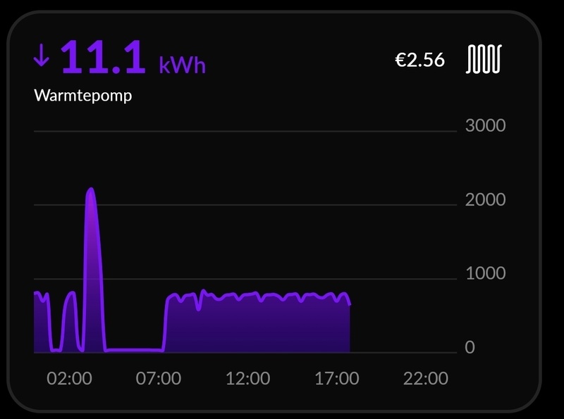

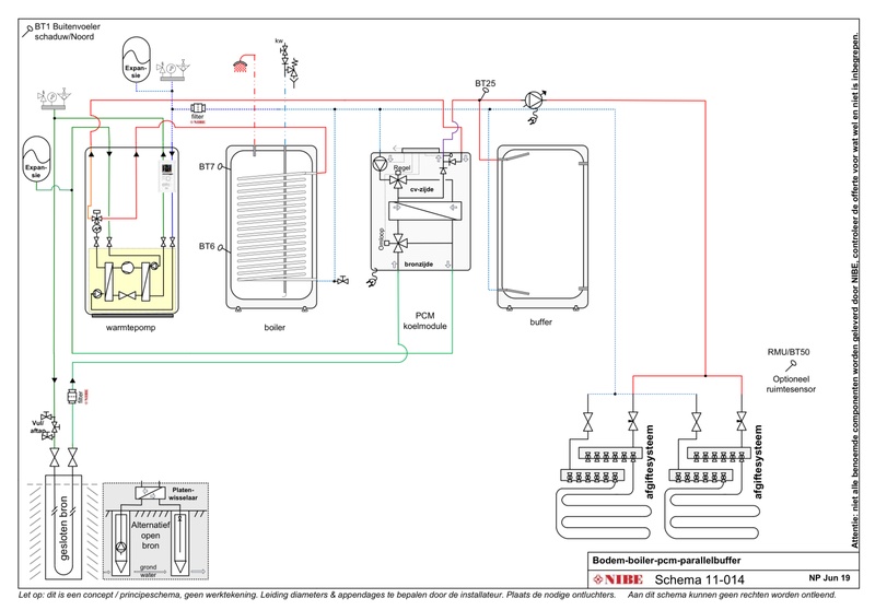

Ik heb nu zo'n 2,5 week mijn nibe s1155 in gebruik en monitor deze ook met ha sinds deze tijd.
1 ding wat me opvalt is dat de temperatuur die aankomt bij de verdelers van de radiatoren en vloerverwarming altijd een 4 a 5 graden kouder aankomt als dat de warmtepomppomp genereerd.
Dit ligt denk ik aan het parallel buffervat van 120 liter wat ze er tussen geplaatst hebben.
Nu werkt dit voor de vloerverwarming prima alleen voor mijn jaga radiatoren met heatboosters zou soms 1 graag hoger beter zijn. Verder geen naregeling, dus nu zon 75m2 vloerverwarming open hoh 10 18mm op de hal na die is 16mm. boven jaga type 16 van 2m, 1,8m, 1,2m en 1m. Op de badkamer een vasco design radiotor welke aangesloten zit op unopor 16mm welke ze ook een beetje als vloerverwarming door de vloer hebben gelegd maar das denk ik minimaal 20cm uit elkaar als het niet meer is.
Verder draait de warmtepomp prima weinig starts en graadminuten houd ie eigenlijk rond de -100 op dit moment. Delta t tussen bt25 en bt3 is rond de 4 graden (bt25 zit bij mij in de pcm s42).
Ik heb dus het idee dat de warmtepomp iets efficiënter zou draaien als de aanvoer temp van de warmtepomp daadwerkelijk ook bij de verdelers komt.
De warmtepomp draait op 11,2l/m wat dus 0,672m3/h is, de wilo pico pomp die er hangt staat op stand 2 en geeft aan dat er 1,6m3/h verpompt wordt is dit niet wat hoog waardoor er meer vermenging vanuit het buffervat komt dan nodig is?

TheMystery schreef op donderdag 5 december 2024 @ 08:21:
Er zijn in geval van een parallel buffer 2 dT's: BT12 (aanvoer) en BT3 (retour) aan de opwek zijde en BT25 (aanvoer) en BT71 (retour) aan de afgifte zijde (zo heten de sensoren iig bij de non S modellen). De dT BT25 en BT3 zegt niet zo veel. Hoe zijn de temperaturen bij deze sensoren en hoe zijn de dT's gedurende het verwarmen?

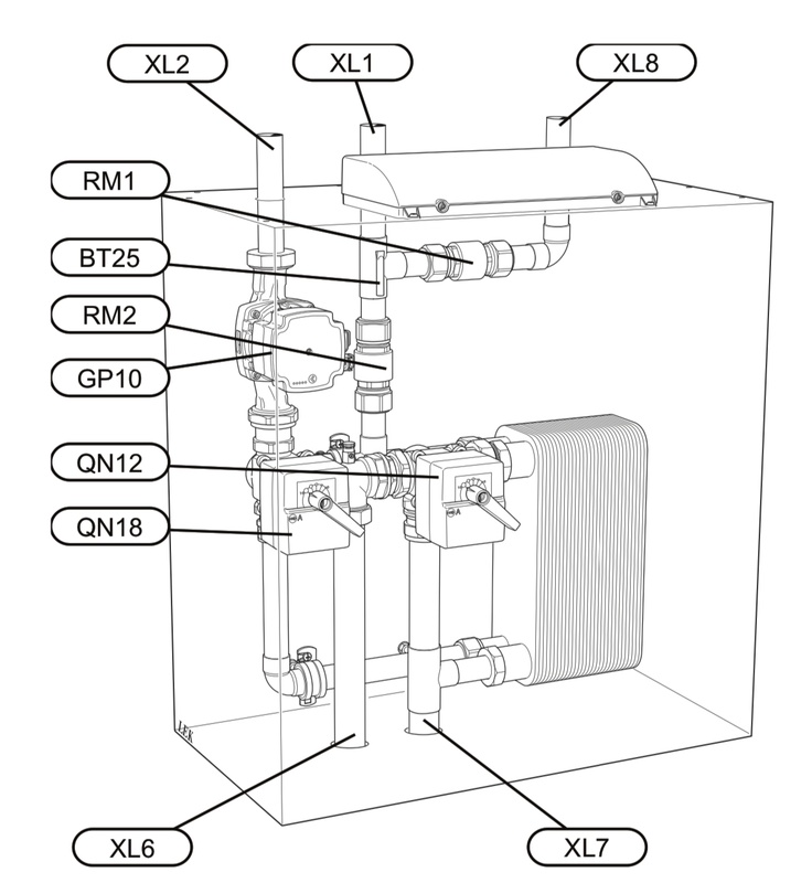

  • TheMystery
  • Laatst online: 17-11 20:21

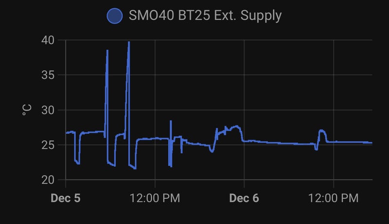

G-addict schreef op donderdag 5 december 2024 @ 12:56:
Ik heb een passieve koelmodulde pcm s40 waar de bt25 sensor in verwerkt zit, bt71 is niet aangesloten.
Zie deze ook niet staan in het aansluitschema waar een buffer en een pcm inzit.
Tussen bt12, bt2 en bt25 zit Max 0.1 verschil. Op dit moment zijn deze 3 28,6 graden en bt3 23,3.
Nu dus een delta t van 5,3 maar normaal zit deze tussen de 4 en 4,5 soms 5 als de frequentie wat hoger is, maar had vanmorgen de pomp eens op stand 1 gezet maar dan koelt het toch af dus nu stooklijn even van 5, -1 op 5, 0 gezet.
Dit is het schema hoe het aangesloten zit:Afbeeldingslocatie: https://tweakers.net/i/8f_rOTsrHxoaUVl6TiN72umUaaY=/800x/filters:strip_icc():strip_exif()/f/image/zoixF0oJNATaLEqS5WkdR6i7.jpg?f=fotoalbum_large
Dus bt25 zit volgens dit schema prima als ik de plaats in de unit kijk
Afbeeldingslocatie: https://tweakers.net/i/5bGc3e2Cv5puLCU681TIr1-0YVI=/x800/filters:strip_icc():strip_exif()/f/image/sDDy5arLcRM9LJQ8TsDTS502.jpg?f=fotoalbum_large
Maar een bt71 zit dus niet in het schema, maar misschien verschil tussen l/w en w/w?

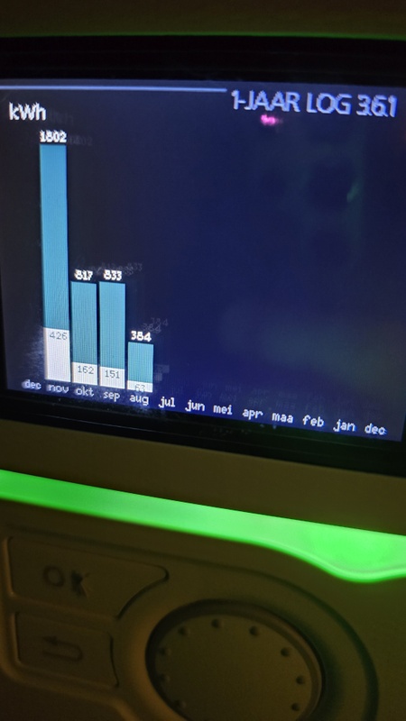

  • mazzoop80
  • Laatst online: 17-11 14:11

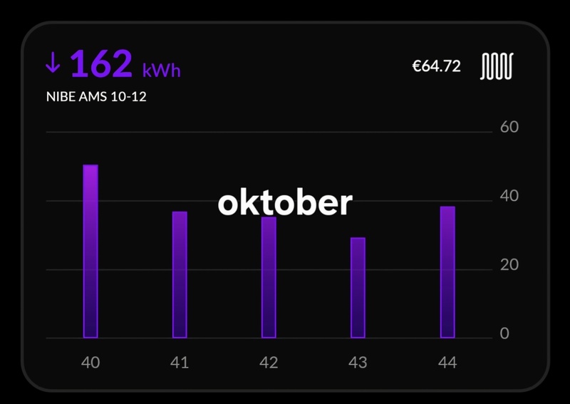

Waar vindt ik informatie over hoe ik deze gebruik gegevens kan interpreteren? Energie Log in grafiek menu 3.6
Ik zie(vermoed) dat dit feature is sinds laatste update die ik gedaan heb eind augustus.

mazzoop80 schreef op donderdag 5 december 2024 @ 18:04:
Zit er niet zo’n informatiemenuutje? In ieder geval:
Lage nummer is kWh elektra, hoge de geproduceerde energie in kWh. Erg rooskleurig volgens mij, maar ik heb geen eigen kWh en flowmeter om het te controleren. Bij mij geeft hij voor de zomermaanden een COP van 8-10 aan :+ . Inderdaad een nieuwe feature, ik heb ook enkel data vanaf maart dit jaar. Ik ben op zoek waar ik dit kan terugvinden in modbus (om het uit te lezen in home assistant), maar dat krijg ik niet gevonden.
De WP heeft zelf ook helemaal geen flowmeter, dus lijkt me een theoretische interpretatie.

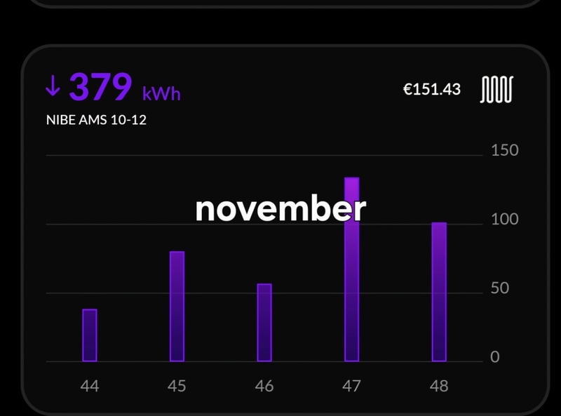

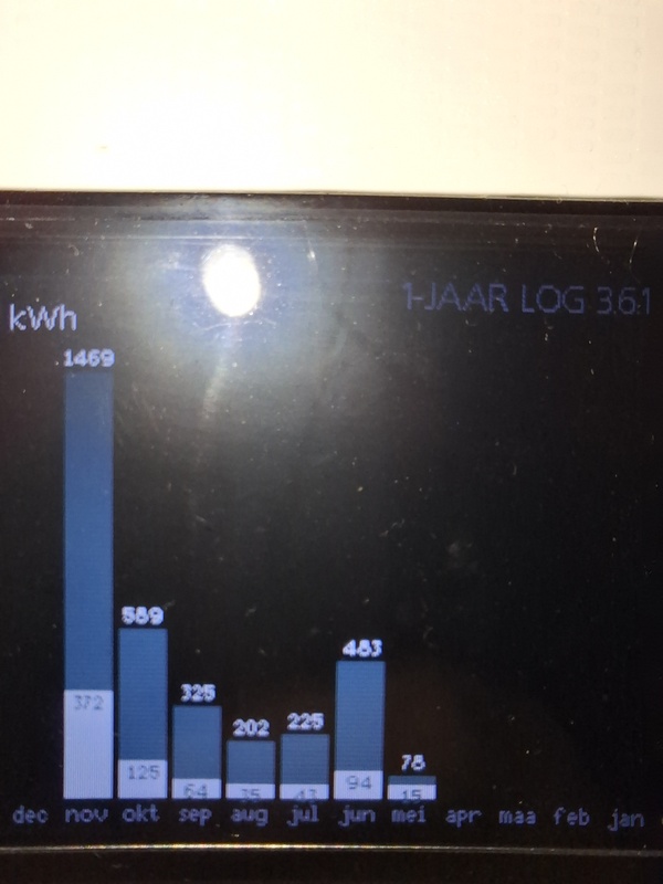

magnetx3 schreef op donderdag 5 december 2024 @ 18:37:
Lage cijfers Kwh als afname klopt niet. Ik heb wel een kwh meter. De cijfers liggen dan ver uit elkaar.
Wat ik persoonlijk denk is dat het witte gedeelte het geproduceerde warmte voor SWW is en blauwe gedeelte de geproduceerde warmte voor verwarmen.
Ik ben er alleen nog niet achter of het onderste getal een deelte is van het bovenste of dat je de beide getallen kan optellen..
Dit is dan van invloed op de COP..
Mijn cijfers:
November afname net 379 Kwh
1489 / 379 Kwh = 3.92 Cop
1489+372 / 379 Kwh = 4.91 Cop
Oktober
Afname net 162 Kwh
589 / 162 Kwh= 3,64 Cop
589+125 / 162 Kwh= 4,41 Cop
Ik heb ook al lopen googlen maar nog niks gevonden hier over. Dus weet nog niet wat het juiste is!

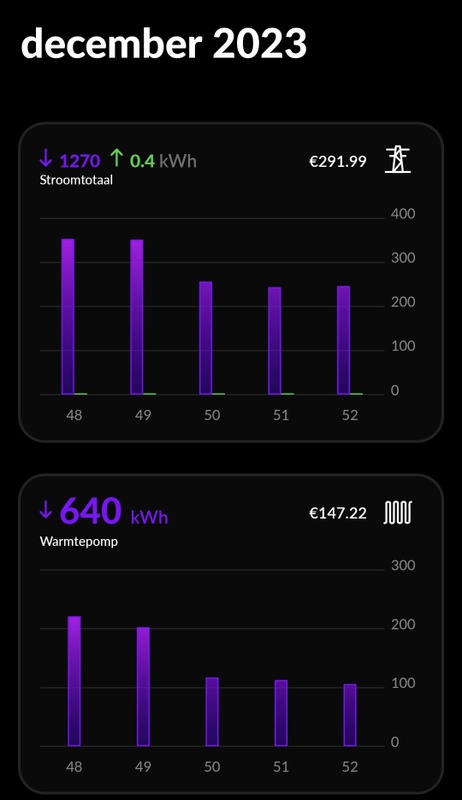

Peter spijker schreef op donderdag 5 december 2024 @ 19:08:
Dank voor je inzichten!
Wat is de verhouding tussen je gemeten kWh en de waarde die Nibe op dit scherm aangeeft?
  • Peter spijker
  • Laatst online: 17-11 19:06
Afbeeldingslocatie: https://tweakers.net/i/ypGolmrpIpGZEEOiTyy_NK4pfqk=/x800/filters:strip_icc():strip_exif()/f/image/ArXsEp6Spji3tFnwrN8aT7hV.jpg?f=fotoalbum_large
Afbeeldingslocatie: https://tweakers.net/i/0dOEEQhdtlqhJTbEzJ7m-KSmUKs=/800x/filters:strip_icc():strip_exif()/f/image/koym6jxG6MYgb2KS6Dkhoc7y.jpg?f=fotoalbum_large
Afbeeldingslocatie: https://tweakers.net/i/Bus2pFgfo2--7HGT7R69ksflm1A=/800x/filters:strip_icc():strip_exif()/f/image/6AtHhjba3EqM4Qz5nEh3rN8L.jpg?f=fotoalbum_large
Afbeeldingslocatie: https://tweakers.net/i/_p4FQM3DHdSsRnMRJotTobsg_l0=/800x/filters:strip_icc():strip_exif()/f/image/IX79032pBz45LYBc19zyzg3g.jpg?f=fotoalbum_large

TheMystery schreef op donderdag 5 december 2024 @ 17:11:
Dit is het schema hoe het aangesloten zit:[Afbeelding]
Ai, het is geen l/w wp, ik was er even vanuit gegaan van wel gezien dit een lw wp topic is. Wellicht hoort er dan geen BT71 in de installatie. Een verschil tussen de aanvoertemperatuur vanuit de opwekking en de aanvoertem[peratuur richting de afgifte is inherent aan een serieel buffervat. Dit omdat de flow niet geljik is aan beide kanten. Ik denk wel dat je de dT tussen de gegenereerde warmte en de afgegeven warmte kleiner kunt krijgen dan 4-5 graden C door de flow beter op elkaar af te stemmen. Ik zou zoals Knowbody aangeeft eerst de pompsnelheid van de Wilo een stap verlagen.

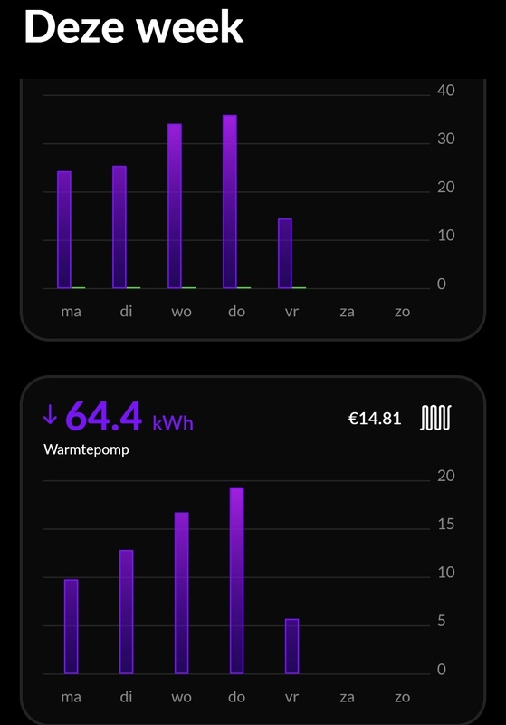

  • magnetx3
  • Laatst online: 16-11 12:04
Op September na, klopt het toch gewoon? Kleine getal is verbruik qua elektriciteit?

Hier al 24u op 25Hz, hij lijkt een stuk rustiger te lopen sinds ik de pomp op minimaal 30% heb gezet, t.o.v. 15%.
En gisteren na de middag BT25 verplaatst, wereld van verschil! d:)b. Al lijkt hij nu wel structureel lager te liggen. Misschien is een laagje aluminiumfolie niet genoeg om te isoleren van de luchttemperatuur..

magnetx3 schreef op vrijdag 6 december 2024 @ 17:14:
Aluminiumfolie isoleert ook helemaal niet. Je moet even de sensor en buis inpakken met wat buisisolatie. Eigenlijk moet je alle leidingen isoleren voor zover dat mogelijk is.
  • magnetx3
G-addict schreef op vrijdag 6 december 2024 @ 18:12:
Vandaar 8)7. Installateur raadde aluminiumtape aan, dat isoleert wel? Ik heb dat niet liggen dus ik dacht tape + aluminiumfolie is ook zoiets..

magnetx3 schreef op vrijdag 6 december 2024 @ 19:26:
Nee dat isoleert ook niet 😂

Het is al weer even geleden dat de MyUplink update beschikbaar kwam waarin het stroomverbruik en de warmteproductie ook zichtbaar werkte. Zijn er mensen die eigen stroomverbruik/warmtemeters vergeleken hebben met de Nibe waardes? Ik ben benieuwd hoe nauwkeurig ze zijn.
Nibe S2125-12, SMO S40, vrijstaande woning 190 m2 vloerverwarming (1973, gerenoveerd 2023), Zehnder Q450, 28 zonnepanelen O/W met veel schaduw, Enphase IQ8/IQ8+ micro-omvormers
  • Aziraphale
  • Laatst online: 07:34
Reinigen jullie de lamellen van de buitenunit ook jaarlijks? Of is dat onzin?
  • tinusa4
  • Laatst online: 07:30
cgms schreef op maandag 9 december 2024 @ 08:54:
Niet echt bij NIBE S735-4
237kwh (kwh meter) vs 175,5kwh (NIBE, zie maandtotaal (30 november einde dag)
Afbeeldingslocatie: https://i.ibb.co/rGnK4R3/IMG-0152.jpg Afbeeldingslocatie: https://i.ibb.co/D15WSRt/IMG-0153.png

  • Komt Goed
  • Laatst online: 11-11 20:03
Nu mijn Nibe project toch stilaan van de grond lijkt te komen vraag ik me af, hoe tekenen jullie die hydraulische schema's? Ik ben best goed in Paint :) maar er moeten daarvoor toch handigere teken programma's bestaan.
  • wickydude
  • Laatst online: 23:12
Ik heb wat in elkaar geknipt en geplakt met stukjes uit de documenten hier:
https://www.nibe.eu/nl-nl...incipeschemas-hydraulisch
Nibe F2120-16/SMO40/300L / Home Assistant / Peblar EV lader / VW ID.4 Pro ‘21 / 8000Wp
  • wickydude
Dit helpt misschien ook.
https://professional.nibe...e%20(ODM)/M11646EN-5.html
Links kun je opties aan en uitvinken
  • Komt Goed
Ah ok, die laatste link kende ik nog niet, thx! (maar alsnog vrij beperkt of toch idd gaan knippen en plakken in Paint)

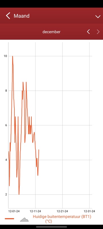

Die 400 op een veel grotere waarde zetten, kan dat? En stelt dat het optoeren dan uit, zoals bij de S40?
Afbeeldingslocatie: https://tweakers.net/i/Ylk1H7mcs_j6ajitMzTtP17P-TI=/800x/filters:strip_icc():strip_exif()/f/image/tx2YwQSbO1xoCihuV3B0jKnI.jpg?f=fotoalbum_large
De beide links die je hebt vermeld heb ik nog even bekeken, bij @RollingRacoon toerde de compressor waarschijnlijk niet af omdat de GM op dik -600 stonden, die wil die dan "wegwerken" naar een veiliger gebied lijkt me.
