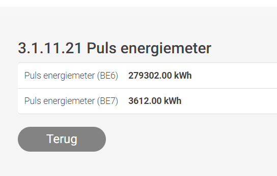

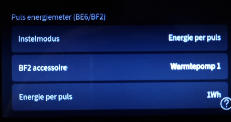

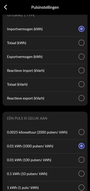

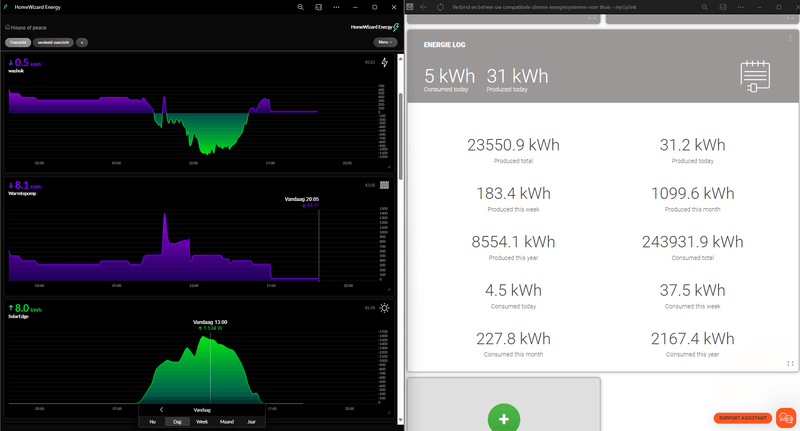

Heb de Homewizard energiemeter nu werkend op de SMO S40.
Op deze manier ging het functioneren.
Afbeeldingslocatie: https://tweakers.net/i/KEoxDkyeUjNPHKn-m4IIF1rRF-M=/x800/filters:strip_icc():strip_exif()/f/image/a2gB80LKruez49avEjhkvKkk.jpg?f=fotoalbum_large
Afbeeldingslocatie: https://tweakers.net/i/5_xbMcMuK8KJWsCbuS_Zem61uQM=/800x/filters:strip_icc():strip_exif()/f/image/mdGNfZa6adWCJh5jkfScWSta.jpg?f=fotoalbum_large
Ik stop ermee.
  • wickydude
  • Laatst online: 17-11 23:12
Is dat je kwh meter voor de buitenunit? Of heb je er ook nog een voor je element?

Element apart meten vind IK de moeite niet. Er zit een urenteller in de SMO en ten eerste beweegt die niet, en ten tweede kan ik als die wel moet bijspringen vrij gemakkelijk uitrekenen hoeveel kWh dat dan geweest moet zijn.

Knowbody schreef op donderdag 28 november 2024 @ 15:18:
Is dat een HomeWizard schermpje? Daar zitten wel wat rekenfouten in...

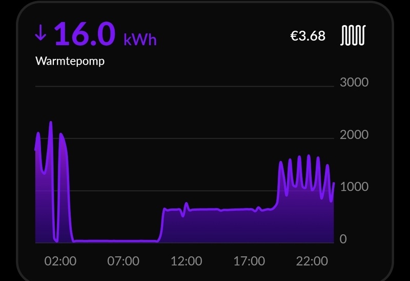

  • nicosp
  • Laatst online: 20-11-2025
nicosp

Dat begrijp ik, alleen zit die van mij nooit rond de 600W, eerder rond de 1200W met uitschieters naar 2300W. Dus dat zou ik graag wat temmen.
Dus de "uit"-periodes worden gevolgd door korte, hoge pieken.
Ik heb best wat zonnepanelen liggen, maar helaas op een redelijk vlak dak. s' Winters leveren ze daardoor niet zo veel op, de pieken stijgen dan ruim boven de opwekking uit, terwijl ik terug lever in de periode dat de WP uit is. Een beetje uitsmeren zou mooi zijn daarom.

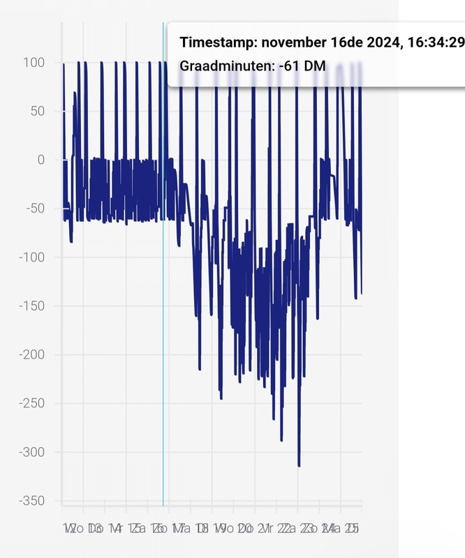

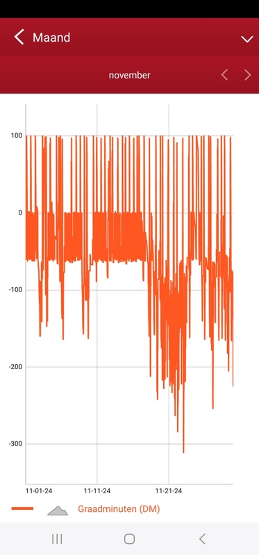

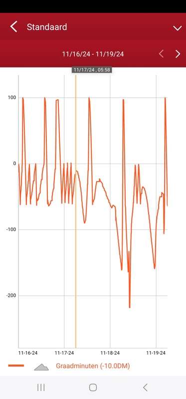

Ik heb last van een heel onregelmatige graadminuten sinds een aantal weken.
Mijn installatie is 1j oud. SMO S40 met een S2125-8. Verder heb ik een buffervat en een boiler. Geen kamerthermostaat en geen naregelingen.
Ik heb 2 verdiepingen met vloerverwarming die vragend zijn, genoeg flow.
De wisselafsluiter doet wel zijn werk aangezien het boilervat wel verwarmd wanneer nodig.
De pomp werkt ook, temperatuur is goed in huis.
Wat zijn dingen waar ik verder naar kan kijken?Afbeeldingslocatie: https://tweakers.net/i/KFdoKFjz9DXS6v-lh1-iaaNS8f4=/x800/filters:strip_icc():strip_exif()/f/image/Pm5JiS9yWfWalq8aFkfeAm85.jpg?f=fotoalbum_large
Afbeeldingslocatie: https://tweakers.net/i/AKfGx-D_i3vBhNWHYsOGC7qQRxE=/x800/filters:strip_icc():strip_exif()/f/image/luw1PXdxkn40q8ImiQWDvQjW.jpg?f=fotoalbum_large
Afbeeldingslocatie: https://tweakers.net/i/lKdWIiYl9tyQReoRJQJ7UQPxzy8=/x800/filters:strip_icc():strip_exif()/f/image/SorPURTocQS04YaAPlwHo225.jpg?f=fotoalbum_large

erwwre schreef op donderdag 28 november 2024 @ 21:48:
Wat zijn dingen waar ik verder naar kan kijken?[Afbeelding]
Kan het zijn dat hij over een verboden aanvoer temperatuur schiet ? Dan gaat hij plots naar 0 GM en misschien dat hij daardoor ook die +100 GM aantikt ?
Of komen er steeds wisselingen vanuit de 3-weg klep omdat hij veel te vaak de boiler moet verwarmen ... zoiets ?
Meer grafieken van temperaturen en dergelijke nodig om meer inzichten te krijgen.

Proton_ schreef op donderdag 28 november 2024 @ 19:29:
Proton kun je dat toelichten, hij telt namelijk zuiver.
Ik stop ermee.
In [Afbeelding] klopt 1000 en 2000 pulsen/kWh niet met de kWh/puls die er bij staat. (@HomeWizard_NL ?)

Proton_ schreef op vrijdag 29 november 2024 @ 08:48:
aah!
0,001 en 0,0005 moet daar staan. "Drukfout" in de app. @HomeWizard_NL

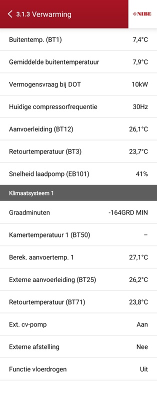

@RISL @G-addict
Ook ik probeer zo vlak mogelijk te draaien en haal wat truukjes uit om dat proberen goed werkend te krijgen met de SMO S40.
Start -60 GM
Rel GM op 2000
Volgende stap op 1000
Block freq 25-29 Hz. update 30-11: 25-34 Hz.
24u Stille stand, max 60 Hz.
Blokkeren verwarming via AUX input om 01.30u.
Start SWW "Groot" vanaf 02.00 met een window tot 05.00
Tussen 05.00 en 02.00 staat SWW op Klein geprogrammeerd en deze begint pas wanneer BT6 onder 20 gr is en stopt dan weer bij 40 gr. Voor noodgevallen.
Door gebruik te maken van een blokkering via een AUX reset de GM naar 0 wat prettig is voor een frisse start de volgende ochtend.
Start verwarming (opheffen blokkeren) afhankelijk van hoe de ruimtetemperatuur dan is (Domoticz) vanaf 08.00, 09.00 of 10.00u. Bij heel koud weer zal de woning sneller afgekoeld zijn en zal de WP dus eerder beginnen.
Vanwege de nachtelijke pauze kies ik voor een hogere stooklijn, curve 4. Wat ook een mogelijkheid is is een eigen curve kiezen en deze als rechte lijn programmeren op bijvoorbeeld 27 of 28 graden. Dat is wellicht verstandiger. edit: vastgezet op curve 0 met alle getallen op 27.
GP12 snelheid heb ik vastgezet op 40%. De DOT instellingen hebben dan geen invloed. De pomp gebruikt minder stroom en maakt minder geluid. Op max haalt het systeem 32 lpm, op 40% ca 22 lpm. Maar de verdamper wordt ook minder snel koud!
Bij bereiken van de gewenste ruimtetemperatuur (via Domoticz gemeten) blokkeert de verwarming, en anders gebeurt dit om 01.30u sowieso.
Gisteren had ik een mooie vlakke run met vrijwel continue 25Hz en "helaas" ging hij later alsnog optoeren vanwege dat de graadminuten het punt bereikten van "stapje erbij" bij -560 GM. Daarom nu block freq toegepast zodat hij start op 30 35 Hz wat mogelijk ook gunstiger is ivm sweet spot compressor.
Afbeeldingslocatie: https://tweakers.net/i/YmYXaTUo9mjmAp24yQfRlZU9kxE=/800x/filters:strip_icc():strip_exif()/f/image/xhtCIRYxTjlOwryD36F9kQ8d.jpg?f=fotoalbum_large
Wat ik als prettig ervaar is dat bij een lage compressor frequentie en een gereduceerde flow er minder snel defrosts zijn. De WP mag er de hele dag over doen om de temperatuur in de woning weer te laten toenemen. Langzaam maar zeker.
Eigenlijk probeer ik te simuleren wat @Andrehj al jaren lukt met zijn Mitsubishi Electric en waarmee hij een torenhoge COP bereikt: voldoende flow maar niet maximaal, vaste lage Ta, 50% vermogensbeperking via kabeltje, constante runs vanaf 10.00u tot aan afslag externe thermostaat.
Die M.E. warmtepomp is heel geschikt voor die manier van regelen en dat pakt goed uit in zijn jonge woning die ook nog eens goed en slim gebouwd is.
In onze jonge en moderne woning moet een laag verbruik toch ook mogelijk zijn? Bij NIBE zit de graadminuten regeling dan eigenlijk in de weg dus probeer ik dat met de middelen die er zijn enigszins te omzeilen. Daarbij komt dat ik ook een te zware WP heb voor de woning, waardoor ik geneigd ben wat te freaken. Maar het begint bij het bereiken van lange runs!
Het is buiten 5 graden. Momenteel is de flow ongeveer 22,5 lpm en de dT ongeveer 3K. Opgenomen vermogen 700 a 750 Watt (dit was bij 30 Hz). De COP momentaan ligt dan tussen de 6,7 en 6.2
[ Voor 21% gewijzigd door Knowbody op 30-11-2024 12:38 ]

  • jurgen purgen
  • Registratie: Maart 2022
  • Laatst online: 10:08
Knowbody schreef op donderdag 28 november 2024 @ 12:59:
@jurgen purgen of iemand anders...
Is bij jou de pulse kWh meting vanuit de Homewizard stroommeter inmiddels gelukt ?? Ik ben er ook mee aan de slag.
Met pulse per kWh zie ik geen veranderende data in 3.1.11.21, wat je gewoon wel verwacht.
Had alle pulse meters in de software aangezet, BE6, BE7 en BE8 om uit te sluiten dat een ingang niet werkte.
BE6 gebruikt, die stond op Energie per puls. Huppakee! Elke puls 1000 Wh !
Dat was teveel van het goede. In no-time staat de teller dus op 29 kWh. Dus de pulsen werken, polariteit is goed (klem 6 -de middelste- van Homewizard gaat naar de pulse ingang SMO S40 X14:9) maar met de juiste instelling verandert het getal niet.
Juiste Instelling is 2000 pulsen per kWh.
Homewizard kun je ook tunen, via de app. Maar ook dat staat goed. Zowel pulse uitgang 1 als 2 sturen nu tegelijk pulsen, en ook met 100 ms pulsetijd op pulse uitgang 1. Daar heb ik de SMO mee verbonden.
Maar waarom het getal niet wijzigt is dan weer typisch.
Edit2: het werkt nu met een andere instelling. Zie foto's verderop 🙂
Ik heb het idd al een tijdje werkende. Toen ik ermee bezig was moest je nog contact opnemen met HomeWizard om de pulse-instellingen aan te laten passen. Nu kan dat fijn in de app. Echt een vooruitgang.
Ik heb het verbruik vd wp inzichtelijk via BE7. IK had BE6 voor de test ook aangesloten en uitgeschakeld in de software. Bij een update is die weer ingeschakeld en stond op een setting van kWh per pulse en die is dus zonder dat ik het wist gaan tellen en staat nu op een supervage stand van 279302.00 kWh
Afbeeldingslocatie: https://tweakers.net/i/ZwlMvFO4fAOw-jXnyjYKdwy1ltY=/fit-in/4000x4000/filters:no_upscale():strip_exif()/f/image/HPvBbcMOh06m1by7QpiExFA0.png?f=user_large
De bedoeling was om via BE7 het verbruik op de wp inzichtelijk te krijgen en via BE6 de overgebleven zonneopwek (teruglevering) aan de wp door te geven om zo bv extra sww-opwarming te realiseren. Maar dat deed hij al via de modbus verbinding. Nadat ik achter de opgelopen waarde kwam, contact gezocht met NIBE maar de teller kan niet terug gezet worden. Dus jammer maar helaas. BE8 heb ik nog geen ervaring mee. Ik ben dat zelf nog niet tegen gekomen in mijn handleidingen.
https://www.nibe.eu/downl...PC-beknopt-elektrisch.pdf
Heb BE6 uit de wp getrokken om niet weer een update drama mee te maken.
pvoutput warmtebuffer met NIBE S1255PC 19,6kWh SE Nexis, Kia Niro EV 64,8 kWh, VW ID3 PRO 58 kWh Zaptec Go 2, Energiedak tbv zwembadverwarming

jurgen purgen schreef op vrijdag 29 november 2024 @ 18:38:
Dank voor deze uitgebreide reactie!!
Wat ik mij nu afvraag, rekent de logging nu ook met de zuivere energiemeting, zie je dat ergens in terug?
Ik stop ermee.

Hieronder de graadminuten van afgelopen maand, er zit een kantelpunt in. Vanaf de 17-11 om 05:58 is de onregelmatigheid begonnen. Dat zijn geen tijdstippen waarop ik bezig ben met instellingen etc. :)
Afbeeldingslocatie: https://tweakers.net/i/D6UippXRKzVPX-Ql0zSqlOk4PPg=/x800/filters:strip_icc():strip_exif()/f/image/SrMmMJsgaxcLiS1AWcl61kf6.jpg?f=fotoalbum_large
Afbeeldingslocatie: https://tweakers.net/i/0OGscltyLnwV0c6OJoc_JC9BRMU=/x800/filters:strip_icc():strip_exif()/f/image/j5LBOhVpkKfXnGY6EjSbK6NO.jpg?f=fotoalbum_large
  • Knowbody
  • Laatst online: 18-09 22:04
Knowbody
erwwre schreef op zaterdag 30 november 2024 @ 08:52:
BT25 zit ongeveer 15cm onder de 3weg klep. Zou die er verder vanaf moeten zitten?
Buffervat is in serie aangesloten.
Wat is dit voor een installatie ? Losse delen ?
BT25 moet daar weg, en die plaats je op de aanvoerleiding naar of bij de vloerverwarming verdeler. Logisch dat je problemen hebt.
BT71 moet tussen de retour van het afgiftesysteem en de ingang vh buffervat.

  • erwwre
  • Registratie: September 2020
  • Laatst online: 01-09-2025
Knowbody schreef op zaterdag 30 november 2024 @ 09:03:
Wat bedoel je met losse installatie? Het is een installatie in een nieuwbouw woning.
BT25 ga ik vanmiddag verplaatsen.
BT71 zit op de juiste plek.
Ik kom er even op terug wat de resultaten van de verplaatsing zijn.

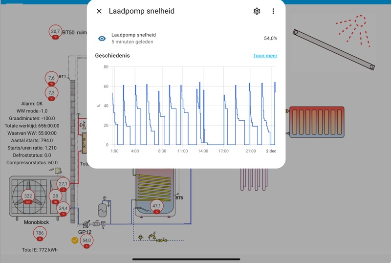

Bij mij gaat de pompsnelheid gewoon op en neer.
Afbeeldingslocatie: https://tweakers.net/i/Icmc4GTxt5eFp0bTAXAfgNbHY6s=/800x/filters:strip_icc():strip_exif()/f/image/xLBBd5MLy8DA7IBcIN7pMFZr.jpg?f=fotoalbum_large
Hoe hoger de gevraagde Ta, hoe langzamer de pomp draait, zodat het water meer tijd krijgt om warmte op te nemen. Bijvoorbeeld bij de SWW run gaat de pomp terug tot 1%.
Zou ook nog kunnen dat het water in de buffer warm genoed is en hij daarom teruggaat.
Ik heb een tweede pomp die het water naar de vvw en radiatoren pompt.
Nibe F2120-16/SMO40/300L / Home Assistant / Peblar EV lader / VW ID.4 Pro ‘21 / 8000Wp

Knowbody schreef op donderdag 28 november 2024 @ 23:16:
Ik bedoel die waarde die bij jou op 800 staat. Dat is dus al een keer aangepast lijkt me. Hoe hoog kan die ?
Sorry voor de late reactie, ik ben de laatste weken alleen maar vliegtuig in-vliegtuig uit. Komend weekend ben ik even thuis en ga ik er mee verder.
Alvast bedankt voor de tip!
Knowbody schreef op vrijdag 29 november 2024 @ 10:38:
@RISL @G-addict
Start -60 GM
Rel GM op 2000
Opnieuw bedankt voor het delen van je instellingen. Block frequentie moet ik even gaan zoeken, maar heb ik ook genoteerd voor komend weekend.
GP12 staat bij mij max op 90%, hoe zet jij die vast op 40%? Of bedoel je max 40%?
Een horizontale stooklijn denk ik ook wel aan, ga ik met de kerstdagen uitproberen.

RISL schreef op woensdag 4 december 2024 @ 16:14:
Loopt nu heel prettig op curve 2 + 2
Pomp begrensd op 80%, en vervolgens op handmatig gezet, 60%. Bij de verdelers heb ik sommige groepen wat meer gegeven en sommige wat minder. Slaapkamers lopen nu beter mee.
Met defrost kan hij gewoon naar 80% en verder doet hij het nu perfect qua liters pm en verdamper temperatuur. De flow was denk ik te hoog voor het mooie! Dat was 32 lpm en nu 27 lpm.
Daarbij heb ik de compressor op 35 Hz minimaal staan en de relatieve graadminuten op een hoog getal, ik dacht nu 1600. Hij blijft dus ook lang op die 35 en doorgaans pompt ie dan al minstens 5 kW warmte op 850 W elektrisch.
Start in de ochtend heel mooi voor een urenlange run met dT 3K en toert later wel of niet verder op afhankelijk van de buitentemperatuur en de stand vd graadminuten. Defrosts uiteraard maar minder vaak.
Haal nu een hogere efficiëntie volgens de energie logs. Merkbaar minder kWh 's elektrisch 😁
[ Voor 10% gewijzigd door Knowbody op 04-12-2024 18:26 ]

Knowbody schreef op woensdag 4 december 2024 @ 18:19:
Hoe heb je dat ingesteld met de pompstand? Ik neem aan handmatig op 60% maar hoe heb je dan gefixt dat hij met een defrost wel op 80% gaat pompen?
Ik krijg dat niet voor elkaar op de SMO S40 in een programma...
  • Knowbody
Knowbody
Benjamin1 schreef op woensdag 4 december 2024 @ 20:46:
Menu 7. Pompinstelling
Verwarmen. Eerst de waarden bij automatisch invullen. 1 30 100 zijn de default waarden. Hij mij is 30 nu 5 en 100 nu 80.
Het schuifje naar handmatig zetten om een vaste instelling te kiezen.
