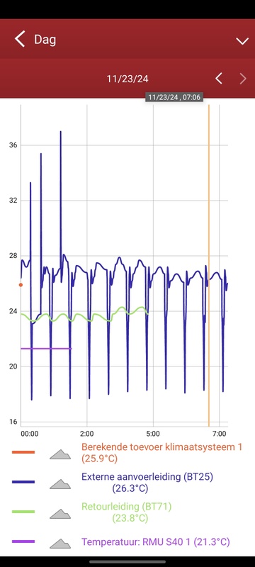

Die dT neem ik aan dat die uitgaat van BT25 tov berekend? Of neemt ie BT12/bt3?
Verlagen van de stooklijn naar 3 resulteert al in lagere woonkamer en badkamertemperatuur. Ook al had ik de houtkachel gisteravond even aan.
De runs zijn korter geworden, niet langer, en compressor gaat nog steeds naar bijna 60 Hz.

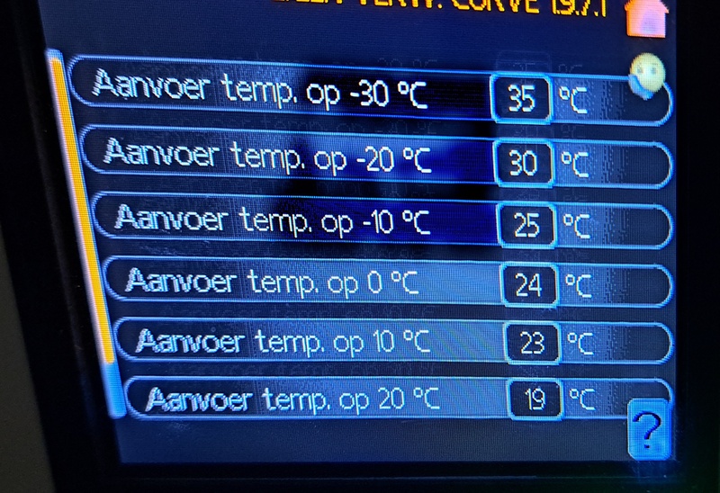

  • Knowbody
  • Laatst online: 18-09 22:04
Knowbody
@wickydude zet maar terug op 4 en zoek de oplossing bij wat ik gisteren om 22:51 postte.
Ik stop ermee.

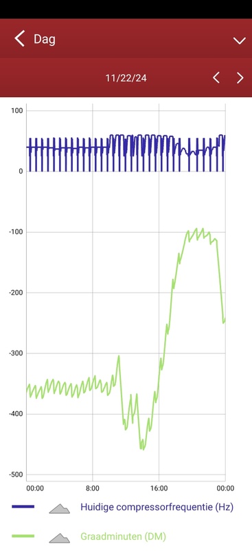

  • Knowbody
Knowbody
Afbeeldingslocatie: https://tweakers.net/i/YdKOCtYKyDpvVAAN__jFnZUdaN0=/x800/filters:strip_icc():strip_exif()/f/image/Zh90QRcPXYqORe1iFcqmgmeG.jpg?f=fotoalbum_large
Afbeeldingslocatie: https://tweakers.net/i/fIhCOHPw3dLS8vNm6ecIZFFBs3c=/x800/filters:strip_icc():strip_exif()/f/image/uVwSf4Yl3jqvzS8fZ2xPpunF.jpg?f=fotoalbum_large
Afbeeldingslocatie: https://tweakers.net/i/nOhSG0ODEw0VY-VU7lcHZ9VGvdY=/x800/filters:strip_icc():strip_exif()/f/image/AMPVxdOVPI3nTWFawbupFvwk.jpg?f=fotoalbum_large
Afbeeldingslocatie: https://tweakers.net/i/W0Hc22xUAPVyBXJAmsp4GkHxClk=/800x/filters:strip_icc():strip_exif()/f/image/uRxqIItpkapajJeTvHvCiEAG.jpg?f=fotoalbum_large
Continue bedrijf, geen graadminuten willen wegwerken! Stabiele temperaturen!
Ik stop ermee.
  • wickydude
  • Laatst online: 17-11 23:12
Hm, maar je draaiuren gaan wel hard zo.

  • Knowbody
Knowbody
wickydude schreef op zaterdag 23 november 2024 @ 09:31:
Daar is ie voor gemaakt!
Ik stop ermee.

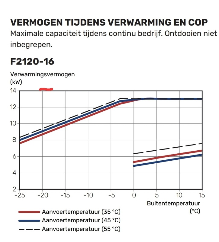

Ok. Je hebt de indruk dat je een zwaar overbemeten warmtepomp hebt of denk je dat dat wel aardig klopt ?
Jammer van die 15 lpm, dat is niet veel. Hoeveel groepen zijn dat ?
11 kW bij -10 haal je. We gaan er vanuit dat bij -10 graden alle radiatoren geopend staan. Als je dan een totale flow haalt van 22,5 lpm zit je bij een dT van 7K op 11 kW.
PS het is dus geen 16 kW warmtepomp. Beetje vaag beleid bij Nibe wat betreft type aanduiding.

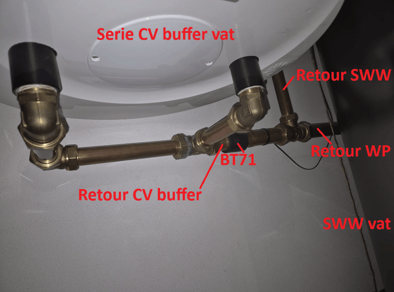

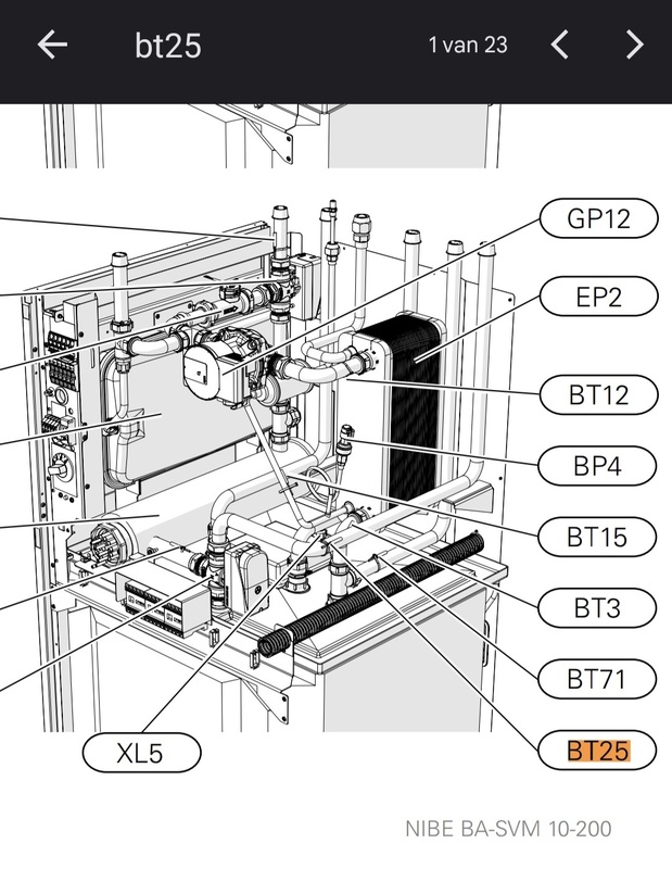

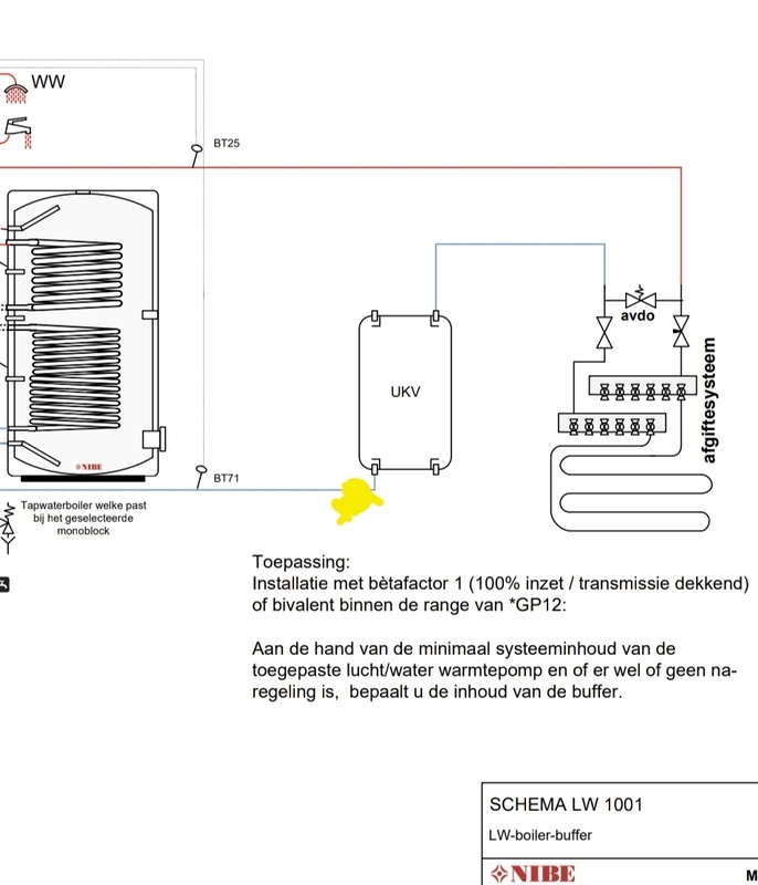

  • Gurk2
  • Laatst online: 17:16
Knowbody schreef op vrijdag 22 november 2024 @ 18:58:
BT25 en BT71 exact volgens het plaatje maken!
Ik heb een seriebuffervat en een SWW buffervat, waarbij de retour van beide vaten met maar een heel klein stukje lengte op elkaar zijn aangesloten. Volgens het officiële schema van Nibe zou de BT71 tussen de retour van seriebuffervat en SWW buffervat moeten zitten. Maar vraag me af waarom dit zo gekozen is. De temperatuur wordt namelijk flink beïnvloedt door de retour van het SWW vat (doordat via het T-stuk de retour van het seriebuffervat wordt verwarmd). Had deze dan niet net zo goed in de totaal retour kunnen zitten?
Weet iemand of en hoe je BT63 (bij mij aangesloten op AUX1) kunt uitlezen in Home Assistant? Als ik zoek op "BT63" vindt die niks, en uitlezen van "SMOS40 Output AUX1" en "SMOS40 Input AUX1" geven bij mij waardes die totaal niet overeenkomen met wat het zou moeten zijn.
55.605 Wattpiek zonnepanelen, 64 kWh thuisaccu, Nibe F2120-16, Home assistant
  • Knowbody
Knowbody
Gurk2 schreef op zaterdag 23 november 2024 @ 13:23:
Dat bovenste gaan we even opzoeken.
Edit: schema 1001 had ik nog in mijn downloads. Op de website vind je nu geüpdatet schemas.
BT71 kun je dan ook direct onder UKV zetten, of zit het daar al dichtbij?
Afbeeldingslocatie: https://tweakers.net/i/QVA0KMrFdimD-K0QIU4MyJtvZm4=/x800/filters:strip_icc():strip_exif()/f/image/vtADnyVGJy11LVbzyfD9akA7.jpg?f=fotoalbum_large
Dat onderste... Krijg je wellicht Ohmse waardes? Omrekenen volgens de tabel vd sensor in graden te krijgen ?

  • Gurk2
@Knowbody
Afbeeldingslocatie: https://tweakers.net/i/7RPk0Gx78JW-tl7dTIO6kwzlBs0=/800x/filters:strip_exif()/f/image/tp4cm1xUvKcUuc8SI4zVj9LE.png?f=fotoalbum_large
Zo zit het bij mij. Dus het retour water van de SWW stroomt dicht langs de sensor. Hier zit nog wel een meter buis aan (die verticaal omhoog loopt). Dus beïnvloeding van BT71 is alleen tijdens warm water bedrijf. Alles werkt prima, dus ik neem aan dat de regeling op moment van warm water bedrijf niets doet met de sensor.
AUX1 input geeft continue de waarde 24,0, AUX1 output geeft continue de waarde 0,0. Beide waardes veranderen niet. Ik zou zeggen dat er toch een mogelijkheid zou moeten zijn om BT63 uit te lezen. Ook mooi om af en toe te checken of het elektrisch verwarmingselement iets doet (vergelijken met BT12), om bijvoorbeeld te zien of legionella run goed werkt.
  • Knowbody
Knowbody
Gurk2 schreef op zaterdag 23 november 2024 @ 15:52:
@Knowbody
Dan zo laten lijkt me. BT71 is volgens mij louter indicatief.
Om minder last te hebben van die temperatuur waarop BT71 reageert bij een SWW run bij die T splitsing kun je de sensor BT71 nog 15 cm naar links plaatsen. Maar je kunt ook de leiding eerst even voelen of dat zin heeft.
Ze hebben de 4 aansluitingen van het vat 2 om 2 parallel gezet, waarschijnlijk om de flow. Beide uitgangen aan de onderkant vd UKV100 zullen dan ook nagenoeg dezelfde temperatuur hebben, dus dan kan die sensor net zo goed naar links. Kun je nog proberen.
SWW stuurt op BT6.
Lijken die leidingen zo dun of? Ik begrijp die aansluiting niet, die is gebypassed.
Of is dat parallel en zitten er ook 2 leidingen bovenaan, dan snap ik het.
Ik heb nog geen ervaring met HA of modbus uitlezen. Of je die BT63 waarde die op AUX1 geprogrammeerd is op de bus krijgt... Geen idee!
Het is in elk geval geen output 😉

magnetx3 schreef op zondag 24 november 2024 @ 00:12:
Bij 5.1.23 heb ik hem ingesteld voor tm 1°C minimaal vermogen, vanaf -9°C maximaal vermogen. Verder staat DOT op -10°C + vloerverwarming. Vandaag is de compressor rustig op 25Hz aan het pruttelen.
Om je schommelingen wellicht te verklaren; tussen DM start verwarming en DM start bijverwarming toert de compressor op, om te proberen voorkomen onnodig de bijverwarming in te schakelen. Ik heb DM start bijverwarming op 800 staan, zodat hij iets minder snel hoger vermogen vrijgeeft. Onze woning buffert de warmte lang genoeg voor deze instelling, maar afhankelijk van je isolatiewaarden, dus warmteverlies, kan dat wel voor temperatuurschommelingen zorgen.
Zoveel schelen onze instellingen niet. Mijn compressor heeft vandaag dit beeld gegeven:
Afbeeldingslocatie: https://tweakers.net/i/5xfSg0-QRQ8Kl9eqz9Wo5LeC3_M=/x800/filters:strip_icc():strip_exif()/f/image/DM4u6O6VbRmDtATdHs2gKQjM.jpg?f=fotoalbum_large
Hij zakt dus niet naar 25, maar het is in ieder geval niet meer tussen 40 en 70 pendelen.
Vrijstaand 1914 | Extra vloer en muurisolatie | Triple glas | WTW: in aanmaak | WP: Nibe F2120-16 + VVM310 met SMO40 + RMU40 | CV wonen: vloerverwarming, slapen: Jaga Strada DHB Hybrid | Solar: Fronius west 7.0kVA | Accu 2x HomeWizard PiB

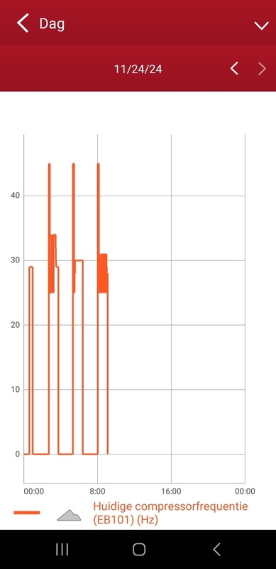

RISL schreef op zondag 24 november 2024 @ 09:55:
Hier dit beeld:
Afbeeldingslocatie: https://tweakers.net/i/2SEX4Gban6G_CMJSb4kv28wUdQ8=/x800/filters:strip_exif()/f/image/XhkcYfP30PuZuW4nP2lXkMZx.png?f=fotoalbum_large
Oranje is SWW, helaas beïnvloed die ook (significant) BT25. Mijne draait soms ook (voor mij onverklaarbaar) 35Hz ipv 25. Maar hij weet denk ik wel wat er nodig is om zichzelf een beetje heel te houden :P
[ Voor 7% gewijzigd door magnetx3 op 24-11-2024 10:22 ]

Ik zat naar de instellingen voor graadminuten te kijken en vooral de bijverwarming viel me op. Lijkt me nogal afwijkend, zien jullie wat geks?
Afbeeldingslocatie: https://tweakers.net/i/2E0QV5mU39WO3YBJjbm86G_BIFk=/x800/filters:strip_icc():strip_exif()/f/image/9sfGy0Ue1a5g3TijAmRASwRI.jpg?f=fotoalbum_large
Betreft een VVM225 icm een goed geisoleerd nieuwbouwhuis uit 2023. Bijverwarming is een Nibe Eminent 100ltr hotfill boiler. Wat mij opvalt:
- Temperatuur beneden blijft constant rond de 21-22 graden, terwijl ingesteld op 20. Heb de aanvoertemperatuur terug naar 32 graden gezet om te kijken wat dat doet.
- stroomverbruik hoog op koude dagen (totale verbruik gister rond 30kw)
- voor het eerst een koude douche gehad als tweede gebruiker, terwijl er echt niet lang gedoucht werd.

magnetx3 schreef op zondag 24 november 2024 @ 10:19:
Even kort na een start 35 Hz is normaal (de gewenste freq is 25 Hz, let er maar eens op. Die 35 Hz wordt dan bepaald door de buitenunit zelf.
Jouw BT25 moet gemonteerd worden op de aanvoer van de dichtsbijzijnde verdeler en zo dicht mogelijk bij die verdeler, zodat hij de verhoogde temperatuur bij een SWW in het gezamenlijke buizenstelsel dat daarvoor wordt gebruikt niet registreert.
Dat doet immers BT63.

@koekjah staat goed, niets bijzonders!
Jouw stooklijn curve staat veel te hoog.
Nieuwbouw huis doet het goed op de volgende getallen:
Tbuiten vs Taanvoer
+10 24 a 25
+0 26
-10 30
Deze curve heet curve 0.0 en kun je zelf definiëren.
De flow moet zo hoog mogelijk zijn zodat de dT 2 a 3 Kelvin is en pas bij -10 buiten 4 a 5 K.
Dan werken bovenstaande getallen.
1.9.4 invloed van de BT50 of RMU dient genegeerd te worden (vinkje uit of op 0).

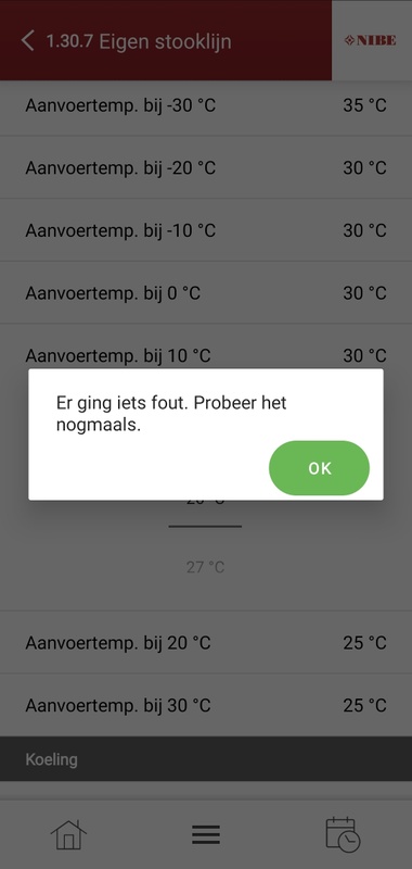

@Knowbody thanks. Daarmee schakel je de bediening dus uit?
Afbeeldingslocatie: https://tweakers.net/i/_z1Y54hJvg_NwHs_wTfhWHEIv1Q=/x800/filters:strip_icc():strip_exif()/f/image/U8HvQVSruPr9rlUK9LvtgBU0.jpg?f=fotoalbum_large
[ Voor 75% gewijzigd door koekjah op 24-11-2024 12:20 ]
Als je doet wat je deed, krijg je wat je kreeg.
  • Knowbody
Knowbody
koekjah schreef op zondag 24 november 2024 @ 12:17:
De bediening is dan anders. Je stelt geen 20 of 22 graden in maar een correctie op de curve.
Om de juiste curve te bepalen kun je beter te laag beginnen. Curve 1 a 2 is dat dan en daar kom je al aardig mee weg, mits de flow in het systeem goed is!
De adviezen van curve 5 of 6 voor NL zijn achterhaald te algemeen voor vloerverwarming maar voor nieuwbouw in Nederland kan het omlaag. Installateurs doen wat Nibe zegt en stellen het in op 5. Wij denken er anders over.

Knowbody schreef op zondag 24 november 2024 @ 12:05:
Zover ik weet zit BT25 af fabriek gemonteerd in de all-in-one binnenunit. Tevens zit desbetreffende verdeler een etage lager. Dus daar blijf ik graag gewoon vanaf. Is een gebrek in de installatie dat ik (voor nu) geaccepteerd heb.
Nibe BA-SVM10-200/6 + AMS10-6

magnetx3 schreef op zondag 24 november 2024 @ 19:20:
De leiding naar de verdeler is dan de plek. Als dit intern al zo gemonteerd is vind ik dat slordig van de fabriek. Moet het nakijken wat er in de handleiding staat waar die BT25 moet, maar ergens op de route vh afgifte systeem. Als er een buffervat wordt gebruikt zit die dan ook ingebouwd in de BA SVM want dan moet die sensor bij dat vat. Volgend mij is BT25 bedoeld als externe sensor, dus eentje die naar buiten moet worden gebracht.
Ik zal het eens opsnuffelen.
Edit: hier.
BT25 zit dicht bij de 3-wegklep. Mocht er voldoende lengte aan de kabel zitten zou ik hem hoog in de kast zetten, daar waar de aanvoer de kast verlaat en isoleren.
Afbeeldingslocatie: https://tweakers.net/i/moV8huqPlUQk79H13KDZ2M0NQFg=/x800/filters:strip_icc():strip_exif()/f/image/xYzCM7RLXbea7fS1ZrXYR1Nw.jpg?f=fotoalbum_large
Afbeeldingslocatie: https://tweakers.net/i/z4SIfyLtJ3DtoE-AZPOgrcuP5fs=/x800/filters:strip_icc():strip_exif()/f/image/K704xg5Kik7ZoKr6astbW7Ox.jpg?f=fotoalbum_large
20 lpm voor 6 kW is prima dan heb je aan een dT van 4K voldoende bij DOT (en dit zou ik dan ook zo instellen, hij rekent anders met vloerverwarming=7K)
[ Voor 32% gewijzigd door Knowbody op 24-11-2024 22:15 ]

Knowbody schreef op zondag 24 november 2024 @ 21:00:
Edit: hier.
Afbeeldingslocatie: https://tweakers.net/i/o0j9FibgnW5ZBVjbkMKv1a1vF8E=/x800/filters:strip_icc():strip_exif()/f/image/VzsPy7YsQWr7sLiKphPX5TUa.jpg?f=fotoalbum_large
Als er extra lengte zit, is het 1cm. Hij zit vrij strak. Ik ga maar weer eens contact opnemen met de installateur, zodat hij contact op kan nemen met Nibe. Zij wilden mij niet helpen want "Dan zouden onze productspecialisten in moeten duiken, maar die zijn dagelijks druk om de installateurs van een goede ondersteuning te kunnen geven.". Bedankt voor het uitzoekwerk in ieder geval! _/-\o_

magnetx3 schreef op zondag 24 november 2024 @ 22:35:
Wp staat op een plat garagedak, naast de woning. Dat dak heeft vanaf 11u volle zon. Dus dat maakt t niet veel beter. Mijn laatste ingeving is: via kruipruimte naar de kruipruimte vd garage en dan door de garagevloer, over de binnenmuur, dan naar buiten op 2m aan NNW kant.. Veel moeite helaas. Komt ergens op t lijstje.
Okay!
Als je koelt in de zomer is het wel handig dat de sensor dan niet wordt beïnvloed door de zonnestralen uit het westen! Ook een aandachtspunt.
Ik stop ermee.

magnetx3 schreef op maandag 25 november 2024 @ 09:27:
Mogelijk heeft de installateur nog een bak vol met sensoren van Nibe en kan hij er eentje op een stuk aanvoerleiding plakken buiten de kast en de originele laten zitten. De 'nieuwe' sluit hij dan aan op de klemmenstrook waar de originele zit. Als is het maar ter test.
Ik stop ermee.

koekjah schreef op zondag 24 november 2024 @ 11:55:
I
De Nibe Eminent boiler is niet je bijverwarming maar een losse boiler (en niet expliciet hotfill). Het bijverwarmingselement is geplaatst in de VVM225 unit.
De stooklijn voorgesteld door @Knowbody kan wellicht nog wel wat strakker afgesteld worden in een goed geisoleerde, luchtdichte nieuwbouwwoning. Ik heb zelf de volgende stooklijn al 2 winters probleemloos ingesteld staan:
Afbeeldingslocatie: https://tweakers.net/i/3xWQZ4oW59-W3Sz1RXFA-D4iK8s=/800x/filters:strip_icc():strip_exif()/f/image/lO9EA7tHbuHecXp3BOU2QdIK.jpg?f=fotoalbum_large

De Nibe Eminent boiler is niet je bijverwarming maar een losse boiler (en niet expliciethotfill). Het bijverwarmingselement is geplaatst in de VVM225 unit.
Wie ben ik om dat af te keuren! 😁

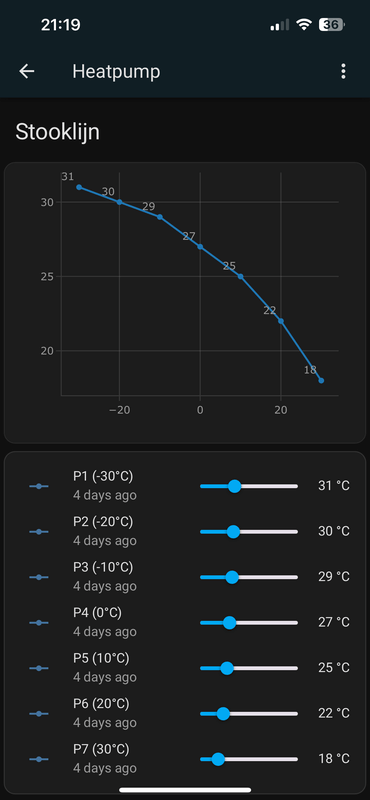

G-addict schreef op dinsdag 26 november 2024 @ 20:15:
Het is gewoon leuk om te vergelijken. Onze woning is in '21 opgeleverd dus 2 jaar ouder. Ventilatie zonder wtw.
Voor de leuk: hier die van mij, ook ‘21 en ventilatie zonder wtw.
Afbeeldingslocatie: https://tweakers.net/i/4RLr5dLrjjVqH-fcMKYRLuQRCQs=/x800/filters:strip_exif()/f/image/ZChSDHJWGbdJtg5mMmcs5NNO.png?f=fotoalbum_large
[ Voor 34% gewijzigd door magnetx3 op 26-11-2024 21:21 . Reden: Nu met plaatje.. ]

magnetx3 schreef op dinsdag 26 november 2024 @ 21:20:
Jouw stooklijn ligt toch wel wat hoger. Met een lagere stooklijn kom je echt niet weg?
Deze getallen zeggen toch niet alles, het zegt pas wat als je weet welke Tretour er bij hoort.
Ik werk nu ook met een lagere pompsnelheid en ietsje verhoogde temperatuur.

Afbeeldingslocatie: https://tweakers.net/i/5RfhnH0iH0Aj4Gq--pGZVslSI3k=/x800/filters:strip_icc():strip_exif()/f/image/DHg0tV67D1s9ZRvvRQuZV3eS.jpg?f=fotoalbum_large
Deze foutmelding ook weer verklaard: mijn premium abonnement was verlopen.
Direct verlengd en het werkt weer. Kan niet zonder 🙂
Betaal 2x25 per jaar en heb het er graag voor over.

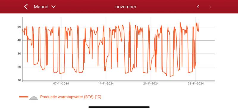

Help! Ik ben aan de slag gegaan met optimalisatie van mijn warmtepomp. Deze moduleert nu een stuk constanter en het verbruik is fors verminderd.
Echter zie ik dat de SWW water temperatuur (BT7) ongeveer 10 graden kouder is geworden. In productie zie ik echter weinig verschil. Met 3 douchende en badderende vrouwen in huis is dit niet de bedoeling. Ik krijg de temperatuur echter niet meer hoger.
Ik heb het schema (nog steeds een onbegrijpelijke structuur) en de comfortstand aangepast maar krijg hem niet meer hoger. Suggesties waar ik het moet zoeken?
Ps. De analoge meter op het vat geeft ook 40 graden aan.
Ps. Mijn aanname is dat de gewijzigde stooklijn van het binnenklimaat en uitschakelen van de ruimtesensor hier los van staat.
Afbeeldingslocatie: https://tweakers.net/i/7G_rgpcQwBdUfkgY2TiwlWusHrY=/800x/filters:strip_exif()/f/image/YeEwnvpBBg5013k7QPN7Ktwm.png?f=fotoalbum_large
Afbeeldingslocatie: https://tweakers.net/i/uR1ak_OEBTVZnRqTxi2GjAN2UGI=/800x/filters:strip_exif()/f/image/Q1RAOlzENvpP27JNeGfH3idB.png?f=fotoalbum_large
[ Voor 4% gewijzigd door H4ldrz op 28-11-2024 12:09 ]

Mijn eerste indruk is een kapotte BT6. Warm water is lichter en stijgt naar boven, dus de top van je boiler zou niet kouder moeten zijn dan je BT6, en de analoge meting lijkt dat te bevestigen. Hoe warm wordt je warm water loop (BT12 en BT3) tijdens de warm water run? Dit is normaal enkele graden boven de temperatuur in de boiler. Als deze lager zijn dan de BT6 gedurende de run, dan is dat de bevestiging van de kapotte BT6.
Nibe S2125-12, SMO S40, vrijstaande woning 190 m2 vloerverwarming (1973, gerenoveerd 2023), Zehnder Q450, 28 zonnepanelen O/W met veel schaduw, Enphase IQ8/IQ8+ micro-omvormers
