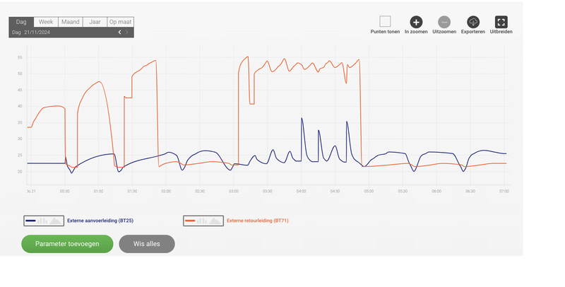

  • Sunri5e
Wat is hier vannacht gebeurd? Het is overal koud in huis. De warmte lijkt volledig aan de woning onttrokken te zijn.
Afbeeldingslocatie: https://tweakers.net/i/5RhMuJ6c5gdt2nTSBdE4Wjef_Wg=/800x/filters:strip_exif()/f/image/XrZOeQTbntaojll6aZiQoGPp.png?f=fotoalbum_large

Sunri5e schreef op donderdag 21 november 2024 @ 07:03:
Hier hetzelfde. Gisteravond de factor van de ruimtesensor op 1 gezet.
Graadminuten zijn vannacht naar -700 gedoken, maar vanmorgen was hij bijna weer bij. Ik denk dat hij zo ver gezakt was doordat hij steeds onderbroken werd door defrosts. Het was vannacht bij ons lange tijd onder 0, de auto's waren behoorlijk dik aangevroren.
In huis is het geen 20 graden meer, maar 18, niet echt comfortabel. Voor mij een teken dat de stooklijn te laag heeft gestaan (die had ik vorige week van 4 naar 3 verlaagd.
Ik kijk het nog 2 dagen aan en als het zo blijft, dan denk ik dat ik de stooklijn terug op 4 zet en de factor op 0, dat ging de afgelopen tijd erg goed.

RISL schreef op donderdag 21 november 2024 @ 10:03:
Ga je dan niet alleen maar meer achter lopen? De WP kon het vannacht niet rondbreien op de lagere curve, dan lukt een hogere curve al helemaal niet toch? Dit ligt volgens mij eerder aan een te lage compressor frequentie. Hoe hard heeft de WP gewerkt vannacht? Waar staan jouw GM op ingesteld voor de bijverwarming?

  • tinusa4
De WP (S735-4) heeft hier afgelopen weken heerlijk stabiel gedraaid tot vannacht.
Gisteren:
Afbeeldingslocatie: https://i.ibb.co/jrpXNSM/IMG-0086.png
Vandaag: (defrost aanval begint!)
Afbeeldingslocatie: https://i.ibb.co/tXJ5mM2/IMG-0087.png
1. Waarom schiet het elektrisch element niet bij?
2. Waarom zo last van defrost terwijl er enkel met binnenlucht wordt gewerkt als bron?
Ter aanvulling:
Degree Minutes momenteel: -143 DM
Buitentemperatuur: 3.5c
Curve: 3
Offset: 0
[ Voor 9% gewijzigd door tinusa4 op 21-11-2024 10:33 ]
  • wickydude
  • Laatst online: 17-11 23:12
magnetx3 schreef op donderdag 21 november 2024 @ 10:25:
Lagere stooklijn houdt in dat de Ta lager wordt gehouden. Dat lukt prima.juist als de Ta hoger moet moet de compressor harder gaan werken.
De Ta is te laag om de woning warm te houden.
Ik zou niet wachten maar de stooklijn omhoog doen.

  • wickydude
tinusa4 schreef op donderdag 21 november 2024 @ 10:30:
Gisteren:
Ter aanvulling:
Curve: 3
Offset: 0
Bijspringen van element hang van instellingen af.
De wp haalt warmte uit de binnenlucht, en blaast die dan naar buiten. de warmtewisselaar kan best onder nul zijn, en als passerende lucht dan nog vocht bevat, bevriest die. Volgens de technische info kan de verdamper wel -15 worden.

  • G-addict
  • Registratie: November 2021
  • Laatst online: 16-11 09:31
Lijkt wel een continue defrost

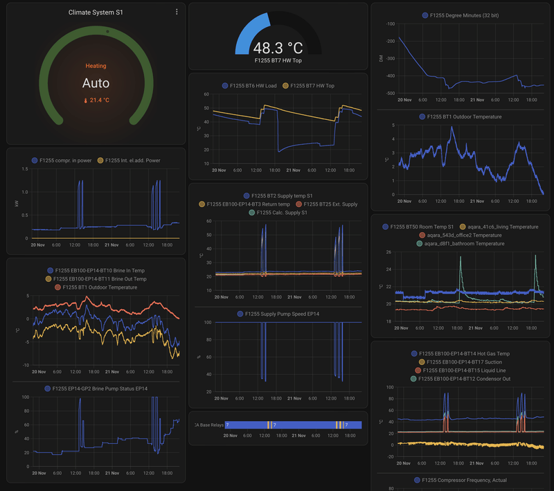

Iemand enig idee hoe ik onderstaande grafiek moet lezen? Hij komt van de sensor.energy_log_used_energy_for_heating_over_the_past_hour_32292 ModBus sensor, maar dit verbruik komt niet overeen (ligt namelijk hoger) met het verbruik per uur van mijn buitenunit zoals ik het uit mijn Homewizard DIN-rail meter haal.

  • Sunri5e
G-addict schreef op donderdag 21 november 2024 @ 11:01:
Het systeem heeft toen ook echt alle warmte uit huis getrokken.

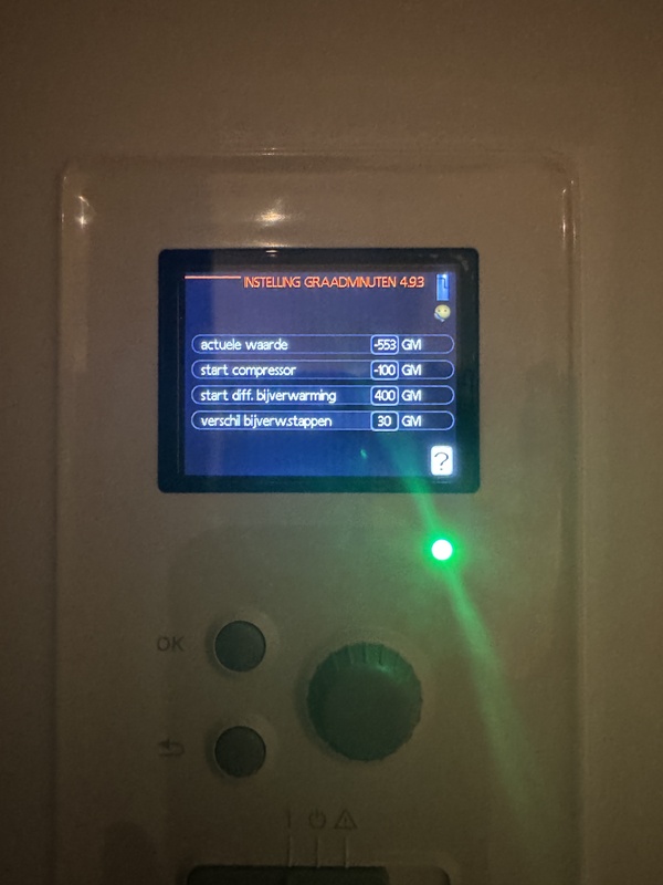

  • Sunri5e
G-addict schreef op donderdag 21 november 2024 @ 20:49:
Ik denk elektrisch element helemaal uitgeschakeld? Zo te zien kon de compressor wel wat ondersteuning gebruiken....
Filtertijd stond op 12 uur en bijverwarming tot maximaal 4 graden. Deze heb ik aangepast naar filtertijd 2 uur en 5 graden. Kijken of hij nu wel aan gaat.

  • G-addict
Sunri5e schreef op donderdag 21 november 2024 @ 21:07:
Ik denk dat de filtertijd geen invloed heeft op je bijverwarming. Enkel vrijgave en blokkeren van koelen en verwarmen.
Ik verwacht aan de hand van de gedeelde plaatjes dat je graadminuten negatief genoeg waren om de bijverwarming in te schakelen? Het was hier afgelopen nacht wel kouder dan 4⁰C volgens mij.
Zit de bijverwarming op een eigen zekering/automaat? Is deze nog ingeschakeld?

Sunri5e schreef op donderdag 21 november 2024 @ 21:23:
Staat mijn bijverwarming uberhaupt wel aan? Deze staat nu op 0,0 kw maar ik kan hem ook op 3,0, 6,0 en 9,0 instellen....
Zet die eerst maar eens wat omhoog
Max 0,0kW elektrische bijverwarming :+ :|
[ Voor 3% gewijzigd door G-addict op 21-11-2024 21:27 ]
Als de zekering echt 3x20A is kan het alledrie. Als je nog andere grootverbruikers hebt draaien zou ik niet te hoog inzetten. 6kW is 2kW per fase dus dat moet lukken denk ik.

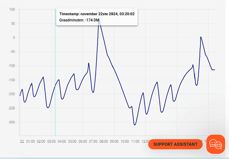

  • Sunri5e
G-addict schreef op donderdag 21 november 2024 @ 21:25:
Dit is de grafiek van de graadminuten gister:
Afbeeldingslocatie: https://tweakers.net/i/bhT4LsnvhJ-doKsO9uMYJ9EfzPE=/800x/filters:strip_exif()/f/image/Go9Rw7a3Av5LkQdVsuxlvZb2.png?f=fotoalbum_large
En deze van vannacht en vandaag:
Afbeeldingslocatie: https://tweakers.net/i/EzaJcCJwJ2VuYO6FPnjtuNKWO4I=/800x/filters:strip_exif()/f/image/M4TePft8QSREsFn477vDhbHX.png?f=fotoalbum_large

  • Sunri5e
G-addict schreef op donderdag 21 november 2024 @ 21:43:
Wat zou het voor een nut hebben om hem hoger te zetten? Ik heb geen idee of ik 3x20A heb. Ik heb idd nog veel grootverbruikers (laadpaal, airco (5kw) om het kantoor te verwarmen, wasmachine en droger die vaak draaien met 3 kinderen)....

  • G-addict
Sunri5e schreef op donderdag 21 november 2024 @ 21:57:
Hoger dan 0 is wel handig want anders doet ie helemaal niks :+
Laadpaal met loadbalancing? Of is je hoofdaansluiting groter dan 3x25A?

  • G-addict
Sunri5e schreef op donderdag 21 november 2024 @ 22:03:
Laadpaal heeft loadbalancing. Aansluiting in huis is 3x 25A.
Met hoger bedoelde ik hoger dan 3,0 -> 6,0.
Meer vermogen is sneller bijverwarmen. Ik heb geen idee in welke stappen jouw element regelt. Mijne begintmet 1500W per fase op 2 fasen. De 3e fase waar de compressor op zit doet met bijverwarming niet mee.

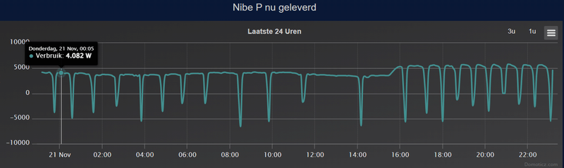

Hier trekt 'ie het nog prima. Ik zie in mijn elektrisch verbruik 5 dipjes, dat zijn defrosts.
Afbeeldingslocatie: https://tweakers.net/i/8mRyZg8c73hUdgZ6nxa-O0GxaiA=/800x/filters:strip_icc():strip_exif()/f/image/vvKqy0H7ODGuM26x6MTyrFSa.jpg?f=fotoalbum_large

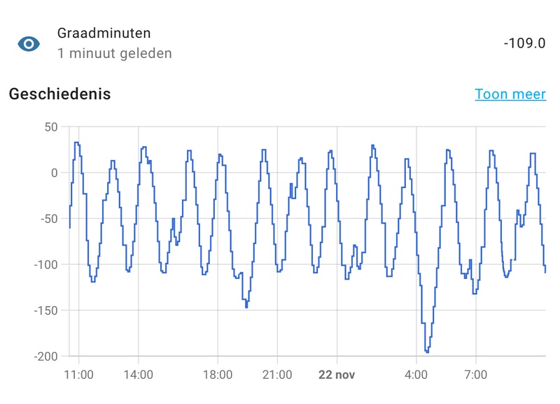

Bij mij gingen gisteren de graadminuten van -200 richting -800 en daarna weer richting -500 en zo blijft het doorgaan met iedere 45 min een defrost ongeveer Binnen temperatuur tussen 21,5 en 22 graden. Hij staat dus iets te hoog bij deze buiten temperaturen. Heb dit in mijn eigen stooklijn nu 1 graden lager gezet voor de aanvoer temp.
Deze graadminuten niks mis mee toch? Merk dat het gewoon goed draait verder, enkel de defrosts iedere 45 min hele dag door en een groot verbruik maar is niet gek met dit weer lijkt me.
ps. mijn bijverwarming gebruik ik niet btw.
[ Voor 4% gewijzigd door MvRtje op 22-11-2024 10:16 ]

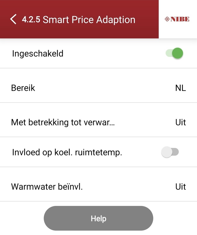

Ik ervaar een probleem door SPA. Ik heb vorig jaar mijn stooklijn geoptimaliseerd en dat werkte goed. Inmiddels heb ik SPA aangezet met invloed op 'comfort' (ik heb een F2040-6 icm een SMO S40).
Mijn ervaring hiermee is dat de invloed van SPA zo groot is dat de kamertemperatuur hiervan erg wisselt en langzaam naar beneden loopt.

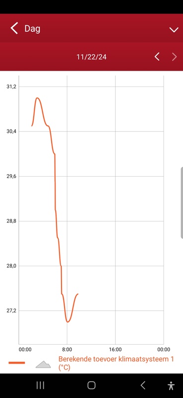

Onder invloed van SPA kan de berekende aanvoertemp. zomaar 4 graden zakken zoals de screenshot hieronder.
De invloed van SPA heb ik al op de laagste stand staan (comfort), andere stappen zijn 'opslaan' en 'opslaan plus'.
Hebben anderen dit probleem ook en heeft iemand evt tips of tricks?
Afbeeldingslocatie: https://tweakers.net/i/NN5T1cg-azAF3RSWG33kEcmvTMs=/x800/filters:strip_icc():strip_exif()/f/image/Es7xHAgqx8NGNtnJH1Kxraf8.jpg?f=fotoalbum_large

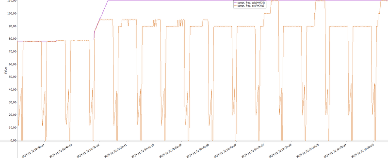

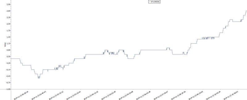

@Knowbody @wickydude Zo liep het bij mijn AMS10-6 met SHB10-6 sinds vannacht 0:00:
Afbeeldingslocatie: https://tweakers.net/i/yBbKQjd7KMIc4nj_5oHksUyWZsE=/800x/filters:strip_exif()/f/image/sxxLHbIe2ZnkxOlcTkzRcRMc.png?f=fotoalbum_large
Afbeeldingslocatie: https://tweakers.net/i/mVzCTys6dJ9zT2gQfwMiaCSFhrE=/800x/filters:strip_exif()/f/image/XNpbeRIUAlum3t8pjglyIjX2.png?f=fotoalbum_large
Afbeeldingslocatie: https://tweakers.net/i/1A82i6m4r2Z1M03s6YMpCiMShi0=/800x/filters:strip_exif()/f/image/NXPvqE9KsabdPFtFhBGGoywR.png?f=fotoalbum_large
Afbeeldingslocatie: https://tweakers.net/i/_-3j7fcq1w2evnd1Q4hzt35TE0Y=/800x/filters:strip_exif()/f/image/lzJ5wm1mLLgHw6uwlqxav8w8.png?f=fotoalbum_large

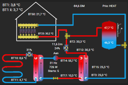

Mars2020 schreef op donderdag 21 november 2024 @ 20:46:
Even off-topic… mooi plaatje hoe heb je dit gemaakt in Ha. Geeft een mooi totaal overzicht.
Heb nog alles een beetje aangepast nu het volgende geworden:
Afbeeldingslocatie: https://tweakers.net/i/eFgf8MZNDBL4wOPTE-PWT6aPr-A=/fit-in/4000x4000/filters:no_upscale():strip_exif()/f/image/5wL8vesldWt2fZerTiErEZus.png?f=user_large

  • wickydude
Laat mooi zien waarom het soms lastig vergelijken is :)

boyd86 schreef op vrijdag 22 november 2024 @ 14:18:
Zou het met mijn huidige instellingen en gegeven deze data ook redelijk goed te doen moeten zijn met temperaturen verder onder nul of moet ik concluderen dat de buitenunit net iets tekort komt, of toch nog iets aan instellingen moet aanpassen?
Als het nu gewoon op temperatuur blijft in de woning zou ik er niet iets aan gaan wijzigen. Dan is er voor mij geen reden om aan te nemen dat ie problemen gaat geven.
If it ain’t broken, don’t fix it.
Volgens de technische info van de AMS gaat het werkgebied van de compressor tot -20 buitentemperatuur.
Afbeeldingslocatie: https://tweakers.net/i/qGapvYnjNZy31yaByCPsUe5wyu4=/x800/filters:strip_icc():strip_exif()/f/image/mTsPhR8UDGGooCZTItAtBGYR.jpg?f=fotoalbum_large
Hangt natuurlijk ook van de woning af hoeveel energie er in gepompt moet worden om het op temperatuur te houden.
Nibe F2120-16/SMO40/300L / Home Assistant / Peblar EV lader / VW ID.4 Pro ‘21 / 8000Wp
  • boyd86
Comfort binnen is dikke prima, hooguit zelfs enkele tienden te warm, nooit meer te koud (in het begin was het wel even zoeken naar juiste parameters).
Begane grond vloer is Rc5.0 en voelt nu met stooklijn 2,0 aangenaam aan de voeten.
Het is dus niet per se zo dat omdat er nu al een redelijk hoge compressor frequentie is met veel defrosts het bij lagere temperaturen niet meer lukt en de bijverwarming vaker of continu bijspringt?
  • wickydude
boyd86 schreef op vrijdag 22 november 2024 @ 15:21:
Begane grond vloer is Rc5.0 en voelt nu met stooklijn 2,0 aangenaam aan de voeten. Het is dus niet per se zo dat omdat er nu al een redelijk hoge compressor frequentie is met veel defrosts het bij lagere temperaturen niet meer lukt en de bijverwarming vaker of continu bijspringt?
Ik zie die vele defrosts niet zo? Ik zie die drie blauwe pieken waar de Tr omhoog schiet, dat zijn volgens mij je defrosts. Daar is ook een aparte sensor voor trouwens. En defrosts nemen af als de temperatuur verder onder nul daalt, dan zit er minder vocht in de lucht wat kan bevriezen.
Ik zie de Ta tot net boven de calcTa komen en dan weer terugvallen, compressor gaat uit. Ta en calcTa nog onder de 30.
Lijkt mij nog ruimte genoeg voorhanden.
@Knowbody andere mening?
  • boyd86
wickydude schreef op vrijdag 22 november 2024 @ 15:38:
Defrosts zijn op momenten waar compressor frequentie in grafiek 0 is. De twee Tr pieken zijn warmwater runs (daarbij/daarvoor was ook bijverwarming aan).
  • wickydude
Ok my bad. Mis wel eens wat op telefoonschermpje 😏.
Misschien dat er nog iemand met een AMS is die ervaringen kan delen. Ziet er iig anders uit dan bij de mijne.

MvRtje schreef op vrijdag 22 november 2024 @ 09:49:
Heb jij ook een eigen stooklijn? Dan hoefde je alleen maar de waarde bij 0 graden 1 punt te verlagen, niet de hele curve. Heb je dat zo gedaan?
Ik stop ermee.

Benjamin1 schreef op vrijdag 22 november 2024 @ 10:45:
Afbeeldingslocatie: https://tweakers.net/i/AC7wceESQLXcTveavB9EHvbuHUk=/x800/filters:strip_icc():strip_exif()/f/image/1GdeZzQLITFopNee9QXLhRA4.jpg?f=fotoalbum_large
Ja. Dit is mijn advies.
Zo houd je op de RMU namelijk wel de kleur indicatie groen oranje rood.

  • Benjamin1
  • Registratie: Oktober 2022
  • Laatst online: 11-08 22:31
@Knowbody jij zou SPA invloed uitzetten?
Ik ben al een tijdje ermee aan het experimenteren aangezien ik in januari overga naar een dynamisch energiecontract. Tot nu toe zijn de ervaringen niet heel positief, ik ervaar erg veel wisselingen in berekende aanvoertemperatuur en kamertemperatuur
Heb jij geen ervaringen met SPA en een SMO S40?

Benjamin1 schreef op vrijdag 22 november 2024 @ 18:36:
Tijdje gebruikt maar er valt niet veel te winnen voor mij omdat hij doorgaans op minimaal vermogen draait en op dagen zoals deze week wil ik er geen gedoe van.

cgms schreef op vrijdag 22 november 2024 @ 18:51:
Mijn graadminuten lopen enorm op gedurende een SWW run. Zie onderstaand screenshot. Als ik het goed begrijp zouden ze juist verder omlaag moeten lopen. Het gevolg van het oplopen is dat meteen na een SWW run de compressor op minimale snelheid loopt, en de achterstand alleen maar groter wordt.
Ik heb een S2125-12 met een elektrisch element, een parallel buffervat en een boiler. Dus principeschema "Monoblock-ELK-boiler".
Ik vermoed dat dit komt, omdat de BT25 te dicht bij de 3-weg klep is geplaatst, en mogelijk ook de BT71 op de foute plaats zit (in de met de SWW gedeelde retour leiding naar de warmtepomp). Zie de bijgevoegde installatie foto. De metingen zitten met isolatietape op de leidingen bevestigd. De BT63 zit wel op de correcte plek. Kan iemand dit bevestigen? En waar moet de BT25 precies zitten? Het principeschema is niet helemaal duidelijk. Het lijkt of net voor, of net op het mengpunt met het buffervat te zitten. Maar het lijkt me logischer dat het net na dit punt moet zitten, voor de pomp van de vloerverwarming.
En ..staat QN10 ingesteld op voor of na en klopt dat met hoe het fysiek is ?
BT25 en BT71 exact volgens het plaatje maken!
Afbeeldingslocatie: https://tweakers.net/i/6hpVnJo-2CLbbC6CFB9xUU09x5I=/800x/filters:strip_icc():strip_exif()/f/image/O9Qg1e5bSc7UYYBNrdumDwtc.jpg?f=fotoalbum_large

Knowbody schreef op vrijdag 22 november 2024 @ 18:58:
Bedankt voor je snelle antwoord. Ik neem aan dat je het over het elektrisch element hebt (menu 7.1.5.1)? Dit is de enige instelling mbt de QN10 die ik zo snel kan vinden. Dit staat op "voor QN10", zoals het fysiek is.
Ik vind het plaatje wat betreft BT25 onduidelijk. Is het op de retourleiding van de warmtepomp, of precies op het mengpunt met het buffervat? Misschien moet ik het Nibe vragen om het te verduidelijken?

Ik was niet meer aan het sleutelen aan de parameters of setpoints, dus die vier grafieken waren van een “normale” bedrijfssituatie.
Bedankt voor je reacties. Ik probeer vooral vertrouwen te krijgen dat we het zo ook redden tijdens een vorstperiode zonder echt veel op bijverwarming te moeten bouwen.

Stel je hebt eens zitten spelen met de graadminuten [7.1.10.3] en de relatieve op iets anders gezet dan de standaard 400, en je kiest ervoor het schuifje toch maar weer op automatisch te zetten, dan rekent de SMO S40 nog steeds met het andere getal en niet met 400!

cgms schreef op vrijdag 22 november 2024 @ 19:15:
Ok dan is QN10 goed ingesteld.
BT 25 moet gewoon op de aanvoer, vlak voor de T splitsing bij het buffervat.
BT71 moet bij de retour die van de verdelers komen, als je meerdere verdelers hebt, is ook daar ergens een punt waar ze samen komen. Je meet de gezamenlijke temperatuur van die retouren door de sensor na de T afsplitsing te plaatsen. Een meter verderop ofzo, zodat er al enigszins gemixt is met de retourtemperatuur. Of gewoon zoals op het plaatje, op de retour vlak voor de aftakking naar het buffervat.
Heb je maar 1 verdeler in huis dan is het nog simpeler.
Ik stop ermee.

  • cgms
  • Registratie: November 2024
Knowbody schreef op vrijdag 22 november 2024 @ 19:32:
BT71 moet bij de retour die van de verdelers komen, als je meerdere verdelers hebt, is ook daar ergens een punt waar ze samen komen. Je meet de gezamenlijke temperatuur van die retouren door de sensor na de T afsplitsing te plaatsen. Een meter verderop ofzo, zodat er al enigszins gemixt is met de retourtemperatuur. Of gewoon zoals op het plaatje, op de retour vlak voor de aftakeling naar het buffervat.
Ik heb nog wat verder gelezen, de BT71 doet niet mee in de graadminuten berekening. Dus de fout moet komen van de BT25. Ik zal morgen tijdens de SWW run eens kijken hoe warm die wordt. De installateur komt dinsdag langs voor het onderhoud, dan mag hij ze ook verplaatsen. Verder 2 verdelers, maar duidelijk waar de BT71 moet zitten. Bedankt.
Nibe S2125-12, SMO S40, vrijstaande woning 190 m2 vloerverwarming (1973, gerenoveerd 2023), Zehnder Q450, 28 zonnepanelen O/W met veel schaduw, Enphase IQ8/IQ8+ micro-omvormers
  • Knowbody
  • Laatst online: 18-09 22:04
Knowbody
cgms schreef op vrijdag 22 november 2024 @ 19:52:
Maar het is wel zaak dat die sensor op de goede plek zit. Juist omdat je een buffervat hebt kun je niet afgaan op de waarden van BT12 en BT3.
Jazeker komt het van BT25. Zoals je zelf al had gezien deze krijgt teveel mee van wat er bij de driewegklep gebeurt en dat gooit echt roet in je graadminuten berekening.
Ik stop ermee.

Let wel als je de gewenste temperatuur niet haalt deze week dan is dat het niet. Maar als je het wel hebt gehaald en de WP heeft ook nog pauzes genomen, dan is of de curve te hoog of de compressor te agressief.
Zelf (SMO S40) heb ik dat rustig gekregen door de relatieve graadminuten op 400 te houden en ook effectief was de correcte instelling van DOT vermogen en welke dT er bereikt kan worden met het afgiftesysteem bij vol vermogen bij -10 gr.
Bij de SMO40 gaat dat iets anders maar je voelt wel aan als hij nu niet op een laag pitje door kan pruttelen in plaats van steeds stoplicht sprintjes te trekken dan staat hij niet optimaal.
Het minimale vermogen van je unit zul je nu wel kwijt kunnen lijkt me (buitentemperatuur 0-4 gr deze week).
Ik stop ermee.
  • LangeFries
  • Registratie: Februari 2018
  • Laatst online: 18-11 20:11
Knowbody schreef op vrijdag 22 november 2024 @ 18:10:
Je stooklijn staat mijn inziens te hoog als de WP met deze buitentemperaturen niet continue draait.
Hij mag gewoon lekker laag in de graadminuten blijven (zodat hij zowel naar onder als naar boven nog ruimte heeft om niet te hoeven boosteren en niet te hoeven stoppen).
Bij mij gaat hij zelfs bij -7 af en toe uit en nu dus ook. Toch zal hij het bij -10 niet helemaal moeten kunnen bolwerken gegeven het warmteverlies en het maximaal vermogen. Dat is de regeling van de F2120/SMO40/VVM. 26 defrosts tot nu toe, allemaal in de laatste dagen. Let wel hier ligt sinds woensdag sneeuw, al is het nu wel minder. Vandaag een tijdje geen defrosts gehad, dus >2.5 graden buiten.
Nibe F2120-12,VVM320, 4440Wp LG NeonR 1425Wp Solarwatt ZZO
  • wickydude
Knowbody schreef op vrijdag 22 november 2024 @ 20:04:
Ik heb niet het idee dat het veel gaat veranderen eerlijk gezegd.
De SMO40 doet het inderdaad anders.
Hij had prima een lagere frequentie kunnen vragen, die was nu zo’n 60Hz.
De smo wil gewoon de graadminuten wegwerken, en als hem dat niet snel genoeg gaat dan gooit ie de frequentie omhoog.
Ratio van starts tov uren is nu 1.26 dus dat is prima.
Ik heb een dynamisch contract en heb al gespeeld met de SPA op opslaan plus. Dan gaat hij effectief in de goedkope uren extra draaien met een hoger aanvoertemperatuur om warmte op te slaan in de vloer.
Wel wordt het 1,5 graden warmer dan de setpoint bij deze instelling.
