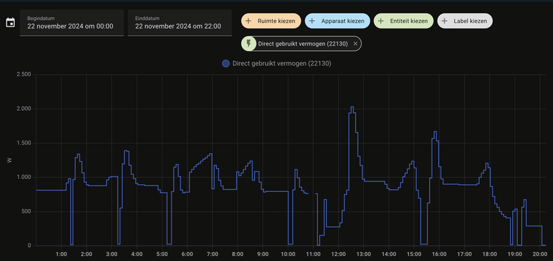

Bij mij is ook NIBE langsgeweest een maand later na installatie en die heeft ook veel aanpassingen doorgevoerd. De monteur van NIBE was zeker 2 uur zoet met afstellen. Systeem draait nu wel vrij mooi.
Zie bijvoorbeeld vorige week incl. warmwaterrun (600w)
Afbeeldingslocatie: https://i.postimg.cc/rzm4tkr6/IMG-0105.png

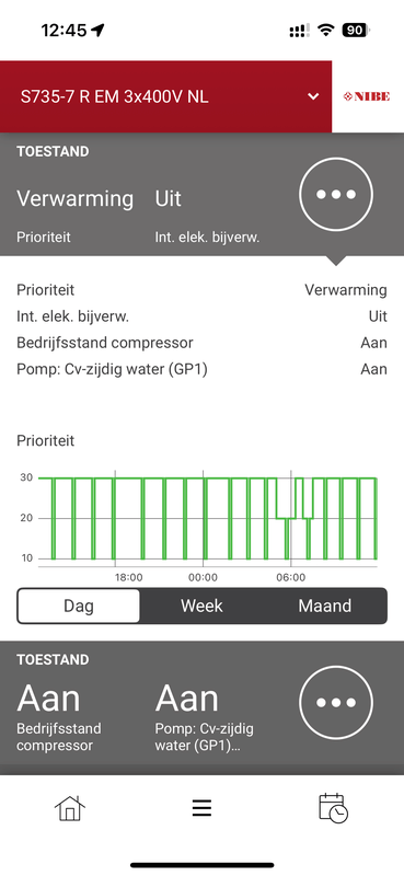

Is het normaal dat de compressor van de S735 heel vaak staat te ontdooien?
Een kennis van me heeft sindskort ook een S735 geinstalleerd.
Dit is de grafiek van de compressor van afgelopen nacht:
Afbeeldingslocatie: https://tweakers.net/i/F3GOpILGyWOLO-cVdnzri0bS0CY=/800x/filters:strip_icc():strip_exif()/f/image/yEzq1Vd6Ix25p3oMAJTBllSM.jpg?f=fotoalbum_large
Het is een redelijk goed geïsoleerd appartement met LTV radiatoren en een 100L buffervat.
Stooklijn 6.
Kamer temp 21 graden.
Verder viel het op dat de bijverwarming regelmatig bijschakeld.
Dit kun je natuurlijk uitzetten, maar schijnbaar heeft ie het nodig.
  • tinusa4
  • Laatst online: 08:50

  • Mr. Jinx
Bedankt voor je reactie @tinusa4!
De ventilatie staat daar standaard op 35%. Dit hadden ze gedaan omdat de uitvoer op een galerij uitkomt en de bewoners hadden geklaagd vanwege het geluid. 35% was toen acceptabel. Wellicht kan het toch een paar procent hoger, eens kijken wat het effect dan is.
Maar is het niet zo dat deze Nibe de ventilatie capaciteit zelf opschroeft als ie meer nodig heeft?
Stooklijn kunnen we proberen te verlagen, alleen ben ik bang dat het dan te koud wordt.
Mag ik vragen welke aanvoer temp jij hebt ingesteld? Hij staat bij hun op min 20 en max 50 graden.
  • tinusa4
@Mr. Jinx ventilatiestand 3 is relevant. Deze stand wordt aangehouden voor stoken (verwarming/warm water). Bij mij staat deze op 55%.
Het is niet dat het apparaat modulair de ventilatie opschroeft op basis van aanvoervraag (m3 per uur) maar bij vraag schiet hij van standaardventilatie naar stand 3.
Aanvoertemp staat bij mij op min 20, max 35 graden.

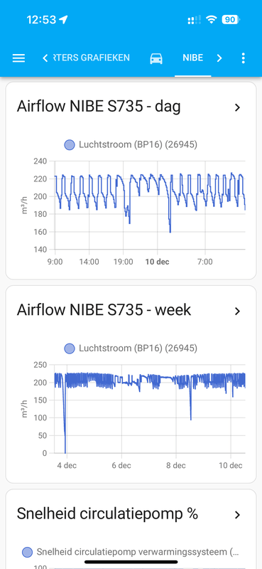

  • RaRe
  • Registratie: Oktober 2019
  • Laatst online: 13-11 22:02
@Mr. Jinx zie hier mijn overzicht. Ook elk uur een defrost. Stooklijn 5 en ventilatie waarden staan in mijn eerdere post. Ik moet daarbij aangeven dat er deze week een Nibe engineer langs komt om onze S735-7 te controleren en the fine tunen omdat ook bij ons het ventilatie %te hoog staat en ik regelmatig de pomp moet herstarten ivm low airflow meldingen
Afbeeldingslocatie: https://tweakers.net/i/2hXzHSN9GHjgXwsJnVUCKkpZnKE=/x800/filters:strip_exif()/f/image/9ajjN3ZhFd4vzXRF7CiWkTzy.png?f=fotoalbum_large
  • Mr. Jinx
Ahja, dat geeft hetzelfde beeld.
Ik ben benieuwd wat de monteur gaat aanpassen. Hou ons op de hoogte als je wilt!
  • RaRe
Natuurlijk. Zal ik doen. Zie hierbij ook een plaatje van mijn airflow. De 2 lijnen richting 0 zijn de momenten dat ik de pomp heb moeten herstarten. Mogelijk hebben zij hetzelfde patroon.Afbeeldingslocatie: https://tweakers.net/i/N13LiJD3lAg-o0wZrcrpnlZBTQA=/x800/filters:strip_exif()/f/image/U9UNHneBxbHGChNZywwhKLLq.png?f=fotoalbum_large

Korte update:
De dakdoorvoer is ruim een week geleden geplaatst en een engineer van Nibe is langs geweest om de instellingen na te lopen.
Ventilatie standen zijn
1 - 30%
2 - 45%
3 - 60%
4 - 75%
Normal 57%
Bij 60% is de airflow ongeveer 211m3/h
In de praktijk stond hij constant op 60% omdat dat de stand is wanneer de compressor actief is.
Helaas kreeg ik vanmiddag wederom de "airflow low" melding. Zie de grafieken. En heb ik wederom de installateur de storingen gemeld. Alle ventilatie kanalen staan open dus ik snap werkelijk niet wat er aan de hand is. Als ik de grafieken bekijk start de pomp normaal gesproken met ontdooien bij de 160 m3/h maar nu dus wederom niet. Als iemand enig idee heeft?
Afbeeldingslocatie: https://tweakers.net/i/_0VX-Syq28YZWq97ci1xB35r1a0=/800x/filters:strip_exif()/f/image/qN3Pjh4rKW7yQtsh2mdSurKp.png?f=fotoalbum_large
Afbeeldingslocatie: https://tweakers.net/i/6tTF16JKIEP48oFEuaYU_KG9EIc=/800x/filters:strip_exif()/f/image/DpxfC26WSztPp3B0x9hTvc8H.png?f=fotoalbum_large
Afbeeldingslocatie: https://tweakers.net/i/jKBNIN4calHgs573UP2yqcQQhpw=/800x/filters:strip_exif()/f/image/wB9ejUbxsAaOxRf88X6Q363w.png?f=fotoalbum_large

@RaRe wat mij opvalt (t.o.v. mijn gegevens) is jouw enorm fluctuerende luchtstroom. Ik lees een zeer constante luchtstroom uit bij mijn systeem. De verschillen zijn max. 3 m3/h over een hele dag bekeken. Via DM zal ik je een uitdraai sturen van een dagmeting bij mij zodat je het kan vergelijken met jouw data.

Dank je wel. De fluctuatie komt denk ik ook door het ontdooien. Echter zo'n stabiele lijn zoals jij hebt heb ik nog nooit gehad.

De grafieken die ik heb gepost komen uit HomeAssistant

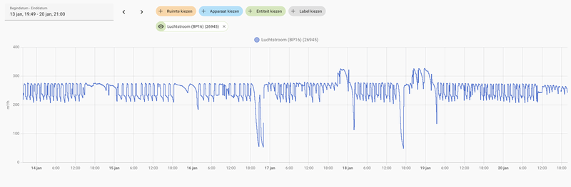

Even een update vanuit mijn kant.
Vandaag is er weer een engineer van Nibe langs gewest i.v.m. lage airflow meldingen de afgelopen weken cc @Sjoerdfoto
Daardoor ook een aantal malen de pomp moeten herstarten.
Mijn vermoeden is steeds geweest dat er een conflict was tussen de CDS-10 en THS-10 en de Nibe S735 zelf. En inderdaad, dat was ook wat de Nibe engineer vertelde. Er is een software issue waar door Nibe aangewerkt wordt en wat in de volgende firmware update opgelost zou moeten zijn. De 2 smart sensoren zouden een conflict hebben met de pomp. Hij heeft de vraaggestuurde ventilatie uitgezet en de airflow ziet er iets stabieler uit. In bijgevoegd plaatje kan je de momenten zien waarbij de airflow zeer laag was en ik de pomp heb herstart.
Afbeeldingslocatie: https://tweakers.net/i/h1ZTVbrDjiEu2bqmFyqiNYxlXAU=/800x/filters:strip_exif()/f/image/It5qlYFOsDiUjw3d5W77Q8eZ.png?f=fotoalbum_large

@RaRe kan je uitleggen wat de relatie is tussen de CDS-10/THS-10 sensor en het behalen van een stabiele airflow/pomp? Enkel verband dat deze sensoren zou moeten hebben met de NIBE S735 is of de temperatuur wordt behaald of een bepaalde luchtvochtigheid/CO2 gehalte lijkt mij.
Ik heb ook beide sensoren in gebruik en de THS-10 leidend als temperatuur (begane grond).

@tinusa4 Ik ben niet de technisch inhoudelijke specialist. Maar zoals ik het begreep van de engineer hebben ze bij een aantal klanten issues met de combinatie van deze pomp en deze sensoren. Het zou een software matig probleem zijn. Het had te maken met het overrulen van elkaar dus daar waar een sensor kan zeggen dat er misschien een lagere stand qua ventilatie nodig is kan de pomp juist meer ventilatie nodig hebben aangezien hij bijvoorbeeld moet ontdooien of andersom. Bij mij is dat het issue aangezien bij mij er steeds een ontdooi cyclus werd overgeslagen waarbij de boel dan bevroor.
Vandaag zijn deze aanpassingen pas gemaakt dus het is nog niet zeker dat dit echt de oplossing is. De tijd zal het leren.
