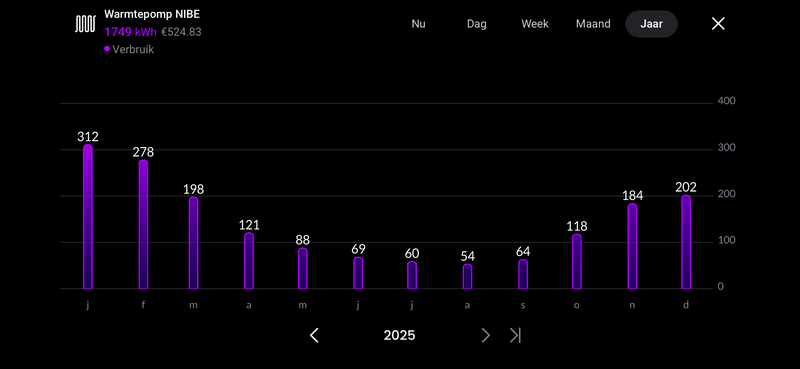

Iets meer context:
- weekverbruik incl. wekelijkse 60 graden run op elke zondag
- jaarverbruik 2025 (incl. woningverwarming en ventilatie) van 2 volwassen en 2 kinderen (2x in bad per week)
Afbeeldingslocatie: https://tweakers.net/i/eKZzmQOIoLzPDbYcco1DTPn7f88=/800x/filters:strip_exif()/f/image/nDICybdvxTNlOKC8dh1ldAS8.png?f=fotoalbum_large
Afbeeldingslocatie: https://tweakers.net/i/UY1-eSeDNOQN3yKTJEhXBrzwpvY=/800x/filters:strip_exif()/f/image/i6ViolzSxQthTQVzIlZenxuQ.png?f=fotoalbum_large

  • tinusa4
  • Laatst online: 09:43
Ja (afgetopt tot 4kw)
Maar schiet sporadisch aan en gelukkig enkel indien er sprake is van voldoende pv-productie (omvormer gekoppeld via modbus)
Zoals je ziet is de ventilatie reeds 1kwh dagverbruik als er geen warmwaterproductie is

Jaar 2025 bijna voorbij, bij deze mijn verbruikscijfers:
Afbeeldingslocatie: https://tweakers.net/i/Vw3WlANczzxfobcO4mBEbZGhYao=/x800/filters:strip_icc():strip_exif()/f/image/pxF3lzvzrKK1IP0Eyklv0Odp.jpg?f=fotoalbum_large
Afbeeldingslocatie: https://tweakers.net/i/-aurPFwgihjn8XPH6sG3dqr8dOI=/800x/filters:strip_exif()/f/image/nb2gSrDiBi9amiXeGu6oILq3.png?f=fotoalbum_large

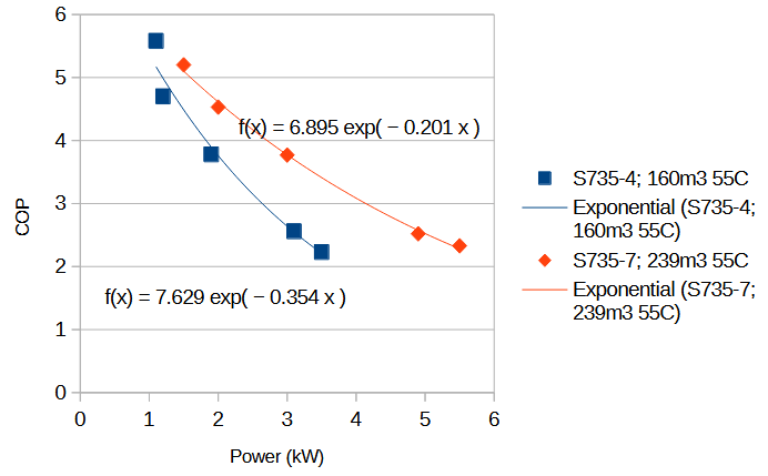

  • Tosti2
  • Registratie: September 2022
  • Laatst online: 18-08 19:25
Ik heb wat verder gezocht en heb wat vermogen en COP data gevonden. Mochten er anderen geïnteresseerd zijn, zie hieronder de data voor de S735-4 met 160 m3/h ventilatiedebiet en de S735-7 met 239 m3/h debiet. Beide op basis van 55C aanvoer T voor het CV systeem. Vermoedelijk is het vermogen en de COP hoger bij meer ventilatie en lagere aanvoer.
Ik vind de 4 te weinig vermogen hebben voor mijn situatie, en de 7 lijkt teveel ventilatiedebiet te vereisen. Ik neig nu naar een Inventum BEN dual air die ook buitenlucht kan gebruiken en daarmee tot 5 kW kan halen.
Afbeeldingslocatie: https://tweakers.net/i/LZVxLaCPKp5od-dKQu_ZyqrO6z4=/fit-in/4000x4000/filters:no_upscale():strip_exif()/f/image/1657CxSC2MlxZCScFezzcEg7.png?f=user_large

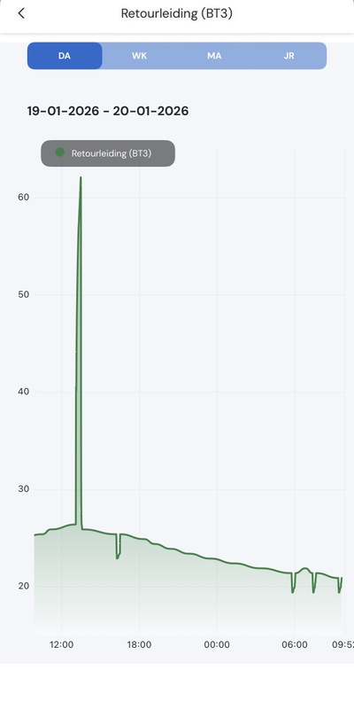

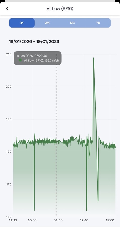

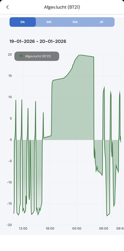

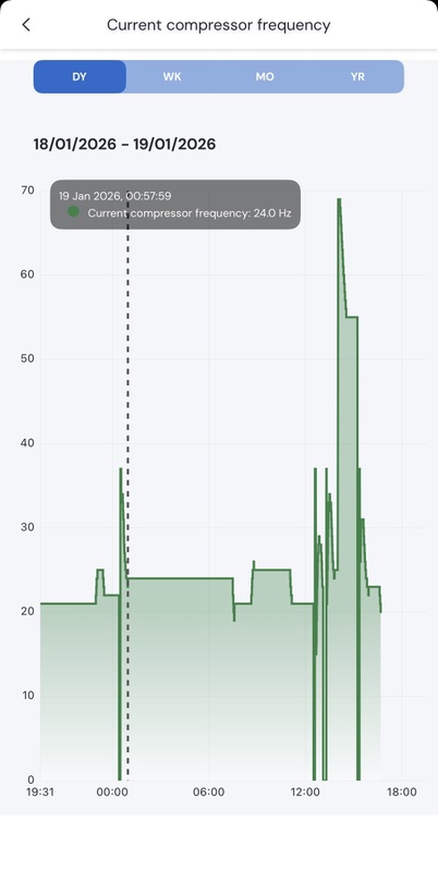

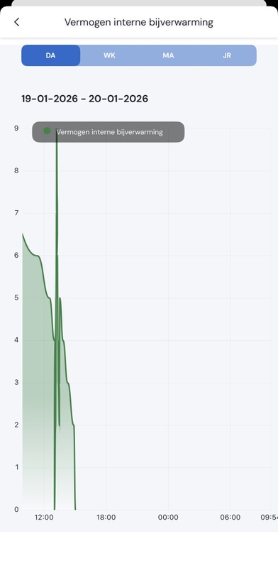

Hoi Tinus,
Ik lees en zie dat jij er aardig in thuis bent. Zelf heb ik de S735-7 nu draaiend sinds 2023 dus al best een poosje. Het huis blijft lekker warm en alles werkt, maar ik heb wel het gevoel dat er nog enige optimalisatie nodig is. met 17000kwh verbruik en 31000kwh productie is dat een COP van nog geen 2 :o .
En ja, het huis is geisoleerd, zonnepanelen, sam S42 unit voor complete WTW etc etc.

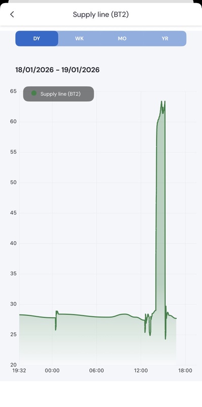

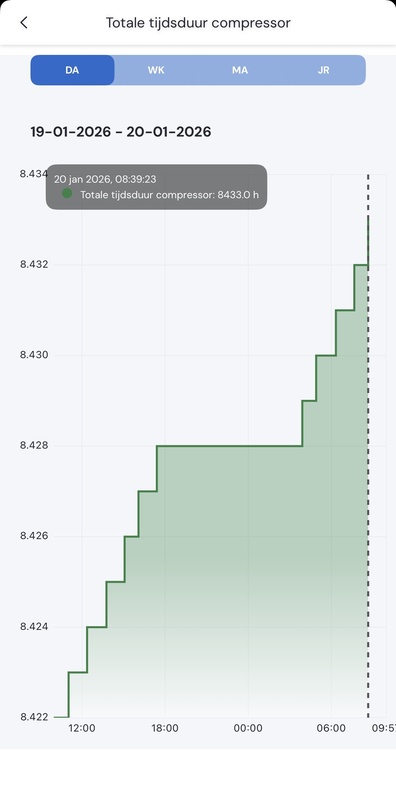

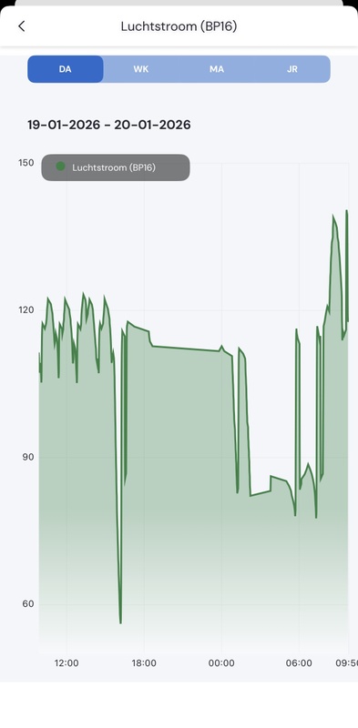

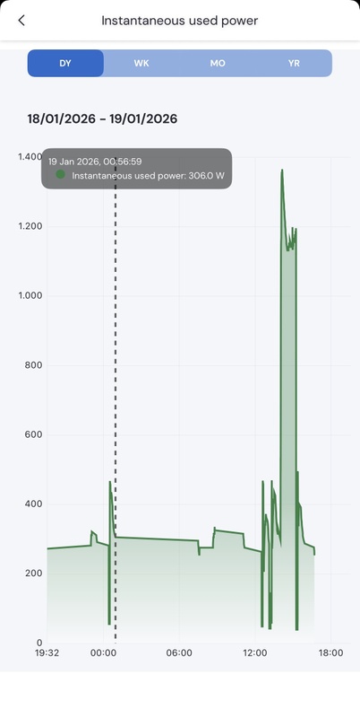

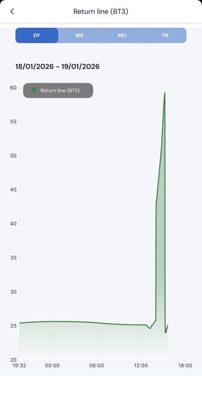

Hoi, dank voor je input en je vragen.
Ik heb Myuplink premium. Ook heb ik een HA server draaien, maar daar snap ik echt te weinig van om het goed te kunnen integreren :+ . Ook mijn PV panelen sturen gewon dom terug naar het net, ik krijg de modbus connectie naar de NIBE WP niet voor elkaar.
edit: ik heb een dynamisch energiecontract kwartiersprijzen bij Tibber, en de WP doet wel aan SPA vanuit het net.
De woning hebben wij in dec 2022 aangekocht, en na een jaar verbouwen eind 2023 ingetrokken. Gas gelijk eruit gegooid, dus geen gashistorie..
Woning: 2023 totaal gerenoveerd. Vloerisolatie 20cm PIR, betonvloer met daarin VVW (10cm h.o.h. 20mm buizen). spouwmuurisolatie, FALK TR1100+ 130/160mm op het dak, binnen afgewerkt met gips en daarop dakpannen. alles HR++ glas. woningoppervlak 120m2, inhoud zo'n 450m3. Thermostaat staat standaard op 18,5 graad.
De gevraagde grafieken/plaatjes:
Gisteren 19 januari 2025:
Afbeeldingslocatie: https://tweakers.net/i/wjr9Xf1TT-p1JtNLE-xm-zw67TA=/x800/filters:strip_icc():strip_exif()/f/image/T6b1SpRcIPFSKaso6n39pc1f.jpg?f=fotoalbum_large
Afbeeldingslocatie: https://tweakers.net/i/ML3jFZPDSE7LtkjLNrCBkQR4YvU=/x800/filters:strip_icc():strip_exif()/f/image/zTvA0YCvGZgrpbk5vqyTqqx5.jpg?f=fotoalbum_large
Afbeeldingslocatie: https://tweakers.net/i/fbjQkyr2fAMBOPbLrLTDXJc_zX4=/x800/filters:strip_icc():strip_exif()/f/image/5m22PlJiSJpSjBYqoDdbR115.jpg?f=fotoalbum_large
Afbeeldingslocatie: https://tweakers.net/i/qy2I_2Kx3cn7asNwehdcHkRnf2w=/x800/filters:strip_icc():strip_exif()/f/image/boNvOC7Vsfa7WjW4cw8mbT0t.jpg?f=fotoalbum_large
Afbeeldingslocatie: https://tweakers.net/i/5vkhaq5fMk90TEwUSb6LfCoDDE0=/x800/filters:strip_icc():strip_exif()/f/image/R7GjmvqvCiRdanKc4jfcz6ou.jpg?f=fotoalbum_large
Afbeeldingslocatie: https://tweakers.net/i/NK16GzGMlQytIRGCtPyvgdhIXwY=/x800/filters:strip_icc():strip_exif()/f/image/PpUBfyosQs5p9m17dvdBKPPZ.jpg?f=fotoalbum_large
Afbeeldingslocatie: https://tweakers.net/i/Rhlr6I6Uej6gBhxPYrb6ZLND0mw=/x800/filters:strip_icc():strip_exif()/f/image/qLFUMj9aW0viBWDrvqn6uIIv.jpg?f=fotoalbum_large
Afbeeldingslocatie: https://tweakers.net/i/OhF2VRBGuSNIL8OXIzbHl7EptzI=/x800/filters:strip_icc():strip_exif()/f/image/pYPX8cY7uCcIAlHdNYSF8BR4.jpg?f=fotoalbum_large
Afbeeldingslocatie: https://tweakers.net/i/hJlOFUtkSTo8zmF68ZsgD_wPpRk=/x800/filters:strip_icc():strip_exif()/f/image/9fKca1aNGTkN6YmHc16Rgu6i.jpg?f=fotoalbum_large
Afbeeldingslocatie: https://tweakers.net/i/KP1DrBgBQyIVaMGcnqGY7p5WMu4=/x800/filters:strip_icc():strip_exif()/f/image/NBfW0uRKRb3bMc9i40PsCrjY.jpg?f=fotoalbum_large

Dankjewel, zoals ik het nu zie is de machine nog niet goed ingeregeld :-S. Ter vergelijk hieronder mijn uitdraaien (gisteren incl. weekelijkse SWW run)
Mijn eerste conclusie:
- je stooklijn moet nog afgesteld worden (probeer eens curve 2, offset heating +2) / evt. door ook om stooklijn op basis van binnensensor uit te zetten
- vermogen bijverwarming bijstellen naar 2kW
- ventilatie (aanvoer voor compressor) is te laag. Pas via 7.1.4 aan naar zo 58% (180m3/h)

Je afvoertemperatuur lijkt mij veel te laag (-16c). Ter referentie mijn uitgaande temperatuur (om defrost te voorkomen moet je zorgen dat je niet onder de 0 graden komt, wat met een binnenbron in principe mogelijk is).
Afbeeldingslocatie: https://tweakers.net/i/OlZoIzUoAAc8kLBKFwai8-N21w4=/x800/filters:strip_icc():strip_exif()/f/image/edulGpbDJ0Nyz0rvtje4Mrnu.jpg?f=fotoalbum_large
In principe moet met een aanvoer (je binnentemperatuur)/gemiddelde luchtvochtigheid van zo 50% en zo 160m3 doorstroom prima 1.5-2.5kw aan thermisch vermogen geproduceerd worden.
Ik zoek even wat compressor parameters op waar je een vergelijk mee kan maken…

Ik heb een vraag over het gedrag van mijn s735c-7. Het komt vaak voor met deze temperaturen dat de warmtepomp niks aan het doen is (behalve ventileren). Echter zie ik toch constant een verbruik aan en uit schieten in de grafieken. Ongeveer 150 watt welke op wisselende intervallen aan en uit gaat.
Het aantal compressor starts neemt niet toe en bij prioriteit geeft hij aan "geen". Er is ook niks zichtbaar/hoorbaar aan het apparaat zelf. Ik vraag me dus een beetje af wat hij aan het doen is in die kortstondige (kleine) pieken van +/-150watt. Heeft iemand een idee?

@fixen ik vermoed dat je deze pieken bedoeld? Qua vermogensopname vermoed ik dat de ventilatie op een hoger debiet draait. Zal eens in de gaten houden.Afbeeldingslocatie: https://ibb.co/q3kwqS8S
Afbeeldingslocatie: https://i.ibb.co/Txm5jfGf/35498.jpg
  • fixen
  • Laatst online: 15:58
tinusa4 schreef op dinsdag 26 mei 2026 @ 09:52:
@fixen ik vermoed dat je deze pieken bedoeld? Qua vermogensopname vermoed ik dat de ventilatie op een hoger debiet draait. Zal eens in de gaten houden.[Afbeelding]
Die pieken lijken er inderdaad op. Bij mij zijn het erg kortstondige pieken en ik hoor de ventilatie niet toenemen (grote piek is warm water productie).
Afbeeldingslocatie: https://tweakers.net/i/ot093_OzSzKuwRMWZyOs-8WjwwI=/fit-in/4920x3264/filters:max_bytes(3145728):no_upscale():strip_icc():strip_exif()/f/image/VmCxHSmHHljQ73yChmoZ1Ns1.jpg?f=user_large
In het bovenstaande voorbeeld is er dus maar 1 compressor start. Die was voor de grote piek warm water productie. De steady ventilatie verbruikt maar zo'n 14 watt. De kleine pieken zijn +/-150 watt
[ Voor 12% gewijzigd door fixen op 27-05-2026 08:54 ]

Ik ben er overigens ook deels achter wat de kleine pieken stroomverbruik doen en heb een idee waarom.
Hier al eerder gepost:
Deze kleine plekjes corresponderen met verhogingen in de BT14 compressor uitstroom (heet gas) temperatuur. Ik vermoed dat deze boven een bepaalde waarde gehouden moet worden om de stroming van het gas op gang te houden omdat je anders vloeistof slag in de compressor krijgt wanneer deze zou aanslaan. Persoonlijk zou ik liever zien dat hij alleen het gas verwarmd op het moment dat de compressor aan moet slaan (dan maar even wachten) maar kon hiervoor geen instelling vinden in het menu. Misschien is dit technisch ook onverstandig omdat de kans op vloeistof slag dan toeneemt.
Helaas geen grafiekje van de BT14 temperatuur die op het zelfde moment is genomen, maar neem van me aan dat het exact overeenkomt.
