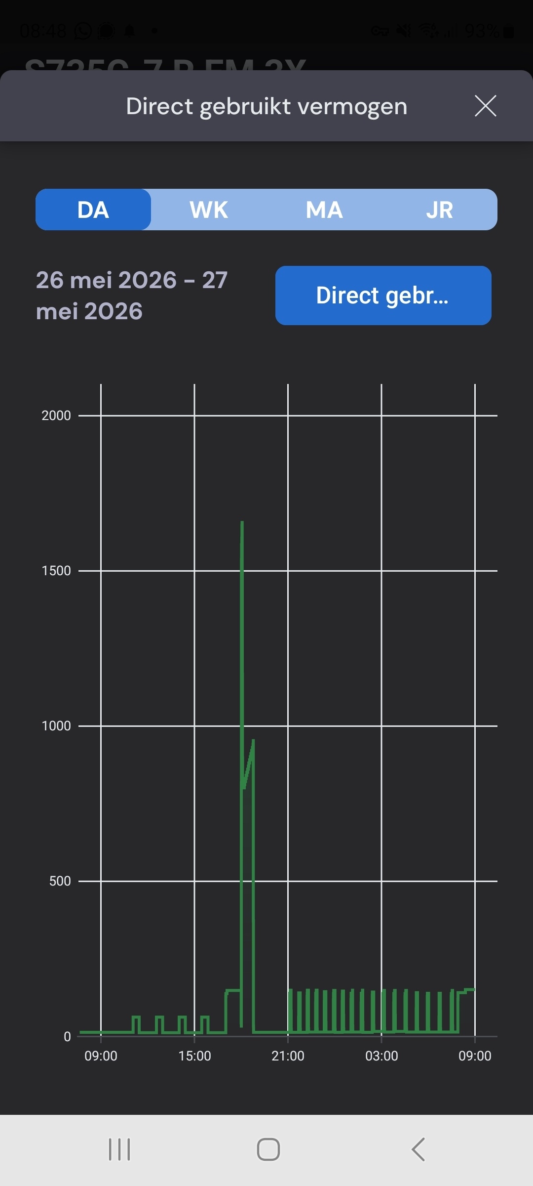

Ja (afgetopt tot 4kw)
Maar schiet sporadisch aan en gelukkig enkel indien er sprake is van voldoende pv-productie (omvormer gekoppeld via modbus)
Zoals je ziet is de ventilatie reeds 1kwh dagverbruik als er geen warmwaterproductie is
Afbeeldingslocatie: https://tweakers.net/i/TzvYWVRmDXj96eNTp5NT21Ltnfo=/800x/filters:strip_icc():strip_exif()/f/image/MzySjuG43EUPjMuV6apzZ4El.jpg?f=fotoalbum_large
Afbeeldingslocatie: https://tweakers.net/i/-JjVkLmvTCdWPbrSAIJzSGRrHUE=/800x/filters:strip_exif()/f/image/iF8szRAtXBpYKin3Lnadg849.png?f=fotoalbum_large

  • tinusa4
  • Laatst online: 14:17
@fixen ik vermoed dat je deze pieken bedoeld? Qua vermogensopname vermoed ik dat de ventilatie op een hoger debiet draait. Zal eens in de gaten houden.Afbeeldingslocatie: https://ibb.co/q3kwqS8S
Afbeeldingslocatie: https://i.ibb.co/Txm5jfGf/35498.jpg
  • fixen
  • Laatst online: 14:34
tinusa4 schreef op dinsdag 26 mei 2026 @ 09:52:
@fixen ik vermoed dat je deze pieken bedoeld? Qua vermogensopname vermoed ik dat de ventilatie op een hoger debiet draait. Zal eens in de gaten houden.[Afbeelding]
Die pieken lijken er inderdaad op. Bij mij zijn het erg kortstondige pieken en ik hoor de ventilatie niet toenemen (grote piek is warm water productie).
Afbeeldingslocatie: https://tweakers.net/i/ot093_OzSzKuwRMWZyOs-8WjwwI=/fit-in/4920x3264/filters:max_bytes(3145728):no_upscale():strip_icc():strip_exif()/f/image/VmCxHSmHHljQ73yChmoZ1Ns1.jpg?f=user_large
In het bovenstaande voorbeeld is er dus maar 1 compressor start. Die was voor de grote piek warm water productie. De steady ventilatie verbruikt maar zo'n 14 watt. De kleine pieken zijn +/-150 watt
