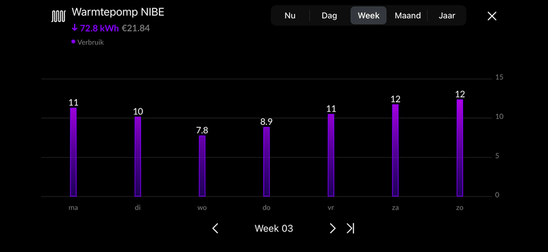

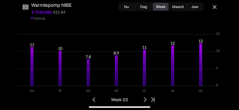

Aanvulling: ik zie 4 dagen onder nul in januari 2025 (week 3) dus bij deze het weekverbruik van de koudste week:
Afbeeldingslocatie: https://tweakers.net/i/FXfG8uy3rV9j4PLBPRGMWS2XV-8=/800x/filters:strip_exif()/f/image/N9XY75JvyYZuouCqNGNhAm9L.png?f=fotoalbum_large
Afbeeldingslocatie: https://tweakers.net/i/OywK_pb7rECSKZ0kF-3URhCoe3g=/800x/filters:strip_exif()/f/image/Be0ERJs3ReAwFl77UDaxYsVs.png?f=fotoalbum_large

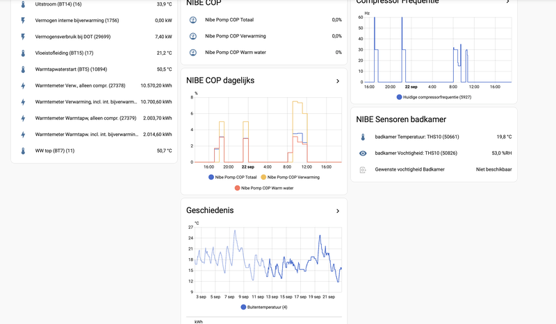

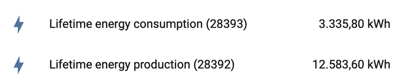

constant14 schreef op zondag 21 september 2025 @ 20:36:
Is er buiten de my-uplink app en home wizard nog meer software om gegevens uit de warmtepomp te halen? Vanaf woensdag gaan we wonen in het appartement met de warmtepomp.
Ja, kijk eens naar HomeAssistant. Deze heeft een Nibe integratie mogelijkheid.
Bijvoorbeeld:
Afbeeldingslocatie: https://tweakers.net/i/DcWNWJNi6C24ECnZYea8P1iv4jY=/800x/filters:strip_exif()/f/image/nyc8QncJRjeIEYvDirmoSKcU.png?f=fotoalbum_large
Afbeeldingslocatie: https://tweakers.net/i/IvO5YIdyNG5DifI6__tKT7JjZ_8=/800x/filters:strip_exif()/f/image/wZrer4aUxymewx1ttTNbkzc4.png?f=fotoalbum_large
Afbeeldingslocatie: https://tweakers.net/i/VwwoJ7Q0oGv8pAzRJk8MIjuwcII=/800x/filters:strip_exif()/f/image/nqYRUBOb9WPNlBWKdRYpJE2b.png?f=fotoalbum_large

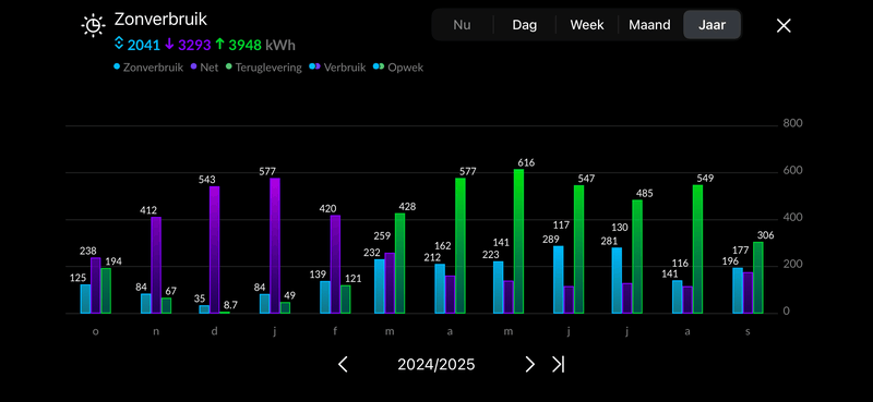

Bij deze mijn update met 1 jaar draaien (1 oktober 2024 t/m 30 september 2025) (installatie is van midden september 2024) en wat meer cijfers omtrent mijn verbruik met de NIBE S735-4.
Jaarverbruik volgens NIBE app: 1326 kWh
Jaarverbruik volgens HW kWh meter: 1875 kWh
Verschil kan grotendeels verklaard worden door de ventilatiefunctie die zo 1kWh per dag is.
Wat printscreens:
Afbeeldingslocatie: https://tweakers.net/i/YbqGYlWqR3vKDupszp56C20avA0=/800x/filters:strip_icc():strip_exif()/f/image/S6xEiBZEz0cqRYTuU5VvNcyo.jpg?f=fotoalbum_large
Afbeeldingslocatie: https://tweakers.net/i/5TgDfC0ia6MFGgzamyuTS_97pL4=/800x/filters:strip_exif()/f/image/PspAnVstAZUt2Go1pszuteR1.png?f=fotoalbum_large
Afbeeldingslocatie: https://tweakers.net/i/1VMIvGYow-JjEAP-a4R8v7saB3I=/800x/filters:strip_exif()/f/image/GMvjbqmSyRpk6eB8aaK7ZypE.png?f=fotoalbum_large
Afbeeldingslocatie: https://tweakers.net/i/VvY3WpDA4VMKCRIJYK6bEhtBY54=/800x/filters:strip_exif()/f/image/rjTcrV0cw6XeZF6wyRqNhKLA.png?f=fotoalbum_large

Inmiddels 2 jaar de NIBE S735-4 in gebruik. Bij deze de "score" (periode oktober 2025 - september 2026). Betreft dus tussenwoning bj 2014, 170m2, 15x375wp PV, 2 volwassenen, 2 kinderen.
Totaalverbruik huishouden
Afbeeldingslocatie: https://tweakers.net/i/Ser8NFpaVJVSFiM87lUDjb0X3CY=/800x/filters:strip_exif()/f/image/kolsVCfRPzEpaOvSTNe2oQWy.png?f=fotoalbum_large
Verbruik warmtepompAfbeeldingslocatie: https://tweakers.net/i/xub86rTafVLxSdGxPOYDn4MPca4=/800x/filters:strip_exif()/f/image/RT0Iys8secMmWEQmYgRUkape.png?f=fotoalbum_large
Zelf(verbruik) en teruglevering (vanaf maart 2026 5kwh plugin accu)
Afbeeldingslocatie: https://tweakers.net/i/RCFeNVCcqCJVI684KQItiQrkXVs=/800x/filters:strip_exif()/f/image/44NmizgLuJM98XRjD00e2aaE.png?f=fotoalbum_large
Koudste week
Afbeeldingslocatie: https://tweakers.net/i/meQDqclw9FyjFcFBve3eOJsNtaE=/800x/filters:strip_exif()/f/image/kwaZYiB2TZIxg2i4Z4YOVfyw.png?f=fotoalbum_large

hnq: hierbij wat meer gegevens:
NIBE zelf rapporteert 902 kwh input en 3.600 kwh thermisch geleverd in 2026. Wat dus een COP van 4 zou zijn.
1124 kwh -902 kwh = 222 kwh verschil. Hier zal o.a. de ventilatiefunctie in zitten. In enkel ventilatiestand verbruikt het systeem zo 35-40 w.
Afbeeldingslocatie: https://tweakers.net/i/StX3WiEkhh6MGax0Pz3wSe8wff4=/x800/filters:strip_icc():strip_exif()/f/image/PUU2x8hSsFrCuWWkfjRZJH5e.jpg?f=fotoalbum_large
Afbeeldingslocatie: https://tweakers.net/i/g9klm_5DCj431IhZoyOHp2FVBmg=/800x/filters:strip_exif()/f/image/DrlunFG6HfOA7QPm4YJkIDW2.png?f=fotoalbum_large

Maar je meet met HW toch 1658 kWh? Hoe kom je dan aan 1124? Edit: oh, je gebruikt alleen de gegevens voor dit jaar. Daar missen dus nog wat koude maanden.
Als ik voor het hele jaar 25/26 voor ventilatie 120 kWh (gemiddeld verbruik voor box met wtw, ruim genomen) zou rekenen kom ik nog maar uit op een scop van 2,8
Ik vermoed dat voor het vergelijk de 500m3 niet een vergelijkbaar uitgangspunt hoeft te zijn. Waar ik met gas op 18,5c stookte en nu met WP op 20.5c continue verwarm (in de praktijk resulterende in 19,5c-20c) + bij gasketel enkel energieverbruik had op het moment van warmwatergebruik en nu met WP warmteverlies heb bij geen warmwatergebruik. Dus in mijn oude situatie zou je met hoger verwarmen en meer warmwaterstoken ook best op zo 700m3 kunnen uitkomen.

@mr_evil08 ik heb de statistieken kunnen vinden uitgedrukt in thermisch vermogen. Komt bij mij neer op zo 20% tapwater en 80% CV. Ook het verbruik van het backup/elektrisch element is zo in te zien. Al is deze voor verwarming nooit nodig geweest maar enkel gebruikt bij de opstart van de WP door de installateur. Sporadisch doet de WP de wekelijkse 60 graden run op het elektrisch element (4kW)
Afbeeldingslocatie: https://tweakers.net/i/xWzE_6JtGgKZec04HR5RqBULIfg=/800x/filters:strip_icc():strip_exif()/f/image/AXAODINWTCzXwwhavvRaWxwu.jpg?f=fotoalbum_large
  • jurgen purgen
  • Registratie: Maart 2022
  • Laatst online: 10:37
Kan je de plot (grafiek) uit je geschiedenis hier tonen. Dan kan je een beeld vormen bij het gebruik. Nu zien we een alleen de eind waarde
Bv:
Afbeeldingslocatie: https://tweakers.net/i/6T2IOTqsz5Ku6cOqBo9YE_abNG8=/232x232/filters:strip_icc():strip_exif()/f/image/AaMVAFqO2VTVwoMkwMZ3TwhN.jpg?f=fotoalbum_tileAfbeeldingslocatie: https://tweakers.net/i/0gw7ClBn68hyTxHSlmtO7y1U16E=/232x232/filters:strip_icc():strip_exif()/f/image/UzoT8eYXkh1wXmGqhVGQg0gP.jpg?f=fotoalbum_tile
pvoutput warmtebuffer met NIBE S1255PC 19,6kWh SE Nexis, Kia Niro EV 64,8 kWh, VW ID3 PRO 58 kWh Zaptec Go 2, Energiedak tbv zwembadverwarming
