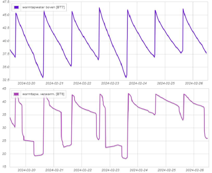

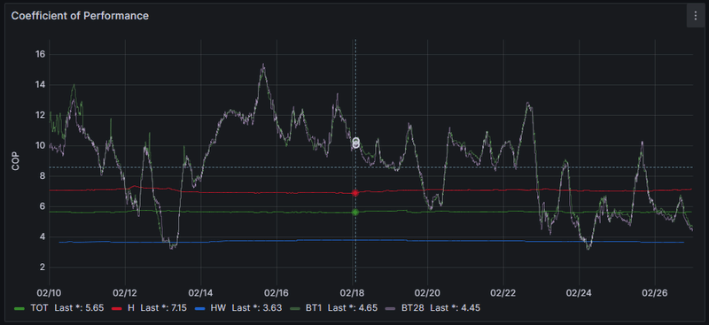

Sinds vorige week is hier een Quooker Combi+ in gebruik en komt dus niet meer al het sww van de Nibe. Ik wil daarom eens gaan spelen met de temperatuur van de boiler en vroeg me af hoe anderen deze hebben staan. Momenteel staat hij bij mij op 'gemiddeld' en dan zonder verdere aanpassingen. We hebben een gezin met twee jonge kinderen, maar er wordt niet dagelijks door iedereen gedoucht.
  • G-addict
  • Registratie: November 2021
  • Laatst online: 14-10 22:26
Aziraphale schreef op vrijdag 23 februari 2024 @ 14:01:

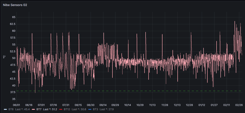

Ter vergelijk: 2 persoons huishouden, 180L vat dagelijks om 15:00 naar 42⁰C. Dat zorgt voor een temperatuur van 45-46⁰C bovenin het vat. I.c.m. een waterbesparende douchekop (<5L/min, geen gemis van comfort) kunnen we beiden douchen in de avond. Indien nodig in de ochtend nog een keer. Sww run duurt dan 35-45 minuten.
  • Aziraphale
  • Laatst online: 12:06
G-addict schreef op vrijdag 23 februari 2024 @ 15:40:
Dan ga ik daar toch eens mee spelen, want ik heb momenteel een over het algemeen een top temperatuur van boven de 55 graden.

Wat is de laagst geregistreerde temperatuur boven in het vat? Zolang die boven de 38⁰C ligt kun je prima een stukje terug. Zoals gezegd warmen we hier op tot 42⁰C en als de temperatuur een dag later om 15:00 37⁰C of lager is dan gaat de warmtepomp weer een sww run draaien. Als we allebei in de avond sporten en op de sportschool douchen dan kan er nog wel eens een dag overgeslagen worden. We draaien hier al ruim 2 jaar met deze setting en hebben nog nooit koud gedoucht. Let wel, met een waterbesparende douchekop dan.

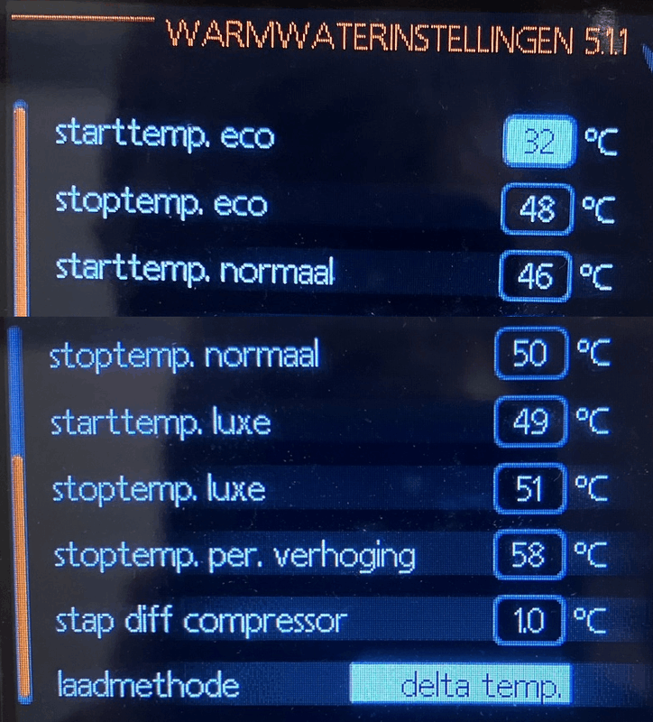

@RISL en @G-addict Hoe hebben jullie dit ingesteld? Via het programma de beperking van de sww-tijd is me wel helder, maar waar kan ik de temperatuur begrenzen?

In de smo40 menu 5.1.1

Zou eens beginnen bij 50⁰C en dan elke paar dagen een graadje naar beneden totdat het een keer te frisjes voelt. Als je de ondergrens instelt op 38⁰C dan is het boven in het vat nog wel warmer.

Ik heb nu voor 'gemiddeld' de starttemperatuur omlaag gezet van 48 naar 38 en de stoptemperatuur op 50 gezet. Vooral die starttemperatuur vind ik een behoorlijke stap omlaag, maar ik ga eens kijken wat hij doet.
In eerste instantie ga ik dan qua programma de sww-tijd beperken tot de tijd dat we normaliter de hoogste PV opbrengst hebben, want dan wil ik dat hij de sww-runs doet. Ik heb hem nu op sww van 11-17 uur gezet. Ben benieuwd...

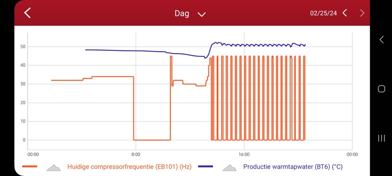

Ik weet niet hoe lang de sww run bij jou duurt (die wordt zoiezo korter met lagere temperaturen) maar ik zou hem zo laat mogelijk zetten. Als hij om 1100 start en 1200 klaar is dan ben je 1900 al heel wat energie kwijt, mogelijk is hij dan de volgende ochtend niet meer comfortabel warm.
Wij douchen bijvoorbeeld na 1800 en voor 1000 in de ochtend en hebben dan prima warm water. Als het buiten die tijden kouder is, geen probleem.
Hier start de sww run om 1500 en duurt 30-40 minuten. Ik zou ook een uur later kunnen starten maar dit komt qua eigen opwek beter uit en voldoet in warmwater behoefte.

Kandidat schreef op zondag 26 november 2023 @ 20:12:
Heeft iemand ervaring met dit alarm?
Hoge stroom compressor
Alarmnummer: 453
Permanente compressorstop door herhaaldelijke hoge stroom richting compressor. Schakel de voeding van het product uit, controleer hoofd- en groepszekeringen en start opnieuw op. Als alarm opnieuw optreedt, selecteert u de hulpstand en neemt u contact op met uw installateur.
Dit is nu enkele keren voorgekomen, het lijkt te gebeuren wanneer Smart Price Adaptation aanstaat. Vooral in de ochtend rond 5-6 uur (mogelijk een laag prijspunt), en het lijkt erop bij het schakelen tussen tapwater/verwarming. De 3-wegklep doet dan ook vreemd, schakelt terug halverwege het omschakelen. Graadminuten lopen dan ook hoog op (tot onder -400). SPA lijkt iets te doen met de -60 instelling van de graadminuten (mag meer worden in afwachting van lagere prijs? - op zich prima). Geen idee of dit aan SPA ligt, maar het komt niet voor wanneer SPA uit staat tot nog toe. Mogelijk ontstaat er intern een of ander conflict?
Update over ons 453 alarm (hoge stroom compressor) probleem. Dit alarm wordt inmiddels gecombineerd met ook soms '229 - Korte bedrijfstijd'. Het patroon is steeds hetzelfde:
- WP wil warmwater maken, gaat veel pendelen (aan/uit)
- 3-weg klep schakelt dan ook veel heen en terug
Afbeeldingslocatie: https://tweakers.net/i/loOxOd9k4Ageol6ct2xfG3um-kg=/800x/filters:strip_icc():strip_exif()/f/image/mQpBNmltN1uj6zwKxWwOoQ8g.jpg?f=fotoalbum_large
Soms levert dit geen alarm op, soms ook wel. Soms enkele dagen niet, soms elke dag. Soms na even pendelen, soms na veel pendelen. Soms na veel pendelen ook niet.
Inmiddels gedaaan:
1) Installateur heeft 2 draden van voeding omgewisseld (op advies Nibe Support)
2) Nibe monteur langsgeweest, Inverter vervangen.
3) Nibe monteur weer langsgeweest, boilervat vervangen.Dat laatste omdat het idee was: WP kan zijn vermogen niet kwijt, spiraal is te klein. Vandaar pendelgedrag. Dat leek even goed te gaan, maar vandaag helaas toch het bovenstaande plaatje + alarm weer.
Nu maar weer de installateur laten komen. Mocht iemand dit patroon herkennen, nog tips?
Nibe F2120-16 - SMO40
  • G-addict
Kandidat schreef op maandag 26 februari 2024 @ 01:05:
Inmiddels gedaaan:
Het eerste wat mij opvalt is dat je wp het sww erg ver doorverwarmt, +50 graden bij BT6, dus in het midden van het vat. En hij begint al te verwarmen vanaf ongeveer 45 graden. Staan de temperaturen ook daadwerkelijk zo hoog ingesteld? Wellicht haalt de wp simpelweg de gevraagde watertemperatuur niet (bijverwarming geblokkeerd?).
Als je de temperaturen voor sww eens verlaagt: opwarmen vanaf 40 graden en opwarmen tot 45 graden, en dan eens kijken of het probleem wegblijft.

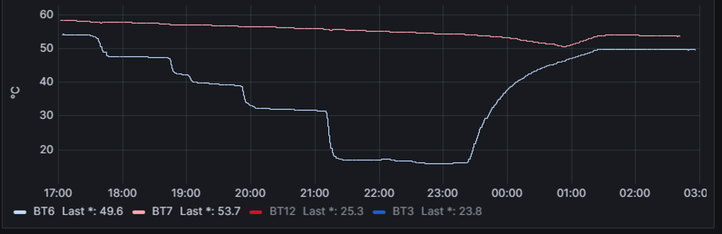

  • Aziraphale
@MarcKeulers Dankjewel! Ik heb echter maar een 180l vat in mijn S320 zitten, dus ik zal sowieso de boel wat anders moeten instellen omdat ik minder buffer heb.
@G-addict Ik zie nu, met starten bij 38 en max 50, wel een veel grilliger verloop dan voorheen. Op zich heb je zeker gelijk dat je rendement met een hogere doel temperatuur lager is, maar hij moet nu juist flink bijstoken en ik schat niet in dat ik veel lager dan 50 kan gaan.
Is het niet, bedacht ik me vandaag, efficiënter om hem steeds een klein verschil te laten overbruggen? Je hebt dan vaker een sww run nodig, maar die is dan wel korter. Of slaat deze redenatie nergens op? Het lijkt namelijk wel de manier waarop Nibe de regeling bedacht heeft, als je naar de fabrieksinstellingen kijkt.

  • martius
  • Laatst online: 30-09 18:00
G-addict schreef op maandag 26 februari 2024 @ 23:00:
Voor jou dezelfde vraag.
Wij hebben met 2 personen, 180L vat op 42⁰C ruim voldoende water om in de avond en/of ochtend te douchen. Hoe hoger je doeltemperatuur, hoe meer verliezen. Hoe hoger de doeltemperatuur, hoe lager het rendement van je wp. Hoe hoger de doeltemperatuur, des te langer duurt je sww run, des te meer elektrisch verbruik en des te langer geen verwarming.
Ik begrijp je redenering echter is mijn situatie anders, zoals van iedereen in de forum vermoed ik. Al met al is elke situatie uniek en vraagt daarmee ook een eigen inrichting. Ik leer van anderen hier, lees aandachtig mee, probeer veel om hiermee de "meest optimale" inrichting te krijgen die past bij mijn situatie. In mijn ogen is het vaak appels met peren vergelijken hier en vergeet men het te vertalen naar de eigen situatie. Zonder oordeel wat goed of niet is.
Mijn huishouden bestaat uit 5 personen, 2 volwassen en 3 tieners. Douche-gedrag is onregelmatig, soms 4 in de ochtend, soms 3 in de avond plus daarbij door de gehele dag heen SWW verbruik via 2 tappunten.
Ja ik ervaar ook warmteverlies echter ik ervaar hetzelfde verliespercentage als ik minder warm verwarm vaker een sww-run heb dan wanneer ik eenmaal een hogere temp sww-run draai.
Qua COP etc is het altijd koffie dik kijken. Als ik op de getallen uit de energie logs af ga krijg ik onderstaande grafiek. Hier een overzicht van mijn COPs. SCOP zit nu op 4,5 (11 maanden meeting)
Afbeeldingslocatie: https://tweakers.net/i/Ev1XEzQ9qjSozJtErxLlJnGFK7c=/800x/filters:strip_exif()/f/image/ll3rT42FVXfldD50Ne9NgWCu.png?f=fotoalbum_large
Gedurende deze periode, rond 20.02.2024, heb ik het gedrag van de sww-runs aangepast. Mijn conclusie is hieruit dat er geen tot minimale impact is van 1 hele warme run tov 3 kortere minder warme sww-runs. De hete sww-run start overigens om 12:00 en eindigt altijd om 15:00uur om zo optimaal van de PV panelen gebruik te maken.
Wat ik wel ervaar door deze opzet is dat mijn verwarmingsruns stabieler/langer/effectiever worden waarmee mijn huis minder afkoelt tijdens de hete sww-run ook mede door het feit dat mijn huis 6x2,6m aan gals op het ZW heeft wat voor de nodige instralingswarmte kan zorgen en zorgt als de zon schijnt.
Wat ik ook heb gedaan is dat ik zelf, via HA, de curve van de stooklijn beïnvloed als de temperatuur in de woonkamer boven of onder een bepaalde threshold komt. Ik merkte namelijk dat de WP doodleuk door bleef zoemen terwijl de temp in de woonkamer 21+ was.

G-addict schreef op maandag 26 februari 2024 @ 10:00:
Ja deze staan wel zo ingesteld. Installateur is langsgeweest, en er lijkt inderdaad een probleem met de temeperatuur die de WP kan bereiken. Temperatuur lager stellen zou kunnen, maar de WP moet die hogere temperatuur wel aankunnen, dus dan is er nog steeds iets mis.
Er is nu een USB in ingeplugd om te loggen, daarna gaat Nibe kijken waar het probleem ligt. Vermoeden is nu: mogelijk te weinig koelmiddel, ventiel van koelmiddel (oid) of in ieder geval een probleem in de F2120-16. Daardoor haalt de WP niet de temperatuur die wel zou moeten kunnen, en gaat pendelen.
In ieder geval lijkt het niet aan de spiraal van de boiler te liggen of dat de WP het vermogen daar niet in kwijt kan (zelfde systeem qua onderdelen en opstelling hier in de buurt heeft dit probleem niet).

Hoe vaak wordt het heet water boven in het vat <38⁰C?
Laagste temperatuur boven in het vat is de laatste maand 48 geweest, dat is op het moment dat de warmtepomp opnieuw de boiler op temperatuur brengt, de 38 graden wordt beneden in het vat gemeten.
NIBE SMO40 F2120-20, SE 9000 Wp, Victron 27,6 kWh
  • MarcKeulers
  • Registratie: Februari 2024
  • Laatst online: 14-10 09:03
G-addict schreef op maandag 26 februari 2024 @ 23:21:
Wat bedoel je met grilliger? Kun je afbeeldingen posten ter vergelijk?
Je hebt ook wel een flinke stap gemaakt. van 48-55 graden naar 38-50 als ik het zo goed terug lees. Dus van een dT van 7 naar een dT van 12 graden, dat is fors. Ik zou zelf inzetten op een starttemperatuur van 38 graden en een stop temperatuur van 45 graden.
Zoals je vrijdag zelf al zei kwam je normaal gesproken niet onder de 50 graden boven in het vat, daar is dus best winst te behalen. De bovenste sensor bt 7 zit ook niet helemaal bovenin het vat, maar een stukje lager. Dus als bt7 27 graden aangeeft dan zit er waarschijnlijk nog een douchebeurt aan warmer water boven.
In onderstaande afbeelding zie je mijn temperatuurverloop over afgelopen week, nooit koud water en geen koude douche. En het SWW vat dagelijks binnen 40 minuten op temperatuur (180L op 42 graden, 2 personen 2-2,5x douchen gemiddeld per dag).
Dank voor de uitleg en de grafieken. Ben benieuwd wat je instellingen zijn daar ik je verhaal logisch vindt. Heb bij mijn set geprobeerd de begin temperatuur van bt6 waarop de boiler aangaat ( verkeerd verwoordt, het moment dat de SMO 40 denkt ik moet nu warm water maken) onder de 38 graden te krijgen, dat is me tot op heden niet gelukt … mijn situatie SMO 40 met 2120-16 en 500 l boiler en 500 l buffer en drie onafhankelijke verwarmingsgroepen. Benieuwd naar je setup of de reden dat het mij niet lukt te begrijpen.
  • G-addict
MarcKeulers schreef op dinsdag 27 februari 2024 @ 19:45:
Je kunt in menu 5.1.1 (eerst +/- 10 seconden de terug-toets ingedrukt houden voor het service menu) de start en stoptempetaturen voor warm water instellen. Ik start op 37⁰C en stop op 42⁰C.
Wij hebben een kleiner vat, 180L maar ook een zuinige douchekop. Je moet voor jezelf even uitvogelen wat voor jullie werkt, afhankelijk van je waterverbruik en verbruiksmomenten.
[ Voor 9% gewijzigd door G-addict op 27-02-2024 20:48 ]

G-addict schreef op dinsdag 27 februari 2024 @ 20:43:
Wat mij intrigreert (ben jaloers ;) ) bij jouw instelling zijn de plaatjes die je van bt6 en bt7 toont, hier zie ik dat de br6 onder de 37 graden komt, tot laag in de 20 …. Ik heb weken geprobeerd onder de 38 te komen, zonder succes, hoe doe je dat? De sww zou toch moeten aangaan bij een temperatuur onder de 37? Verder lijkt het dat je elke dag op een vast tijdstip de sww laat aangaan, dat is mooi!
Ik snap je redenatie maar ik krijg mijn sww bt6 niet onder de 38 graden en dan slaat het systeem aan, ook al is de start temperatuur op 30 ingesteld … NIBE nl was hier niet echt behulpzaam, moest standaard instellingen gebruiken …
Dank!
  • G-addict
MarcKeulers schreef op woensdag 28 februari 2024 @ 17:51:
Dank!
Ik heb een tijd programma ingesteld waarop de warmtepomp het water mag verwarmen, elke dag vanaf 15:00 tot 17:00 tot 42⁰C bij BT6. De warmtepomp draait dan 30-40 minuten in ons geval om het water weer op temperatuur te krijgen. Ondanks de redelijk forse stilstandverliezen is het voor ons 2en voldoende om beiden warm te douchen, en eventueel in de opvolgende ochtend nog een keer. Ik zou de wp nog een uurtje later kunnen laten starten, maar nu heb ik een groot gedeelte van het jaar een hoger eigen verbruik van zelf opgewekte stroom.
  • MarcKeulers
G-addict schreef op woensdag 28 februari 2024 @ 18:30:
Dank voor je uitleg, maar hoe heb je dat tijdprogramma ingesteld ? Waar kun je dat doen? Mijn stilstand verliezen zijn 5 graden bovenin per dag, maar dat komt waarschijnlijk ook door het grote volume van 500 liter, moeilijk te vergelijken. Hierbij mijn instellingen, die 32 graden voor eco is voor de show ….Afbeeldingslocatie: https://tweakers.net/i/6VyV3OTuDowumR6w32GkLolw84M=/x800/filters:strip_exif()/f/image/94RyCphDSnR9I5FOrtaFPttW.png?f=fotoalbum_large
  • MarcKeulers
Hoi, ik heb het ! Hartelijk dank voor je guidance ik snap nu hoe het werkt! Ik had niet verder dan mijn neus gekeken bij het instellen van de tijdvakken, je kunt de sww uitzetten, dat had ik niet gezien… nu aan de slag :*)
Super bedankt! Ik heb een kWh meter voor de warmtepomp zitten en kan goed meten wat ik verbruik dus nu wat settings proberen … hopelijk weer wat kWh bespaart 8)

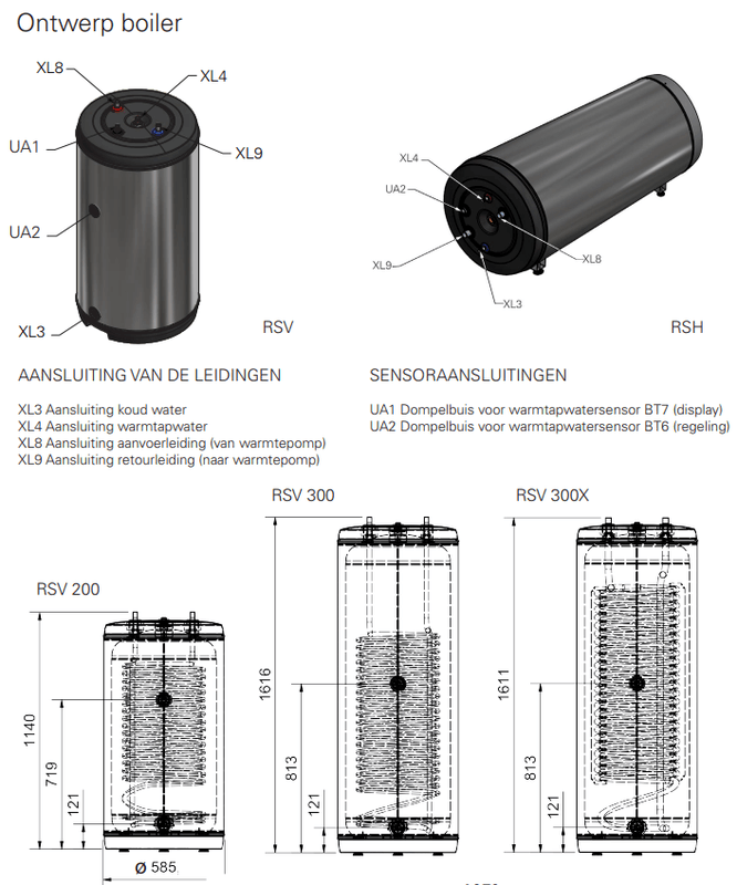

Hier onder overigens het gedrag van BT6 & BT7. Naar blijkt hebben meerdere personen het vat geplunderd!
Afbeeldingslocatie: https://tweakers.net/i/q_YgI2HpLY5WnQuJY-MZfSFgkBM=/full-fit-in/4000x4000/filters:no_upscale():fill(white):strip_exif()/f/image/V9KHzODOGkaCApYkT0Yq7Knr.png?f=user_large
[ Voor 42% gewijzigd door martius op 29-02-2024 09:14 ]
NIBE: S2125-12 | SMO S40 | RSV-300X | UKV100 | ELK9 | PV: 4000kWh/pj | GASLOOS | VLOERVERWARMING 60m2 + 6 RADIATOREN | HUISBJ: 2004
  • G-addict
martius schreef op donderdag 29 februari 2024 @ 09:08:
Dan ken jij mijn middelste nog niet...... :)
Zo te zien was er nog meer dan genoeg water over, bovenin is het water niet onder de 50⁰C gekomen.
  • martius
Dan begrijp ik de werking van mijn RSV300X boiler nog niet helemaal goed. BT6 zit in het midden, BT7 zit bovenin. Misschien maar eens meten wat het water is als een dergelijke situatie zich voordoet. Ik zal ook eens op zoek gaan naar een begrijpelijke uitleg van hoe een boiler werkt :?
Ik "stuur" nu voornamelijk op wat ik zie op BT6 en niet BT7.

martius schreef op donderdag 29 februari 2024 @ 09:58:
Daarom vroeg ik eerder deze week ook hoevaak het water bovenin onder de 38⁰C komt ;) .
Mogelijk kun je makkelijk af door het water minder warm te stoken. De regeling stuurt puur op BT6. Start verwarming bij temperatuur X, stop verwarming bij temperatuur Y. BT7 geeft enkel een meetwaarde waar de regeling helemaal niks mee doet. Maar door deze zelf te monitoren kun je dus wel zelf je warmwaterbehoefte finetunen!
  • martius
G-addict schreef op donderdag 29 februari 2024 @ 10:09:
_O- 1 keer!
Afbeeldingslocatie: https://tweakers.net/i/gLhx-NUmKoZQjAY3txhPkI0axjg=/800x/filters:strip_exif()/f/image/WIvC9vAWXKPBCcdqJ2v7KV41.png?f=fotoalbum_large
Winst te behalen lijkt me zo. Goed om te weten dat Smart Control 95% van de tijd heeft aangestaan. Qua start/stop getallen kan ik dus optimaliseren. Nu nog uitvogelen welke waardes te gebruiken :?

Kandidat schreef op donderdag 29 februari 2024 @ 10:40:
Hier is vanwege de pendelproblemen de R300 vervangen door een R300X (loste het niet op). De installateur gaf aan dat de WP ook rekent met de deltaT (van 10 meen ik) tussen aanvoer en afvoer om te frequentie moduleren tijdens warmwater productie.
Die deltaT laadmethode kun je dus wijzigen heb ik gisteren gezien in dit topic.
Die deltaT wordt dan niet gemeten over bt6 en bt7 maar over BT12 en BT3 (dat vermoed ik tenminste).
Als je warmtepomp pendelt bij SWW bereiding dan kan hij z'n vermogen niet kwijt lijkt mij. Geen idee welke unit je eraan hebt hangen, wellicht het vermogen voor tapwaterbereiding begrenzen?

martius schreef op donderdag 29 februari 2024 @ 10:19:
_O- 1 keer!
Smart control werkt (naar mijn idee) alleen prettig als je een wekelijks repeterend warm tapwater ritme hebt.
Zoals je zelf eerder al zei zijn de ideale setpoints voor iedereen verschillend. Misschien kun je met 1x per dag verwarmen af, misschien 2x of meer. Aangezien jullie met 5 personen zijn zou ik niet te laag beginnen. In de middag laten opwarmen tot 45 of 50 graden, eind vd avond kijken of je nog voldoende hebt voor de volgende ochtend. Dan om de paar dagen de stoptempetatuur een graad verlagen totdat de comfort grens bereikt is.
Ik weet niet hoe lang het duurt om het vat volledig op te warmen, maar als je daardoor 3 uur zonder cv zit kan dat ook ten koste gaan van comfort.
  • Kandidat
  • Laatst online: 07-09 03:29
G-addict schreef op donderdag 29 februari 2024 @ 10:53:
Ah, die had ik gemist in het topic.
De diagnose 'kan vermogen niet kwijt' was stap 3 in het standaard Nibe protocol bij ons probleem (daarom van 300 naar 300x) maar dat blijkt het probleem niet. Dezelfde opstelling werkt hier in de buurt prima. Bovendien valt onze WP telkens in alarm 229 of 453 dus er is iets mis in de comporessor waarschijnlijk. Wordt nu gelogd voor analyse.

  • martius
G-addict schreef op donderdag 29 februari 2024 @ 11:02:
Nu van 48/59 naar 44/50 .... eens kijken of ze het merken >:)

  • Knowbody
  • Laatst online: 18-09 22:04
G-addict schreef op donderdag 29 februari 2024 @ 08:53:
Ik zal thuis eens kijken. Maar de ene smo40 is de andere niet. Heb er nu enkele gezien en er zitten wel wat verschillen tussen, afhankelijk van op welk toestel ze zijn aangesloten. Niet alleen functies zijn anders, ook maximale/minimale instelbare waarden. Bijvoorbeeld 5.1.3, max. overschreiding berekende aanvoertemperatuur. Die kan ik erg laag instellen, staat nu op 1⁰C. Een vriend met een andere nibe alles in 1 unit niet, daar is de laagst instelbare overschreiding 8⁰C.
Ik ben wel benieuwd welke verschillende laadmethoden er zijn, en of er nog winst te behalen is met een andere methode.
Ja dat is goed mogelijk.
Delta is goed voor de meeste situaties (laadspiraal).
Doeltemperatuur is voor hygiëne boilers, dus die met een warm tapwater spiraal.
Daar zal het bufferwater contant op doeltemperatuur gehouden worden (60 gr bijv.)
Als je stuurt op BT7 ben je te laat. Vandaar sturen op BT6.
[ Voor 4% gewijzigd door Knowbody op 29-02-2024 16:03 ]
Ik stop ermee.
  • Knowbody
Je hebt een mooie boiler!
De werking is toch vrij simpel ?
Koud water komt onderin. CV water stroomt door de spiraal en warmt het leidingwater op.
De regeling doet dat zodanig dat het CV water maar iets boven de temperatuur van het boiler water zit, en komt met ongeveer een dT van 5 weer terug bij de warmtewisselaar (binnenunit of monoblock).
Bovenin de boiler is het altijd warmer dan onderin.
Het mooie aan de boiler is de gelaagdheid. Er komt water in van 10 graden maar dat mengt nauwelijks met de temperatuur die er al heerst.
Dus als BT 6 10 graden meet (laten we zeggen 12) dan zit het vat voor de helft gevuld met koud water en daar bovenop zit het warmere water.
Het warme water naar de douche verlaat aan de bovenkant de boiler en dat gaat met de druk van het leidingwater.
Met BT6 op 12 graden en BT7 boven de 38 kun je nog steeds douchen. Als BT7 fysiek helemaal bovenin zit is er niet veel reserve. Op is op.
Zit BT7 bijvoorbeeld 20 cm onder de bovenkant van het vat dan zit er nog een stuk "reserve".
