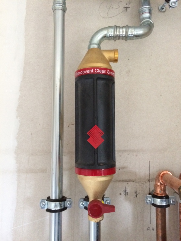

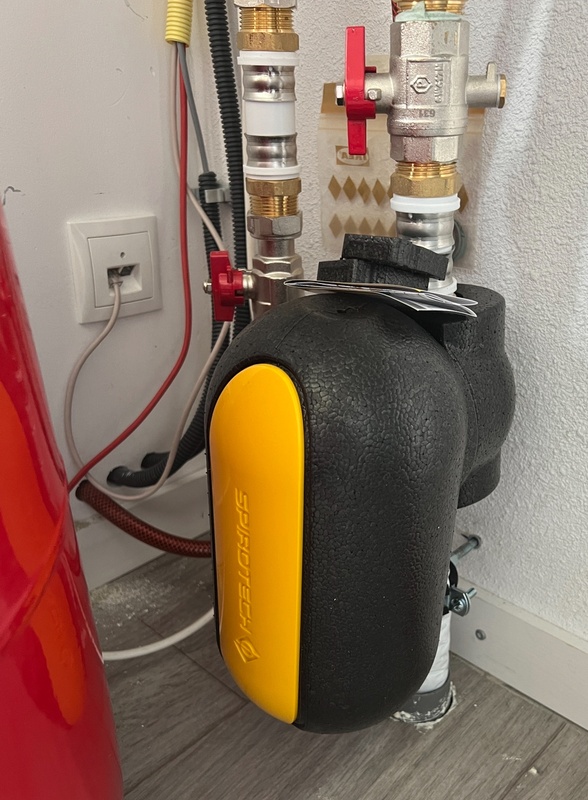

Ok, zojuist de installateur gehad omdat ik last had van een melding dat de doorstroming laag was en ik de pomp/vuilvilter moest checken. Hij heeft de magneetfilters binnen gecheckt en die waren niet echt vuil, maar sloeg (uiteraard) er direct op aan dat ik in het installateursmenu had zitten rommelen... Daar mag ik dus absoluut niet aankomen en ik lees teveel op fora... Uhu... O-)
Daardoor was, volgens hem, nu de flow te hoog voor mijn combi-systeem en dat zou dit veroorzaakt kunnen hebben. Ik moest dus alles maar terug zetten en heb dat ook met de enige aanpassing die ik nog had gedaan. Dit was de software instellen op 'vloerverwarming' in plaats van 'vloerverwarming en radiatoren', wat bij mij juist resulteerde in het kunnen gebruiken van een lagere stooklijn en een prettiger vloertemperatuur. 7(8)7
Volgens hem moet de dT zo'n 5 graden zijn en hij begon ook weer over een buffervat om de systeeminhoud te vergroten, want dat zou de fout ook kunnen veroorzaken.
Inmiddels staat alles weer op auto/fabrieksinstellingen en loopt hij vrolijk door met een dT van 1,8 en een flow van +/- 17 l/m. Ben dus wel benieuwd wat hij de komende dagen gaat doen.
Maar toch even de vraag wat jullie als mede-ervaringsdeskundigen hiervan denken. Ik heb geen last van pendelen, +/- 50m2 vloerverwarming en verder radiatoren op (her en der hele dunne) buisjes. Tot afgelopen week ook nog nooit die foutmelding gehad, dus ik vraag mij ernstig af of ik het buffervat serieus in overweging moet nemen en of die foutmelding kan komen doordat ik het systeem op 'vloerverwarming' ipv 'vloerverwarming en radiatoren' had gezet. Any ideas?
  • martius
  • Laatst online: 27-10 16:44
Aziraphale schreef op vrijdag 1 maart 2024 @ 19:20:
Ook gehad, toen was het ook daadwerkelijk het vuilfilter en niet het magneetfilter. Hoe dat er uit ziet lang geleden ooit eens gepost hier.
De rest? Ene oor in, andere oor uit! De melding zegt wat er aan de hand kan zijn.
NIBE: S2125-12 | SMO S40 | RSV-300X | UKV100 | ELK9 | PV: 4000kWh/pj | GASLOOS | VLOERVERWARMING 60m2 + 6 RADIATOREN | HUISBJ: 2004
  • Luchtenburger
  • Laatst online: 08:57
martius schreef op vrijdag 1 maart 2024 @ 19:40:
Ook gehad, toen was het ook daadwerkelijk het vuilfilter en niet het vuilfilter. Hoe dat er uit ziet lang geleden ooit eens gepost hier.
Je bedoelt “en niet het magneetfilter” neem ik aan.
Ik heb deze melding ook gehad en bij mij was het inderdaad ook het vuilfilter die dicht zat. Na het schoonmaken is het een hele poos weer goed gegaan. Onlangs het filter nog eens schoon gemaakt zonder de storing. Toen was het filter ook al weer erg vuil.
Nibe S2125-12, VVMS320 / Home Assistant (MinisForum U700; CONBEE II; RF-LINK)
  • Aziraphale
  • Laatst online: 10:01
@martius @Luchtenburger Ik heb binnenkort weer een afspraak met hem voor het plaatsen van een radiator in de badkamer en dan mag hij het filter buiten ook doen, al was het alleen maar omdat ik wil zien hoe dat moet. Ik denk namelijk ook dat het hem in dat filter zit en een buffervat niet nodig bij mijn systeem. Als het nou een voordeel zou kunnen hebben en naast mijn VVM zou passen, maar helaas is een UKV 100 te breed. Die is namelijk 45cm breed en ik heb een ruimte van 42 en daarnaast heb ik alleen nog maar pendelgedrag gezien bij koelen, waar ik op zich zonder kan.
En @martius, hoe lang na installatie heb je dat kogelfilter voor het eerst schoongemaakt?

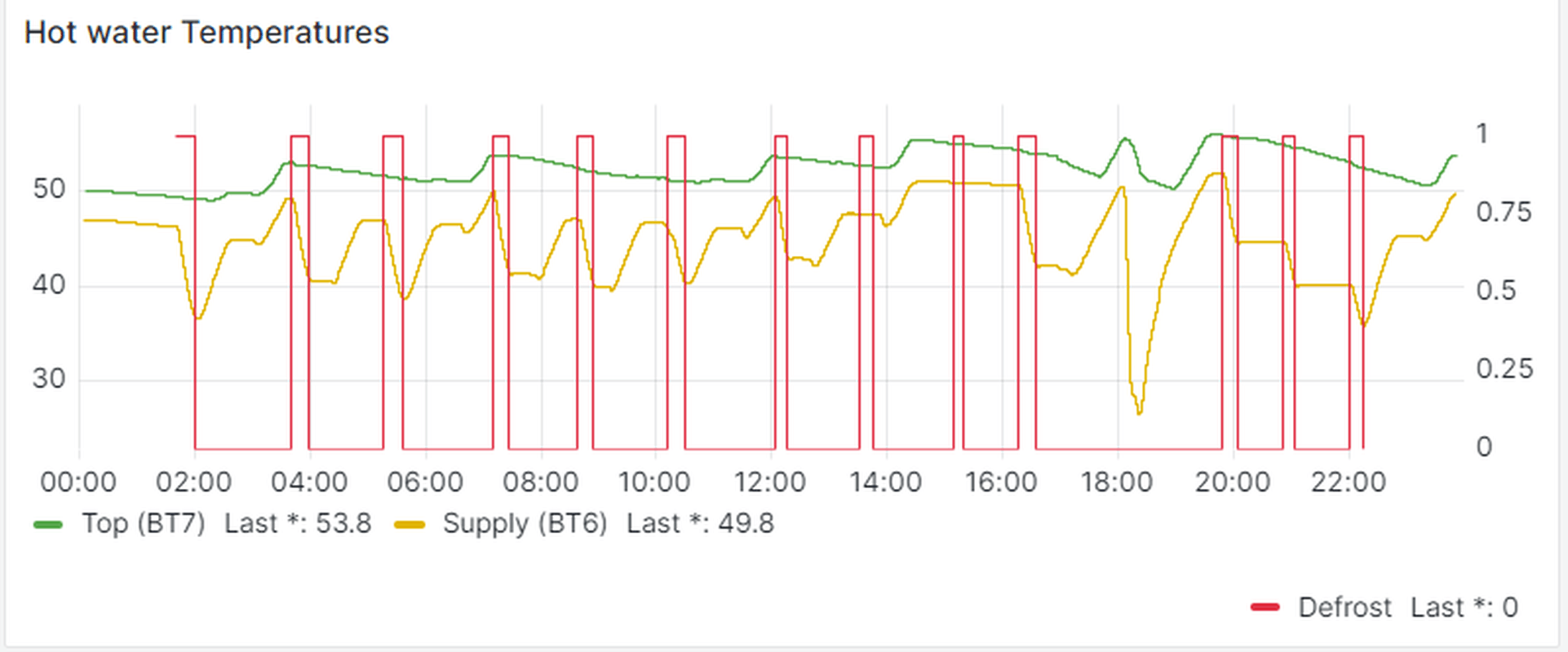

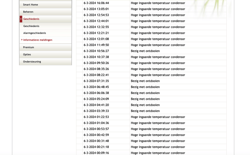

Al eerder in dit topic aangegeven, bij defrosts daalde de temperatuur in mijn SWW vat telkens, met als gevolg dat de hele regeling van slag raakte doordat zowel de CV als SWW op temperatuur gehouden moesten worden.
Dit gedrag zag er dan zo uit:
Afbeeldingslocatie: https://tweakers.net/i/Ja3RRDIUZDatRJ3xO4vNvGfAXvI=/full-fit-in/4000x4000/filters:no_upscale():fill(white):strip_exif()/f/image/V5PYUIaUdk4b1U6kBvVxO7SJ.png?f=user_large
NIBE gaf via de installateur aan dat de flow van het systeem te laag zou zijn. De bypass heb ik al eens wat verder open gedraaid. Hoewel de situatie verbeterde, was dit niet de volledige oplossing.
Tenslotte heb de actuatoren van de naregeling (Honeywell Evohome) verwijderd zodat de vloerverwarming continu volledig open staat. Hierdoor is het probleem nu volledig verdwenen (dit is uiteraard een plaatje van een aantal dagen geleden, momenteel zijn er geen defrost cycli):
Afbeeldingslocatie: https://tweakers.net/i/o8_LgZOpv_WSQRaN6Ef3tZt-oRA=/800x/filters:strip_exif()/f/image/tv5IySsH5VMyv2FvPuQc6k3n.png?f=fotoalbum_large
Gevolg was wel dat we daarna in korte broek door het huis konden, maar intussen heb ik de stooklijn aangepast en de flow van de groepen van de vloerverwarming beter afgesteld.
Ik ben er nog niet, ik wil de naregeling als een soort maximaalbeveiliging wel weer actief maken gezien de temperatuur aardig kan oplopen als de zon op de ramen staat. Verder moet de stooklijn nog geoptimaliseerd worden, maar dan moet het eerst weer een keer vriezen.
Lessons learned:
- beter de informatie op dit forum opvolgen! (naregeling is funest voor een WP, waterzijdig inregelen van het systeem is een vereiste, het staat allemaal op dit forum.....)
Ik draag zelf niet heel actief bij op dit forum wegens gebrek aan tijd en ik zie dat er de nodige mensen zijn met veel meer kennis van zaken. Het is toch erg waardevol dat ervaringen hier gedeeld worden zodat anderen hier weer van kunnen leren.
Dus allen, dank voor de info op dit forum _/-\o_
Lessons learned:
Als de zon op de ramen staat gaat de ruimtetemperatuur weliswaar snel omhoog maar het is niet perse nodig de vloerverwarming dan maar direct te stoppen. De relatief lage temperatuur geeft dan toch nauwelijks extra warmte af aan de ruimte.
Met zoneregeling moet je echt weten wat je doet, daar ben je nu wel achter. Je systeem moet het toelaten, oftewel je moet de luxe hebben dat er voldoende groepen standaard open staan.

Ik lees hier wat dingen over magneetfilters. Hebben we hier allemaal zo'n magneetfilter?
  • RISL
  • Registratie: Maart 2023
  • Laatst online: 07:44
Sunri5e schreef op zondag 3 maart 2024 @ 11:20:
Vorig jaar geplaatst, in de retour van het afgiftesysteem net voor de binnen-unit.

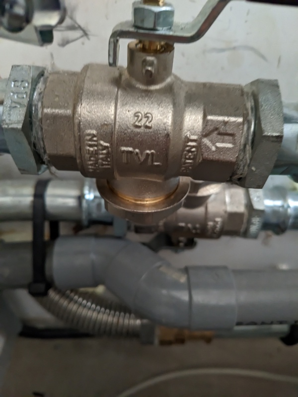

Aziraphale schreef op vrijdag 1 maart 2024 @ 20:30:
Als het een standaard Nibe kogelfilter is:
- warmtepomp uit
- handel naar volledig gesloten stand (hendel dwars) er komt dan geen water uit.
- dop van het filter draaien (steeksleutel)
-hendel één seconde een klein stukje open en weer dicht draaien. Er spuit dan warm (!) systeem water uit dat het filter schoonmaakt.
- je vinger in het gat steken. Er zit een vingerhoedje van gaas in. Als deze goed is leeggespoelt, voel je geen troep meer maar gaas. Je voelt wel de uiteinden van het veerringetje, deze laten zitten.
- eventueel het spoelen herhalen tot het filter schoon is
- hendel terug in de open stand (hendel in de lengte van de leiding).
- dop terug plaatsen (er zit een rubber ring voor de afdichting op)
- bij een handmatige ontluchter nog even ontluchten.
- warmtepomp weer aan.
Op de Nibe training word het niet standaard uitgelegd, maar bevestigde de trainer dat dit de makkelijkste manier van schoonmaken is. Het veertje en filtertje loshalen en terugzetten is nl een gepiel.
@Aziraphale jij hebt een systeem met veel staal. Je zal dus jaarlijks dit filter moeten controleren.
Een magneetfilter vangt vaak alleen de magnetiet en niet de grove stukjes. Daarom altijd beide filters plaatsen. Note: Sommige magneetfilters hebben ook een gaasje voor stukjes > 1mm, dan is een extrq filter niet nodig.
@Sunri5e als je staal in je systeem hebt zitten (radiatoren, leiding) altijd een magneetfilter toepassen.

Hier niet aanwezig. Wel kogelbal filter en automatische ontluchters. Binnenkort maar eens kijken wat er in zit.
Vooral bij DC pompen is een magneetfilter belangrijk. Bij standaard (bv UPM3) AC pompen spelen die pompen ook een beetje voor magneet.

@Sunri5e Ik heb TVL kogelkranen met magneetfilter in de aan- en afvoer van het deel van mijn installatie waar de radiatoren in zitten. Dat deel zit namelijk nog aardig wat staal in.
Afbeeldingslocatie: https://tweakers.net/i/IZHXjJrTUE9_PZjNC9XOJeQtP7k=/x800/filters:strip_icc():strip_exif()/f/image/MHQ3kGjLzLOgosuct7226f3D.jpg?f=fotoalbum_large
@DIY Thanks, die sla ik op! Het is inderdaad een standaard filter zoals het bij de warmtepomp is geleverd. Ik laat het nu de installateur even doen als hij er toch weer is, maar dan doe ik het een volgende keer mooi zelf. Moet de installatie daarna ook nog weer bijgevuld worden? En waar ik nog even benieuwd naar ben: Ben jij Nibe installateur? Aangezien je het over de trainingen hebt.

Hier hebben ze deze jetser geinstalleerd.
Afbeeldingslocatie: https://tweakers.net/i/QZCb4XMbiU3P1B2PFlrv3eSHBYU=/x800/filters:strip_icc():strip_exif()/f/image/6VNiWRUNT1pohTXAvjFvQsrw.jpg?f=fotoalbum_large
https://flamco.aalberts-h...smart/groups/g+c+p+a+view

Aziraphale schreef op zondag 3 maart 2024 @ 14:20:
@Sunri5e Ik heb TVL kogelkranen met magneetfilteer
Prima hoor. Nadat je het een keer bij je installateur gezien hebt, denk je waarschijnlijk, was dat alles?
Die TVL's moet je wel het filtertje uitpeuteren, omdat ze in de onderkant van de kogel gaan (niet de zijkant). Na het spoelen even de manometer checken of je moet bijvullen is inderdaad verstandig.
Ik werk (zzp) wel eens aan warmtepompen. Overigens niet exclusief Nibe, maar heb de trainingen wel gedaan.
[ Voor 11% gewijzigd door DIY op 03-03-2024 23:40 ]

@Sunri5e yup
:)F
Afbeeldingslocatie: https://tweakers.net/i/-I4st7Vhd84rCE9UezUyXjsdEDQ=/x800/filters:strip_icc():strip_exif()/f/image/Vbfcav0ogsGd1gDUcW162Pvc.jpg?f=fotoalbum_large

Knowbody
DIY schreef op zondag 3 maart 2024 @ 12:44:
- warmtepomp uit
Dank. Vandaag gedaan. De flow -alle groepen open en kijkend op de debietmeters bij 100% pompsnelheid - is verbeterd!
Ik stop ermee.

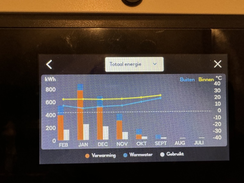

berry76 schreef op maandag 4 maart 2024 @ 10:15:
Hoe kan ik in de smo s40/myUplink app de exacte verbruik cijfers terugvinden ipv de grafiek die in het energielog op de smo s40 is opgenomen?
Door zoals @martius aangaf kun je in de App of in het SMO S40 menu het ‘Homescreen Energylog’ (engels) of in de nederlands ingestelde app ‘Beginscherm Enegielog’ aan te vinken krijg je op het schermpje van de SMO met wat links-rechts swipen het Maand-energielog te zie wat gedetaillerder is als het algemene jaar-energielog.
Om het wat mooier te krijgen kun je met een USB-stick een energielog per uur uitdraaien (.csv-bestand) of een maand-log (maar dat werkt alleen op al verlopen maanden) wat met Excel eenvoudig te bewerken valt.
Dit alles gaat er dan vanuit dat NIBE inderdaad de juiste waarden opgeeft.
Als ik het met mijn HoweWizard stroomverbruik vergelijk klopt het wel redelijk
Afbeeldingslocatie: https://tweakers.net/i/Uk-AWb24sYLWap07_v19ot8_Cd0=/800x/filters:strip_exif()/f/image/9BMltuPovo105qs6SOqa2bOn.png?f=fotoalbum_large
[ Voor 12% gewijzigd door AnJaJoRe op 04-03-2024 23:28 ]

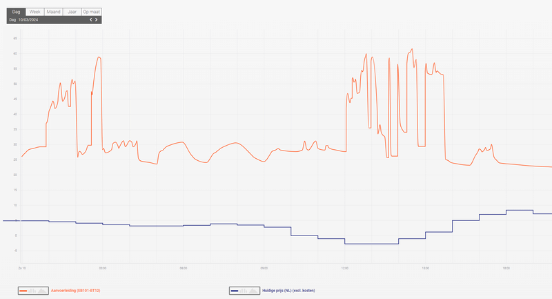

Zoekende naar de optimale SWW waardes heb ik mijn beschikbare data eens geraadpleegd en Grafana een paar getallen laten genereren om te kijken of het bruikbare inzichten oplevert.
Afbeeldingslocatie: https://tweakers.net/i/7_XEu18qlH1yK0g7WsambjM-K-Q=/800x/filters:strip_exif()/f/image/qMJ8btx760aVBrr252W8d2qi.png?f=fotoalbum_large
Als ik dit goed interpreteer dan kan ik nu de start/stop op 44/50 zetten om "veilig" mee te beginnen.

Wij hebben sinds 2,5 jaar een NIBE VVM 320 R met een F2040-8 buitenunit van NIBE. Als ik in NIBE Uplink kijk onder Geschiedenis -> Informatieve meldingen zie ik erg vaak (zo'n 20x per dag) de melding:
Hoge ingaande temperatuur condensor
SLAVE 1
Alarmnummer: 163
Wat betekent dit? Kan ik er zelf iets aan doen? Zo ja wat?
Afbeeldingslocatie: https://tweakers.net/i/Dd8m0hLcD4BdonuQpIvUDzH5MqA=/800x/filters:strip_exif()/f/image/qjBDwiIXXbi2QKPv2IJNPjt5.png?f=fotoalbum_large
[ Voor 2% gewijzigd door mvdzee op 06-03-2024 16:45 . Reden: toevoeging type buitenunit ]
  • Avantiklima
  • Laatst online: 10-10 17:58
mvdzee schreef op woensdag 6 maart 2024 @ 16:20:
SLAVE 1
Alarmnummer: 163
Heb je gisteren iets veranderd/ gewijzigd ? Een van de mogelijke oorzaken. Mogelijk te hoge tapwatertemperatuur ingesteld of periodieke verhoging actief

  • mvdzee
  • Laatst online: 30-09-2024
Avantiklima schreef op woensdag 6 maart 2024 @ 17:02:
Nee dit is al sinds het begin. Warmtapwatercomf staat altijd op "zuinig". Op dit moment is de tapwatertemperatuur 49,3 gr.
Ik heb dit ook wel eens aan de installateur gemeld maar daar verder geen reactie op gekregen.

mvdzee schreef op donderdag 7 maart 2024 @ 17:56:
Dan is zuinig of eco wel hoog ingesteld.
Ik stop ermee.
  • mvdzee
Knowbody schreef op donderdag 7 maart 2024 @ 19:53:
Waar kan je dat ergens instellen? Ik ben dat niet tegengekomen in uplink.

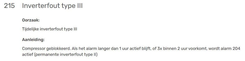

Mijn NIBE S1155 WP geeft elke zaterdag een foutmelding tijdens de legionella run.
Die heb ik gepland op zaterdagochtend vanaf 10:30, dan kan het met zonnestroom (binnenkort) en staat er een flinke bak warm water klaar als het gezin 's middags wil douchen.
Wat gebeurt er:
Boilervat wordt opgewarmd tot ca 55 graden top / 50 graden midden met de compressor
Daarna schakelt ie over naar het elektrisch element voor de laatste 5 graden tot 60 graden top / 55 graden midden. Als het elektrisch element actief is dan is de compressor uit en geblokkeerd. Daarna start de compressor opnieuw op. Tot zover denk ik normaal gedrag.
Bij het overschakelen zie ik vaak een foutmelding 215. Soms ook nog een foutmelding 216, vandaag zelfs 2x.
Afbeeldingslocatie: https://tweakers.net/i/B1g7gArF7aYpU9fcsugXuVFQYps=/800x/filters:strip_icc():strip_exif()/f/image/QroC6HmJ8psYLU1HvJdkG5oi.jpg?f=fotoalbum_large
Maar deze melding bestaat volgens de lijst niet voor de S-serie; wel voor de F-serie.
Afbeeldingslocatie: https://tweakers.net/i/qo-A_zzhsgXjw6PbCCJeyBWuT7U=/800x/filters:strip_icc():strip_exif()/f/image/vtPPLJ5bYawZntdD9SPQxDFU.jpg?f=fotoalbum_large
Dit lijkt me niet zo serieus, zal wel met het omschakelen te maken hebben. Maar toch.
Heeft iemand een idee over die meldingen? Series, installateur inschakelen, of?

Bij ons (zie eerdere posts) zijn dit ook momenten waarop we geregeld een alarm melding krijgen (453, 229 of 230). Bij ons pendelt de WP rond die momenten dan sterk (aan/uit), waarbij de 3-wegklep vrij snel achter elkaar verschillende keren heen en terug schakelt. Is wel reden geweest dat Nibe monteur langskwam. Proces om dit op te lossen loopt nog steeds. Vermoeden is nu dat iets is met het koelmiddel of met onderdele in de compressor die met koelmiddel te maken hebben.

@theo66 216 is normaal. 215 lijkt alsof hij nog opnieuw probeert te starten, terwijl hij dat niet meer kan. Kan denk ik geen kwaad.
