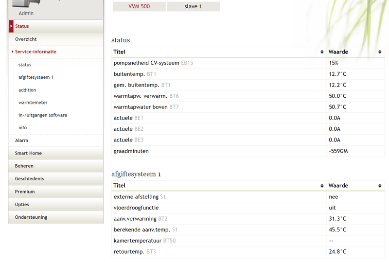

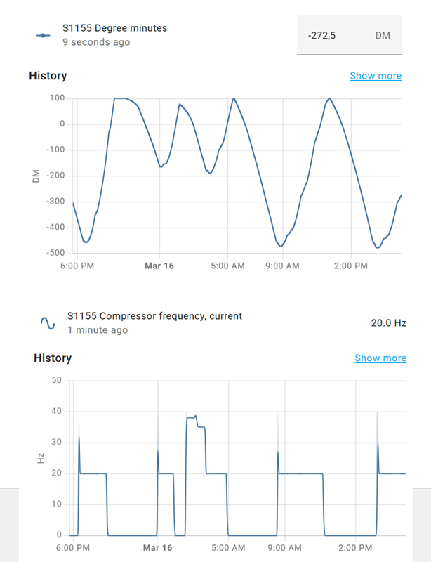

Tweakers, hier een Nibe S1155.
Ik probeer de WTP af te remmen op het moment dat hij de door mij ingestelde graadminuten bereikt heeft. Die heb ik van standaard 30 al naar 450 verhoogd. Maar de pomp knalt deze heel snel weer naar 0 waarna de WTP voor slechts korte tijd uitschakelt. Ik wil juist een meer vloeiend patroon zien. Wat kan ik doen om dit te bereiken? Terug trottlen van de processor frequency? die beweegr rond de 20 met sporadisch een uitschieter naar 40. De pomp lijkt te sterk voor de woning.
Afbeeldingslocatie: https://tweakers.net/i/W4jyNL1Cna1w6kHQ8QyAGyNuEoo=/x800/filters:strip_exif()/f/image/KNGfERmVVdtihIjrvNvbzNcF.png?f=fotoalbum_large
  • Knowbody
  • Laatst online: 18-09 22:04
Knowbody
DJR schreef op zaterdag 16 maart 2024 @ 17:41:
De flow verhogen!

  • DJR
  • Registratie: Oktober 2022
  • Laatst online: 22-11 13:44
DJR
Thanks, bedoel je dat ik de flow temp moet verhogen met de stooklijn settings? Deze staat momenteel op 2 (Nibe S1155-12). Of de flow op de naregeling van Danfoss verder verhogen?
[ Voor 9% gewijzigd door DJR op 16-03-2024 19:56 ]
  • Knowbody
Knowbody
DJR schreef op zaterdag 16 maart 2024 @ 19:54:
Met flow bedoel ik debiet. Stroomsnelheid.
Kogel filter even flushen kan al verschil maken.
Alle groepen open is uiteraard een open deur intrappen.
Ik stop ermee.
  • Gerbenvl
  • Laatst online: 15-11 07:46
Waarom? :-)
Kan het lastig in de grafiek zien, maar hoe lang zijn je runs nu ongeveer?
Als je meer dan 40 mins per run hebt dan is dat prima en dus geen pendel gedrag. Bij deze wat hogere temperaturen is langere runs ook gewoon wat lastig.
Voldoende flow, afgifte en waterzijdig inregelen is de basis. Hoe je met settings verder kan afremmen is al aantal keer besproken hier. Hier heb ik eea samengevat: Gerbenvl in "NIBE L/W warmtepomp optimalisatie"
Edit: ah shit, je hebt een water/water pomp? Dit is het lucht/water topic...
WP: Nibe AMS 20-6 / SMO40 / UKV100 serie. Afgifte: ZLTV radiatoren (Climarad Vita / Jaga Vertiga Hybrids)
  • Knowbody
Knowbody
Gerbenvl schreef op zondag 17 maart 2024 @ 08:52:
Oh ja....S11.... Nou water-water houdt van kortere runs dacht ik om de bron tussendoor op adem te laten komen.
Meerdere starts omwille van betere COP.
Ik stop ermee.

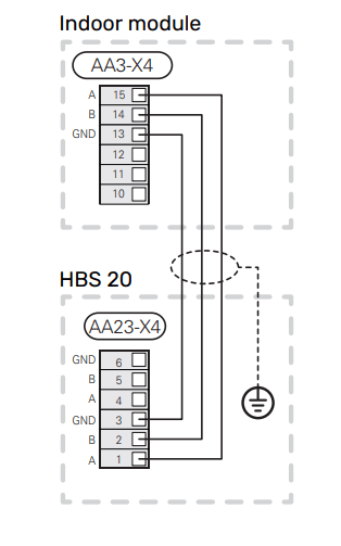

De comm cable tussen SMO en warmtepomp hier dus tussen SMO en HBS, moet shielded cable zijn
Met behulp van andere handleidingen, oa Engelstalige SMO 10, ben ik erachter gekomen dat Nibe echt bedoeld om die afgeschermde kabel aan 1 zijde met het scherm aan aarde te leggen. Aan de zijde van de SMO.
Ik heb dus zojuist het scherm aan HBS05 zijde uit de klem gehaald en getaped. Deze zijde komt niet aan aarde.
Juist nu ik een afgeschermde kabel heb aangelegd op bovenstaande manier heb ik last van reboots 8)7
Niet vaak, tot nu toe 1x per week ongeveer. Met de niet afgeschermde nooit gehad, maar ik dacht ik pas het nog aan volgens het boekje om problemen in de toekomst te voorkomen. Ook omdat in de principe schema's "afgeschermd!" staat door Nibe voor communicatie buiten-unit leek het me wel belangrijk. Naja, dat heeft dus niet goed uitgepakt. Gisteren hoe de kabel loopt nog wat veranderd, wat meer aan de zijkant van de SMO laten lopen verder uit de buurt van de elektronica. Misschien dat dat helpt.
Knowbody schreef op donderdag 22 december 2022 @ 21:51:
Zou dit nog steeds de bedoeling zijn? Aan mijn SMO kant zit ook niks in de buurt om het scherm aan de aarde te leggen. Dan hadden ze daar toch wel iets gemaakt om een scherm in te klemmen? Heb de aarde nu ergens anders vandaan moeten halen uit de SMO en met een Wago klemmetje het scherm aangesloten.
De handleiding laat het een beetje in het midden:
Afbeeldingslocatie: https://tweakers.net/i/G49kWHLpx5rz1beOqL9iDzmDtgY=/full-fit-in/4000x4000/filters:no_upscale():fill(white):strip_exif()/f/image/x094pcY448BuKQcM0LxR34Dr.png?f=user_large
Ben niet zo'n elektronica man, maar dit bekend volgens mij wel dat het scherm aan de aarde moet liggen?
[ Voor 5% gewijzigd door Gerbenvl op 17-03-2024 16:49 ]
  • Henielma
  • Registratie: September 2021
  • Laatst online: 22:58
Het idee is dat je na het onderin invoeren van de afgeschermde kabel hiervan een stukje mantel verwijderd zodat je de kabel met twee tie-raps kan vastzetten. Hierbij moet de afscherming direct contact maken met de metalen beugel waarmee je de kabel met de tie-raps aan de beugel maakt.
EMC (elektro magnetische compatibiliteit) technisch gezien is het beter om de afscherming aan beide uiteinden met het frame (GND) te verbinden.
[ Voor 20% gewijzigd door Henielma op 17-03-2024 17:08 ]

Henielma schreef op zondag 17 maart 2024 @ 17:06:
Nibe geeft expliciet één zijde verbinden van de afscherming aan. Ik moet diep graven, maar het heeft -denk ik- te maken met aardlussen.
@Gerbenvl heb je niet (per ongeluk) de niet geisoleerde draad die bij de mantel/afscherming zit verbonden met de GND aansluiting?
[ Voor 17% gewijzigd door DIY op 17-03-2024 19:28 ]
Waarom laten doen als je het zelf kan leren
  • Henielma
DIY schreef op zondag 17 maart 2024 @ 19:23:
Daarom gaf ik ook aan dat het om EMC technische redenen beter is om aan beide zijden de afscherming met het frame te verbinden. De tegenhanger hiervan is aardpotentiaal vereffening. Door de controller en/of binnenunit op een andere groep en aarde aan te sluiten dan de buitenunit kan er spanningsverschil ontstaan tussen beide aardaansluitingen (frame). Hierdoor kan de afscherming van de communicatiekabel hoge vereffeningsstromen gaan voeren en warm worden omdat deze kabels hier niet voor bedoeld zijn. Om dit risico te voorkomen geven ze waarschijnlijk het advies om de afscherming slechts aan 1 zijde aan te sluiten.
Gasloos: Nibe F2040-6; Valliant VWLB200/5, Marstek Venus E V2, Domoticz
  • Gerbenvl
Niet geïsoleerde draad? Volg die niet helemaal.
Heb een kabel met drie aders: zwart 1, zwart 2 en geel/groen. Die zitten respectievelijk aan A, B en GND vast conform het plaatje.
Verder heeft de kabel daaromheen metalen vlechtwerk. Dat zit vast aan de aarde.

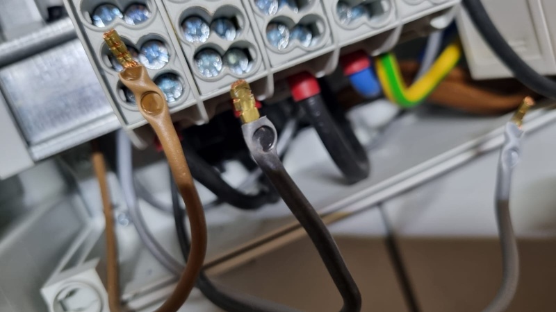

Ah dank, dat is inderdaad een logische manier. Even niet aan gedacht en staat ook niet in de installateurs handleiding. Ga ik zo aanpassen.

Gerbenvl schreef op zondag 17 maart 2024 @ 21:26:
In het afschermings vlechtwerk/folie zit vaak een litze of blanke draad. Bij jou zit het iig goed aangesloten.

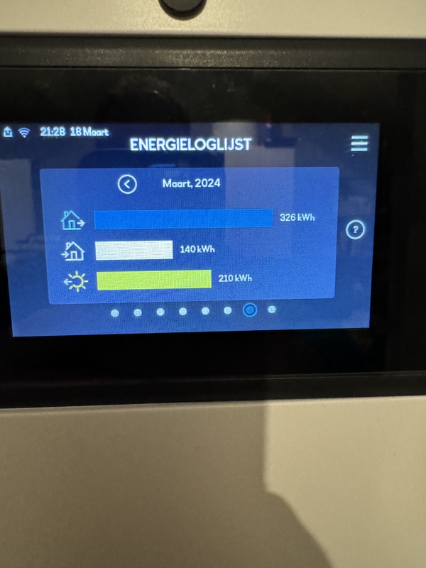

Afbeeldingslocatie: https://tweakers.net/i/zqXW4eZPZGx-QvSwzbrRh-MCUtM=/x800/filters:strip_icc():strip_exif()/f/image/zEFk9vqVBuSPoOkPyWpbhM7u.jpg?f=fotoalbum_large

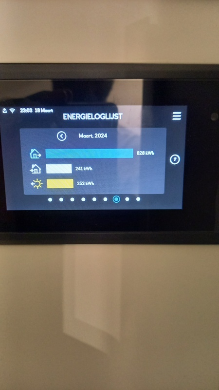

Hoe lees ik de energieloglijst van de SMO S40 goed.
Het lijkt me niet dat van het net tot nu toe 140 kWh en via de pv installatie 210 kWh samen 350 kWh samen meer is dan de door de wp gemaakte energie 326 kWH overschrijdt?
  • jurgen purgen
  • Registratie: Maart 2022
  • Laatst online: 00:47
berry76 schreef op maandag 18 maart 2024 @ 22:26:
Je ziet boven de geleverde energie. In het midden de energie die nodig was om de warmte op te wekken en onderaan de opwek van de zonnepanelen. Het verbruik van zonne-energie is niet te zien via het scherm.
Vroeger kon je via Geschiedenis wel zien wat er aan verbruik was tijdens opwek, maar een paar updates geleden zijn de eenheden waarin gelogd wordt veranderd en en zie je opwek in KWh en verbruik in W/s dus de mooie grafieken zijn er niet meer. Pas een mail over gestuurd, kreeg als antwoord dat ze het meenemen tbv verdere updates
Wil je het toch duidelijker dan kan je via USB ff een log trekken om alles op uurbasis of per maandtotaal te kunnen zien.

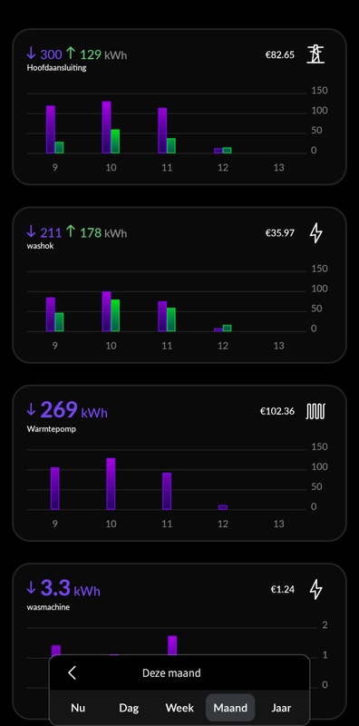

Ik zie dat de Nibe wp in HomeWizard 72.1 kWh gebruikte heeft tot nu toe in maart en de solaredge 211 kWh tot nu toe heeft opgewekt.

berry76 schreef op maandag 18 maart 2024 @ 22:58:
Je zou verwachten dat de HW kWh meter een hogere waarde zou aangeven, want in het scherm zie je alleen energie die verbruikt is door de compressor. De regeling en het pompwerk is hierin niet meegenomen.

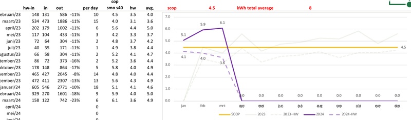

  • martius
  • Laatst online: 27-10 16:44
Ben het eens met @jurgen purgen HW zou meer moeten registreren dan de energy logs op de display. Onderstaande mijn metingen en daar zie je duidelijk in dat er een verschil is.
Afbeeldingslocatie: https://tweakers.net/i/Lu2uLWvGFXe2sSTwY7t0cGhEU7Y=/800x/filters:strip_icc():strip_exif()/f/image/LXbeh3eMoFxhHjep5c1BijDO.jpg?f=fotoalbum_large
Daarbij het procentuele verschil tussen wat Nibe meet (in) en wat HomeWizrad meet (hw-in) trek ik af wat Nibe meet (out) en gebruik ik om een "gecorrigeerde" cop (hw) te berekenen. Het gemiddelde tussen de smo s40 cop en de hw cop is mijn geschatte cop (.avg). Het gemiddelde van .avg is mijn SCOP.

martius schreef op dinsdag 19 maart 2024 @ 07:39:

Deze data heb je uit de usb log van de smo s40 gehaald?
  • martius
berry76 schreef op dinsdag 19 maart 2024 @ 08:07:
Nope. Ouderwetsch met de hand vanaf de display en vanuit de HomeWizard app in een Excel gegoten.

  • Sten Vollebregt
  • Laatst online: 20:51
Welke sensor is dit precies? De sensor BT2 zit namelijk in hetzelfde circuit als de warmwater tank. Als dit gebeurd met BT25 (mocht je die hebben) dan is het wel opmerlijk of zit deze op een rare plek.
My case has so many fans that it hovers above the ground
  • Lamigo
  • Registratie: Maart 2024
  • Laatst online: 06-12-2025
Sten Vollebregt schreef op zondag 24 maart 2024 @ 15:40:
Ah, ja inderdaad de BT2, en de EB100-EP-BT3. Dus het komt dus doordat hij warm water 'ziet', thnx helder!

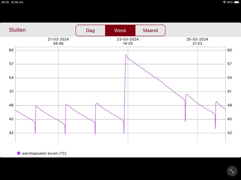

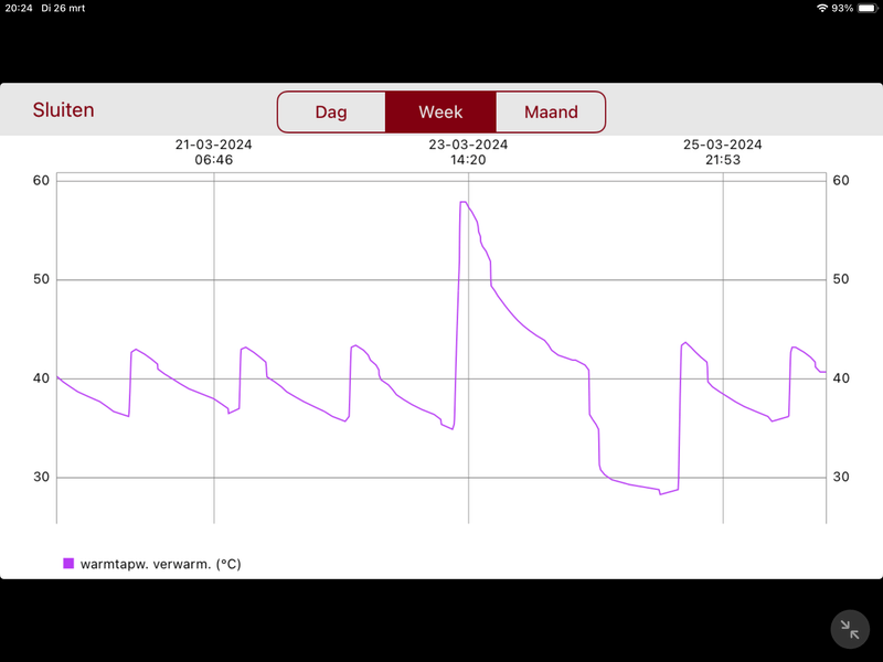

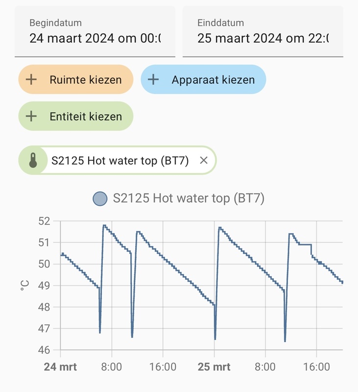

Er draait bij ons sinds oktober een S2125 12kw warmtepomp met een boilervat (Nibe BA ST 300).
Alles draait inmiddels goed maar ik twijfel of het opstoken van het boilervat wel goed gaat.
Afbeeldingslocatie: https://tweakers.net/i/-QFJ94reOCbOsQuSOEhXLb5MQT4=/x800/filters:strip_icc():strip_exif()/f/image/6WYGdsn6Naj08EhjZoNIvbmI.jpg?f=fotoalbum_large
De temperatuur bovenin (BT7) zakt bij het opstoken behoorlijk in temperatuur. Het opstoken is tussen het verwarmen van het huis door. Het water in de leiding zal dan zo’n 25-27 graden zijn.
Is dit normaal? Als ik zoek naar grafieken van anderen zie ik niet constant zo’n drop..

  • Registratie: Februari 2024
  • Laatst online: 18:59
dvdhaar schreef op maandag 25 maart 2024 @ 20:12:
Hoi dvdhaar,
ik zie hetzelfde bij mijn vat van 500 liter. Ik heb op aanraden van verschillende tweakers mijn BT6 nu ingesteld op 42 graden en dan komt de BT7 op 49 graden, dan zijn de negatieve pieken minder groot …
Als je wilt kan ik as weekend wat grafieken posten.
Gr. Marc

  • dvdhaar
  • Registratie: Maart 2018
  • Laatst online: 21:21
MarcKeulers schreef op dinsdag 26 maart 2024 @ 19:54:
Hoi dvdhaar,
Gr. Marc
Hi Marc,
Dat zou fijn zijn! Ik ben benieuwd. Hoe stel je de BT7 precies in? Is dat de stoptemperatuur?
  • MarcKeulers

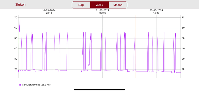

dvdhaar schreef op dinsdag 26 maart 2024 @ 20:23:
Hi Marc,
Hi dvdhaar,
Dit zijn mijn grafieken, BT6
Afbeeldingslocatie: https://tweakers.net/i/hFhU3jVwo38VUIIMV4gwFXig-vs=/800x/filters:strip_exif()/f/image/4n2tWCrQY2FZIOnZ189SAFwP.png?f=fotoalbum_large
BT7
Afbeeldingslocatie: https://tweakers.net/i/00TY-IhlrLTdajIX_TsUPqh5fUg=/800x/filters:strip_exif()/f/image/4q52Uh20HSPJo5Cn0Kf9BER1.png?f=fotoalbum_large
Ik heb op zaterdag mijn legionella dag en dan gaat het vat naar 58 graden. Door die hoge temperatuur hoef ik op zondag niets te doen en is er geen SSW run zoals je ziet. Op maandag tot en met vrijdag is de ssw run tussen 12 en 14 en een enkele keer niet daar mijn warmtepomp het dan te druk heeft met verwarmen.
Uit de BT7 zie je dat op maandag de piek dieper is dan op de rest van de dagen daar de temperatuur dan hoger is. De pieken van 3 graden op de andere dagen kan ik wellicht nog corrigeren door de BT6 max te verlagen van 42 naar 40. Ik stuur niet op BT7, die lees ik af …
Sorry voor de slechte grafieken, maar ik bewaar maar een dag data in Domoticz en gebruik NIBE uplink om de data uit te lezen en die loopt op zijn laatste pootjes heb ik het idee, ik mis vaker data punten.
Meer vragen of instellingen, prima, let op een SMO40 met F2120-20 en 3 zone regeling, ssw vat 500 liter, buffer vat 500 liter.
Gr. Marc

Bedankt Marc! Ik heb nu ook het SSW ingepland elke dag tussen 14-15u en de starttemperatuur naar 40 graden gezet.

martius schreef op dinsdag 26 maart 2024 @ 19:56:
Verbruikgegevens aka energy logs > 4.11.4 en dan verschijnen ze op de home screen van de SMO S40
@martius dank!
Bijna niet te vatten hoe hoog de COP soms is die de Nibe aangeeft!!
Lijkt me soms een beetje bisides de werkelijkheid maar daar ga ik komende winter achter komen als de Kamstrup wordt gelogd door HA
Nibe F2120-16, UKV300, SMOS40, RMU-S40, 10kWp, 15KVA / 30kWh Victron ESS
  • martius
bioscrasher schreef op woensdag 27 maart 2024 @ 17:52:
@martius dank!
Dat ja. Side note is wel dat Nibe zelf aangeeft dat dit schattingen zijn. In het voordeel van Nibe 🤣.
Benieuwd naar je resultaten @bioscrasher!

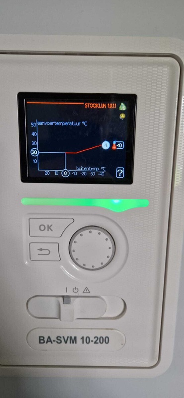

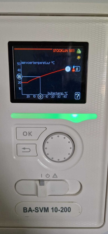

Onlangs is er bij ons voor het eerst onderhoud uitgevoerd aan de Nibe warmtepomp. Gelukkig geen bijzonderheden, behalve dat het na vertrek van de monteur ineens niet meer warm werd in huis. :'(
Wel voordelig in het stroomverbruik :+
Bleek de stooklijn verkeerd te zijn ingesteld.
Was:
Afbeeldingslocatie: https://tweakers.net/i/rAhBxukcPFrJ-DpB6sZgVWrY2-U=/x800/filters:strip_icc():strip_exif()/f/image/Nwu6twypURvelqOyh3if0dtW.jpg?f=fotoalbum_large
En is na telefonisch contact met het bedrijf nu:
Afbeeldingslocatie: https://tweakers.net/i/qrjkln_yTYFvVPs2ASsbyr2zen4=/x800/filters:strip_icc():strip_exif()/f/image/7dR46dGc8x7BoHRqsRS4qU4A.jpg?f=fotoalbum_large

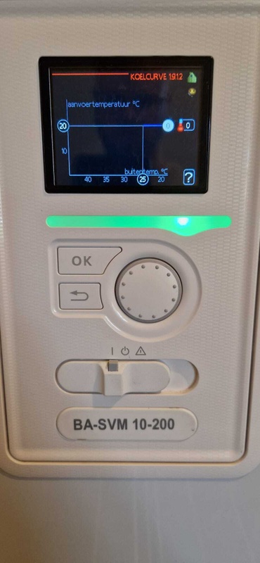

Nu zit ik nog even te kijken naar de Koelcurve, maar deze zit er zo uit:
Afbeeldingslocatie: https://tweakers.net/i/9hkFvFvfOUI7yPVfm5nt0OjlK4g=/x800/filters:strip_icc():strip_exif()/f/image/M1d3wsn5fFvTijocf2pSgCRy.jpg?f=fotoalbum_large
Klopt dit? Ik begrijp zelf niet helemaal waar ik naar kijk :? :$

Fethoz69 schreef op donderdag 28 maart 2024 @ 10:34:
Was:
Hebbben ze bij mij ook de eerste keer uitgehaald, toen hij nog op stooklijn 10 stond met ouderwetse radiatoren midden in de winter naar stooklijn 3 gezet. Was voor mij de reden om me erin te verdiepen en me hier aan te melden.
De koelcurve kan ik je niet mee helpen, koelen is nog geen mogelijkheid voor mij.
Vrijstaand 1914 | Extra vloer en muurisolatie | Triple glas | WTW: in aanmaak | WP: Nibe F2120-16 + VVM310 met SMO40 + RMU40 | CV wonen: vloerverwarming, slapen: Jaga Strada DHB Hybrid | Solar: Fronius west 7.0kVA | Accu 2x HomeWizard PiB

Koelcurve kan je meestal wel op 18C zitten voor alle temperaturen m.u.v. 40C buitentemperatuur. Daar laat je hem op 20C. Dit moet je onder handmatige curve invoeren.

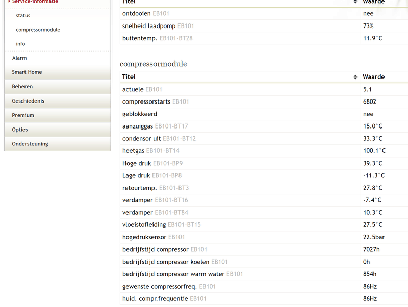

Kandidat, nog een Nibe F2120-20 met VVM 500 met error 230 ( heetgas te hoog ) GraadminutenAfbeeldingslocatie: https://tweakers.net/i/UlEiHwupRcK9BjjTM_OhqT3agBE=/800x/filters:strip_exif()/f/image/w9ojaXOWY6cF5HU1xr0GMVAs.png?f=fotoalbum_large
Afbeeldingslocatie: https://tweakers.net/i/mI0uhrMJ_NudoAYlE13a7N8ppwg=/800x/filters:strip_exif()/f/image/FQ6tn9Qdccno93eNoVN8FzKk.png?f=fotoalbum_large blijven ze steken op 559, heetgas gaat ie naar 125 C en na ca 10-15 min gaat ie uit op storing . Staat in De en ze kunnen ook nog niet achterkomen wat het probleem is.

Avantiklima schreef op woensdag 3 april 2024 @ 14:32:
Kandidat, nog een Nibe F2120-20 met VVM 500 met error 230 ( heetgas te hoog ) Graadminuten[Afbeelding]
[Afbeelding] blijven ze steken op 559, heetgas gaat ie naar 125 C en na ca 10-15 min gaat ie uit op storing . Staat in De en ze kunnen ook nog niet achterkomen wat het probleem is.
Steken op 559 betekent dat de backup heater geblokkeerd is of de automaat ervan staat uit.
Gebeurt dit bij een SWW run. Ik denk het.

Knowbody schreef op woensdag 3 april 2024 @ 16:51:
Bij ons is het bijna altijd bij een SWW run waar het mis gaat.
GM is heel wisselend wat er dan gebeurt.
Nibe Zweden is nog aan het uitvogelen wat er mis kan zijn (hebben een logbestand dat op USB gelogd is, met diverse alarmmedlingen). Installateur baalt dat dit zolang duurt, en is er inmiddels voor dat ze gewoon een nieuwe buitenunit zetten.
De 230 meldingen zijn recenter gekomen bij ons. Eerst was het vooral 453 (hoge stroom naar compressor) en 229 (korte bedrijfstijd).
Bedankt Knowbody, dat kan kloppen ( normaalgesproken start de backup heater op -460 ) omdat ik heb net tegen hen gezegd om een keer te resetten naar de fabrieksinstelling, en bij het opnieuw programmeren ( telefonisch) bleek dat de iets mis is met een fase van de elektrische element. Ze gaan nu dat eerst verhelpen. Het is een WP die in de winter 2022/2023 ongeveer 4500 kW alleen op Backup heater had verbruikt. Er waren verschillende meldingen geweest ( fase uitval ) maar ze hadden dat allemaal genegeerd . Pas ergens in febr. 2023 ben ik ingelogd en ik zei toen, check de voeding aub. Dan stuurden me deze foto's door , ik vroeg toen wie heeft hier de elektrische werkzaamheden verricht ? zeiden ze een " Elektromeister :( :(
" Afbeeldingslocatie: https://tweakers.net/i/hxhKAivgw5BA4xcIryyBPpE1dXc=/800x/filters:strip_icc():strip_exif()/f/image/76c29QWsrmqO9a5LXFbBOdD5.jpg?f=fotoalbum_large
Afbeeldingslocatie: https://tweakers.net/i/LaLCanc7gzf8Smp_-hGScWRa_zs=/800x/filters:strip_icc():strip_exif()/f/image/o4T0MRZRUL5XodVFJe0m6Ev2.jpg?f=fotoalbum_large

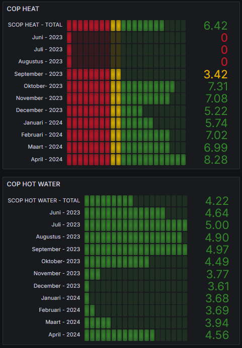

Nieuwe stijl ontdekt in Grafana *O*
Afbeeldingslocatie: https://tweakers.net/i/1CIbgIGIFe4GRINvtRURjL_lwuM=/full-fit-in/4000x4000/filters:no_upscale():fill(white):strip_exif()/f/image/2Rk9ZJWF9dj1WFAUHjOnoFtJ.png?f=user_large
Tevreden met de prestaties aangezien alles boven de 3 gewenst is vanwege zonnepanelen opbrengst en oud gas verbruik! oOo

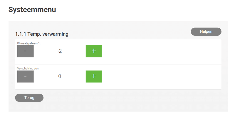

Weet iemand ook wat ik met de optie "Verschuiving Zon" in menu 1.1.1 van de VVM S320 kan? Ik kan deze optie namelijk niet in de installatiehandleiding terugvinden.

Aziraphale schreef op maandag 8 april 2024 @ 11:11:
Ik zie deze optie niet in menu 1.1.1. Enkel de optie om de stooklijn verschuiving in te stellen. Kan je een screenshot maken? Welke versie draai je?

  • Aziraphale
  • Laatst online: 23:00
rusman schreef op dinsdag 9 april 2024 @ 12:49:
Bij deze! Ik draai 2.26.3 qua software. Ik vermoed dat het er mee te maken heeft dat ik mijn SolarEdge systeem er aan heb hangen, maar ik heb geen idee wat ik met deze instelling kan.

  • rusman
  • Laatst online: 23-11 17:12
Aziraphale schreef op dinsdag 9 april 2024 @ 13:02:
Dat zal het zijn, hier geen omvormer gekoppeld. Geeft de help knop geen duidelijkheid? Zal vast te maken hebben met de invloed van de zonne-energie op de stooklijn. Verwacht iets gelijkwaardigs als de SPA instellingen.
  • Aziraphale
rusman schreef op dinsdag 9 april 2024 @ 14:30:
Je zou het haast denken, maar nog de help knop, nog de handleiding geven enige informatie hierover. :'(
  • Dinjesk
  • Registratie: Juni 2022
  • Laatst online: 21:29
Het heeft met je zonnepanelen te maken.
Onder 4 2.2 kun je de invloed op verwarming of warmwater aan of uit zetten als je een omvormer gekoppeld hebt.
Hoe het precies werkt heb ik ook geen idee van. Ik gok een verschuiving van 1 dat hij bij veel zon de stooklijn aan past? Anders was het wel een factor geweest net als bij de weersregeling.
