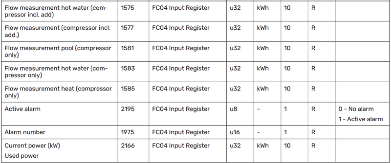

  • reusje
  • Laatst online: 12-10 00:42
NIBE S-serie kan je inderdaad een aantal indicatoren gerelateerd aan verbruik uitlezen via modbus (in Home Assistant bijvoorbeeld). Dit is hoe ik op dit moment zelf het verbruik uitlees (heeft mogelijk iets weg van 'wij van WC eend...', maar kijkende naar totaal verbruik heb ik nog geen reden gehad om hier aan te twijfelen).
Afbeeldingslocatie: https://tweakers.net/i/DcWmhUs0zXsNF0VYHqno-V8e4Mo=/800x/filters:strip_exif()/f/image/8XtxkL955juSv4SYPpdcrsG4.png?f=fotoalbum_large
  • Aziraphale
  • Laatst online: 07:49
reusje schreef op zaterdag 26 maart 2022 @ 14:15:
Ah, dat ziet er goed uit! Die 2166 is dan het verbruik van de wp ga ik vanuit? En is dat dan gecombineerd binnen- en buitendeel?
  • reusje
Dat antwoord moet ik je schuldig blijven; heb hier een S1155-6 PC water/water warmtepomp. Maar zou er vanuit gaan dat het inderdaad het totaal is. Het is eveneens namelijk mogelijk om 'enkel' het verbruik van de compressor uit te lezen. Deze staat blijkbaar niet in de officiële modbus documentatie (PDF), maar heb ik volgens mij gevonden na wat gepuzzel met exporteren van alle beschikbare registers met USB (betreft register 1048). Deze laatste is ook beschikbaar in MyUpLink (menu 3.1.7 compressor/invertor).

@reusje Dan klinkt dat wel als een hele mooie oplossing. Monitor je alles via MyUplink of zet je het ook nog door naar iets als Domoticz? En moet ik voor het gebruik van Modbus nog rekening houden met het trekken van extra kabels oid?
  • reusje
Alles in Home Assistant. Ben bijna zover dat ik (vooral het [3] Info menu) geheel in HA heb kunnen zetten. Volgende stap wordt het aansturen van curve offset en heet water behoefte door opbrengst van PV panelen.
Modbus gaat "gewoon" via TCP, gewone kabel, of als alternatief Wifi. Ik heb hem aan de Wifi hangen (staat in berging). Snippet uit mijn nibe.yaml:
- name: "NIBE S1155"
  type: tcp
  host: 192.168.2.11
  port: 502
  sensors:
    - name: "Power Usage"
      unique_id: "power_usage"
      unit_of_measurement: "W"
      data_type: uint32
      swap: word
      device_class: power
      address: 2166
      input_type: input  # R
      scale: 1  # 0.1
      precision: 0
      slave: 1
  • Aziraphale
