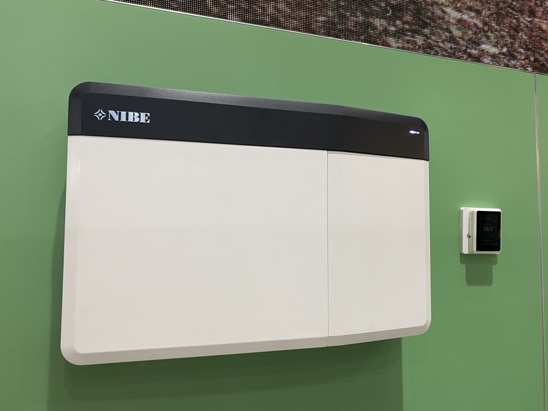

SMO S40 is ook echt een grote regelaar!
Afbeeldingslocatie: https://tweakers.net/i/E8HHmAynkIbklRJ5tGnCwz9bWxQ=/800x/filters:strip_icc():strip_exif()/f/image/atIgTOU1ZTo6m4AYWLkjSgwM.jpg?f=fotoalbum_large
Afbeeldingslocatie: https://tweakers.net/i/gvhOdNKWR7ahnxif1SjZM6hEXZA=/800x/filters:strip_icc():strip_exif()/f/image/KR5TQ3mv9GBcxv8JmnXV3gDR.jpg?f=fotoalbum_large
Afbeeldingslocatie: https://tweakers.net/i/ErJ1mrMZrHCkICaDGBmkpk-3hXs=/800x/filters:strip_icc():strip_exif()/f/image/SqQN8io1vVLhwUXRJpJfvfx9.jpg?f=fotoalbum_large
[ Voor 3% gewijzigd door Verwijderd op 17-05-2022 19:13 ]
  • Aziraphale
  • Laatst online: 15:01
@Verwijderd Hangt de RMU40 naast de SMO? Dan is die inderdaad erg fors. En zo'n opengewerkte buitenunit wil ik ook wel. ,😊
@Aziraphale Ja dat klopt, verbaasd mij eerlijk gezegd hoe klein de RMU S40 is!
Voor het mooie iets te klein.

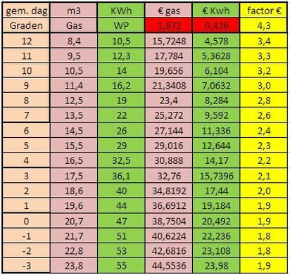

iets om te delen, gelogd KWh verbruik NIBE F2120-12 bij redelijk groot huis, uit 1926, maar wel met nieuwe vloerverwarming en vloer Isolatie. WP vermogen via Domoticz uitgelezen via Z-wave van een Qubino ZMNHXD 3-fase meter in de meterkast; het verbruik van SMO20, circulatiepomp en de F2120-12.Afbeeldingslocatie: https://tweakers.net/i/mk102yrRn9FBQr5K8WIyY4sCnZ4=/full-fit-in/4920x3264/filters:max_bytes(3145728):no_upscale():strip_icc():fill(white):strip_exif()/f/image/Ra9nEAVnpjZzACLixCKR5tNm.jpg?f=user_large
Ook leuk om te vergelijken, hetzelfde huis, met vloerverwarming, maar dan met de CV ketel, en het gebruikte aantal m3 gas per dag. Leuk om te zien dat dat het gasverbruik lineair is met de buitentemperatuur.Afbeeldingslocatie: https://tweakers.net/i/kJjM3uqfOJmLxBu0CWlFGvOMrYk=/full-fit-in/4920x3264/filters:max_bytes(3145728):no_upscale():strip_icc():fill(white):strip_exif()/f/image/Twbl2pggaO8aqgxPZBckwBMg.jpg?f=user_large
En dan ook nog leuk is de vergelijking tussen deze twee, met inbegrip van de huidige prijs voor Elektra en Gas (Contract Budget, floating)

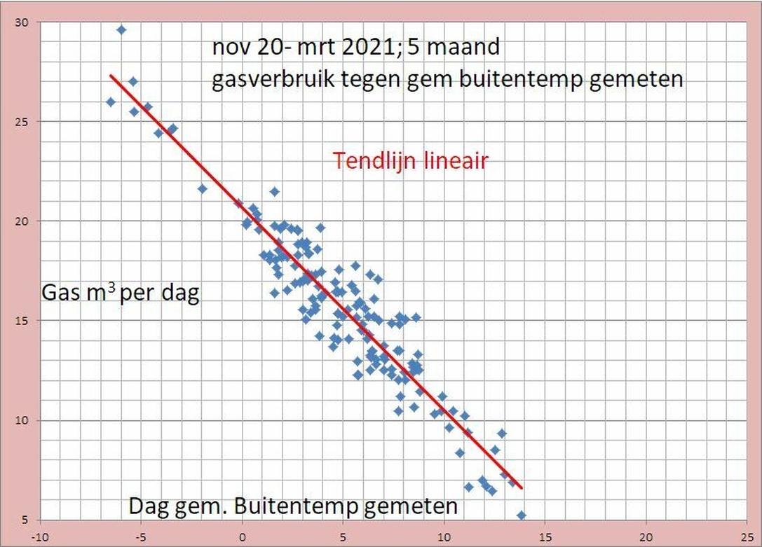

Natuurkundige in mij wordt altijd happy als de praktijk zich conformeert aan de theorie.
Je CV moet het warmteverlies compenseren. Warmteverlies is een functie van oppervlak schil * isolatiegraad * temperatuurverschil. Als het temperatuurverschil verdubbelt verdubbelt ook het verbuik, oftewel een mooie lineaire relatie.
Dat dit voor de warmtepomp niet opgaat is evident. Het rendement van een CV is onafhankelijk van de buitentemperatuur, terwijl dit voor de warmtepomp wel het geval is. Als je het temperatuursafhankelijke rendement van je warmtepomp (grafiekje vaak) ook als variabele in je regressie zou meenemen zou het weer een lineaire relatie moeten worden . Als dit niet het geval is, is de fabrikant aan het boeven of werkt je installatie niet helemaal optimaal.

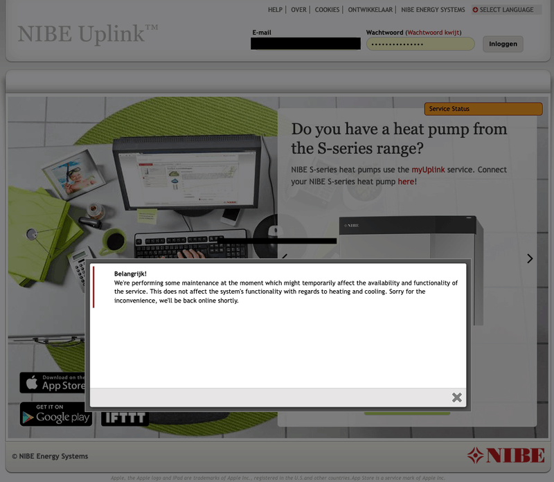

Zijn er meer Nibe Uplink gebruikers waarbij sinds gistermiddag geen informatie meer bijgewerkt wordt?
Hier is dat inmiddels al 20 uur het geval. De internetverbinding is hier in orde.
Gasloos: Nibe F2040-6; Valliant VWLB200/5, Marstek Venus E V2, Domoticz
  • HiBe
  • Laatst online: 12:27
Afbeeldingslocatie: https://tweakers.net/i/zNK-QlfAk8KSKTAMFHs16aj-iEQ=/800x/filters:strip_exif()/f/image/IxeouwBWotMnNo6QhbQNDxf9.png?f=fotoalbum_large
lijkt te kloppen...
  • Henielma
  • Registratie: September 2021
  • Laatst online: 11-11 22:14
Dank je voor de bevestiging. Inmiddels werkt het weer.

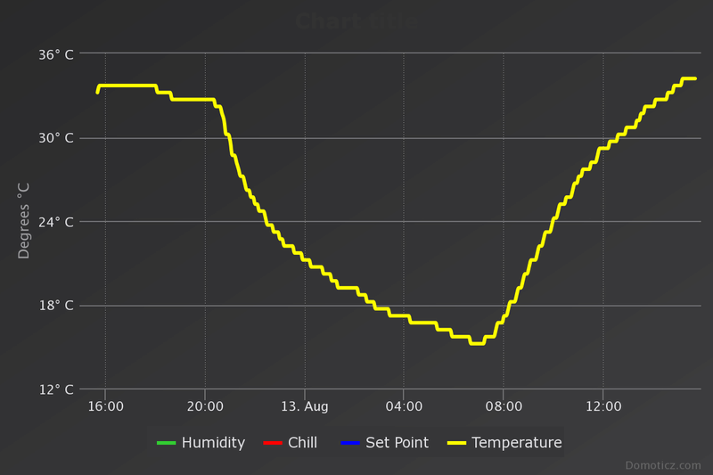

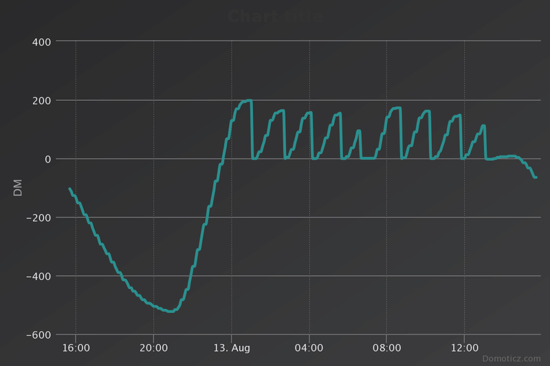

Vraagje: Wat is de beste instelling voor het koelen?
Op dit moment werkt het goed als de buitentemperatuur maar niet boven de 33 graden uitkomt.
Onder de 33 gaan de graad minuten van 0 naar 100 (of hoger); dan slaat de koeling aan; en hard terug naar 0. Mooie zaagtand grafiek krijg ik dan. Maar boven de 33 graden gaat de DM terug naar ver onder de nul... Gisteren tot - 523,3. Pas als de buitentemperatuur onder de 30 graden komt dan loopt de de DM weer op; bij 100 start het koelen weer.
Curve koeling staat op 0; en ingesteld op 18 graden.
Issue: Op het heetste van de dag dus geen koeling...
DM:
Afbeeldingslocatie: https://tweakers.net/i/GIYaos1Li507D_1k8A-qqatTWZQ=/800x/filters:strip_exif()/f/image/IoRI8ynr5uR74iGRlG9EiNLT.png?f=fotoalbum_large
Buiten temperatuur:
Afbeeldingslocatie: https://tweakers.net/i/bHamZH3L_sbGSykWtAI1Ha8iLAU=/800x/filters:strip_exif()/f/image/PAGuwLgOwrVgQkjBoRagtbtV.png?f=fotoalbum_large
_______________________

Pocketware schreef op zaterdag 13 augustus 2022 @ 19:20:
DM:
Buiten temperatuur:
Is dit elke keer bij een buitentemperatuur van 33 graden? Het lijkt me onlogisch dat dit door de oplopende buitentemperatuur wordt veroorzaakt. Buitentemperatuur (gemiddelde) geeft alleen de koelfunctie vrij icm overtemperatuur in referentie ruimte (ervanuitgaande dat je een ruimteopnemer hebt, bijvoorbeeld BT50). Je aanvoertemperatuur gemeten door BT25 bepaald de waarde van de graadminuten.

Henielma schreef op zaterdag 13 augustus 2022 @ 21:20:
wat bij mij geholpen heeft om het koelen rustig te krijgen is het volgende:
Lange runs nadat ik wat instellingen aangepast heb, met name de stille mode ingeschakeld met maximale frequentie 25 Hz.
Anders gaat de koeling fanatiek aan de slag een stopt snel omdat mijn minimale watertemperatuur van 18 graden retour temperatuur bereikt is.
Door het zetten van de frequentie in 5.11.1.1 en aanzetten in 4.9.6 start de F2120 helemaal niet meer...
Als ik de frequentie op bijvoorbeeld 30 zet dan blijft de koeling actief, maar is (en blijft) de requested compressor freq 0Hz. Als ik die op bijvoorbeeld 60Hz zet dan start de unit wel. Mijn requested compressor freq is meestal rond de 40 Hz.
DM:
Buiten temperatuur:
Is er op dat moment niet misschien een SSW run geweest?
Dergelijk gedrag heb ik wel eens eerder gezien indien er maar 1 pomp is en het systeem ook warm water moet kane.
30x SF175 NW - STP6000 Live PVoutput Nibe F2120-16 warmtepomp

format5 schreef op maandag 15 augustus 2022 @ 15:54:
Hier dacht ik gisteren ook even aan, en als er na de SWW run verwarmingsbedrijf zou volgen dan zouden de graadminuten idd in de min schieten. Maar na het SWW bedrijf schakelt de installatie over naar koelbedrijf en in mijn beleving zouden de graadminuten dan echt hoog in de plus moeten eindigen. Tijdens koelbedrijf lopen de graadminuten van een positief getal terug naar nul naarmate de aanvoertemperatuur daalt.
