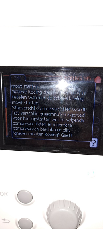

De uitleg in mijn regelaar is ietsje anders, die praat over het inschakelen van een tweede compressor indien aanwezig. Afbeeldingslocatie: https://tweakers.net/i/L3N9XVrhjCX4_3w5KEWiqal6kzA=/x800/filters:strip_icc():strip_exif()/f/image/8snNrF4s8NjJDKJ381MftHIW.jpg?f=fotoalbum_large

Dat geeft die van mij inderdaad ook zo aan, ben dus niet zeker of stap instelling aanpassen erg veel zin heeft (ik heb maar 1 compressor). Heb hem nu wel op GM 60/Stap 60 gezet om even aan te kijken. Benieuwd of dit daadwerkelijk in langere runs resulteert

Wat ik ook nogal verwarrend vind: de defragmentatie van de koeling instellingen tegenover de verwarmingsinstellingen. Ik heb een apart "Koeling instellingen" menu waar dan weer een "Graad minuten" staat, deze is bij mij altijd -1 GM omdat hij de andere graad minuten pakt, namelijk die van de verwarming. (GM > 0 = koelen, GM < 0 = verwarmen).
Ook heb ik daar de volgende opties:
Afbeeldingslocatie: https://tweakers.net/i/DX-F2nWWD1B_e1B7MqnrDkJbs24=/full-fit-in/4000x4000/filters:no_upscale():fill(white):strip_exif()/f/image/slPV66RDdI9CglLbrRr0QJGz.png?f=user_large
Ik heb de sensor standaard op "Geen" laten staan, maar zie dat hier enkele opties nog onder verborgen zitten. Vraag mij dan wel af of iemand weet wat dit nou precies hoort te doen, tegenover de "normale" thermostaat instellingen. Ik loop met de huidige instellingen namelijk tegen het probleem aan dat de WP blijft koelen, ook nu het binnen 22,5 graden is, en ik de kamerunit heb ingesteld op koelen tot 23,5. Kan dit komen doordat ik hier geen "heat/cool sen." heb ingesteld? Het lijkt nu in ieder geval weinig te doen met de ingestelde koel temperatuur op de kamerunit. De RMU uit het lijstje is mijn kamerthermostaat, moet ik in deze instellingen dan de waarden van de kamerunit (verwarmen tot 19gr, koelen tot 23,5gr) nog een keer laten reflecteren door het zo in te stellen:
Afbeeldingslocatie: https://tweakers.net/i/hESpmwLMEn1NY_pkOWvu-iT91gw=/full-fit-in/4000x4000/filters:no_upscale():fill(white):strip_exif()/f/image/EZNvwuEnbcNdSjMgqbdOUql2.png?f=user_large
Wanneer stopt het systeem met koelen? Dat lijkt nu namelijk alleen te gebeuren als de koeling functionaliteit wordt uitgeschakeld door de gemiddelde buiten temperatuur over de filtertijd.
Nibe BA-SVM10-200/6 + AMS10-6
  • G-addict
  • Registratie: November 2021
  • Laatst online: 12-11 19:05
magnetx3 schreef op dinsdag 16 augustus 2022 @ 08:56:

  • magnetx3
  • Laatst online: 07-11 15:59
G-addict schreef op dinsdag 16 augustus 2022 @ 09:30:
Zover ik op je plaatje kan zien is je setpoint voor ruimtetemperatuur 21 graden. Start koelen bij een overtemperatuur van 3 graden, dus bij 24 gaat de koeling aan en onder de 21 graden weer uit.
Bij heat/cool sensor moet je de betreffende sensor selecteren, mits aanwezig.
Jep, die conclusie trek ik ook. Mij is dan wel compleet onduidelijk of deze settings dan de "Kamerthermostaat" (ook de RMU40, dus zelfde sensor als hier geselecteerd) overrulen en ik net zo goed de kamer thermostaat kan gebruiken en deze op "Geen" laten staan óf dit het enige is wat invloed heeft op de werking van koeling en die van de kamer thermostaat geen impact heeft (dit lijkt wat er nu gebeurt, maar GM magie is mij nog niet helemaal duidelijk).
  • G-addict
magnetx3 schreef op dinsdag 16 augustus 2022 @ 13:28:
Ik ben niet bekend met de rmu 40, dus ik moet je het antwoord schuldig blijven. Je kunt eenvoudig via Google zoeken op rmu40 en de gebruikershandleiding, installateurshandleiding en vele kleine aanvullende korte handleidingen vinden en doorlezen. Dat heeft mij in het geval van de smo 40 aardig geholpen.

Vraagje voor de SMO20/40 gebruikers....
In menu 1.9.5 zou je de wachttijd tussen koelen en verwarmen in kunnen stellen, mits ingesteld op koelsysteem met twee leidingen.
Mijn regelaar staat ingesteld op koelsysteem met 4 leidingen.
Weet iemand hoe dit te wijzigen? Ik kan het in de manuals niet vinden....

G-addict schreef op dinsdag 16 augustus 2022 @ 13:50:
Hoe de nibe regelaars intern zijn ingeregeld om bijvoorbeeld de compressorfrequentie te bepalen, daar lees je verschillende berichten over op diverse fora. Maar een eenduidig antwoord heb ik nog niet kunnen ontdekken.
De RMU40 is niets meer dan een extra interface voor de SMO40 met een temperatuur sensor, wordt gebruikt als kamerthermostaat, hierop kan je dingen aanpassen die direct dan op de SMO40 worden aangepast. Ik zal mijn vraag dan opnieuw verwoorden:
Ik ben er niet helemaal achter wanneer de warmtepomp aangeeft dat koelen mag stoppen, naast de gemiddelde buiten temperatuur over filtertijd (menu 4.9.2). Wij hebben op de SMO40, in menu 1.1.2 (Koelen), een temperatuur ingesteld van 23,5 graden. In eerste opzicht lijkt deze temperatuur niet direct gerespecteerd te worden door de warmtepomp (deze blijft koelen, ook als de temperatuur onder dit getal komt (wellicht iets met compensatie voor aanstaande warmte, op basis van de 24u filtertijd die ik heb ingesteld?). Daarnaast vraag ik mij dan af wat die extra "set pt value cool/heat sensor" hoort te doen in menu 1.9.5? Dit lijkt eigenlijk een exacte kopie qua instellingen als de "verwarming" en "koeling" in menu 1.1.
  • G-addict
magnetx3 schreef op woensdag 17 augustus 2022 @ 08:57:
Je hebt in 1.9.5 een ruimtesensor geselecteerd en bij pt-wrd koel/verw-sensor een gewenste ruimtetemperatuur ingesteld. Daarnaast heb je ingesteld bij welke overtemperatuur tov pt-wrd de installatie mag gaan koelen, en vanaf welke ondertemperatuur de installatie moet gaan verwarmen.
In 4.9.2 stel je in vanaf welke buitentemperatuur de koelfunctie wordt vrijgegeven en vanaf welke buitentemperatuur de verwarming wordt geblokkeerd. Deze buitentemperatuur is de gemiddelde buitentemperatuur over de ingestelde filtertijd.
De temperaturen ingesteld in 1.1 voor koelen en verwarmen worden genegeerd omdat je in 1.9.5 een sensor hebt ingesteld.
Dus als je in 1.1 instelt koelen tot 23,5 terwijl je pt-wrd in 4.9.2 21 is dan zal je koeling doorgaan totdat de binnentemperatuur 21 graden is, óf totdat de gemiddelde buitentemperatuur daalt tot de ingestelde waarde bij start koeling in 4.9.2.
Een filtertijd van 2 tot 4 uur is ook bij mij prima gebleken de afgelopen dagen. 24 uur is echt te lang, dan blijft de installatie onnodig lang koelen.
[ Voor 38% gewijzigd door G-addict op 17-08-2022 15:13 ]

  • magnetx3
G-addict schreef op woensdag 17 augustus 2022 @ 15:05:
Helder, dankjewel! Bij zo’n korte filtertijd heb je wel het nadeel dat de temperatuur in de nacht niet wordt meegenomen. Dus ik zou bijv. geen koeling willen als ik ‘s nachts gratis kan koelen door een raampje open te zetten. Maar ik merk nu ook dat de wp wel erg enthousiast blijft koelen, ik ga hem ook lager instellen en kijken wat er gebeurt.
  • G-addict
magnetx3 schreef op donderdag 18 augustus 2022 @ 10:09:
Ik denk dat je dit verkeerd ziet. Bij een kortere filtertijd zal de gemiddelde buitentemperatuur eerder de actuele buitentemperatuur volgen en daardoor de ingestelde in/uitschakelwaarde koeling in 4.9.2 bereiken waardoor in de koele nachten de koelfunctie uitschakelt en jij de nachtventilatie lekker zijn gang kan laten gaan. Afhankelijk van de isolatie van je woning moet je dan wel een beetje gaan spelen met de spertijd tussen de koel- en verwarmingsmodus in 1.9.5.
Stel deze staat op 1 uur, zoals fabriek-af. In de nacht koelt je woning flink af omdat (bijvoorbeeld) de isolatie vrij matig is. Dan gaat de wp vrij snel over op verwarmen. Als ''s morgens de zon opkomt warmt de woning te ver door. Dan krijg je, vooral in het voorjaar en najaar, pendelgedrag. Ik zou deze waarde zelf op 12 uur zetten.
Daarnaast zijn ook de start/stop temperaturen van verwarmen en koelen in 4.9.2 van belang voor dit proces, dat is een kwestie van uitproberen en monitoren (zoals alles), totdat het naar je zin functioneert.
[ Voor 29% gewijzigd door G-addict op 18-08-2022 11:54 ]

  • G-addict
G-addict schreef op woensdag 17 augustus 2022 @ 17:01:
Niet gevonden. Vraag uitgezet bij technisch specialist van de fabrikant...
De oplossing:
Servicemenu-> softwareinstellingen-> X7 opstellen van 4 leidingen naar koelindicatie.
Wellicht heeft iemand anders hier ooit nog iets aan.

  • Dane86
  • Laatst online: 01-06 14:02
Ik loop hier ook mee te worstelen. Koelen stopt niet wanneer de kamertemperatuur is bereikt, blijft doorlopen totdat de buitentemperatuur is gedaald rekening houdend met de filtertijd. Ik heb koelen aan staan vanaf 22 graden buiten met een filtertijd van 1 uur. Ik heb de rmu40 ingesteld als ruimtesensor en daar staat in dit geval de ruimtetemperatuur voor koeling op 24,5:
Afbeeldingslocatie: https://tweakers.net/i/Jf8v7PakL1dAIZqABDDEcGXPklg=/x800/filters:strip_icc():strip_exif()/f/image/I1T4E967ALlJOied5SBIq5HE.jpg?f=fotoalbum_large
Op dit moment is het binnen 23,8. Ik zou dus graag willen dat koelen stopt. In het koelingmenu staat het volgende:
Afbeeldingslocatie: https://tweakers.net/i/5C8ZtmOcj-Mz7FeRZFEU1DgeZ78=/x800/filters:strip_icc():strip_exif()/f/image/ZJ7YITjKzYHiV0dEj4ZslSIN.jpg?f=fotoalbum_large
Begrijp ik het nu goed dat die "instelw. koel/verwarm. sensor" met waarde 21 de waarde van 24,5 overruled. Dus dat er gekoeld wordt totdat het 21 graden is binnen? Met andere woorden, moet ik nu die waarde van 21 veranderen in 24,5 en doet die waarde om de ruimtesensor zelf eigenlijk niets?
  • G-addict
Dane86 schreef op maandag 22 augustus 2022 @ 17:37:
