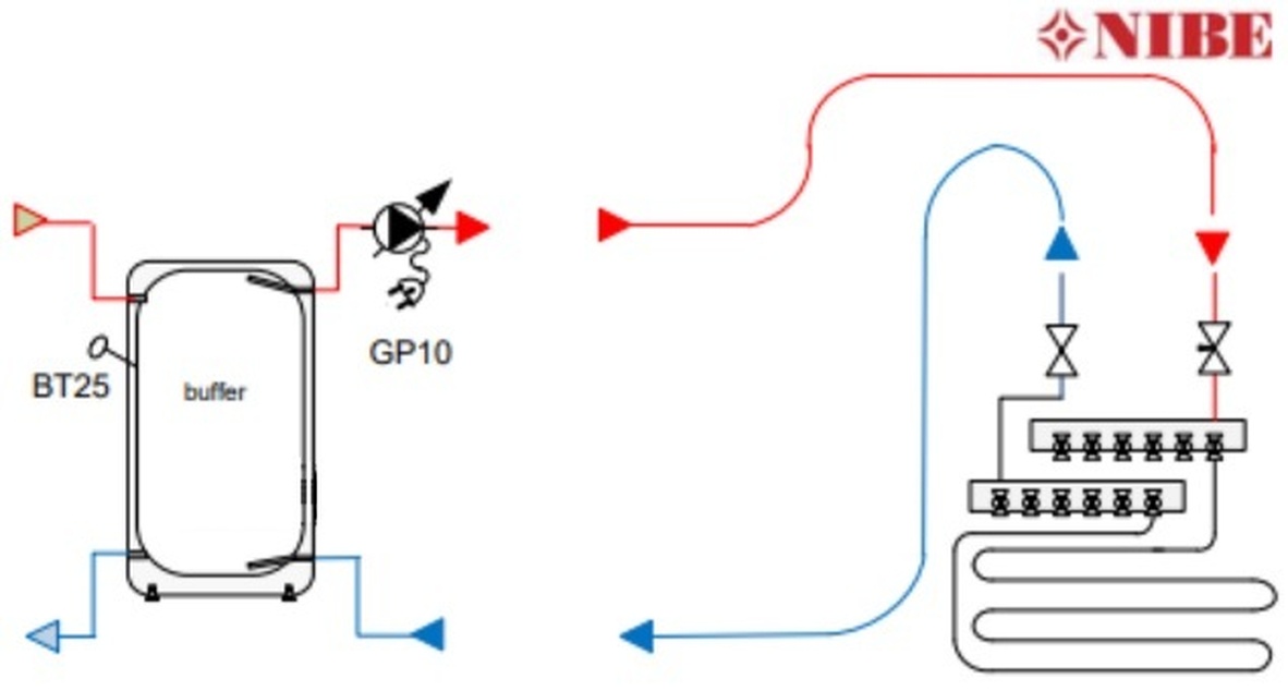

Aangezien ik de verdeler toch ga vervangen, vroeg ik me af of het mogelijk is om Active Flow Control (AFC) ventielen toe te passen om het waterzijdig inregelen te vergemakkelijken? In de Nibe installateurshandleiding, tweakers en met googlen, kon ik hier niets over vinden.
Mijn zorg is vooral: Hoe gaat de GP12 hiermee om als hij de flow over de warmtepomp probeert te verhogen en dat dus niet mogelijk is omdat de ventielen de flow beperken tot de ingesteld waarde? (bij de F2040-6 is de min en max flow 0,19 en 0,21 l/s)
Een ander punt en wellicht ook deel van de oplossing ;) We hebben onder de ramen kleine T21 radiatoren met thermostaat knoppen hangen. Verhoogt de GP12 automatisch de flow op het moment dat een thermostaatknop openloopt of moeten die allemaal volledig open staan (waterzijdig ingeregeld)?
[ Voor 15% gewijzigd door DIY op 16-09-2022 14:19 ]
Waarom laten doen als je het zelf kan leren
  • format5
  • Laatst online: 16-06 14:11
@DIY Bij nibe zou ik dat niet doen als je geen buffer (hydraulische scheiding) vat wil.
De SMO regelt namelijk de snelheid van GP12 om zo een deel van het systeem te regelen.
Voor sommige acties zal deze de flow willen verhogen of verlagen, dat verhogen werkt in eens niet meer met deze ventielen.
De SMO zal de GP12 naar 100% brengen om proberen de flow te behalen.

Bedankt @format5! Dan houden we het bij gewone debietmeters. Verklaart ook waarom er niets over de combinatie Nibe & AFC te vinden is.
Volgende is de GP12 (Nibe Grundfos CPD11). Deze is vermoedelijk pas Q1 2023 leverbaar. Nu is Grundfos niet echt open over de specs of uitwisselbaarheid, maar met wat speurwerk heb ik een modulerende Grundfos 25/70 PWM pomp gevonden waarvan er letterlijk 100en op de plank liggen bij de groothandel. Lijkt me de gok waard voor iedereen die deze winter toch zijn Nibe wil kunnen opstarten? of is de SMO 20 zo slim dat hij via de 2 PWM draden kan zien dat het geen Nibe pomp is?
[ Voor 6% gewijzigd door DIY op 16-09-2022 15:44 ]

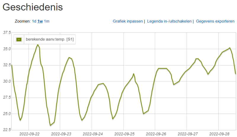

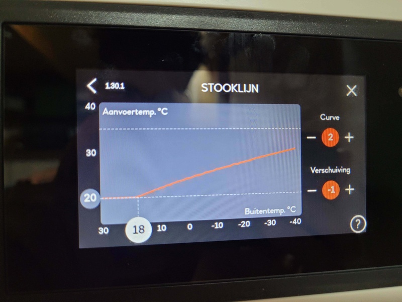

Hoi Allen,
Ik heb hier sinds juli de F2040-6, tot vorige week heeft deze alleen nog maar hoeven koelen.
Nu het wat kouder wordt ben ik ook de stooklijn aan het afstellen.
Ik heb alleen vloerverwarming, geen buffervat en geen naregeling. Verder heb ik een RMU S40 in de woonkamer hangen.
De thermostaat staat ingesteld op 21°C verwarmen, 23°C koelen.
Nu stijgt de temperatuur echter regelmatig boven de 21°C, momenteel is het 21,8 °C en is de compressor nog steeds aan. Op de een of andere manier wordt de berekende aanvoertemperatuur ook hoger dan wat ik heb ingesteld in de stooklijn. Volgens de stooklijn zou deze 20-21°C moeten zijn bij de huidige gemiddelde buitentemperatuur (15°C), en zou dus nauwelijks moeten verwarmen. In de praktijk is de berekende aanvoer echter 25-26°C, en de daadwerkelijke aanvoer 27-28°C.
Zijn er nog andere parameters van invloed op de berekende aanvoer? Verder lijkt de RMU S40 ook niet veel te doen, terwijl deze wel is ingesteld als ruimtesensor. Hebben jullie nog tips om de overshoots te voorkomen?

  • G-addict
  • Registratie: November 2021
  • Laatst online: 23-10 11:42
Markus29 schreef op woensdag 21 september 2022 @ 20:11:
Hoi Allen,
Nu stijgt de temperatuur echter regelmatig boven de 21°C, momenteel is het 21,8 °C en is de compressor nog steeds aan. Op de een of andere manier wordt de berekende aanvoertemperatuur ook hoger dan wat ik heb ingesteld in de stooklijn. Volgens de stooklijn zou deze 20-21°C moeten zijn bij de huidige buitentemperatuur (15°C), en zou dus nauwelijks moeten verwarmen. In de praktijk is de berekende aanvoer echter 25-26°C, en de daadwerkelijke aanvoer 27-28°C.
De aanvoertemperatuur komt idd boven de berekende waarde, maar ook eronder als de compressor uit is. De gemiddelde aanvoertemperatuur is wel gelijk aan de berekende aanvoertemperatuur. Zo werkt de regeling van Nibe nu eenmaal. Je kunt de instelling van de graadminuten verlagen, dan gaat de temperatuur wat minder over en onder het setpoint, maar dan heb je wel meer compressorstarts.
Als je woning nu te warm wordt, stooklijn verlagen. Ik heb geen idee van je woning. Maar in een moderne geïsoleerde woning hoef je nog niet te stoken, mijn warmtepomp heeft voor het laatst gedraaid voor CV op 12 april.
  • format5
@G-addict Of je wel of niet moet stoken hangt van veel meer factoren af. Hier is sinds 2 dagen de WP weer aan het verwarmen. s'nachts temperaturen van ruim beneden de 8 graden.De glas partij heeft een paar keer pech gehad (bewolkt op het moment dat de zon er op zou staan), wtw welke gewoon door draait en langzaam het huis af koelt. Ok, ik geef toe, het is niet veel dat er gecompenseerd moest worden, maar wel wat.
@Markus29 Op welke frequenties deed de WP dit bij jou? Misschien dat deze nu zijn minimum vermogen moeilijk kwijt kan?
30x SF175 NW - STP6000 Live PVoutput Nibe F2120-16 warmtepomp
Hoi Allen,
*reactie verwijderd omdat de informatie onjuist blijkt.
[ Voor 17% gewijzigd door G-addict op 26-09-2022 11:09 ]
  • G-addict
format5 schreef op donderdag 22 september 2022 @ 08:28:
@G-addict Of je wel of niet moet stoken hangt van veel meer factoren af. Hier is sinds 2 dagen de WP weer aan het verwarmen. 's nachts temperaturen van ruim beneden de 8 graden.De glas partij heeft een paar keer pech gehad (bewolkt op het moment dat de zon er op zou staan), wtw welke gewoon door draait en langzaam het huis af koelt. Ok, ik geef toe, het is niet veel dat er gecompenseerd moest worden, maar wel wat.
Daarom zeg ik ook, ik heb geen idee van de woning. Misschien is het een nieuwbouwwoning, misschien een jaren 70 woning. Positie en kwaliteit van het glas, isolatie, luchtdichtheid, ventilatiemethode etc. zijn allemaal zaken die ook invloed hebben.

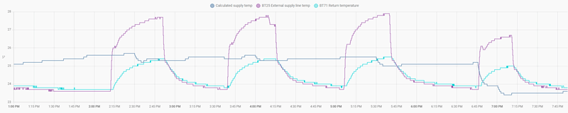

  • Markus29
  • Laatst online: 22-09 19:32
@format5 , dat weet ik niet. Ik lees de warmtepomp uit in HA via modbus tcp, maar op de een of andere manier krijg ik de frequentie niet uitgelezen.
@G-addict , Ik had mijn eerste post niet goed verwoord, ik bedoelde de gemiddelde buitentemperatuur. Deze was op dat moment 15°C. Ik heb de filtertijd nu van 24 uur naar 4 uur veranderd, dat scheelt al behoorlijk in de overshoots.
Ik heb een pas verbouwde jaren 80 woning, deze is met de garage geschakeld, de rest is vrijstaand. Woonoppervlakte is ongeveer 120m2. De vloer is Rd 5,5, het dak heeft een Rc van 5,9. Op de Noordkant is een aanbouw gezet, deze heeft triple glas, een spouw met Rc 5 en een plat dak met Rc 7. De rest van het huis heeft nog oud dubbel glas en de spouw is gevuld met 5cm steenwol. Ik heb balansventilatie met WTW, alle roosters van de ramen zijn dichtgemaakt, maar luchtdicht zou ik het niet willen noemen.
  • format5
Je kan ook de nibe uplink api gebruiken in HA, dan heb je wel die informatie, alleen niet real time.
Maar de frequentie er bij kan je ook uitlezen op het paneel zelf (vvm of smo).
Er is namelijk een kans dat je WP op minimaal vermogen draait, en je daarom dit gedarag ziet.
Draait ie op hoger vermogen dan speelt er iets anders (stooklijn/afgifte/etc).

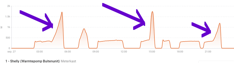

  • Niek_
  • Laatst online: 23-10 12:16
Even benieuwd naar jullie ervaringen qua afkoelen van het SWW. Voor mijn gevoel koelt dit bij ons te hard af. Heb 2 soorten verwarmingsmomenten:
1) regulier van 47 tot 51 graden
2) legionella van 47 tot 63 graden
Verval zonder verbruik SWW:
1) van 51 naar 47 graden in ongeveer 22 uur
2 van 63 naar 47 graden in ongeveer 72 uur.
Vragen:
1) koelt jullie sww even hard af?
2) ik zie de run van 47 naar 51 graden soms meerdere keren op een dag, vermoed ivm verbruik SWW. Is de run van 47 naar 51 graden een standaard en logische instelling of is dit bij jullie anders?
  • Piper
  • Laatst online: 08-09 20:19
Piper
No guts, no glory
Bij ons wamt ‘ie SWW ‘s middags om 15u(warmste moment vd dag ongeveer) op naar 46 graden, als het dan voor ‘s avonds 23:00 onder de 40 graden komt dan gaat ‘ie nog een run doen en stopt dan bij 43.(eco). Deze situatie doet zich voor als de kids ‘s avonds in bad hebben gezeten oid. Voor ons zit er dan genoeg in om ‘s ochtends te kunnen douchen.
Hoeveel liter boilervat heb je en wat is je gezinssamenstelling en hoe is het gebruik van SWW?
  • Niek_
Piper schreef op zondag 25 september 2022 @ 07:15:
345 liter boiler, 2 volwassenen en 2 jonge kinderen, heel wisselend.
Jullie hebben dus een range van 40-46 als ik het goed begrijp waarbij wij 47-51 hebben.
Ben vooral even benieuwd of anderen een soortgelijke afkoeling van het SWW zien. Er zit een isolatieschil om de boiler heen, maar wellicht dat het zin heeft om hem nog verder in te pakken. Kosten moeten natuurlijk wel in verhouding met de besparing staan.
Of wellicht dat die 47-51 te hoog is en naar beneden moet. Zullen vast theorieën achter zitten? Ik heb ze nog niet kunnen vinden.
[ Voor 15% gewijzigd door Niek_ op 25-09-2022 08:15 ]
  • Piper
Piper
No guts, no glory
Wij hebben dezelfde gezinssamenstelling en dezelfde boilerinhoud, ik gok dat je temperaturen nog wel wat verder naar beneden kunnen.

  • G-addict
Niek_ schreef op zondag 25 september 2022 @ 04:42:
Vragen:
Ik heb een andere boiler dus kan vraag 1 niet beantwoorden. Maar zoals al is aangegeven zou je kunnen proberen om de temperaturen wat te verlagen. Hoe groter je temperatuurverschil tussen het water en de omgeving, hoe groter het verlies. Ik heb een 180L vat voor twee personen en verwarm vanaf 38 tot 43 graden, dat is voor ons meer dan prima.
De verwarmingssensor zit bij mijn vat ongeveer in het midden van het vat, boven in het vat is het water 46 graden als het water bij de verwarmingssensor 43 graden is.
Als jullie trouwens een voorspelbaar watergebruik hebben, zou je de smartcontrol functie eens kunnen proberen. De warmtepomp stelt zichzelf dan in op jullie warmwater gebruik en zorgt er voor dat er op de tijden dat er doorgaans veel warm water verbruikt wordt ook voldoende warmwater aanwezig is.

  • Niek_
G-addict schreef op zondag 25 september 2022 @ 12:20:
Zie net dat smart control al aan staat. Nu op zoek naar de plek waar die temperaturen gewijzigd kunnen worden :)
  • Piper
Piper
No guts, no glory
Pijltje ingedrukt houden, kom je in het service menu. Daar staat het ergens.

  • G-addict
Niek_ schreef op zondag 25 september 2022 @ 14:34:
De knop met de pijl 7 seconden ingedrukt houden, dan komt het service menu naar boven. Service menu openen, 5.1 bedrijfsinstellingen, 5.1.1 warmwaterinstellingen.

In de lucht / water warmtepomp topic stookt @Andrehj een een platte stookcurve / constante Ta en haalt hier zeer goede MCOP waardes mee.
Ik snap zijn redenatie wel heel erg goed. Een dikke dekvloer met vloerverwarming fungeert als een traag afgifte systeem en voor een relatief korte tijd op een hoger temperatuur stoken heeft dan niet veel direct effect. Waarom zou je in de nacht met hogere Ta gaan stoken als je huis in de ochtend maar 0,5c afzakt door de goede isolatie. 's nachts stoken en zeker met hogere Ta is immers veel minder zuinig. Mits je met 0,5c tot 1.0c graden temperatuur schommelingen in je woonkamer kan leven natuurlijk.
Standaard controleert de warmtepomp dus met 2 factoren: stookduur en met aanvoer temperatuur. Door nu de aanvoer temperatuur vast te zetten blijft de stook duur over.
Nibe's regeling (zoals op pagina 1 van dit topic) is nogal complexer dan die van Andrehj.
Stel als we hiermee zouden experimenteren zou dat betekenen dat de graadminuten in de nacht nogal oploopt en mogelijk diep onder de -60 GM komt en dus dan in de range komt dat hij de compressie frequentie zal opvoeren omdat hij dichter in de buurt komt van de bijverwarming graad minuten.
Zou een constante Ta wel een goede match zijn met de Nibe warmtepomp?
[ Voor 11% gewijzigd door FTL op 27-09-2022 14:11 ]

Platte curve
Je kan natuurlijk de stookcurve plat maken. We stoken nu met curve 2, offset 0.
Nacht verlaging
Tot nu toe hebben we geprobeerd een nacht verlaging met kamer thermostaat, deze heeft een factor 2 ingesteld en staat aan in 1.9.4
Nu plan ik 'n nachts 19 graden in op de SMO tussen 23 en 8 - toch zien we dat hij begint te stoken 'n nachts terwijl het nog comfortabel 19,8 graden is.
Snap echt niet hoe we de nachtverlaging moeten plannen zodat hij echt niet stookt 's nachts.

Je kunt de geprogrammeerde temperatuur nog iets lager zetten om daarmee de berekende aanvoertemperatuur te verlagen, een andere optie is om de compressor tussen bepaalde tijden te blokkeren.
Ah inderdaad, dat is ook nog een optie! Gekke vraag; heeft het denk je nut als we hem voordat we gaan verlagen op een goed moment (warm moment) tijdelijk verhogen zodat de "wamte accu" in de vloer voor de nacht opgeladen is?

Wie kan me op weg helpen om mijn warmtepomp verder te optimaliseren... Waar ik tegenaan loop is het volgende;
Ik zie dat mijn warmtepomp vaak langere tijd rustig aan het verwarmen is. Het verbruik is dan ongeveer 300W. Op enig moment gaat hij flink harder draaien (richting de 2kW) en stopt daarna. Als ik dan de graadminuten bekijk, nadat deze is gestopt dan staat die op 100 GM. Zie beneden de grafiek van het energieverbruik;
Afbeeldingslocatie: https://tweakers.net/i/AIe0yctmEvM1c5PBSCV2kqenXw4=/800x/filters:strip_exif()/f/image/dSH98myDFl3TJFgnVSmQz7mA.png?f=fotoalbum_large
Mijn gewenste situatie is dat het warmtepomp niet gaat draaien op dat hoge vermogen, maar lekker blijft pruttelen op die 300W. Is dit "gedrag" aan te passen met parameters in het menu? Zitten mijn sensors wellicht verkeerd (BT25, BT50 heb ik niet).
De situatie is als volgt:
Afbeeldingslocatie: https://tweakers.net/i/fctO0IqKTP0Rj2N8EyuwwZ6Mbuk=/full-fit-in/4920x3264/filters:max_bytes(3145728):no_upscale():strip_icc():fill(white):strip_exif()/f/image/XDUwpLSQPyyUbAvzgWMnsS9f.jpg?f=user_large
GP10 is een Grundfuss Alpha 2 die drukgestuurd water levert aan de vloerverwarming. Ik heb de zoneregeling van Honeywell (Evohome) dus die stuurt op aanvraag de zones open van de vloerverwarming in de te verwarmen ruimtes. Er is verder geen communicatie tussen Honeywell en warmtepomp.
Heeft iemand een idee hoe het gedrag van mijn Mitsubishi Hydrolution (=Nibe) warmtepomp te kunnen verbeteren?

Ik heb ongeveer dezelfde opbouw en hetzelfde probleem. Ik heb BT25 ook al bij GP10 geplaatst. GP10 zit bij mij trouwens in de retour leiding, dus van de vloerverwarmin gnaar het buffervat. Maar dat zou geen verschil moeten uitmaken.
Wat doet bij jouw de temperatuur van BT25 over tijd?

Kan het misschien zijn dat de warmtepomp hier optoert voor het verwarmen van SWW?
Voor wat betreft de sensoren, bij mij zit bt25 tussen het buffervat en gp10 en bt 71 in de retour tussen de vloerverwarming en het buffervat.
Bt25 in het buffervat heb ik ook geprobeerd, maar dan meet je een mengtemperatuur. Je hebt geen bt50, dus je stook alleen volgens de ingestelde stooklijn.

Niet dat ik je probleem kan oplossen, maar waarom laat je de WP 's nachts (bij lage buitentemperaturen en dus lage COP) je huis verwarmen?

Ik begrijp niet waarom het buffervat op een hogere temperatuur uitkomt dat de ingestelde max van 40 graden.
Afbeeldingslocatie: https://tweakers.net/i/_3HlmT3uC1cP0S-7TBoZ4ub6kyc=/800x/filters:strip_exif()/f/image/tRGgj1TkcbjDBe9YxOu7QZEb.png?f=fotoalbum_large
Deze zaagtand bevordert de levensduur van mijn warmtepomppomp in ieder geval niet :?

Ik denk, dat die zaagtand niets doet aan de levensduur. Wel als de pomp in de dalen uit gaat.
Ik heb trouwens ook van die grote temperatuur schommelingen.

Ik heb de SWW runs bekeken en die zijn geweest op;
26-9 omstreeks 20:30 uur
27-9 omstreeks 15 uur
Die spike van 15 uur is dus idd door de SWW run veroorzaakt (top!), maar die andere twee spikes niet.
Ik heb ff gekeken naar de locatie van BT71, maar die heb ik helemaal niet. Wellicht heb jij een monoblock? Ik heb namelijk een split unit.
In de stooklijn (WAR) heb ik een max temp staan van 40 graden...
De berekende aanvoer temp (S1) komt niet hoger van 35 graden;
Afbeeldingslocatie: https://tweakers.net/i/f8IVDpJ5vCwleewnn5DqUqhOg6M=/800x/filters:strip_exif()/f/image/nMp6Kdn3uTxHlhTSJGyLCjfr.png?f=fotoalbum_large
Het is dan toch vreemd dat mijn buffervat (BT25) soms naar 45 graden gaat?

BT71 kan je zelf aansluiten, tenminste op de SMO van Nibe.
Pas op, hieronder wordt het technisch.
De stooklijn is geeft een temperatuur, waar de WP naar toe wil werken. Dit gaat met een regellus, die een bepaalde bandbreedte heeft. Deze bandbreedte, samen met zijn dempingsfactor, zorgen ervoor dat de regellus niet gaat oscilleren. Tenminste, als de ontwerpers dat goed geprogrammeerd hebben.
Door jouw aansluitschema is er te weinig "dempend" vermogen en dat vertaalt zich naar een te hoge bandbreedte van de hele regellus. Daardoor gaat het spul oscilleren. Houd de GM maar eens in de gaten, die vliegt ook op en neer.
Dit is op te lossen door een betere demping in het circuit. Bijvoorbeeld door het water door het hele buffervat te laten stromen en niet alleen door het bovenste deel van het vat.
Zelf wil ik proberen dit electronisch op te lossen, maar daar heb ik nog geen tijd voor gevonden.

Kun je de externe retourtemperatuur BT71 ook niet uitlezen in myupway? Dat lijkt mij nogal vreemd, want de regeling stuurt op een temperatuur verschil tussen die twee. Ik heb ook een hydrolution, en dat is altijd een split.
Heb je een alles in 1 unit, of losse delen?
Je andere twee "spikes" zijn ongeveer op de koudste momenten van die dag geweest als ik het vergelijk met mijn buitentemperatuur log.
Kan het zijn dat je evohome op die momenten wat koude groepen open heeft gestuurd, waardoor de graadminuten ineens snel zijn opgelopen en daarom de compressor een tandje harder is gaan draaien? Anders weet ik het ook niet.
Soms werkt het beter om geen naregeling toe te passen. Alle groepen continu open zetten en waterzijdig zo inregelen dat de gewenste ruimtetemperatuur constant is 24/7. Een ruimte op temperatuur houden kost veel minder energie dan een ruimte verwarmen.

Ik heb een F2120-16 op dezelfde manier aangelsoten als jij (buffervat en alpha 2 en evohome)
Bij mij zie ik dit gedrag niet terug...
Ik heb er zo nog geen verklaring voor.
Wel ben ik jaloers op de laaglast van 300W, dat is bij mij al eerder 900 :'(
Wel een andere vraag, wat zijn de GM vlak voor deze hogere stroom, en wat is je stap grote en GM instellingen?
Misschien dat de GM net te laag worden en er bijgeschakeld wordt?

G-addict schreef op woensdag 28 september 2022 @ 14:36:
Ik heb een split systeem met losse delen...
Er is nergens een BT71 in mijn systeem te vinden. Niet in MyUpway en ook niet ik het display...

Hoe zit bij de mensen met buffervat hier het UKV buffervat aangesloten? Bij mij gaat de uitvoer uit de wp bovenin de UKV in en de andere aansluiting bovenin is de aanvoer naar de verdelers met een externe pomp in de leiding. De retour gaat ook weer het ene gat onder het buffertvat in en het de aansluiting ernaast gaat het eruit richting de WP.
Ik heb weer eens zitten neuzelen in de aansluitschema's (https://www.nibe.eu/downl...t-water_schemas_mrt21.pdf ) Het schema LW 1001aa PB zet het buffervat anders in. Bij mij staat 'ie parallel zoals onder 'D' op pagina 4. Ik heb alleen geen elektrisch element in het buffervat zitten zoals daar maar een EB1 zoals op schema LW 1001aa PB. Is er wat te winnen door het buffervat aan te sluiten?
Er draait hier een F2120-12, met 200m2 vloerverwarming met naregeling.
  • format5
Piper schreef op woensdag 28 september 2022 @ 15:44:
Ik heb hier het buffervat aan laten passen zoals schema A op de 4e pagina van die PDF.
Het was eerst zoals schema D, maar zonder de bijverwarming, en daarvoor zelfs zoals schema F wat in mijn situatie nergens op sloeg.
De reden waarom ik schema A wou is de flow beperking. De UKV 100 in mijn geval heeft aanzienlijk meer beperking dan een simpel T stuk (De handleiding zegt niet voor niets bij schema LW 1000 bijv alle 4 de koppelingen te gebruiken).
In schema A is de flow van beide pompen bepalend hoeveel er door het buffervat gaat, waarbij het buffervat er ook neutraal tussen kan zitten indien de flow van beide pompen gelijk is.
Ik lees je post nog eens en zie dat ke de F2120-12 hebt, dan zou ik zeker naar de opmerking kijken bij schema LW 1000 waarbij gezegd wordt dat een enkele aansluiting een te kleine diameter zou hebben. Die manier van aansluiten kan dus niet in de combinatie die jij nu hebt. Vandaar dat ik het hier aangepast heb naar schema A.
Met Schema A kan ik de laadpomp trouwens rustig op 1% laten draaien en de flow is nog steeds meestal ruim voldoende (1% = ongeveer 13l/m en 67% = ongeveer 30l/m.)
