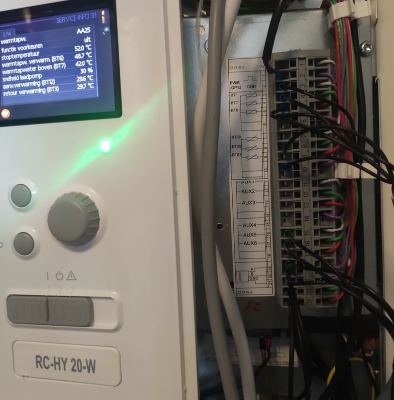

Dan moet je de installateur aan z'n haren trekken en hem BT71 laten plaatsen ;) . Die is wel nodig voor een correcte regeling omdat de regelaar toewerkt naar het ingestelde temperatuur verschil tussen BT25 en BT71.
Dan kan hij gelijk BT6 en BT7 even van plaats wisselen want jouw tapwater verwarmen geeft een hogere temperatuur dan tapwater boven. En dat klopt niet.
Als het goed is zit BT7 gemonteerd bovenaan op de boiler, daar waar het water eruit stroomt, zie rode pijl...
Afbeeldingslocatie: https://tweakers.net/i/JmZ6jxFcfnPrnhBAZxbrxUW9xtU=/x800/filters:strip_icc():strip_exif()/f/image/ebqyBl92DnlpWBopIker6iQC.jpg?f=fotoalbum_large
Voor wat betreft de BT71.... Ik heb daar ook helemaal geen aansluiting voor zitten op mijn RC-HY20W... Zie foto beneden.
Afbeeldingslocatie: https://tweakers.net/i/0H_lTICrYJeWAHvk9zjhHWt1NgI=/x800/filters:strip_icc():strip_exif()/f/image/tMIZRhU4wygE4A8m6A4pf8gv.jpg?f=fotoalbum_large
Heb jij dan een klemmenstrook die uitgebreider is dan de mijne?

roelvdk schreef op woensdag 28 september 2022 @ 16:40:
Een SMO40 heeft veel meer aansluitingen dan dat kleine strookje O-)
Bij jou is de temp van BT6 hoger dan BT7, terwijl normaal gesproken BT7 hoger hoort te zijn, bovenin zou het warmer moeten zijn dan onderin.
BT7 zit normaal bovenin het vat (bij nibe) en niet bovenop het vat.

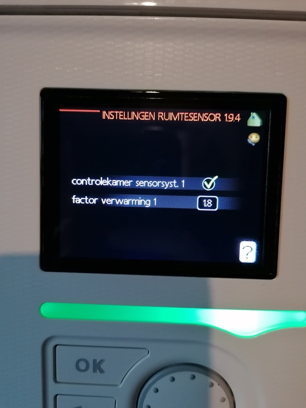

@format5 ik zie in je figuur naverwarming in het buffervat. Is dat bij jou ook het geval en heb je dan geen ElK9?

format5 schreef op woensdag 28 september 2022 @ 16:46:
De SMO20/RC-HY20 is qua aansluitingen anders dan de SMO40/RC-HY40.

Ik heb geen element in het vat, dat was toevallig in dit voorbeeld om de positie van de sensoren te laten zien.
Ik heb als element een VB 2210 in een K-060 behuizing
Mijn strook is uitgebreider, ik heb de RC-HY40 ;)
Maar de BT71 kan op een aux geprogrammeerd worden in de SMO20/RC-HY20. Download de installatie handleiding van de SMO20 maar eens.
Ik zie zojuist in de HSB60 installatie handleiding dat er meerdere manieren zijn om de RC-HY20 aan te sluiten. Met bt25 en bt71 en zonder. Maar geen voorbeeld met alleen bt25.

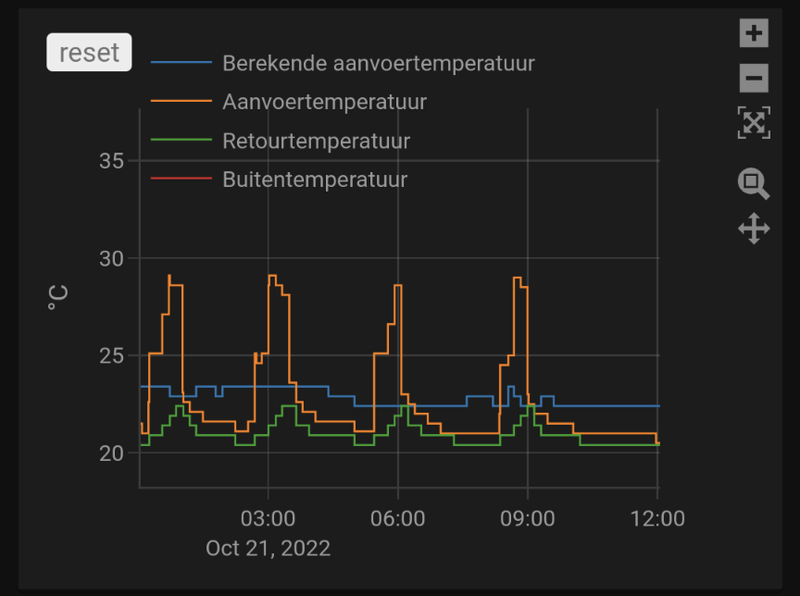

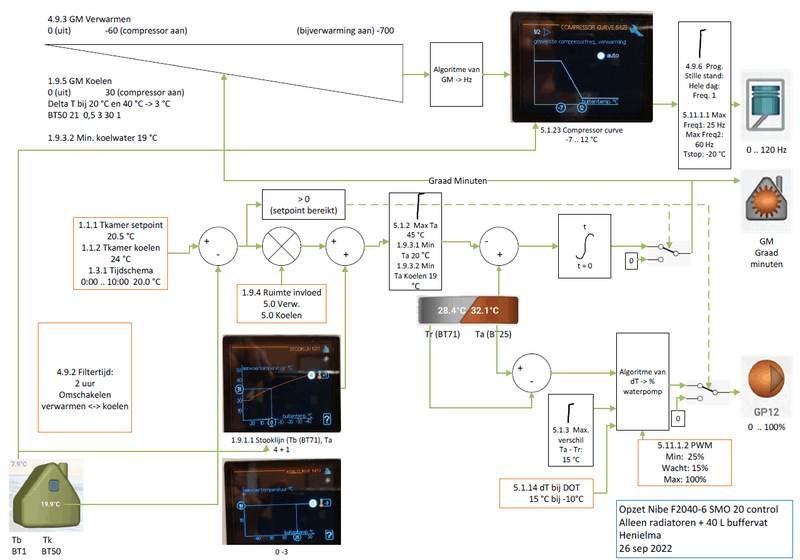

roelvdk schreef op woensdag 28 september 2022 @ 10:37:
Wie kan me op weg helpen om mijn warmtepomp verder te optimaliseren... Waar ik tegenaan loop is het volgende;
Ik zie dat mijn warmtepomp vaak langere tijd rustig aan het verwarmen is. Het verbruik is dan ongeveer 300W. Op enig moment gaat hij flink harder draaien (richting de 2kW) en stopt daarna. Als ik dan de graadminuten bekijk, nadat deze is gestopt dan staat die op 100 GM. Zie beneden de grafiek van het energieverbruik;
Mijn gewenste situatie is dat het warmtepomp niet gaat draaien op dat hoge vermogen, maar lekker blijft pruttelen op die 300W. Is dit "gedrag" aan te passen met parameters in het menu? Zitten mijn sensors wellicht verkeerd (BT25, BT50 heb ik niet).
De situatie is als volgt:
GP10 is een Grundfuss Alpha 2 die drukgestuurd water levert aan de vloerverwarming. Ik heb de zoneregeling van Honeywell (Evohome) dus die stuurt op aanvraag de zones open van de vloerverwarming in de te verwarmen ruimtes. Er is verder geen communicatie tussen Honeywell en warmtepomp.
Heeft iemand een idee hoe het gedrag van mijn Mitsubishi Hydrolution (=Nibe) warmtepomp te kunnen verbeteren?
Dit gedrag van het om onduidelijke reden sterk oplopen van het vermogen en dan snel stoppen heb ik vorig jaar in de herfst bij mij ook gezien. (SMO20 en F2040-6 met alleen radiatoren). Nu loopt die mooi rustig doordat ik de hele dag de stille stand geprogrammeerd heb. Deze staat op 25 Hz. Hiermee blijft die veel beter rustig. Uiteraard zal ik de minimale frequentie moeten verhogen wanneer het echt koud gaat worden omdat anders het geleverde vermogen te weinig wordt. Gisteren heb ik mijn schema met mijn huidige instellingen weer eens geupdate na een zomer koelen. Zie hieronder de instellingen bij mij. Misschien heb je er wat aan.
Afbeeldingslocatie: https://tweakers.net/i/P4nNvaMC0h37oLDw1A6NNVSalWU=/800x/filters:strip_exif()/f/image/QRGmpnRfU9si0MUMZ0OsZtp2.png?f=fotoalbum_large

Ja dit geld bij ons ook, zakt nu ongeveer 0,5 graden. We verwarmen 's ochtends in 2 stappen.
We gebruiken wel de kamer thermostaat (met een factor 2).
Nachtverlaging: tussen 23:00 tot 10:00 op 18 graden.
Ochtend stap 1: 10-11 uur op 19 graden
Ochtend stap 2: 11-12 uur op 20 graden
We hebben ook een grote glaspartij op de ochtendzon - dus in de ochtend krijgen we veel gratis energie.
Op deze manier stop hij vrij rustig weer energie in de dekvloer. We zien nu rustig stookgedrag 's nachts stookt hij niet. Altijd 25hz tot een max can 32hz.
[ Voor 4% gewijzigd door FTL op 04-10-2022 08:39 ]

Aah, zo los je dat op. Wat doet die factor instelling bij de kamer thermostaat?
  • Piper
  • Laatst online: 08-09 20:19
Piper
No guts, no glory
Ja op die manier los ik het ook ongeveer op. Die factor kan je berekende aanvoertemperatuur verlagen/verhogen met hoeveel te warm/koud het in je woonkamer is. Het blijft een kwestie van proberen, te hoog en je vloer is te koud, te laag en je vloer wordt warm terwijl het ook nog warm is in je woonkamer ;-).

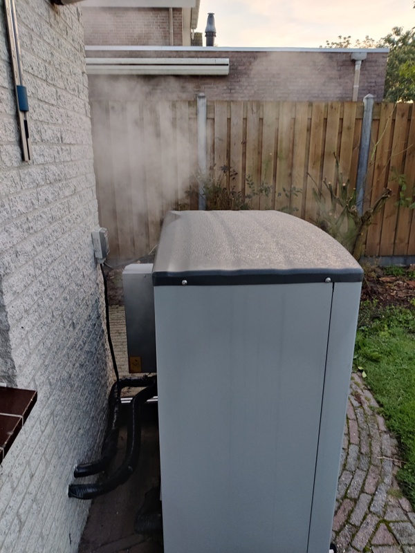

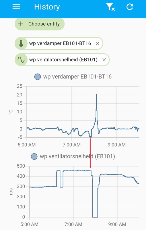

Wat gebeurde er nu vanochtend 7:53? Neem aan dat dit dus een defrost was..
Wp was 'lekker' een ochtend duwtje aan het geven voor wat koudere slaapkamer waarna ik de Temps ineens zag zakken, fan uitging en charge pump naar 80%.
(s2125 & smo s40). Alles staat nagenoeg nog op de orginele opzet met curve 1,10.
Erna op de dag niet meer gezien.
Vreemd genoeg gaf het modbus registrer het ook niet aan.
Normaal met buitentemperatuur van 3C dat dit gebeurt denk ik?
Afbeeldingslocatie: https://tweakers.net/i/HJWihJgIhPa2mpVMINvS4JMryW4=/x800/filters:strip_icc():strip_exif()/f/image/HSybfqjBH179R9zlSqmvDt2Q.jpg?f=fotoalbum_large
Afbeeldingslocatie: https://tweakers.net/i/Lns43h5AaTRdA3F86N0FOzX6iek=/x800/filters:strip_icc():strip_exif()/f/image/tADqpQl1mmXnrJTmMVoQhbvS.jpg?f=fotoalbum_large
Mijn zoon & dochter zijn de toekomst, de rest is tijdsvermaak. Home assistant & & Nibe S2125-12/SMO-S40, RMU-s40 & Tado - Volvo C40 ER, SE
  • Zilvermeeuw
  • Laatst online: 01-11 10:28
Die damp: duidelijk een defrost.

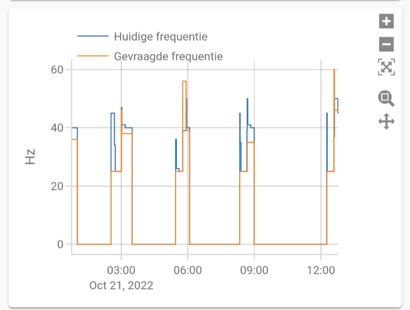

Ook ik probeer mijn installatie te optimaliseren/finetunen. Onlangs wat zaken gewijzigd en nu heb ik vreemde pieken aan het einde van elke run. Ik ben het eerder in dit topic al iets tegengekomen dat iemand ook dit had, maar een oplossing werd niet aangedragen. Wat me bijstaat, is dat Nibe dit heeft ingebouwd ivm een hogere cop aan het begin van de volgende run?
Iemand tips? Het betreft een F2120-16 een cm een SMO20. Hieronder een stukje grafiek.

@storeman Staat misschien je stooklijn te hoog?

Afbeeldingslocatie: https://tweakers.net/i/XS4YjtSW2zGRBkmYHqYJIK2N7CU=/800x/filters:strip_exif()/f/image/XoDHu8ByHQe56YwHZhaI7Vsa.png?f=fotoalbum_large
@LangeFries nee, denk ikniet.LangeFries zie hierboven de berekende aanvoertemperatuur en de geleverdeaanvoertemperatuur.
Zou het kunnen komen door de DOT/dT instelling? Ik heb de compressorcurve voor verwarmen al gelimiteerd op 25Hz, maar dat maakt geen verschil, zoals je kunt zien.
"Chaos kan niet uit de hand lopen"

Hoeveel groepen staan er open? Kan ‘ie zn warmte wel kwijt?
  • format5
  • Laatst online: 16-06 14:11

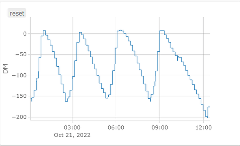

@storeman, wat zijn je graadminuten bij deze grafieken?
Kan het zijn dat de piek komt omdat deze te ver door zakken, de WP een stap hoger gaat, en dan "meteen" klaar is met de run?
Verder zijn de runs erg kort, mogelijk dat hier ook een deel van de oorzaak in zit, en hier ook nog op verbeterd kan worden.

@storeman Ziet er uit alsof er bijna geen flow meer is, want zo'n dT kan alleen maar met heel weinig flow. Verder in aanmerking nemende dat er weinig warmte getransporteerd wordt bij de hoge temperaturen, zou het me ook niet verwonderen dat de stooklijn te hoog staat. De gemiddelde aanvoertemperatuur lijkt eronder te liggen. Je kunt ook nog de drempelwaarde van de graadminuten van de default -60 naar een wat negatievere waarde zetten, dan loopt hij wat langer.
En dus @Piper zijn tip checken dat de er niet teveel dichtloopt.

Bedankt voor het meedenken heren.
De dT is niet zo gek, als mijn buffervat wordt opgewarmd, draait ie ook een dT van 10 graden Celsius, en dan is er zeker voldoende flow. Er staan 10 groepen volledig open en nog twee half geknepen, dus ook daar zou geen probleem zijn. Ik heb het systeem ook wel eens op minder groepen gedraaid. Maar nu jullie het zo aankaarten, ik ben met de installatie bezig geweest en wellicht heb ik de inlaat-temperatuurbegrenzer verzet. Die moet ik vanavond even checken.
De graadminuten staan niet heel raar en lopen op zich in mooie golven. Echter doordat ie naar een hogere frequentie schakelt, worden de runs inderdaad idioot kort. De graadminuten worden snel weggewerkt als ie een veel hogere aanvoertemperatuur produceert dan nodig. Dat is eigenlijk ook het hele vraagstuk.
Voor de volledigheid een GM overzichtje, maar eerst vanavond dat ventiel maar eens checken.

Misschien je totaal systeem eens proberen te schetsen/beschrijven? Mocht je dat wel al gedaan hebben, excuses, maar alles teruge lezen om samen te voegen zie ik niet zitten ;)
Ik kan er momenteel moeilijk een totaalbeeld van vormen.
Het enige wat mij op valt is dat de runs erg kort lijken, en ok een best wel hoge frequenties worden gevraagd halverwege de run (precies jou vraag).
Dit is in ieder geval gedrag wat ik bij mij niet terug zie (F2120-16 met SMO-40, buffervat en boiler, icm zone regeling).

Ik zal eens een schets maken. In een huis in verbouwing wijzigt er nog wel eens wat. En met iemand die van een beetje experimeteren/uitzoeken houdt, helemaal.
  • NIBE 2120-16 icm SMO 20
  • Standaard, aanbevolen laadpomp
  • Losse circulatiepomp voor verwarmingscircuit, beide pompen intermitterend)
  • Buffervat met hygiëne en solar spiraal. Buffervat is afgesloten van verwarmingscircuit in verwarmingsmodus
  • Vloerverwarming beneden 10cm hoh met max 80 meter per groep, open verdelers, nog kale dekvloer/egaline. Eerste verdieping vloerverwarming 15cm hoh, zoneregeling voor de slaapkamers. Vrij isolerende vloerbedekking.
  • Vrijstaand huis uit mid 80's. Spouwmuren vol geblazen. Meeste HR++ glas. Redelijk wat zoninstraling.
  • Vloerverwarming beneden ligt in een dikke dekvloer (9cm) en grotendeels direct op een 25cm dikke betonvloer.
  • De WP springt aan bij -200GM, eerder -160 en nog eerder -120, maar toch steeds hetzelfde gedrag.
  • De zonnecollectoren doen heel weinig deze dagen, staan mooi op noord :P
  • Hele systeem zelf geplaatst
Vorig jaar verwarmden we alleen de eerste etage met de warmtepomp, geen zoneregeling en het buffervat was toen erbij betrokken om lange runs te voorkomen. Toen schoot ie natuurlijk vaker door naar +100gm, omdat er veel warmte uit het buffervat kwam. Echter had ik toen mooie rustige runs. Vanwege de vloerbedekking had ik wel een bovengemiddeld hoge Ta nodig.
Sinds deze zomer beneden ook vloerverwarming en deze loopt nu mee met de installatie. Het buffervat heb ik nu "afgekoppeld" voor verwarming, het is zonde om het water van 45 graden te gebruiken als je maar een Ta nodig hebt van rond de 24 graden.
Wat betreft de stooklijn, hier kan ik niet in meegaan. Als de compressor mooi op de - in mijn ogen - gewenste 25Hz loopt, dan zie ik dat de hoeveelheid graadminuten al mooi weer keren. Vorige winter schoot hij zo nu en dan heel fors dieper door het buffervat wat meeliep, wat zorgde voor een nog trager systeem. De stooklijn stond toen wat steiler ivm de eerste verdieping en de redelijk isolerende vloerbedekking. Deze is dus al verlaagd.
Wat verder een indicatie is voor dat het de stooklijn mijns inziens niet is, is dat de ruimtetemperatuur heel mooi om de gewenste waarde staat. Bij een hele foute stooklijn, zou de ruimtetemperatuur veel afwijken. De ruimte-temperatuur-factor in de stooklijn staat momenteel op 2, wat volgens mij een prima waarde is.
Vanavond had ik de onderste klep van het buffervat een heel klein tikje gegeven zodat ie lichtjes meeloopt. Ik zie helaas nog steeds hetzelfde gedrag
Misschien dat ik het systeem wel even een factory-reset ga geven (eerst even alle huidige waardes noteren natuurlijk), en dan dat als uitgangspunt ga nemen.
[ Voor 5% gewijzigd door storeman op 24-10-2022 23:03 ]

Het heeft niets met de piekjes te maken maar die pomp op intermitterend doe je ALLEEN als de BT25 aanvoersensor in een parallelbuffer zit, welke met 3 of 4 leidingen is aangesloten.
Als de pomp op AUTO staat krijg je waarschijnlijk een zuiverder graadminuten berekening voorafgaand aan het starten van de WP.
Verder zou ik de minimale pompspeed eens op een fatsoenlijke waarde zetten, weet niet waar die op staat maar de 1% werkt alleen goed als er alleen maar vloerverwarming is op 1 verdeler (en de groepen goed zijn ingeregeld, alleen de langste groep staat vol open en vandaaruit geef je minder lange groepen iets minder flow en echt korte groepen flink knijpen)
Doorgaans krijgt de 2e verdeler (1e verdieping) al minder debiet als de dichtstbijzijnde verdeler vrijwel alles wegsnoept. Dat ziet die automatische pompregeling niet echt.
Omdat je WP de warmte niet kwijt kan gaat je Ta ver boven de berekende waarde. Teveel power, te weinig afgifte.
Zet de minimale pompsnelheid eens op 40% en die van GP10 dan ook.

Hmm, ik begrijp het geloof ik niet helemaal. De Ta gaat toch omhoog door de stijgende frequentie? Zolang ie mooi op 25Hz blijft lopen, zit de dT rond de 2 graden. De hoge Ta is volgens mij een gevolg ipv een oorzaak.
De vraag is: waardoor gaat de gevraagde frequentie omhoog? Of wat mis ik?

Ik zou even terug naar de basis gaan.
Minimale pompsnelheid verhogen
De opmerking die ik om 22.26 had gemaakt ook checken.
Graadminuten op -60
Zitten al je sensoren op de juiste plek (denk om T-splitsingen en heb je ze inclusief de buizen wel goed geïsoleerd ...dat soort dingen.
Ik stop ermee.

Terug naar de basis/fabrieksinstellingen is zeker een optie. Alleen weten we dan niet wat de oorzaak is en ben ik eigenlijk nog niets wijzer, wel een probleem armer :).
Ik zou niet weten waardoor de gevraagde frequentie, dus het gewenste geleverde vermogen, omhoog zo moeten gaan, bij een aantal GM zou dat kunnen, maar de GM zijn gewoon stijgende, dus geen reden om extra vermogen te gaan leveren. Verhogen van de pompsnelheid verlaagt in principe de dT over zowel de WP als over de verwarming (in de praktijk natuurlijk 1:1 gekoppeld). De temperatuursverliezen tussen output WP aan aanvoer verwarming zijn in de praktijk minder dan 1 graden, soms zelfs gelijk. Idem dito voor de retourtemperatuur.
Met de huidige buitentemperaturen is de stookbehoefte niet zo groot, dus is er weinig gelegenheid om wat kleine tweaks te proberen.
Weet iemand meer over de DOT/dT instelling? Hoe dit het gedrag beïnvloed? Er is maar hele summiere documentatie beschikbaar in de NIBE handleidingen.

@storeman Met de DOT instelling heb ik een keer gexperimenteerd. Helaas weinig zinnigs uit gekregen. Als het al iets doet is het zeker niet veel en bij de huidige temperaturen al helemaal niets volgens het weinige wat er op het WWW te vinden is. Zou pas beneden de +4 wat doen en zoals gezegd heb ik niet iets significants kunnen vinden.
Dat de stooklijn goed staat omdat de temperatuur correct is zegt niet alles. De huidige releases lijken veel minder gevoelig voor de stooklijn dan vroeger. Vandaar mijn eerder gemelde theorie. Ik vermoed dat ze achter de graadminuten facade een energieregelaar geimplementeerd hebben. Bij een te hoge stooklijn laten ze de temperatuur ver doorschieten. Hoe dat werkt met een huis met zoneregeling is voor mij wel de vraag.
Naast dat de temperatuur in huis beter geregeld wordt, wordt je bijna ongevoelig voor de stooklijn. Je kunt de stooklijn bijna 2 graden verlagen zonder dat het te koud in huis wordt. Bij temperaturen boven +3 heb ik daarmee bereikt dat hij veel langer doorloopt. Daaronder lijkt het niet goed te werken. Of dat aan mijn stooklijn ligt, weet ik niet. Bij de huidige temperaturen zit ik boven het einde van de stooklijn (17 graden) en merk ik ook allerlei vreemd gedrag. Bij jou zou hij toch 's nachts niet uit de stooklijn gelopen zijn, toch?
Mijn installateur gaf mij destijds de hint om de stooklijn net zo lang te verlagen totdat het huis niet meer warm bleef en dan iets terug. Dat heb ik 2 jaar geleden met de "nieuwe" release moeten herhalen. Ik kwam lager uit en ben niet ontevreden hoe hij loopt. Sindsdien heb ik geen update meer gedaan, ik draai 9303R6.

@LangeFries Ik heb je verhaal een paar keer gelezen. Ik begrijp niet hoe een release minder gevoelig kan worden voor de stooklijn. Ik was een heel verhaal aan het typen hoe dat werkt, maar dat snappen we allemaal wel. Ook het schema van @Henielma is zeer handig om de regeling beter te begrijpen.
Als ik kijk naar de gewenste aanvoertemperatuur (= resultaat van stooklijn e.d.), dan vind ik die temperatuur niet echt vreemd. Die zit zo rond de 22-23 graden bij een buitentemperatuur van ~14. Dat lijkt mij wel redelijk gezien een jaren 80 huis.
Jammer dat je hebt geconstateerd dat de DOT/dT niet zoveel doet, dat is nog iets wat het nog zou kunnen verklaren:
- WP draait een tijdje, Ta gaat omhoog, Tr doet niet zoveel
- Sturing denkt, die Tr gaat niet rap genoeg omhoog -> gas geven
- Ta gaat hard omhoog, dus de graadminuten worden rap weggewerkt. Tr stijgt nog wat, GM = 0. Klaar
@Knowbody Nee, klopt. Maar de compressorcurve zou hem gewoon moeten limiten. Hij mag pas optoeren bij koudere buitentemperaturen. Daar trekt ie zich blijkbaar niets van aan.

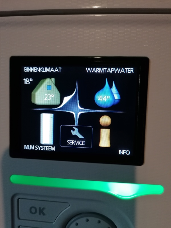

Omdat mijn installateur nogal slecht te bereiken is; mijn warmtepomp staat tevens met een vrij lage druk (CV-zijdig). Misschien is dit een hele domme vraag, maar waar vind ik de aansluiting om deze weer op druk te brengen (zoals je dat me ene oude CV ketel ook kon?). De handleiding maakt me niet wijzer
Type: BA-SVM 10-200
Afbeeldingslocatie: https://tweakers.net/i/e59EsRM7C7ApCXCfLsixTJaOSJc=/x800/filters:strip_icc():strip_exif()/f/image/QEzC1tGuQADahBDE8SVkACEQ.jpg?f=fotoalbum_large
  • Henri2500
  • Registratie: Mei 2022
  • Laatst online: 13-11 16:39
Henri2500 schreef op woensdag 26 oktober 2022 @ 11:22:
Type: BA-SVM 10-200
Ja, dat was een domme vraag: die zit natuurlijk gewoon op de CV leiding die uit de warmtepomp naar de woning gaat 8)7

  • LangeFries
  • Registratie: Februari 2018
  • Laatst online: 21:16
storeman schreef op dinsdag 25 oktober 2022 @ 23:02:
Vroeger zat er minder variatie in de frequentie en zocht hij zodra de compressor stabiel liep een punt op met Ta ongeveer 2 graden boven het setpoint. Tegenwoordig varieert dat verschil veel meer. Zoals ik al aangaf vermoed ik dat hij nu meer op energie regelt. Dat kun je bereiken door sneller of langzamer door de graadminuten te gaan.
Ook wanneer de retour onverwacht hard oploopt moet je zorgen dat de Ta nog harder oploopt om dezelfde verhouding tussen de graadminuten en de energie te houden.

  • Henielma
  • Registratie: September 2021
  • Laatst online: 02:32
Bij mij stond de buittentemperatuur sensor BT1 te dicht bij de warmtepomp en ik verwacht dat daardoor de warmtepomp na een korte tijd lopen te fel aan de gang ging. In de curve van de buitentemperatuur was duidelijk te zien dat deze daalde tijdens het lopen van de WP. Hierop stuurt de regeling de frequentie verder omhoog.
Nu de sensor verder weg geplaatst en is het beinvloeden van de Tb door de warmtepomp weg. Verder heb ik nog niet kunnen testen want het is nog te warm buiten. De WP loopt nu nauwelijks.
Afgelopen zomer en nu nog steeds heb ik de WP de hele dag ingesteld in de stille stand. Hiermee blijft de regeling ook mooi rustig en tussen 25 en 30 Hz. Verderop in het jaar zal ik deze stille stand grens wat verder verhogen naar bijvoorbeeld 60 Hz.
De minimale waterpomp duty-cycle heb ik hier ingesteld op 15%. Ook eens op 1% gehad maar dat was hier geen succes.
Gasloos: Nibe F2040-6; Valliant VWLB200/5, Marstek Venus E V2, Domoticz

Om de stooklijn goed te kunnen bepalen lijkt het mij van belang dat de ruimtethermostaat niet betrokken wordt, anders vinden er verschuivingen in de regeling plaats.
Zet hem op 'geen' (menu 7.1 10.2 is SMO S40).
Als de juiste stooklijn is gevonden kun je de bemoeienis van de ruimtethermostaat weer aanzetten.
Andersom: gaat de WP langer door dan je wilt en vraag je je af hoe dat komt, dan staat die dus op 'geen'. De ruimtethermostaat gaat niet uit, blijft gewoon afleesbaar dus het kan verwarrend zijn of die wel of niet meedoet!
(SMO 40 menu 1.9.4)

Die snap ik even niet; hoe bemoeit de kamerthermostaat zich tijdens het instellen van de stooklijn met deze stooklijn?
  • format5
Henri2500 schreef op vrijdag 28 oktober 2022 @ 11:09:
De thermostaat kan een correctie factor geven.
Stooklijn in de + of - als het te koud/warm is binnen.
Voor een goede basis zou ik altijd beginnen met 100% WAR en naderhand de thermostaat als correctie factor er bij.
Het geeft niet als je het niet snapt. Mijn tip was om even naar die setting te kijken. Immers verwacht je dat de WP stopt bij 19 terwijl die vrolijk doorpruttelt bij 23. Nou, misschien is dat omdat die thermostaat niet meedoet.
En als dat zo is dan kun je al aannemen dat of de stooklijn te hoog staat, of de warmtepomp in werking mag zijn tot een te hoge buitentemperatuur. Zie daarvoor de setting "stop verwarming" bij auto modus.

Knowbody schreef op vrijdag 28 oktober 2022 @ 14:33:
Even de instellingen bij elkaar gezocht. Zie hieronder. Kamerthermostaat lijkt dus wel gewoon mee te doen?

Henri, heb je de SMO gebruikershandleiding gelezen: https://www.nibe.eu/nibedocuments/18684/331413-3.pdf
Ik weet niet of je vloerverwarming hebt en wat de ervaringen van de anderen zijn icm met een ruimtesensor, maar Nibe geeft het volgende aan:
"Een verwarmingssysteem met een langzame warmteafgifte, zoals bijvoorbeeld een vloerverwarming, is mogelijk niet geschikt voor regeling met behulp van de ruimtesensor van de warmtepomp".
Voor het instellen van je stooklijn zou ik de invloed(factor) van de ruimtesensor in menu 1.9.4 op 0 zetten zodat je thermostaat de boel niet beinvloed. Vervolgens stel je de stooklijn als volgt af (volgens de manual):
Wacht 24 uur voordat u een nieuwe instelling invoert, zodat de kamer temperatuur tijd heeft te stabiliseren.
Indien het buiten koud is en de kamertemperatuur te laag is, verhoogt
u de stooklijn in menu 1.9.1.1 met één stap.
Indien het buiten koud is en de kamertemperatuur te hoog is, verlaagt
Indien het buiten warm is en de kamertemperatuur te laag is, verhoogt
u de waarde in menu 1.1.1 met één stap.
Indien het buiten warm is en de kamertemperatuur te hoog is, verlaagt
Je kunt de hele uitleg terugvinden vanaf pagina 23.
