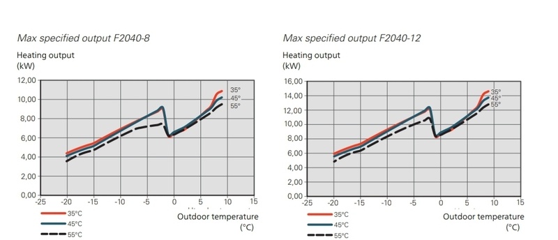

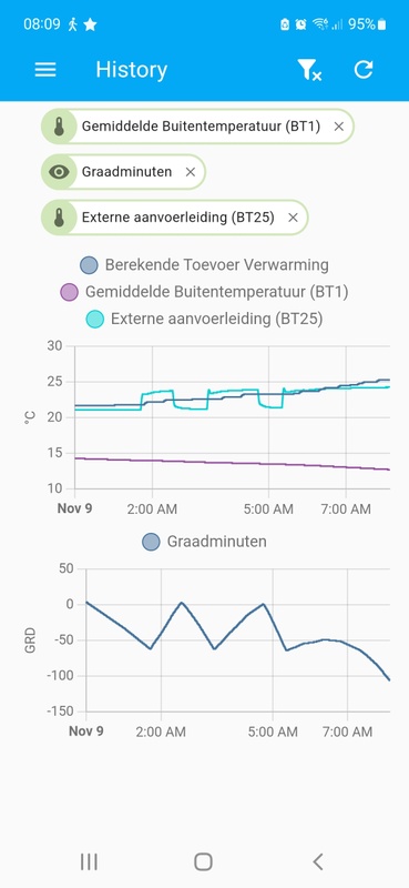

Mooi zo'n verhitte discussie tussen de heren puristen 🤣
@Andrehj wellicht dat de dip van sommige Nibe's bij erg krap bemeten units net teveel is. Zeker in het scenario dat er ook nog eens sww gemaakt moet worden. Afbeeldingslocatie: https://tweakers.net/i/r-ZNAhJV6DgvqgtpjDWcVAZYoIc=/800x/filters:strip_icc():strip_exif()/f/image/M1Klxf3vAHOSOBjC6E5FWUxJ.jpg?f=fotoalbum_large
Neemt niet weg dat ik hem ook lager zou instellen dan 5°C

Ach, een geluk in het totaal.
Als de WP goed gekozen is, en als de instellingen goed zijn, de afgifte goed is, zak het niks uit gaan maken of er nu 5 of -5 is gekozen ;)
En voor degene waar iets verkeerd is, tja, die merken het vanzelf wel aan het hoge verbruik, en die komen dan vanzelf wel hier of elders verhaal halen.
@DIY in de manual van de F2120-8/12/16/20 staat die dip in geen enkele grafiek.
Toch lijkt mij dat deze er fysisch wel hoor te zijn, kan iemand daar nog iets zinnigs over zeggen?

@DIY : Interessante grafiek. Zulke gekke dips net rond het vriespunt ben ik bij andere fabrikanten nog niet tegengekomen. Meestal loopt de grafiek min of meer constant op (of af, afhankelijk vanaf welke kant je kijkt). Kan het zijn dat de defrostverliezen die je vaak rond het vriespunt hebt hierin al zijn meegenomen, en dit dus het netto vermogen betreft?

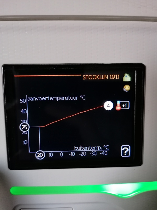

Knowbody schreef op zondag 30 oktober 2022 @ 20:16:
Betreft de stooklijn: 20 hoort altijd bij 20.
Dit kan dus gewoon niet met een NIBE? Standaard lijkt wel 25/20?
Afbeeldingslocatie: https://tweakers.net/i/OvxPcwjfFN-pQIoy8uMSFwwfTOI=/x800/filters:strip_icc():strip_exif()/f/image/LVcFrAKvMb1Wmk5TyjviymW5.jpg?f=fotoalbum_large

Andrehj schreef op woensdag 2 november 2022 @ 08:49:
@DIY : Kan het zijn dat de defrostverliezen die je vaak rond het vriespunt hebt hierin al zijn meegenomen, en dit dus het netto vermogen betreft?
Dat dacht ik ook

Henri2500 schreef op woensdag 2 november 2022 @ 11:30:
Nog niet echt naar gekeken. Het idee is bij 20 graden design ruimtetemperatuur en 20 graden buitentemperatuur is het water ook 20 graden.
20 vind ik zelf wat te koud in geval van LTV.
Ik stop ermee.
Ik zie een stukje vlakke lijn. Staat jouw minimale aanvoertemperatuur niet op 20 ?

Knowbody schreef op woensdag 2 november 2022 @ 11:37:
Blijkbaar niet; dat zal dan een instelling elders in de warmtepomp zijn neem ik aan? Ik zoek verder 8)

Henri2500 schreef op woensdag 2 november 2022 @ 11:37:
Ik denk inderdaad wat @Henri2500 zegt.
De minimale temp staat op 25, daardoor verhoogd de horizontale lijn.

format5 schreef op woensdag 2 november 2022 @ 12:07:
Ja dat is het.
Per situatie verschillend. Ik hoop aan 25 a 26 genoeg te hebben als het rond de 0 graden is buiten. 😉
Ik stop ermee.
@format5 @Knowbody @Andrehj
De grafieken komen uit de handleiding van de Nibe f serie. De F2040 heeft bij de 8 en 12 kw zulke dips. De defrost verliezen zijn inderdaad hierin verwerkt (netto vermogen).
Mijn 6 kw heeft ook wel een vlak stuk, maar niet zo'n extreme dip.
Ging mij vooral om een extreem voorbeeld, al kan ik me voorstellen dat bv een LG monoblock uit de U43 serie een nog forsere dip heeft als je die grafiek zou maken 😬
[ Voor 6% gewijzigd door DIY op 02-11-2022 14:50 ]

Knowbody schreef op woensdag 2 november 2022 @ 13:37:
Ja dat is het.
Maar dat is je minimum temp.
Kan @Henri2500 die niet beter lager zetten?
Bij 20 graden zal 25 graden immers tehoog zijn.
Ik heb hier de minimum temp op 20 graden staan.
Dat staat los van de temp bij 0 graden, die wordt dan in verhouding met de buiten temp berekend adhv je stooklijn.
30x SF175 NW - STP6000 Live PVoutput Nibe F2120-16 warmtepomp

format5 schreef op woensdag 2 november 2022 @ 16:09:
We bedoelen hetzelfde.
Die 25 moet naar 20, en dan kun je altijd nog met de curve vd stooklijn spelen.
25 is zo hoog, dan zweet ik hier de tent uit, nu.
Ik hoop 25 pas nodig te zijn als het vriest.

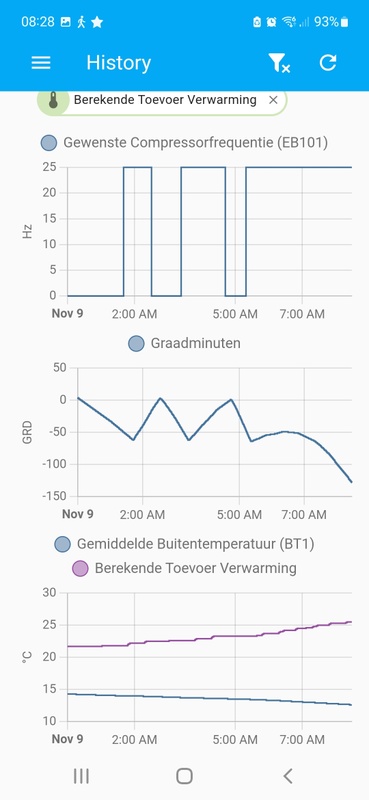

echo("What Now ? !")
format5 schreef op zondag 6 november 2022 @ 09:00:
Als je de temperatuur ziet staan bij het aanpassen van de temperatuur kan je er al iets van uit gaan.
Dan is alleen de factor nog de vraag.
Als de SMO op ruimteregeling staat, maar de factor van de thermostaat is 0 (kan dat trouwens?) doet deze nog steeds niks.
Als de RMU gekoppeld is voor ruimte dan zie je een temperatuur bij het bijstellen/instellen Ongekoppeld zie je een verschuiving optie.
Nibe informeerde mij dat er nog eea niet goed was met de RMU s40 & ruimteregeling. Wat met een Sw update gefixt zou worden.
Draai hier dus ook enkel op de curve, maar hij draait nagenoeg continue..
Ben nog een beetje lost te begrijpen wanneer de wp nu uit zichzelf zou stoppen.
Afbeeldingslocatie: https://tweakers.net/i/O5muctDTNmWYUfCjIa0yb43AUPQ=/x800/filters:strip_icc():strip_exif()/f/image/LZF0vh9Kx4ExdIQrbdDBdJpT.jpg?f=fotoalbum_large

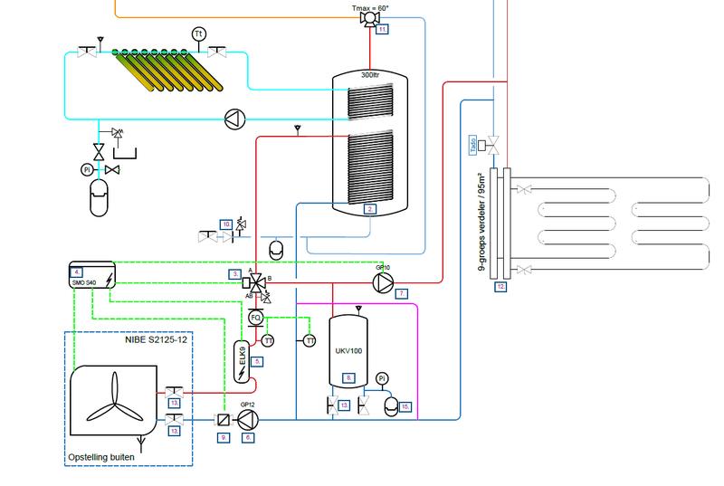

Vandaag dan eindelijk mijn S2125-12 + SMO S40 in bedrijf genomen!
Helaas een foutje in het installatiewerk, tijdens het tapwater programma is er vermenging tussen retour tapwater en de retour CV vanuit GP10 waardoor het buffervat opwarmt met retourwater (net verkeerd om aangesloten maar kan redelijk eenvoudig worden opgelost). Momenteel zorg ik dat de zonekleppen allemaal dicht zijn. Tijdens het tapwater programma.
Ik heb een vraag over vorst, wellicht lees ik er overheen in de handleiding.
Als er geen warmtevraag is, dan stopt GP12. Hoe zorg je er nu voor dat het stukje leiding buiten van +- 1 meter niet bevriest als er geen flow is? Of start deze pomp als de temperatuur onder een bepaalde waarde daalt?
Alvast bedankt voor jullie terugkoppeling.

Voorkomen dat het water in de buitenleidingen of de warmtepomp bevriest regelt je SMO voor jou, maak je geen zorgen. Onder een paar graden Celsius blijft de pomp draaien.

Je dient wel de pomp op auto te zetten, niet op intermitterend!
De pomp draait dan (omwille van graadminuten berekenen) zodra de buitentemperatuur in het gebied komt dat je verwarming aan mag ( standaard op de SMO S40 staat dat op 17 graden)
Dus bij vorst draait die pomp sowieso, mits in de AUTO stand 🙂 !

  • Knowbody
  • Laatst online: 18-09 22:04
Knowbody
Ik vind de Nibe ook een prachtig "project".
Wie herkent dit:
De GM zijn op -60 aangekomen en de warmtepomp begint. Echter hij denkt het rustig aan te kunnen doen en tokkelt rustig op 1,0 of 1,3A. Omdat die op die stand soms de GM niet weg kan werken gaan de graadminuten de -120 voorbij richting -180.
Op een bepaald moment vind de regeling het tijd worden voor wat meer arbeid, de compressor gaat van 25 naar 35 Hz oid en de stroom naar 1,9A tot 3A. De inhaalslag is begonnen, de graadminuten nemen af.
Maar omdat ie te laat is vertrokken komt ie nu de defrosts tegen (condensor temperatuur wordt < 0), en dat was niet zo geweest als de regeling vanaf het begin wat meer vermogen had gevraagd.
Iemand een idee hoe dat zit ?
Ik kan bedenken dat de regeling met van alles rekening houdt, om bijvoorbeeld niet in de de defrosts te belanden als dat niet nodig is. Ook kijkt de regeling naar het weer via de uplink verbinding, maar de ruimtethermostaat laat ik niet meedoen, dus die kan niet van invloed zijn op al die slimmigheid die er in de SMO S40 zit.
Nog een ander vreemd fenomeen: tijdens verwarmen waarbij er wordt omgeschakeld naar een SWW run, vertikt de regeling het om de GM te bevriezen.
Doordat de BT25 toch een beetje oploopt (moet nog buisisolatie om !) tellen de graadminuten af. Ik vind dit vreemd, immers de regeling weet dat hij niet aan het verwarmen is, er loopt ook geen flow door de vloer.
Ik heb geen buffervat, gewoon 1 laadpomp en twee verdelers; eentje dichtbij en eentje op de etage.
Ik stop ermee.
  • format5
  • Laatst online: 16-06 14:11
Knowbody schreef op zondag 6 november 2022 @ 19:54:
De reden hiervoor is volgens mij dat de WP niet weet dat je geen buffer en secundaire pomp hebt.
Ik zelf ben bijvoorbeeld blij dat de regeling op deze mnaier werkt.
Tijdens een SSW run wordt bij mij een beetje warmte uit het buffervat gehaald, maar het totale verlies blijft doorlopen. Juist omdat de GM dan verder negatief worden wordt de compensatie correct uitgevoerd.
Eigenlijk zouden ze de regeling wat slimmer moeten maken dat er ingesteld kan worden of er wel of geen secundaire pomp is. Indien die er niet is kloppen de GM nooit tijdens een SSW run.

Eigenlijk zou willen ik dat GP10 stopt als er tapwater vraag is, dat scheelt een lastige leidingklus wat tevens esthetisch ook een minder mooi aanzicht gaat geven.
Ik kan dit eenvoudig oplossen door een relais te laten schakelen zodra de 3-wegklep open gaat. Over dit relais laat ik dan via N/C GP10 lopen.
Liever zou ik dit via de SMO kunnen schakelen, weet iemand of het mogelijk is op GP10 te laten stoppen tijdens het tapwater programma?
  • format5
-jann schreef op maandag 7 november 2022 @ 09:36:
Maar waarom zou je dat willen?
Je warmteverlies blijft toch gewoon door gaan? juist door de circulatie in stand te houden blijft de berekening om de verliezen te compenseren kloppen. Als je de circulatie stopt, klot de berekening ook niet meer bij je verliezen, immers worden de GM dan niet meer correct bepaald.
Buiten dit, als je de GP10 uit wil hebben tijdens een SSW run vraag ik me af of de GP10 wel nodig is.
De GP12 voor de 3-weg klep is dan toch voldoende? Ja je buffervat indien je hebt moet hier correct voor aangesloten zijn. Maar als je GP10 uit wil tijdens een SSW run heb je deze denk ik helemaal niet nodig en kan GP12 alles afvangen.
PS, zonder GP10 en met alleen GP12 en een serie buffer was het bij mij in het begin. Dit is echter vrij snel aangepast naar met GP10 en een parallelbuffer (hydraulische scheiding).
  • -jann
  • Registratie: Maart 2014
  • Laatst online: 13-11 07:23
format5 schreef op maandag 7 november 2022 @ 10:17:
Omdat er een installatiefout zit waardoor retour tapwater wordt vermengd met retour vanuit GP10. Hierdoor laad ik het buffervat indirect met retourwater vanuit tapwater.
En het installatiewerk is dermate compact, dat ik het probleem liever regeltechnisch oplos. Ik kan gedurende tapwaterbereiding prima gp10 stil zetten aangezien ik toch geen warmteaanvoer heb
  • format5
-jann schreef op maandag 7 november 2022 @ 10:38:
Mijn voorkeur zou zijn de installatie correct te maken.
Indien dat niet kan om wat voor reden dan ook ben ik bang dat je het alleen icm een relais op kan lossen.
3-weg klep naar SSW = GP10 uit.
Voor zo ver ik weet kan dit (nog) niet in de software van nibe.
  • -jann
format5 schreef op maandag 7 november 2022 @ 10:54:
Dan wordt het een relais denk ik.
Ik heb mijn schema even toegevoegd, hij was wel goed getekend (blauw lijn retour tapwater), en hoe ik hem daadwerkelijk heb geïnstalleerd (paarse lijn voor het buffervat)
GP10 is in deze opstelling sowieso nodig. Afbeeldingslocatie: https://tweakers.net/i/S1aNa1qZ0jeRjXnZz0ZYKA7GA-Q=/800x/filters:strip_exif()/f/image/5WdXX5PwmRNyFbcItIZxGQVe.png?f=fotoalbum_large
  • Knowbody
Knowbody
Bij de SMO S40 is het relais K2 die GP10 schakelt, maar die lijkt niet programmeerbaar. Jammer.

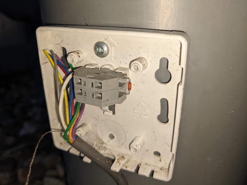

Bij mijn Nibe F2120 wordt de VVW ingeschakeld en gemoduleerd puur op basis van de buitentemperatuur (BT1). Sinds kort zie ik op de SMO40 echter dat de temperatuur fout is, nl. zo'n 10°C warmer dan het werkelijk is. Waardoor de VVW natuurlijk niet correct kan functioneren :)
Ik kwam een post tegen (http://www.threeorbs.co.uk/?p=239) die aangeeft dat de sensor snel kapot kan gaan. Ben dus even gaan controleren, er was een hoop vuil op de sensor (spinrag, etc.), maar na kuisen met contact cleaner en de contacten te checken op oxidatie werkt de sensor helaas niet beter. Verder zie ik niet direct iets mis:
Afbeeldingslocatie: https://tweakers.net/i/OGlnPQrUFs458GVMjdota0gWVOQ=/800x/filters:strip_icc():strip_exif()/f/image/XV1b1G657Hla4PbIfOukGIDV.jpg?f=fotoalbum_large
De hele "buitensensor" vervangen kost zo'n €70, voor een plastiek doosje + een wago + die sensor... Zou dus liever een tiental van die sensors kopen, gezien die waarschijnlijk nog vaak zullen breken.
Weet iemand waar ik zo'n sensors zou kunnen bestellen? Lijkt mij een heel goedkoop onderdeel, alleen heb ik geen idee hoe deze te vinden. (Threeorbs heb ik gemaild om ze te bestellen, maar krijg geen antwoord.)

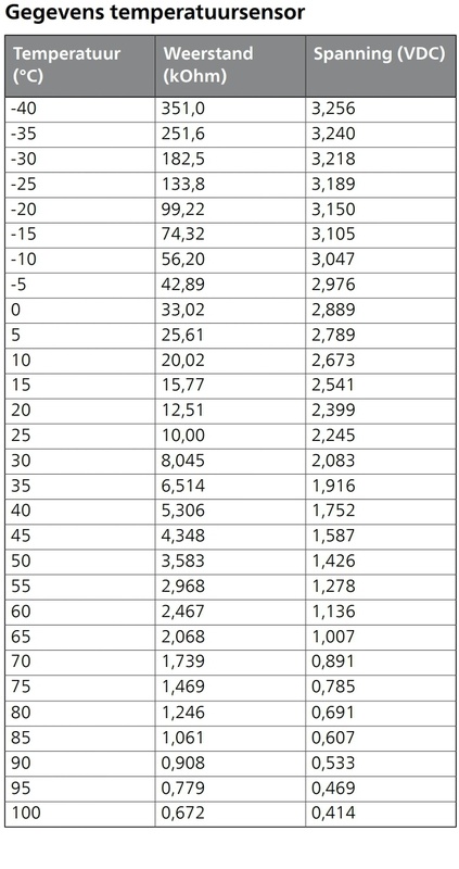

Het is een ntc en uitgaande van de tabel in de smo handleiding gaat het om een 10kΩ NTC met dezelfde karakteristiek als Tho-A.
Met wat googlen vind je ze voor minder dan een euro 😎
TDK B57164K103J NTC-thermistor K164 10 kΩ

Aan de hand van die tabel kom ik uit op een 10K NTC met een beta van 3900
Voor zo ver ik weet bestaan die niet, wel 3892, maar misschien dat iemand anders op een andere NTC uit komt.
Om het verschil aan te geven
-10 -> 56,190
0 -> 32,697
10 -> 19,768
20 -> 12,368
30 -> 7,982
100 -> 0,718

Dat het een NTC is zie je vrijwel meteen aan de tebel, hij reageert negatief dus een N ipv P
Hij is temp afhankelijk en ze werken met weerstanden dus dan kan het zo goed als alleen maar een NTC zijn.
De Beta bepaald wat de verandering van de weerstand adhv de temperatuur.
zie Wikipedia: NTC-weerstand
Die jij linkt heeft een beta van 4300
dan kom je voor een paar temperaturen op onderstaande uit
Om het verschil aan te geven (werkelijk temp -> R bij die temp (K) -> waarde volgens SMO
-10 -> 61,653 -> -12,X
0 -> 34,852 -> -2
10 -> 20,512 -> 8
20 -> 12,516 18,x
30 -> 7,891 -> 29,x
100 -> 0,624 -> 103,x
Ik heb even niet op decimalen doorgerekend
Dan zie je wel dat de afwijking rond het vriespunt redelijk is, precies waar de temp voor de sturing belangrijk wordt.
Ik zelf zou deze dan ook echt niet willen toepassen als vervanging.

  • Dane86
  • Laatst online: 01-06 14:02
Afbeeldingslocatie: https://tweakers.net/i/D8WFp7IHcxuQSCUmkLFRv5ZQXAM=/x800/filters:strip_icc():strip_exif()/f/image/V4RVXuY7CbDyxNCox4rBii8d.jpg?f=fotoalbum_large
Dit plaatje laat het wel goed zien, overigens geen nachtverlaging gedaan vannacht. Volgens mij zou normale Berekende Toevoer bij de huidige buitentemperatuur ongeveer 22 moeten zijn. Maar Rmu s40 registreert de hele nacht een te lage temperatuur. En de regeling gaat dan gedurende de nacht de temperatuur verhogen zodat de ruimte weer naar 21 gaat. Die is nu 20.8.
Conclusie kan dus ook zijn dat mijn stooklijn te laag staat, maar eigenlijk is dat raar want zo koud is het niet snachts.
Als ik nu de rmu s40 verander van 21 naar 20.5 dan zullen de graadminuten bij gaan trekken waarschijnlijk en zal BT lager worden.
Dit plaatje laat ook wel zien waarom de graadminuten zo sterk dalen want de compressor blijft heel lang doordraaien op 25hz:
Afbeeldingslocatie: https://tweakers.net/i/kImsBwzTP4l3cHTDTMrmdwl6dgk=/x800/filters:strip_icc():strip_exif()/f/image/2bXLnSOwRLUAa1UtSWBjjBeP.jpg?f=fotoalbum_large

  • Knowbody
Knowbody
Als je nog zoekende bent naar de juiste instellingen zou ik invloed van RMU achterwege laten, zodat je het effect van een gekozen stooklijn, minimale pompsnelheid en dergelijke kunt bepalen.
Nachtverlaging is ook zoiets. Een graad op de stooklijn kan al teveel zijn waardoor je overdag een inhaalslag moet maken waarbij de defrost zone bereikt wordt die zonder nachtverlaging niet zou worden bereikt, of minder vaak. Dat soort zaken spelen allemaal een rol.
Wordt er tussendoor een warmwater vat verwarmd gaat dat ook weer effect hebben op de GM.
Belangrijk ook is dat de sensoren op de leidingen, als je een setup hebt uit samengestelde componenten, op de juiste fysieke plaatsen gemonteerd zijn, afgeschermd en geïsoleerd. Allemaal voor een zuiverder berekening van de GM!
Als die graadminuten verder in het negatief komen zal de Ta op een moment een hogere waarde dan de stooklijn (sowieso een hogere waarde, anders geraakt de GM nooit op 0) moeten krijgen om de GM weer weg te werken naar 0.
Voor mijzelf is dit ook het eerste seizoen met de Nibe, en ben ik ook onderzoekende en ervarende hoe het werkt, hoe het ding denkt etc. Leuk! Dit stookseizoen wordt de 7e waarbij ik ervaring opdoe met het fenomeen warmtepomp, dat scheelt. En ik lees me suf in de manuals etc.
Het mooie aan Nibe vind ik de regeling. Eigenlijk maakt het niet uit als je een te zware warmtepomp hebt, dankzij de regeling met graadminuten. Een Nibe regeling lijkt duidelijk gemaakt voor het bereiken van een zo hoog mogelijk rendement. Continue pruttelen op de laagste waarde is niet het efficiëntst. De regeling heeft liever een dT van 2 bij de laagste mogelijke compressor stroom (bij mij 1,0A) dan een dT van 1 bij dezelfde stroom. Het levert dan immers het dubbele warmtevermogen (bij gelijke pompsnelheid)
