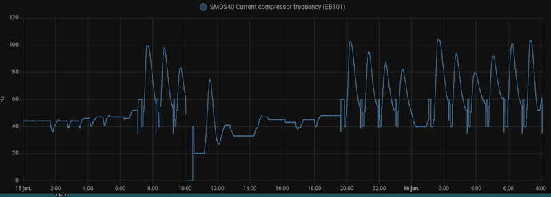

  • MvRtje
  • Laatst online: 30-10 18:52
Het lijkt nu weer helemaal in orde te zijn, gisteravond de zone regelaar (slave) weer aangesloten maar alle motors van de groepen gedraaid. Hij stuurt ze dus wel aan maar doet niks omdat ze gewoon weg er vanaf liggen. Nu blijft het wel goed gaan zie hier het verschil sinds ik de verdeler los heb gekoppeld:
Afbeeldingslocatie: https://tweakers.net/i/riw1BGpy20LF6xO-VDODOGlvrZE=/800x/filters:strip_exif()/f/image/ac5glvJEilO1EoYoJ3p7xtUg.png?f=fotoalbum_large
Veel beter kan het niet, nu benieuwd wat het gaat doen als komende week koudere temperaturen komen. Binnen blijft alles netjes op 20,5/21 graden nu.
Ik heb het idee dat er iets mis gaat met mijn verdeler boven zodra hij groepen volledig afsluit. De verdeler boven is ook anders gemonteerd plus zit er op de retour een "knie" zoals jullie die noemen omdat dit niet anders kon op dat moment. Plus zit aanvoer boven en retour beneden dit door de leidingen die er lagen. Kan het hier wat mee te maken hebben gehad?
Mijn installateur wil deze "knie" sowieso nog weghalen, maar ik vraag me meer af wat nu precies de boosdoener geweest is. Lijkt in ieder geval niet de signaalkabel te zijn geweest.

Vandaag paar defrosts gehad en net weer. Ik dacht ik ga even kijken bij de buiten unit en zag dat nu de achterkant serieus deels bevroren is. Hoe zal dit dan zijn als t buiten -10 is vraag ik mij af :?
WP: NIBE S2125-12 - SMO-S40 / PV: SolarEdge 7200WP / SigenStor 17kW + 36kWh / Zeekr 7x AWD Privilege / Home Assistant / 2x Easee EV / Gardena Smart / Navimow H3000E-VF / Dreame X50 Master & X40 Ultra
  • erikk1984
  • Registratie: November 2016
  • Laatst online: 29-10 04:06
MvRtje schreef op zondag 15 januari 2023 @ 20:38:
Bij temperaturen op of onder het vriespunt zul je veel minder last hebben van defrosts omdat de luchtvochtigheid veel lager is en dus minder ijsvorming. Zelf sinds 27-12 geen defrosts meer gehad.
Heeft je warmtepomp hard moeten werken? Hierdoor kan wel sneller ijsvorming optreden.
  • MvRtje
erikk1984 schreef op zondag 15 januari 2023 @ 20:46:
Heel gek, hier iedere dag bijna wel. Hangt beetje van de temperaturen buiten af volgens mij.
Tja wat is hard werken? Maximale aanvoertemperatuur was vandaag ongeveer 28 graden.

MvRtje schreef op zondag 15 januari 2023 @ 20:52:
Ik heb nog niet zo heel veel kennis van het hele systeem maar de delta de overbrugd moet worden is denk ik meer van invloed dan enkel de hoogte van de berekende aanvoer. Maw als de WP van bijv 22 naar 28gr moet verhogen dan moet hij daar vermoedelijk meer energie in stoppen dan van 32 naar 34,9gr (zoals bij mij het geval). Maar weet niet of bovenstaande uberhaupt bij je aan de orde is.
Heb je ook geen SWW runs gehad waardoor ie even aan de bak moet?

erikk1984 schreef op zondag 15 januari 2023 @ 21:01:
Hier geen SWW enkel CV.
Tja in principe is hij de hele dag netjes strak maar dan zakt hij hard in en start de defrost lijkt wel. Zie hier: Afbeeldingslocatie: https://tweakers.net/i/PMd9ehJyY1dJPiCJOeyQqoDiGiM=/800x/filters:strip_icc():strip_exif()/f/image/lE8SL4juOA17dt0JfNma7K3A.jpg?f=fotoalbum_large

  • MvRtje
Even gekeken wat er gebeurt, hij doet zijn defrost netjes en is dan ook helemaal “schoon” aan de achterkant. Water loopt redelijk hard netjes de grond in vanuit de afvoer. Hij wil dan weer beginnen maar op moment van beginnen lijkt hij snel weer te zakken qua temperatuur van de verdamper BT16. Deze gaat naar -4 en gaat dan meteen weer defrosten..
Ik kan er nog geen vinger opleggen of dit normaal is. Nu defrost nummer 6 voor vandaag.

MvRtje schreef op zondag 15 januari 2023 @ 21:10:
Tja in principe is hij de hele dag netjes strak maar dan zakt hij hard in en start de defrost lijkt wel. Zie hier: [Afbeelding]
😋, zouden ze naast elkaar staan? Jouw wp gedrag is geen uitzondering.

@MvRtje Als ik je grafiek zie lijkt het er op dat je wp wel behoorlijk belast wordt.
Zodra er dan een defrost komt wil de SMO het verlies hiervan compenseren en gaat even naar 100Hz.
Het gevolg is max vermogen, grote temp val op je condensor, en met deze temperaturen en luchtvochtigheid ijsvorming, en een grote temp val, waardoor de defrost timer meteen volle bak aan de gang gaat.

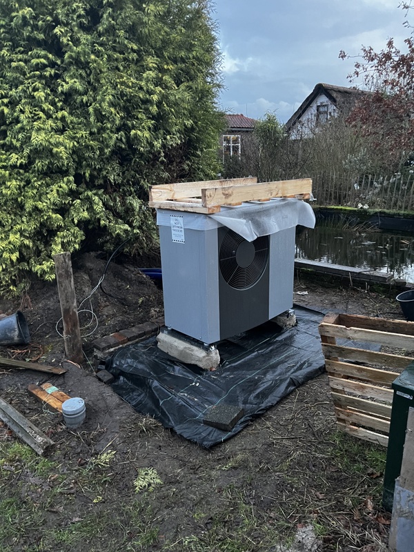

Hoe is je buitenunit geplaatst? Afstand van de muur, uitblaas genoeg vrij?
Heb je misschien een schetsje?
Heb je toevallig een transmissieberekeing van je warmteverlies? Of eventueel een gasverbruik van bijv 2021?
Mijn gevoel zegt me dat er bij jou inderdaad iets niet helemaal lekker is.

Buitenunit staat 35 tot 40cm van de muur. Ik dacht om precies te zijn 38cm. De voorkant is eigenlijk helemaal vrij, beuken haag op 2/3 meter maar die heeft op moment weinig tot geen blad.
Gasverbruik 2021 was 1400m3 ongeveer.
Hier zie je foto van mijn WP:
Afbeeldingslocatie: https://tweakers.net/i/pJZ9aR_CIS2DuvDLMAIwkJV5tL0=/800x/filters:strip_icc():strip_exif()/f/image/k1nhyrla1xrGHySJL4e484DL.jpg?f=fotoalbum_large
Zonder (en ook met) de defrots hou ik mijn huis makkelijk warm op 21 graden toen het buiten 8/9 was met een aanvoer temperatuur van 28 graden +/-.
Nu hij hele nacht defrosts doet blijft mijn huis netjes gewoon op gemiddeld die 21 graden, dat is het probleem niet maar het klopt niet. Heb het idee dat het probleem ergens anders zit.. Wat ik ook merk is dat als mijn WP defrosts ga doen dat sommige leidingen binnen soms tikken, dit is enkel bij defrosts. Komt dat omdat de pomp dan soms naar 80% schiet?

Links en rechts moet deze minimaal 400mm hebben, check
Voor moet deze minimaal 1000mm hebben, check
Achter moet deze minimaal 350 (en max 500mm indien blootgesteld aan wind) hebben, check
Afstanden zouden het niet moeten zijn.
Volgens de koevlaas formule moet je ongeveer 6.8kW WP hebben
De S2125-12 heeft bij 0 tot 10 ongeveer een 9,5 tot 10kW volgens de grafiek, zou voldoende moeten zijn.
Echter, als ik kijk naar de design specs, de S2125-12 is heeft een Pdesign van 6,8 bij 35 graden in een gemiddeld klimaat, dat laat mij toch wel een beetje twijfelen aan de vermogens keuze.
Maar dit zou met het huidige weer eigenlijk nog geen probleem mogen zijn.
Iets anders wat me wel op valt, waarom was er om 10:00 een herstart?
En kan je de huidige configuratie eens beschrijven?
Wel of geen SSW? ruimte compensatie/war/rar? zoneregeling? eventuele instellingen welke niet meer op default staan?
Zodat ik/we een beetje een beeld krijgen van je systeem.
Het kan best zijn dat er in de S serie iets nog niet helemaal lekker gaat, maar het kan ook een instelling oid zijn waardoor je problemen komen.
Ik heb wel nog steeds het idee dat het gedrag wat jij hebt niet zou horen.

  • MvRtje
Net contact gehad met de NIBE support desk, man met erg veel ervaring en kennis. Erg fijn om een half uur mee te sparren. We hebben mijn hele woning en installatie bekeken, alle instellingen doorgenomen en zijn conclusie is dat het niet heel gek is. Hij geeft aan dat vandaag de warmteverlies op ongeveer 5,33 uitkomt tot nu toe en dat dit niet gek is met het weer van vandaag. Hij zegt het is ongeveer 4/5 graden, heel erg vochtig en heel erg veel wind. Hij geeft aan dat ik het systeem wel keer moet rebooten (stroom van de SMO S40 af) en dan opnieuw starten. USB stick in de SMO S40 doen en logging aanzetten komende dagen. Ik heb een e-mail adres gekregen waar ik dit naar toe kan sturen dan kunnen ze het bekijken.
Hij geeft wel aan dat de komende dagen de defrosts zeker minder moeten worden omdat het van veel minder vochtig weer gaat worden en minder wind. Met mijn woning vind hij dit eigelijk niet gek en normaal gedrag voor de S2125-12. Doordat hij deze defrosts doet blijft mijn huis gewoon op de juiste temperatuur alleen kost het vandaag wat meer power.
Mijn gevoel zelf zegt dat het nog steeds niet 100% juist is maar blijkbaar is dit de manier hoe NIBE er met de S2125 mee om gaat. Ik kan altijd bellen mocht het toch niet juist blijven voelen.
ps. hij gaf duidelijk aan dat mijn installatie 100% gemaakt is zoals NIBE het ook zou willen. Dus met parallel buffer en 2 pompen. Hij zegt niet te adviseren deze er tussen uit te halen omdat mijn vloerverwarming op 15cm ligt en ik dan altijd veel groepen open moet houden om als juiste buffer te functioneren.
Pendelen doet mijn WP totaal niet, compressor blijft altijd draaien enkel de defrosts zijn gewoon aardig fors vandaag.

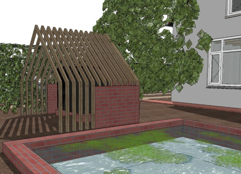

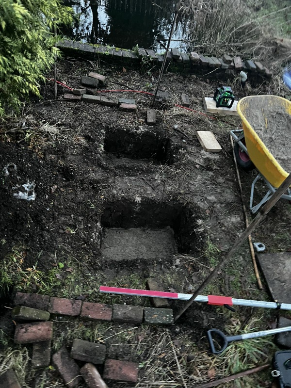

  • tjib
  • Registratie: September 2014
  • Laatst online: 29-10 16:15
Wellicht dat volgers van dit topic mijn vragen ook kunnen beantwoorden.
Zie: Advies hydraulisch schema tbv Nibe S2125 i.c.m. SMO S40
Hierbij wat klus foto’s altijd leuk om andere te zien klussen.
Afbeeldingslocatie: https://tweakers.net/i/E8Z7BqV7Tkz8I4yXuRHvsg2vsJw=/x800/filters:strip_icc():strip_exif()/f/image/PattyfeJtp1MUZwlEu5KLH6A.jpg?f=fotoalbum_large
Afbeeldingslocatie: https://tweakers.net/i/GQIpVZixYdZzZNx9hY4p3cCqWlw=/x800/filters:strip_icc():strip_exif()/f/image/wFGhzFtvFxSi0wXC8ITbWSPG.jpg?f=fotoalbum_large
Afbeeldingslocatie: https://tweakers.net/i/iLOs8D4ASD9dGUaWjFOCRDGF7ko=/x800/filters:strip_icc():strip_exif()/f/image/gcQqAGErFbzCJBSSuwGnZPpp.jpg?f=fotoalbum_large
Afbeeldingslocatie: https://tweakers.net/i/dX3kAparcyw04mms15fWhWnZmdk=/800x/filters:strip_icc():strip_exif()/f/image/PGEFq7QGtk9zblFxFrF9jbWi.jpg?f=fotoalbum_large

  • MvRtje
ReLight schreef op maandag 16 januari 2023 @ 23:32:
Goed dat je gebeld hebt. Ik blijf het verbruik toch hoog vinden, of ze het nu zo bedoeld hebben of niet. Na de software update start hij toch ook opnieuw?
Heb jij 'm wel eens een passieve Defrost zien doen?
Nee dat ik weet nooit. Ik vind het ook absurd.
Heb jij van jou een grafiek van de afgelopen 12 of 24 uur toevallig? Bij mij is het nu wel echt absurd:
Afbeeldingslocatie: https://tweakers.net/i/RDEo8NCwTBxznIjew1b0FqZ8KeY=/800x/filters:strip_exif()/f/image/yo5tjsqTeKDgbGOC1d1ocFyX.png?f=fotoalbum_large
Verbruik gisteren van mijn WP enkel zat op 29,69. Het fijne is dat mijn temperatuur gewoon op en top blijft binnen, zit gewoon netjes met 21 graden overal binnen. Dus ik vind het geen probleem maar ik vind het gewoon voor mijn gevoel niet kloppen. Helaas geen tijd gehad om de USB gisteren in te prikken, echt niet aan toe gekomen om te loggen. Ik ga dit vanmiddag maar even wel aanzetten zodat ik mijn log wel kan aanleveren eind deze week.
Vandaag zit ik al op bijna 15kWh en het is nog niet eens 09:00.

MvRtje schreef op dinsdag 17 januari 2023 @ 10:47:
Hoe zie je dit voor je dan? Als ik naar 4-0 ga dan red ik mijn 21 graden volgens mij juist niet meer.
Vandaag is het wel echt bal hoor, defrosts gaan nu echt fors hard door haha.
Als je nu 5-0 hebt kun je bijvoorbeeld 4-1 of 4-2 proberen? Wat vlakker maar wel ongeveer dezelfde temperaturen.
Ik stop ermee.
