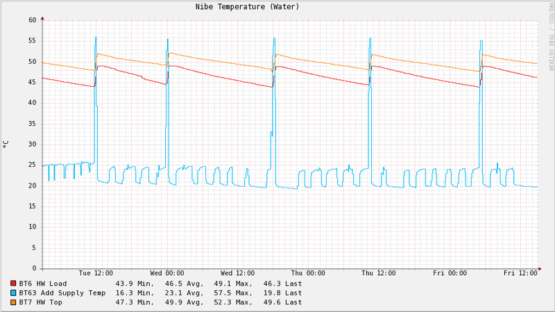

Misschien dat iemand met hiermee kan helpen; gisteravond ontving ik van vrouwlief klachten dat de douche koud begon te worden. Even in HA gedoken; en ik zie voor mijn NIBE een drietal sensoren voor de watertemperatuur in de boiler:
1. Hot water
2. Hot water charging
3. Hot water top
1 en 2 zijn gelijk, en gaven idd een erg lage temperatuur aan het einde van de douchesessie (zie hieronder). De derde is echter hoger, en deze waarde lees ik ook af op de bijbehorende thermostaat in de woonkamer. Kan iemand me vertellen wat deze sensoren nou precies weergeven? Als de temp 42 graden was geweest, dan had de douche nog geen koud water mogen geven.

Volgens die plaatjes heb je 2 à 3 SWW runs per dag. Tenzij je met je hele gezin 2x per dag doucht en daarbij ook nog een erg klein SWW-vat hebt is dat beslist niet normaal.
Hier is er (in een gezin van 4 personen met 300 liter vat) slechts één SWW-run per twee dagen (in de zomer 1 per 3 dagen), waarbij iedereen ongeveer 1x per 2 dagen doucht.
Ik zou me eens verdiepen in je SWW-systeem als ik jou was.

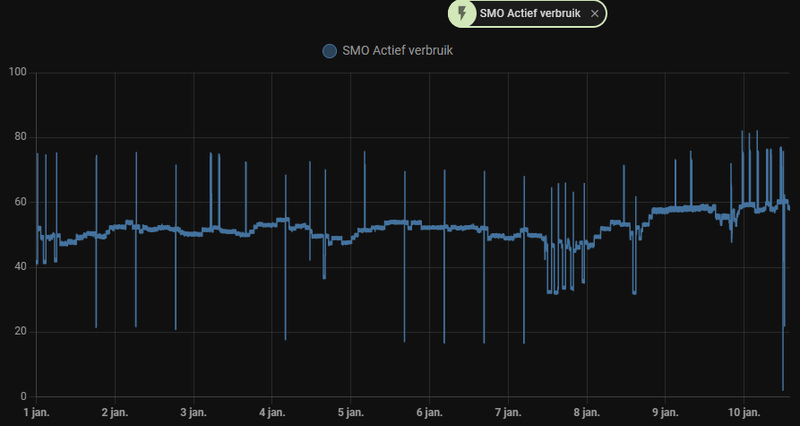

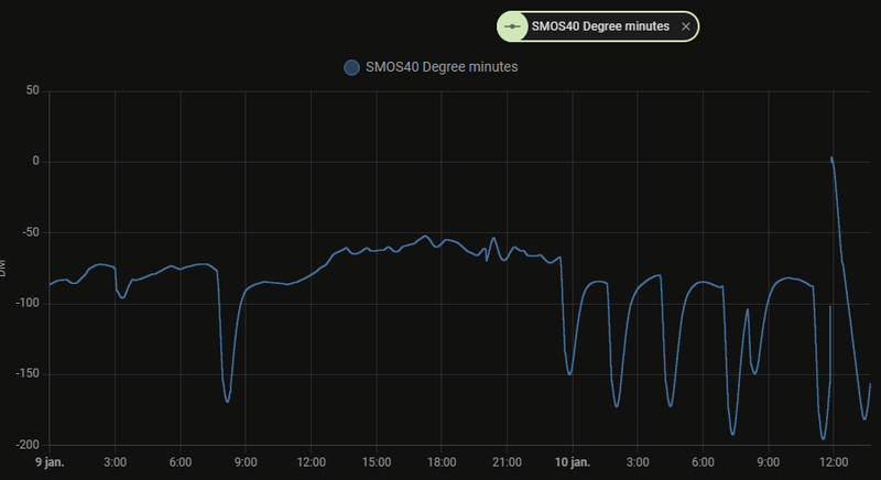

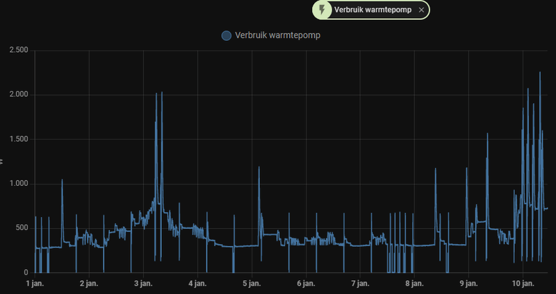

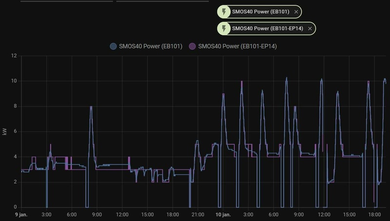

Gisteravond begon mijn WP met een Defrost en zie dat dit hele nacht doorgegaan is, er is eigenlijk niks veranderd dus ik kan niet echt zeggen waar dit mee te maken heeft. Iemand een idee dat dit zou kunnen zijn of is dit "normaal" gedrag?
Afbeeldingslocatie: https://tweakers.net/i/hqdojP-hEeLFfF_sG0F-xf_rVUA=/800x/filters:strip_exif()/f/image/BdXNGDtp03rIsF7eIgUpIyzh.png?f=fotoalbum_large

Nieuwe update SMO S40:
Afbeeldingslocatie: https://tweakers.net/i/I2HtAFIUZn3X2NUlaxDvTxpXNew=/full-fit-in/4000x4000/filters:no_upscale():fill(white):strip_exif()/f/image/UXFDrYknBaR1DYj3JdSVE87W.png?f=user_large

Afbeeldingslocatie: https://tweakers.net/i/i-EUjGarXmQ64I7Dko6_e7sxb9w=/800x/filters:strip_exif()/f/image/tPEtcOEg4FO04RWY1AUZ0clO.png?f=fotoalbum_large
Daar oogt het naar mijn mening erg netjes, 3 jan. had ik er nog keer last van maar toen wisselde ik van stooklijn dus wie weet dat het hier ook mee te maken had. Maar afgelopen nacht vond ik het gewoon overdreven veel en mijn huis blijft gewoon netjes op temperatuur dus dat is het probleem niet. Ik vind het verbruik dan gewoon onnodig voor mijn gevoel.. maar als Nibe het nodig vind dan zal het toch wel goed zijn. Ik kijk het nog even aan.

De smo-s40 heeft wel power delivery berekening, deze kon ik via de ha nibe integratie eruit halen. Geen clue welke modbus register het is.
Maar het geeft hier in elk geval wel het bezwaar weer dat de impact van de defrosts weergeeft.

Klopt ik heb die ook. Daar zie ik ook (helaas) het volgende:Afbeeldingslocatie: https://tweakers.net/i/CHh4pii-tKsqTdRmGjjkwz26VHs=/800x/filters:strip_exif()/f/image/96NbIh29rIwnGghoiOCE8T61.png?f=fotoalbum_large
Zoals je ziet gaat hij nu weer gek doen, en dus weer defrosten...

Kijk! Ook al maak je er geen gebruik van (invloed uitgezet) de data haalt hij uit de cloud.
Zo kan de WAF toch zien wanneer de elektriciteit schaars is of niet ;)

Hij is nu weer gestart en verbruikt nu weer 800 watt en de graadminuten lopen langzaam op en aanvoertemp ook. Heel vaag dit.. krijg niks gevonden.
Kijk ff of de graadminuten in een vrijwel rechte lijn naar 0 zijn gegaan. ( De RMU gaat dan ook naar 0, te zien in de geschiedenis op Myuplink)
Dat was dan een herstart van de SMO, heb je de update gestart op afstand ?

Knowbody schreef op dinsdag 10 januari 2023 @ 13:39:
Zie hier de graadminuten:
Afbeeldingslocatie: https://tweakers.net/i/QYUesgcENyZayBFW4KQaQJcCrok=/800x/filters:strip_exif()/f/image/Dmy78sZnOYAzZmiB6v00JER4.png?f=fotoalbum_large
Ja dat was idd een Herstart van de SMO. Update op afstand kon niet, moet op zelfde netwerk zitten blijkbaar om dit te kunnen starten. Draait nog gewoon dezelfde versie.

Ik heb in Home Assistant 2 Entiteiten: SMOS40 Power (EB101-EP14) en SMOS40 Power (EB101).
Ze laten beide net wat anders zien (klein verschil), zie hier:
Afbeeldingslocatie: https://tweakers.net/i/T-mKpc9QlEcFTdfaFs9RSG7MahI=/800x/filters:strip_icc():strip_exif()/f/image/ZfjpenqdqyuCt7RUtQhQBz6S.jpg?f=fotoalbum_large
En zoals jullie zien gaat hij lekker door met defrosts.. net update gedaan daarna meteen weer door met de defrosts. Ik vind het heel vaag, kan er geen vinger opleggen. Het is buiten 8,4 graden, is toch gek?

MvRtje schreef op dinsdag 10 januari 2023 @ 22:47:
Hier zie je de sensoren zoals ze nu op moment zijn:
Waar ik gisteren al over begon is de "storing" welke je er ook bij hebt.
Je defrost duurt blijkbaar te lang volgens de SMO.
Ik verwacht dat dit mede oorzaak is van je defrosts. Als het te lang duurt, start de SMO er meerdere achter elkaar totdat deze het wel goed vind.
De vraag is dus waarom je defrosts te lang duren, vandaar dat mijn vraag over de flow sensor kwam.
Maar misschien kan je wel op een andere manier beredeneren wat de flow is?
Had je een 2e pomp? Zo nee kan je de flow over de verdelers misschien aflezen en deze optellen?
Welk toerental wordt er naar GP12 gestuurd tijdens een defrost?
30x SF175 NW - STP6000 Live PVoutput Nibe F2120-16 warmtepomp
  • format5
  • Laatst online: 16-06 14:11
MvRtje schreef op dinsdag 10 januari 2023 @ 20:37:
Zone regeling zit er beneden als sinds dag 1 zonder problemen op, staan altijd meerdere groepen open. Enige wat gisteravond is aangezet is de zone regeling boven met een master slave connectie via dezelfde cat6 kabel door daar 4 aders van te nemen langs de BT1 buitenvoeler.
Aders gebruiken welke ook voor BT1 gebruikt worden kan ook invloed hebben.
Het kan best wel eens zo zijn dat je meetwaarden verstoord worden door het datasignaal.
Ik zelf zou nooit 2 verschillende signalen op een dergelijke manier combineren op 1 kabel.
Maar ook dit is natuurlijk een makkelijke test om uit te kunnen sluiten.

  • MvRtje
  • Laatst online: 23:04
format5 schreef op woensdag 11 januari 2023 @ 08:14:
Hier ben ik het helemaal mee eens, maar ik kon even niet anders omdat ik nog 2 kabels bij moet trekken. Dit gaat nog gebeuren maar dacht wilde het even testen.
Nou ik heb gisteren om 22:30 ongeveer mijn gehele zone regeling boven los gekoppeld. Motors van de groepen, stroom van de regelunit en de master/slave kabel los (ook beneden) en kijk wat er gebeurt is:
Afbeeldingslocatie: https://tweakers.net/i/JX2N3sqRlFDnvitXvjWVcfXFxy0=/800x/filters:strip_exif()/f/image/eBuF71GDHKhsfE6CLmDAbv2d.png?f=fotoalbum_large
Iets heeft de zone regeling boven getriggerd, gekke is dit systeem NIET aan de WP zelf gekoppeld zit..
