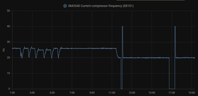

Piper schreef op donderdag 29 december 2022 @ 14:54:
Als ik jullie grafieken en reacties zo zie lijkt mijn frequentie toch echt stelselmatig hoger dan bij jullie, hij draait nooit op 25hz terwijl de wp ruim bemeten is en ook op een lage aanvoertemp(25/26 graden) draait en het ook op z’n sloffen aan lijkt te kunnen, iemand enig idee waar zou dit verschil vandaan zou kunnen komen en of het het uitzoekwerk waard is?
Mijn ervaring is helaas nog te min om je te helpen maar het ziet er inderdaad wel erg raar uit. Mijne draait eigenlijk constant tussen 20/30 vandaag. Heb wel 2x dat hij stopte en opnieuw starte, waarom dit is weet ik niet maar kan goed te maken hebben met het feit dat mijn WP niet meer mocht verwarmen boven 10 graden... foutje.
Afbeeldingslocatie: https://tweakers.net/i/bcYtJFrplbYCtxLoZtWFv-eyVSQ=/800x/filters:strip_icc():strip_exif()/f/image/qHw6IstpBxz8wP1Z81BpBRn4.jpg?f=fotoalbum_large
Wat is beetje gemiddeld qua aantal starts op een dag? Snap dat dit verschillend is maar is 3/4 teveel of is dat redelijk normaal?
Sorry voor alle vragen maar heb nu de tijd om alles uit te zoeken dus kan het beter nu meteen vragen.
[ Voor 7% gewijzigd door MvRtje op 29-12-2022 19:23 ]

Ik heb mijn SMO S40 in Home Assistant staan, hier kun je werkelijk alles qua grafieken voor elkaar krijgen. Ik heb nu echt pas de basis maar wil uiteindelijk nog met Grafana (extra mogelijkheden voor grafieken) nog meer in beeld gaan brengen. Hier zie je een voorbeeld hoe dat eruit kan zien:
Afbeeldingslocatie: https://tweakers.net/i/teRR5jiVFh1Yp6DftlmPjPNJHGY=/800x/filters:strip_icc():strip_exif()/f/image/iDxBcOtRZcAD6n0V8q7gJnpg.jpg?f=fotoalbum_large

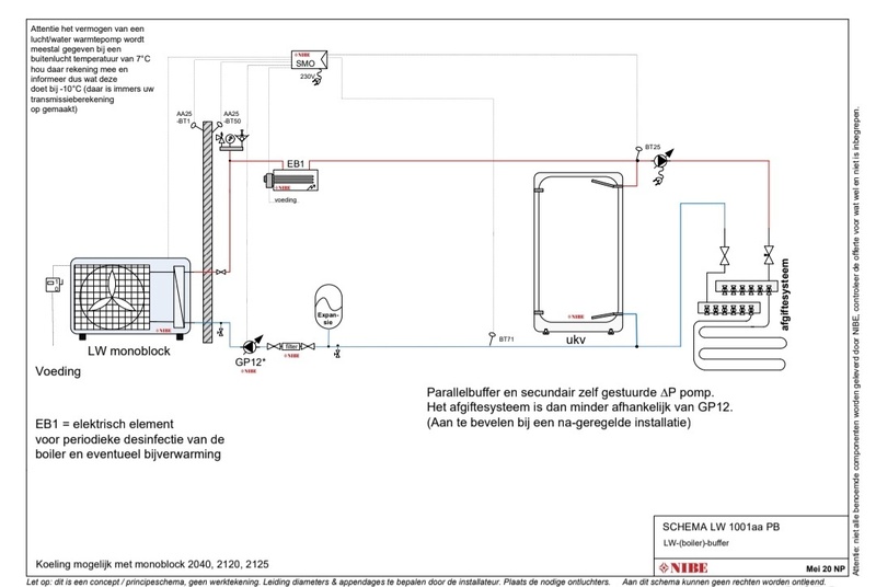

Waar zit BT25 dan wel? Ik verwacht na het buffervat? Als je een parallelbuffer hebt dan zul je ook een secundaire pomp GP10 hebben. Als BT25 dan na het buffervat is geplaatst kun je GP12 prima intermitterend laten staan.
Precies waar het hoort volgens het plaatje/schema van Nibe (op de T splitsing), maar hij zit niet in de Parralelbuffer zelf en de buffer zelf is maar met 2 leidingen aangesloten daarom begreep ik uit de snelstart gids beter op Auto. Maakt niet veel uit dus?

MvRtje schreef op donderdag 29 december 2022 @ 20:27:
Afbeeldingslocatie: https://tweakers.net/i/QBF-oN86deCTEFNr28zTK2OjXs0=/800x/filters:strip_icc():strip_exif()/f/image/v0M9fToh834vWiMSRUeHfJyd.jpg?f=fotoalbum_large
Zo dus? Dan zou ik de pomp gp12 op intermitterend zetten. GP10 zorgt voor circulatie van het cv water langs BT25, dus je regeling functioneert dan gewoon.
Wat ik vorig jaar bij mijn installatie zag was dat bij gp12 in de wachtstand (30%), dus geen warmtevraag en compressor uit, de temperatuur gemeten op bt3 hoger was dan op bt12. Ik verloor dus energie, vermoedelijk over de warmtewisselaar in de warmtepomp. Toen ik de pomp van auto omstelde naar intermitterend duurde het ook een stuk langer voordat de graadminuten weer waren afgeteld tot de startwaarde.
Een buffer met 2 aansluitingen is -meestal- een serie-buffer. Aangebracht in de retour. Dit vergt dan geen extra pomp.

G-addict schreef op donderdag 29 december 2022 @ 20:32:
Nee. Volgens de beschrijving
Ik citeer
enkel als de BT25 aanvoersensor IN een parallelbuffer zit, welke met 3 of 4 leidingen is aangesloten, kiest u voor intermitterend.
Maar wel gek dat NIBE echt anders schrijft, ik laat hem voor nu even op Auto staan volgens advies van NIBE. Als ik gekke dingen zie dan kan ik dit alsnog wijzigen.

  • MvRtje
  • Laatst online: 11:39
Knowbody schreef op donderdag 29 december 2022 @ 21:06:
Nee hij staat echt parallel zoals de foto hierboven.
WP: NIBE S2125-12 - SMO-S40 / PV: SolarEdge 7200WP / SigenStor 17kW + 36kWh / Zeekr 7x AWD Privilege / Home Assistant / 2x Easee EV / Gardena Smart / Navimow H3000E-VF / Dreame X50 Master & X40 Ultra
  • MvRtje
Knowbody schreef op donderdag 29 december 2022 @ 21:28:
Ik citeer
Dit is inderdaad hoe ik het ook las en daarom staat hij nu op AUTO.

  • G-addict
  • Registratie: November 2021
  • Laatst online: 10:32
Een parallelbuffer met 2 aansluitingen is met t stukken en 2 leidingen aangesloten.

  • MvRtje
G-addict schreef op vrijdag 30 december 2022 @ 00:46:
Correct, dat is hier ook.

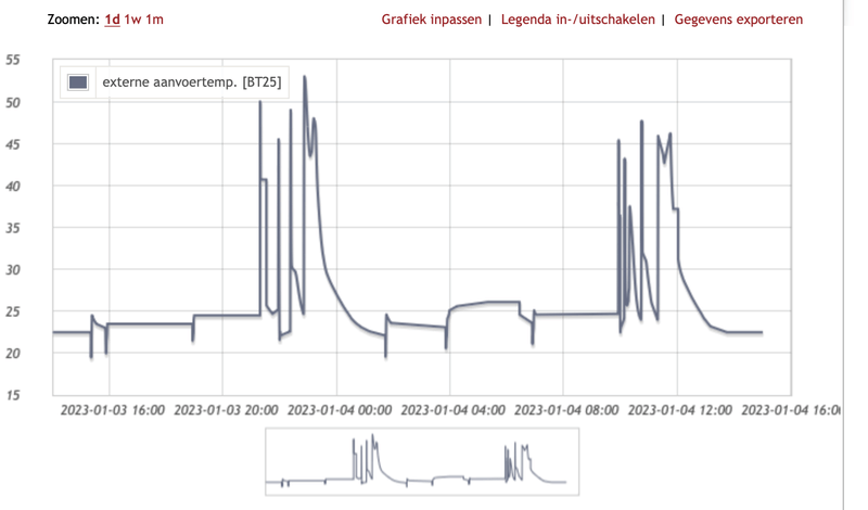

Heb een rare gedrag van mijn nieuwe NIBE warmtepomp. De aanvoer temperatuur schommelt heel erg en is de water naar de verdelers soms veel te heet (zie grafiek). Dit gebeurt altijd kort tijdens/na het opwarmen van de sanitair water.
De warmtepomp is zo een 12 meters vanaf de woning geplaatst, en ik vermoed dat dit mogelijk de oorzaak is. Als de driewegklep naar de klimaatsysteem schakelt, er is nog veel heet water over in de leidingen. Zou dit kunnen kloppen?
Ik zie ook dat de temperatuursensor BT71 wel op de retourleiding zit, maar deze lijkt te dicht bij de boiler. Op die maneer heb ik mogelijk verkeerd metingen. Zie grafiek van de retour temperatuur. Ik moet wel zeggen bij de laatste dat de waardes in de grafiek niet overeen komen met de metertjes op de verdelers.
Ik heb met de aannemer contact opgenomen en ik verwacht dat een installateur wordt verstuurd maar ik wil graag zelf ook een beetje verstand van hebben.
Afbeeldingslocatie: https://tweakers.net/i/Fnsq8Vf2T8D5wXb77JbisMQX5Fg=/800x/filters:strip_exif()/f/image/oRs20raJP7H4qjRp2c88lN2x.png?f=fotoalbum_large
Afbeeldingslocatie: https://tweakers.net/i/MOWhUPMcJAi4k7rzjBSTKaYZoO8=/800x/filters:strip_exif()/f/image/b2u31rFi2EJMmrWeYBT6JkPu.png?f=fotoalbum_large
  • format5
  • Laatst online: 16-06 14:11
@J.P.A.
Ik denk dat de positionering van je sensoren het probleem is.
Ik kan me bijna niet voorstellen dat je 50 graden je verdeler in stopt en er bijna 45 retour komt, en dat in zon kort tijdsbestek.
Mij lijkt het dat je sensoren beïnvloed worden door de SSW run.
Vaak komt dit als ze te dicht bij de 3wegklep/t-stuk zitten.

@format5
Dank je. Inderdaad, de meting van de retour klopt niet. Ik heb de afstand vanaf de t-stuk gemeten en dit is ongeveer 30cm, zie afbeelding onder. Maar de aanvoer klopt het wel, dus hoe kan het dat 50 graden water wordt naar de verdelers verstuurd? Kan theoretisch de positie van de BT71 de enige oorzaak zijn hiervan?
Afbeeldingslocatie: https://tweakers.net/i/rAsS2hReTybuoZyBmW0X0U-sESg=/800x/filters:gifsicle():strip_exif()/f/image/LN7NhnMOFu0gq6p67E6y3noD.gif?f=fotoalbum_large
  • format5
@J.P.A.
Iedere keer als je 3-wegklep schakelt gaat er even de huidige temp je CV systeem in, dat kan inderdaad 50+ zijn.
Echter is dit maximaal wat in je leidingen en je buitenunit zit.
Het zou dus zo minimaal moeten zijn dat het geen kwaad kan.
Hier zie ik het trouwens ook, echter is dit bij mij pas zodra de run klaar is en dan maar voor een zeer korte tijd, BT25 zit bij mij ruim 2meter van de 3-wegklep af.
30x SF175 NW - STP6000 Live PVoutput Nibe F2120-16 warmtepomp

@format5
Ik denk dan dat mijn vermoed correct is dan. Ik schat dat er ongeveer 25 liters in de leiding alleen zitten. Maar de positie van de retoursensor lijkt mij wel een probleem. Deze kan iets verder vanaf de t-stuk verschoven maar de maximale afstand is beperkt door de seriebuffer. Volgens de schema die de installateur heeft achter gelaten moet deze sensor tussen de seriebuffer en de boiler. Zou dan theoretisch niet beter de BT71 na de buffervat te plaatsen? Zie afbeelding hieronder.
Afbeeldingslocatie: https://tweakers.net/i/scytWoH9LPAWpUiYIexxnoack84=/x800/filters:gifsicle():strip_exif()/f/image/vp3fkYrgcRxQnK7sNQkKzeJQ.gif?f=fotoalbum_large
  • Knowbody
  • Laatst online: 18-09 22:04
@J.P.A. BT71 moet op de plek waar door Nibe aangegeven, dus na de buffer, op de terugweg zegmaar.
[ Voor 5% gewijzigd door Knowbody op 04-01-2023 17:33 ]
Ik stop ermee.

De verdelers en slangen kunnen kortstondig prima een hoge temperatuur aan.
Dit gebeurt bij ieder systeem met een SWW vat en is niets waar je je zorgen over hoeft te maken.

@-jann
Dank je. Ik maak zorg over de tegelvloer eigenlijk. Zoals @format5 ook zei, kan even heet water geen kwaad doen maar bij mij is de tijd waarin dit gebeurt een stuk langer voor de reden die ik vroeger heb uitgelegd. Ik realiseer me nu ook dat het systeem elke week eenmalig de sanitair water tot 60 graden opwarmt, dus dan moet die 60 graden water ook wekelijks 'even' in mijn vloer.
Daarnaast heb ik het probleem dat de temperatuur niet onder de 21 graden wil zakken en ik vraag me af of dit eigenlijk dezelfde oorzaak heeft. Ik heb al geprobeerd met de instellen van de stooklijn, deze zit inmiddels op 2 (was met 5 begonnen), verder weet ik niet voldoende om met andere instellingen te spelen.
Het is nu even afwachten op de installateur maar ik wil graag zelf begrijpen hoe dit allemaal werkt.

J.P.A. schreef op woensdag 4 januari 2023 @ 18:44:
@-jann
De plek van de BT71 maakt niet zoveel uit voor je probleem met de 21 graden. Toch hoort het gewoon geplaatst te zijn na de seriebuffer.
De 21 graden is mogelijk de instelling in het systeem, bijvoorbeeld op de ruimtethermostaat (is die er?) en daar werkt de regeling dan naar toe. Wil je het kouder, moet je daar zijn.
Om de juiste stooklijn te bepalen is het beter dat hij eerst even werkt zonder naar die doeltemperatuur te kijken, want dat geeft een vertekend beeld of je stooklijn wel goed staat.
Dit topic doorlezen helpt ook, en als het teveel is, begin dan bij sept 2022 🙂

Knowbody schreef op woensdag 4 januari 2023 @ 19:29:
@Knowbody Dank je. Heb de forum voor het meest gelezen denk ik. Ik heb een ruimtesensor inderdaad. Deze is actief met een factor van 2 en staat op 20 graden ingesteld. Die doet zo goed als niets voor zover ik zie. :|

De factor moet op 0 staan om niets te doen. Factor 2 is de default voor veel systemen en de ruimtethermostaat heeft dan een flinke invloed op de stooklijn. Met andere woorden: als er 21 op de thermostaat staat ingesteld, zal dat het dat ook worden.
[ Voor 31% gewijzigd door DIY op 04-01-2023 20:11 ]

DIY schreef op zondag 1 januari 2023 @ 15:52:
Ik bedoelde de 3wegklep naar het 500L (!) buffervat.
Mijn bezwaar is dat je een HTV en LTV systeem probeert te combineren. Als het mogelijk is in jou situatie, zou ik voor LTV gaan. De CV stel je dan terug naar 45°C en sluit hem parallel aan je wp (denk aan de terugslagkleppen op de juiste plek). Het buffervat en 2e pomp kunnen dan vervallen. Dit maakt de installatie eenvoudiger en efficienter.
De terugmenging voor de Jaga is dan wel handig om bij sww productie het water naar ltv terug te mengen. De Jaga kan dan direct aan de aanvoer vanaf wp en cv (dus nog voor de cv/sww) 3wegklep.
Alternatief kun je de Jaga bij de andere radiatoren of vvw aansluiten na de 3wegklep die kiest tussen cv of sww. De mengklep kan dan eventueel vervallen.
Hoi @DIY
Ons huis is hydraulisch gezien een draak met upponor spaghetti leidingen van 16mm gelegd in alle cementdekvloeren. Daarom ook het vat en een extra transportpomp om de weerstand van 15 meter leiding naar het oorspronkelijke aansluitpunt van de oude cv ketel te overbruggen.
De JAGA zal als hij niet op het vat wordt aangesloten onvoldoende flow krijgen.
Ik ben niet van plan een HT en LT systeem te mixen: de cv is alleen als backup en laat alles dan op 50 graden draaien, het boilervat eventueel naverwarmd met de e-heater.
insteek is een honeywell achtig systeem dat de pomp activeert en de thermostaatkraan open zet voor de ruimte die vraagt.
Logischer zo?
