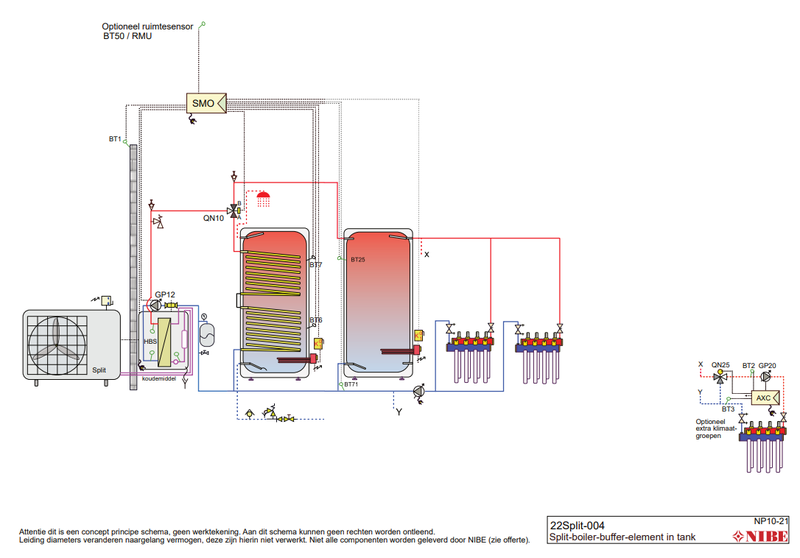

Afbeeldingslocatie: https://tweakers.net/i/GFY2ERAWzGA6P4eaDAqrEyJMlvc=/800x/filters:strip_exif()/f/image/qQqht3dWnmWqaE8tTR8BNm8H.png?f=fotoalbum_large
Zomaar even een ingeving... Ik ben al een poosje aan het stoeien met m'n warmtepomp, de installatie is opgebouwd zoals op de tekening.
Wat ik merk is dat de aanvoertemperatuur over de afgifte continu een sinusbeweging om de berekende aanvoertemperatuur heen, 2 graden erover en 1-2 graden eronderdoor. Dit heb ik in dit topic bij meerdere mensen gezien die een installatie met een buffervat hebben. Daarnaast zie ik dat de regeling een dT van 4 graden probeert te handhaven over BT12 en BT3. Omdat de pompen GP10 en GP12 nooit met elkaar in balans zijn, loopt de temperatuur van BT3 op, hierdoor automatisch ook de temperatuur van BT25. De regelaar voert langzaamaan de compressor op. Regelmatig tot zo'n 90Hz de afgelopen koude periode.
Opzich niet zo vreemd, maar niet nodig lijkt mij aangezien het berekende warmteverlies 3kWh is bij -10 graden.
Ik heb geprobeerd om GP10 en GP12 op elkaar af te stemmen. Minimale toerental omhoog, maximale toerental naar beneden, vast toerental. Dit werkt allemaal niet zo fijn.
Ik kreeg het idee om een extra sensor te plaatsen in de retour van de afgifte, ingetekend als BT3-2. Het idee is om deze tijdens het verwarmen te gebruiken als BT3, zodat de warmtepomp de frequentie van de compressor en het toerental van de laadpomp afstemt op deze retourtemperatuur. Het beoogde resultaat is dat de compressor langer op een lage frequentie loopt, zodat de afgifte gelijkmatiger wordt en dat er minder defrosts plaatsvinden.
Het idee is om een 230V relais over de aansluitcontacten van QN10 te zetten zodat er geschakeld wordt tussen BT3 en BT3-2 als er wordt omgeschakeld tussen cv en tapwaterbedrijf.
Het betreft dus een MHI FDCW60VNX-A, HMA60 en RC-HY40, wat exact overeenkomt met de Nibe AMS10-6, HK200S en SMO40
In mijn ogen zou dit prima kunnen werken, maar wellicht ziet een van jullie een dikke vette no Go?
Kom maar op!

  • Knowbody
  • Laatst online: 18-09 22:04
G-addict schreef op vrijdag 23 december 2022 @ 14:42:
Kom maar op!
Interessant. De zone afsluiters boven, doen die mee ? Die beïnvloeden de retourtemperatuur immers.
Is GP10 dezelfde als GP12 en dus ook PWM gestuurd vanuit de SMO of was dat die Alpha?
Kom maar op!
Wat mij op valt is de locatie van BT25.
Als ik dit vergelijk met de 2040/2120 zou die positie verkeerd zijn, geen idee hoe dit voor de AMS is.
Toevoeging:
Als ik kijk naar de SMO spilt oplossing is het bij monoblock en split hetzelfde voor BT25.
De reden waarom ik denk dat deze niet klopt, je meet nu wat je CV circuit in gaat, echter moet je de menging meten, wat ook in de schema's van nibe zo is.
Dus correct me if i'm wrong, maar ik denk dat het volgens onderstaand schema hoort te zijn.
Afbeeldingslocatie: https://tweakers.net/i/srSj2J0c2uyeemzuyC6-x-2GYMI=/800x/filters:strip_exif()/f/image/WclYQ9gmwcIoreRwXsUUszIs.png?f=fotoalbum_large
[ Voor 12% gewijzigd door format5 op 23-12-2022 18:11 ]

@format5 ik had dat schema ook gezien maar daar zit geen 2e pomp in.... En toen viel ik in slaap 🤣
Ik stop ermee.

Knowbody schreef op vrijdag 23 december 2022 @ 18:45:
Rechts onderi links van de vvw verdeler staat de 2e pomp.

  • G-addict
  • Registratie: November 2021
  • Laatst online: 22:05
Knowbody schreef op vrijdag 23 december 2022 @ 17:04:
De drie groepen op de 1e verdieping staan handmatig open, anders valt bijna de helft van de
75 vierkante meter vloerverwarming weg.
Gp10 is een grundfos alpha 1b welke op constante druk regelt. Deze heeft dus geen enkele communicatie met de wp.

format5 schreef op vrijdag 23 december 2022 @ 18:07:
Toevoeging:
Ik vind mijn opstelling meer hierop lijken:
Afbeeldingslocatie: https://tweakers.net/i/QBF-oN86deCTEFNr28zTK2OjXs0=/800x/filters:strip_icc():strip_exif()/f/image/v0M9fToh834vWiMSRUeHfJyd.jpg?f=fotoalbum_large
Met uitzondering van de aansluiting van de buffer met t stukken. BT25 in het buffervat heb ik al geprobeerd, ook geen succes.

  • format5
  • Laatst online: 16-06 14:11
G-addict schreef op vrijdag 23 december 2022 @ 23:17:
Daarop lijken is goed, het gaat om de positie van BT25.
Deze hoort te zitten waar de productie en afgifte splitsen.
Op deze manier heb je een hydraulische scheiding (net als ik trouwens).
Dan dient BT25 het resultaat te meten van aanvoer en afgifte, vandaar dat deze gemeten is op het T-stuk, en niet na de scheiding bij de afgifte, dan meet de SMO niet correct, althans zo is mij het destijds door nibe uitgelegd.

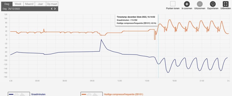

Ik zie dat mijn pomp nu het volgende doet:
Afbeeldingslocatie: https://tweakers.net/i/fRnDx5LZFnMyD37ig6zKLhqOnUc=/x800/filters:strip_icc():strip_exif()/f/image/8nEsh1tjUagmYvdjtQotWYqh.jpg?f=fotoalbum_large
Zijn dit defrosts of wat moet ik hier uit opmaken? Door de kerst nog niet in HA met betere grafieken kunnen zetten.
[ Voor 12% gewijzigd door MvRtje op 26-12-2022 22:01 ]

Jep. Defrosts.

Heb ik dan iets niet goed of wat is wijsheid? Het is namelijk wel goed warm.

MvRtje schreef op maandag 26 december 2022 @ 23:04:
Geen idee. Wat is er gebeurt aan de vraagkant vanaf 16.00u ongeveer ? Een programma ?
Ik stop ermee.
  • MvRtje
  • Laatst online: 28-10 15:37
Knowbody schreef op maandag 26 december 2022 @ 23:21:
Werkelijk niks.. ik heb niks veranderd
WP: NIBE S2125-12 - SMO-S40 / PV: SolarEdge 7200WP / SigenStor 17kW + 36kWh / Zeekr 7x AWD Privilege / Home Assistant / 2x Easee EV / Gardena Smart / Navimow H3000E-VF / Dreame X50 Master & X40 Ultra
  • Knowbody
MvRtje schreef op maandag 26 december 2022 @ 23:24:
Wat waren de graadminuten want hij gaat ineens aan de bak...
Ik stop ermee.
  • MvRtje
Knowbody schreef op maandag 26 december 2022 @ 23:32:
Zie hier: Afbeeldingslocatie: https://tweakers.net/i/Ku4rJkDjO-A_VtlKAYuyVhNDLnc=/800x/filters:strip_icc():strip_exif()/f/image/CXrdv2eugDhm4B22hrJLhN9B.jpg?f=fotoalbum_large
Ik had mijn stooklijn naar 3-0 gezet en sinds dien is hij de nacht redelijk stabiel geweest op 1 defrost na volgens mij.

Voor nu lijkt het aardig goed te gaan, alles zit stabiel tussen 20,5 en 21. De woonkamer blijft als enige op 20 hangen helaas. Ik ga nu de rest langzaam wat meer knijpen met de hoop dat er meer naar de woonkamer gaat en als alles dichter bij elkaar zit en dan kan ik altijd nog de stooklijn aanpassen.
Wat ik merk tot nu is dat het comfort vele malen hoger is, alles lekker op temperatuur binnen op alle tijdstippen. Nu nog wat meer fine tunen maar het ziet er allemaal goed uit. Verbruik gisteren was 12kWh en lijkt vandaag stukje minder te worden (komt deels natuurlijk door de temps). Compressor draait 90% van de tijd op op 25hz, zie dat hij vanavond paar keer naar 20 schiet en dan snel weer naar 25 gaat.
Afbeeldingslocatie: https://tweakers.net/i/0dOVLiW0LgXgGAt7P5rM0wXfHUo=/800x/filters:strip_icc():strip_exif()/f/image/eu6CBlEGYt4DQo3kUeu7VAjp.jpg?f=fotoalbum_large

Afbeeldingslocatie: https://tweakers.net/i/5xBlnPHy0NPju-iKZz5wu1K3g74=/800x/filters:strip_exif()/f/image/wuisRXVa6xjBxzyt1K7lvY4B.png?f=fotoalbum_large
Als ik jullie grafieken en reacties zo zie lijkt mijn frequentie toch echt stelselmatig hoger dan bij jullie, hij draait nooit op 25hz terwijl de wp ruim bemeten is en ook op een lage aanvoertemp(25/26 graden) draait en het ook op z’n sloffen aan lijkt te kunnen, iemand enig idee waar zou dit verschil vandaan zou kunnen komen en of het het uitzoekwerk waard is?

Misschien helpt dit nog wat:
Google nibe startgids
Er zijn veel pdf's te downloaden.
Afbeeldingslocatie: https://tweakers.net/i/MYU8OnJBqN-FX3_SXHCBOTqCSmI=/x800/filters:strip_icc():strip_exif()/f/image/XRW4UVhzxiTDmMtpPss6ldpd.jpg?f=fotoalbum_large
