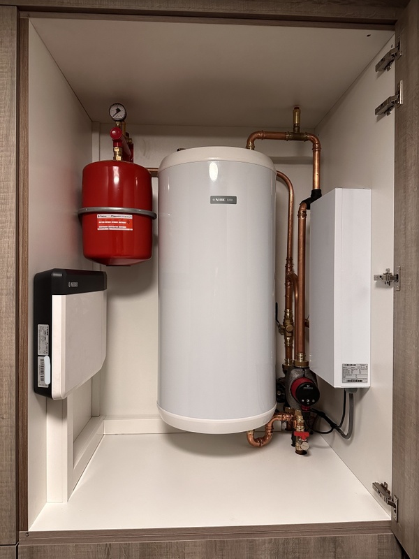

  • Knowbody
  • Laatst online: 18-09 22:04
ok. En die 3 klopt ook ? er hangt dan een 9 kw heater.
Een niet-wetende installateur heeft de brug niet verwijderd en dan zal het ding zichzelf besturen (3, 6 of 9 kW) in plaats van vanuit de relais van de SMO.
Ik stop ermee.
  • Dinjesk
  • Registratie: Juni 2022
  • Laatst online: 16:20
Knowbody schreef op zondag 18 december 2022 @ 13:17:
Dit hangt er.
Afbeeldingslocatie: https://tweakers.net/i/6p49YbKl8zqeFKJrogeR851pRxo=/232x232/filters:strip_icc():strip_exif()/f/image/kRqPX3ZAxPvZGOpG4U4EtGFX.jpg?f=fotoalbum_tileAfbeeldingslocatie: https://tweakers.net/i/ptMXH2rvynq_10vd8VU6JVMbRao=/232x232/filters:strip_icc():strip_exif()/f/image/RngKVy0fZdE37Lglk2WKTRU9.jpg?f=fotoalbum_tile
Kan beter de installateur morgen ff een belletje doen dus?

  • Knowbody
Dinjesk schreef op zondag 18 december 2022 @ 13:29:
Dit hangt er.
Dat zeg ik niet. De setup ziet er goed uit, het lijkt prima.
Om te weten of de stapjes daadwerklijk goed gestuurd worden kun je in MyUplink volgen hoeveel stappen hij uitstuurt.
1, 2 of 3
1 = 3 kW
2 = 6 kW
3 = 9 kW
En dan via de Slimmemeter bekijken wat er gebeurt.
Dit hangt er.
[Afbeelding][Afbeelding]

Just_DH schreef op zondag 18 december 2022 @ 21:04:
Beste Dinjesk, Mooie foto van je installatie. Valt me op dat er ook een automatische ontluchter te zien is aan de uitgaande kant van de verwarmer. Weet je toevallig, of iemand anders op dit forum, waarom dit gedaan is? Ik zit namelijk nog steeds met lucht in de mijn systeem (WPB in serie met combi-ketel) waar ik niet vanaf kom en denk dus ook aan deze oplossing. Maar ik mis nog een technische onderbouwing van het hoe en waarom, dus vandaar de vraag;)
Daar heb ik geen idee van.
Ik zie dat mijn installateur dit ook gedaan heeft, kun je hier op de foto zien van mijn binnen installatie: Afbeeldingslocatie: https://tweakers.net/i/cV2ZPz8VxEaiF_kNFUNfPdocn58=/x800/filters:strip_icc():strip_exif()/f/image/5vZzVCmfhvFZtTBXlSzjcrey.jpg?f=fotoalbum_large
Erg blij met hoe mijn installateur alles gemaakt heeft. Leidingen netjes door en onder de kast waardoor niks zichtbaar meer is.
Donderdag is hij er weer, kan dan wel even vragen waarom die automatische ontluchter daar zit.

Ik zie dat mijn installateur dit ook gedaan heeft, kun je hier op de foto zien van mijn binnen installatie: [Afbeelding]
Zucht. Waren alle installaties maar zo netjes! Zie ik daar onderaan de beroemde thermosifon ?
Ik stop ermee.

Knowbody schreef op maandag 19 december 2022 @ 18:55:
Je moet mij even helpen met de term Thermosifon!
WP: NIBE S2125-12 - SMO-S40 / PV: SolarEdge 7200WP / SigenStor 17kW + 36kWh / Zeekr 7x AWD Privilege / Home Assistant / 2x Easee EV / Gardena Smart / Navimow H3000E-VF / Dreame X50 Master & X40 Ultra

MvRtje schreef op maandag 19 december 2022 @ 18:45:
Ziet er mooi uit! Die ontluchter zit daar om een zgn kattenrug te voorkomen. Lucht verzamelt zich op het hoogste punt en creert weerstand in het systeem. Op den duur verzamelt zicht daar een luchtbel. Dit wil je voorkomen dus vandaar altijd automatische ontluchters op dit soort plekken

-jann schreef op maandag 19 december 2022 @ 18:58:
Zoiets had ik inderdaad nog in mijn achterhoofd zetten want hij heeft het verteld maar wist het niet meer zeker. Dank voor de uitleg!
@MvRtje Zo dan, dat is toch wel een erg sjieke, nette installatie. Petje af voor de installateur.
Als je zou willen vragen over het hoe en waarom van die ontluchter, graag!

Just_DH schreef op maandag 19 december 2022 @ 19:21:
Ik heb zelf de kabelgoten, sensoren en ELK aangesloten/gemaakt (met extra controle van de installateur natuurlijk). Installateur alles opgehangen en leidingwerk. Hij is heel secuur en alles moet netjes en goed, erg blij met hem!

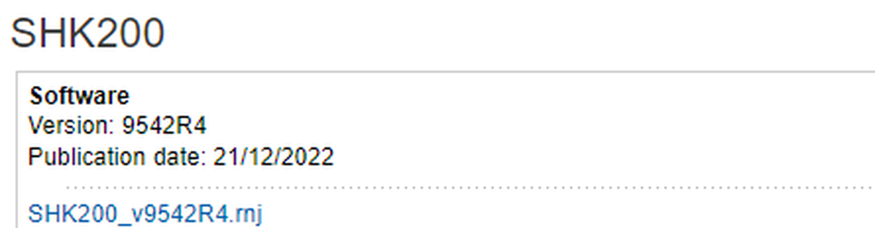

Voor de F2040 is er een update beschikbaar:
Afbeeldingslocatie: https://tweakers.net/i/9eK-MAgX6QjgQbZwReR9bZM3ZoE=/full-fit-in/4000x4000/filters:no_upscale():fill(white):strip_exif()/f/image/qJKqN7yljfli3RkAJwZ9Z9d7.png?f=user_large
Helaas geen release notes beschikbaar.
  • magnetx3
  • Laatst online: 21-10 08:38
busjer schreef op woensdag 21 december 2022 @ 10:41:
Via SMO40 idem voor AMS10, release notes:
Afbeeldingslocatie: https://tweakers.net/i/o02mO8Gr0h3oipGmeFL9U7dpPqo=/full-fit-in/4000x4000/filters:no_upscale():fill(white):strip_exif()/f/image/4dqKCWVZqp3TL5KphZtjgwhh.png?f=user_large

  • Laatst online: 16-06 14:11
Dat is een update voor de SMO40 volgens de nibe pagina ;)
Changelog:
Version: 9542R4
Release date: 21/12/2022
Added
· F2040/AMS: Improved frost protection in cooling operation
Version: 9542R3
Release date:2022-09-02
changes
· Fixed an issue with BlockFreq

  • ApexAlpha
  • Laatst online: 23-10 14:47
Wat een interessant topic! Mijn S2125 staat sinds gister aan! Eindelijk, was een zware bevalling.
Helaas wel alleen een warme boiler, nog geen warme vloer. Hij zegt dat hij draait en het huis aan het verwarmen is maar de driewegklep staat naar de boiler nog.
Dus ik ga vandaag maar weer eens bellen, helaas. De kamerthermostaat was ook stuk, die gaf 120 graden aan... Dus nu hangt zo een buitensensor binnen op geloof ik.
Anyway, ben wel blij dat alles er is, zodra mijn nieuwe ramen en kozijnen er zijn ga ik eens met dit topic aan de slag!

ApexAlpha schreef op donderdag 22 december 2022 @ 10:03:

  • ApexAlpha
MvRtje schreef op donderdag 22 december 2022 @ 10:09:
Kijk, nog iemand met een S2125. Welke heb je de 8 of de 12? 400v?
Zware bevalling op basis van de levertijden of installateur :P ?
Ben erg benieuwd naar jou bevindingen zodra alles 100% in orde is. De buitensensor is exact dezelfde als degene die je als ruimtesensor kunt gebruiken dus dat is als tijdelijke oplossing prima. Kun je in ieder geval de temperatuur uitlezen.
S2125-12 400V, met een SMO-40 als regelding.
Ik ben ook erg benieuwd naar mijn bevindingen, haha. Maar de boiler ging gister van 8 graden naar 60 in 2,5 uur of zo, dus er komt genoeg warmte uit. Wel moeten alle buizen nog geisoleerd worden, maar dat komt een specialistisch bedrijf doen dus dat komt nog denk ik.
En de bevalling was puur levertijd. Ben erg tevreden over de jongens van de installateur. Alleen ik heb dit ding in Mei of zo besteld en hij zou er oktober zijn. Toen werd het november... eind november... begin december...
En toen zei Technische Unie ineens "ja bel in het nieuwe jaar maar weer, we hebben geen idee".
Dus dat was even jammer, maar ik heb er gewoon zelf een aangeschaft in Zweden en met DHL hierheen laten komen. Die was er in 5 dagen... Had ik dus veel eerder moeten doen. Maar goed de installateur vond het prachtig en vond het prima om alles te verrekenen.
Nu nog een warme vloer en dan vind ik het gezegd allemaal.
