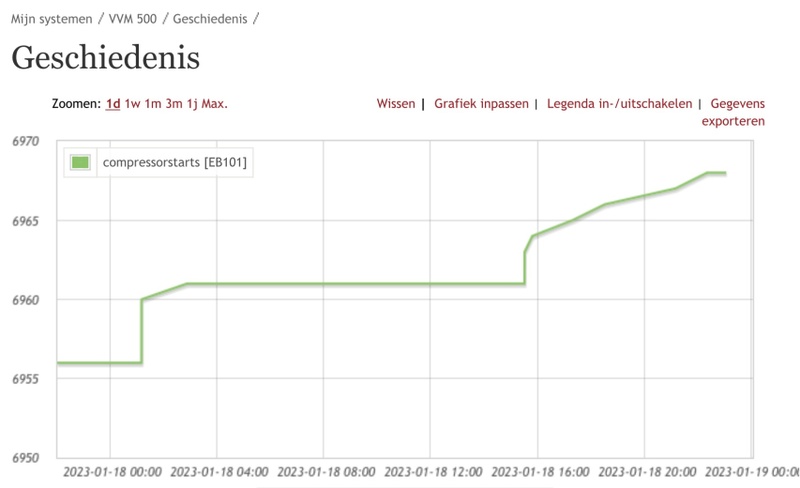

Hier, vanochtend bij mij weer een crash. En mijn Domoticz ping routine heeft het keurig gezien.
Ja, van een negatief iets naar ineens 0.
Maar dan zit er geen onderbreking in de data, letterlijk van de ene op de andere meting gaan de GM naar 0.
Ik probeer het terug te vinden in mijn loggen, maar dat is blijkbaar nog niet zo makkelijk 8)7
Misschien dat @LangeFries meer kan vertellen onder welke voorwaarden de gm naar 0 springen zonder herstart/reset van de SMO.
Ik meen te herinneren dat het kon gebeuren bij een bepaalde overshoot, maar kan dat compleet fout hebben.

  • LangeFries
  • Registratie: Februari 2018
  • Laatst online: 29-10 17:00
format5 schreef op dinsdag 17 januari 2023 @ 13:55:
Wanneer het setpoint meer dan 10 graden (instelbaar) lager is dan de feitelijke Ta, dan springen de GM's naar 0, dan is hij duidelijk klaar met verwarmen. Dat kan gebeuren als het setpoint voor de kamertemperatuur naar een lagere waarde gezet wordt (al is het maar een glitch van de Tsensor). Verder ken ik geen redenen dat zoiets gebeurd. In @MvRtje zijn grafiek was het piekje rond 10 uur dat bediscussieerd werd precies 12 uur na de vorige en er was er ook weer eentje precies 12 uur later. Dat wordt wel echt door de buitenunit geregeld.
Al die defrosts van @MvRtje lijken me toch te wijzen op een overvraagde WP. Hier heb ik er deze maand (vandaag) tot nu toe nog maar 4 gehad. Hij loopt ook meest overdag en doet dat redelijk op zijn sloffen. Voor -10 heb ik eigenlijk een fractie te weinig capaciteit om het 20 graden te houden in theorie. 19 graden moet wel lukken. In al die bijna 5 jaar is dat nog niet voorgekomen. Wel laat ik soms de temperatuur wat teruglopen, omdat ik het zonde van al die electriciteit vind.

LangeFries schreef op dinsdag 17 januari 2023 @ 19:40:
Dank voor de verduidelijking.
Om uit te sluiten of het een spontane reboot was kun je ook de grafiek van de RMU er nog naast houden. Die zou dan ook een dip naar nul moeten laten zien.
Ik stop ermee.

LangeFries schreef op dinsdag 17 januari 2023 @ 19:58:
Of even de invloed van de sensor naar 0 zetten. Ik weet niet of je een glitch in je data vind. Dan ga ik er wel van uit, dat je niet met automatisering het setpoint van de Ta veranderd en de glitch op die manier binnenkomt.
Bij mij doet de RMU alleen maar een "kijkfunctie".
100% WAR zonder ruimtecorrectie (anders werkt de externe afstelling niet)
De externe invloed heeft niets met mijn probleem te maken. Dat de SMO S40 soms spontaan reboot heb ik al maanden. De externe invloed heb ik sinds een week.

Staat jullie compresorcurve op auto of handmatig? Als ‘ie auto staat zou ‘ie toch niet zo lang op een laag Hz moeten blijven draaien?
  • lussovius
  • Laatst online: 29-10 11:20
Staat bij mij op handmatig omdat hij het op zijn sloffen kan

Zouden jullie eens een screenprint van de grafiek met jullie compressorstarts willen uploaden?
Ik heb een VVM500 icm F2120-12 en op zich werkt het systeem momenteel prima. Ik ben echter nog steeds een beetje sceptisch gezien deze oorspronkelijk verkeerd geïnstalleerd is door de installateur en daardoor heb ik de neiging tegenwoordig alles in twijfel te trekken.
Ik zie in mijn grafiek een (naar mijn mening) vreemd gedrag qua compressorstarts. Zo zie je bijvoorbeeld onderstaand rond 01:00 en 14:00 uur de compressorstarts ineens met 3-4x toenemen op exact het zelfde tijdstip. Voor mijn gevoel is dat enigszins vreemd gedrag en ben ik benieuwd of dit verklaarbaar is en/of bij jullie ook optreed?
Alvast bedankt!

Waren dat niet gewoon de momenten dat de Tb richting 0 ging en er dus veel defrost waren?

Het is volgens mij niet perse gekoppeld aan de defrosts. Dat dacht ik in eerste instantie ook maar lijkt niet gerelateerd. Ik zie het gedrag ook wanneer de temperaturen boven 0 zijn.
Afbeeldingslocatie: https://tweakers.net/i/9Fcn1-0HbWVT_7kqZDT1ccPVMA4=/x800/filters:strip_icc():strip_exif()/f/image/T69qAlljCaSWXavMUVMkib3m.jpg?f=fotoalbum_large
Afbeeldingslocatie: https://tweakers.net/i/fP-hpIGvV0m4ugijsNonBVB4tRA=/800x/filters:strip_icc():strip_exif()/f/image/DP73eXCd9pOqOeU7kgEGoPm7.jpg?f=fotoalbum_large

Persoonlijk vind ik die compressorstart grafiek wat lastig te interpreteren. Je kunt beter kijken naar de grafieken die men hier vaker post (GM en vermogen). Dat zegt meer.

  • Andrehj
Andrehj
gaafst schreef op woensdag 18 januari 2023 @ 18:26:
Da's een mooi resultaat maar m.i. wel heel erg lang. Voordat ik mezelf helemaal gek maak, vergelijken we wel appels met appels?
Jij hebt b.v. een compleet ander vat. Jouwe heeft label A en verliest 50W, mijne is label C en verliest 100W (beide volgens de datasheet).
En jij doet m.i. iets raars. Heb je de spiraal omgekeerd aangesloten? Elders meldde je namelijk:
Nee, gewoon met warm boven. Maar de flow is tijdens een SWW-run zodanig hoog, dat het onderin niet erg veel kouder is. Dat scheelt hooguit twee graden.
En onderstaande strookt toch niet met 1x per week opwarmen? Of laat je het water 17,5°C afkoelen?
Jij hebt goed je huiswerk gedaan... Dat is een quote van driekwart jaar geleden. Vergeet ook vooral niet dat dat het water bij lagere temperaturen langzamer afkoelt. Maar wellicht was die week wat overdreven.
Overigens verwarm ik niet 1x per week, want het water wordt uiteraard gewoon gebruikt. Gemiddeld doen we in de zomer 1 run per ca 3 dagen, en in de winter 1 run per twee dagen.
