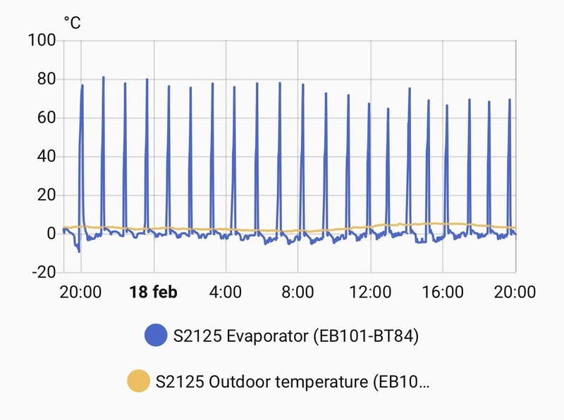

Wat ik overigens niet begrijp zijn de vele defrosts. Naar mijn idee echt niet nodig als de verdamper amper -3 graden is.
Ik heb de defrost starttemperatuur op -3 staan. Ik geloof dat de default 0 graden is.
Afbeeldingslocatie: https://tweakers.net/i/b1a38EVY58M30U8wmvYDv4eFgKE=/800x/filters:strip_icc():strip_exif()/f/image/h3sZ2MwabmcD1JEIvNiqCTMH.jpg?f=fotoalbum_large
[ Voor 18% gewijzigd door dvdhaar op 18-02-2026 20:03 ]
Mijn bt7 daalt ongeveer 2 graden in 7 uur. Mijn 300 liter horizontale boiler staat op een zolder waar het ongeveer 20 graden is. Betreft een goed geïsoleerde zolder waar alle warmtepomp techniek staat.
Het klopt dat de boiler temperatuur eerst een beetje daalt bij de start van het opwarmen. Ik zie aan mijn warmtemeters wat er gebeurt. Bij de start stroomt warm water uit de spiraal in de boiler, naar de nog koude warmtepomp (bij mij ca 15/30m leiding werk. Tegelijk stroomt nog vrijwel koudwater uit dit leidingwerk de spiraal in. Pas na een paar minuten draait deze balans om en wordt het CV water warmer dan de boiler inhoudt. Heel veel korte ritjes maken is dan niet efficiënt, maarja wat is veel? Ik denk dat ik twee laad cycli per dag heb waarvan één langere.

@Knowbody @MarcKeulers @RedGolf : Wederom bedankt voor jullie uitgebreide reacties. Hier nog een update:
De pompsnelheid van de GP12 was inderdaad redelijk laag, zie attached plaatje (rond de 25% in verwarmingsmodus). Helaas lijkt er geen mogelijkheid om de snelheid van de GP10 in te zien (ik kan dat hele ding nergens vinden in de menu's van de SMO S40).
Nu heb ik de GP12 van Auto naar 75% gezet, en zie daar: de temperatuur van de BT25 sensor liep snel op. Het "grappige" is dat nu de analoge thermometer op de VVW verdeler zo'n 5 °C achterliep op de BT25. Wel werden de graadminuten langzaam weggewerkt.
Helemaal goed is het nog niet, want 's nachts bij 0-1 °C buitentemperatuur liepen de graadminuten weer op naar -1059.
Ik heb nog steeds het sterke vermoeden dat de BT25 niet goed zit en/of op de verkeerde buis zit. Ik heb een afspraak met de installateur gemaakt.

  • ik222
-jann schreef op donderdag 19 februari 2026 @ 18:17:
Je ziet hier ook momenten dat je aanvoer onder de 20C dipt, dit waren bij mij ook de momenten van problemen. Dit kan komen door te weinig buffer en de radiatoren, of zoals bij mij, te weinig flow op dat moment.
Edit: zie op dat moment geen sww probleem.
Precies, die momenten corresponderen niet met de tijd van de alarmen en ook blijft ontdooien dan inderdaad gewoon op het afgifte systeem gaan daarna. En dit is inderdaad BT12, dus nadat de warmte voor de defrost eruit is. De temperatuur uit het afgifte systeem is dan nog flink hoger. Zie deze grafieken:
Afbeeldingslocatie: https://tweakers.net/i/jMMaXKm1jRPmsGfUBHhSgX6Oeu8=/800x/filters:strip_icc():strip_exif()/f/image/blDk5xmbeTc3dq9TgjXGEp3T.jpg?f=fotoalbum_large
Afbeeldingslocatie: https://tweakers.net/i/u0hWlxHX05VhThc1B5OPE6tQtBg=/800x/filters:strip_icc():strip_exif()/f/image/MXmk8VVYLtx3foNCoTVXDnRx.jpg?f=fotoalbum_large
Iemand enig idee wat de minimale temperatuur is van de retour tijdens een defrost volgens Nibe? Volgens mij is dat ooit gepost maar kan het zo niet terugvinden.
[ Voor 47% gewijzigd door ik222 op 19-02-2026 18:45 ]
[Afbeelding][Afbeelding]
Fijn dat dit reageert zoals verwacht. Die lage graadminuten worden waarschijnlijk veroorzaakt door de vele ontdooiingen met dit weer. Nu met die natte sneeuw (hoge luchtvochtigheid) en lage temperaturen van 1 graden, liepen mijn ontdooiingen ook op van maximaal 5 in 7 uur, naar 7 in 5 uur. Bij mij daalde de GM tot -875 en is de bijverwarming ca 2 uur ingeschakeld geweest.

Alkjoa schreef op donderdag 19 februari 2026 @ 13:09:
@Alkjoa , weer bedankt voor je additionele plaatjes. Je lijkt niet meer energie uit de warmtepomp te kunnen trekken bij je verwarming, maar bij de SWW runs is het geen probleem …..
De SWW setting is vrij simpel, niet veel aan te veranderen voor het opwarmen van de SWW tank …
Je haalt makkelijk 40-50 graden!
De verwarmings settings die zijn er heel veel, en de SMO S40 heeft er weer meer dan de versie die ik heb SMO 40.
Wellicht eens goed alle settings te noteren om te kijken wat je ingesteld hebt ….
Je huis is warm, je hebt waarschijnlijk een RMU S40 in de woonkamer hangen en per fancoil een temperatuur sturing ?
Regel je op RMU of op weersafhankelijk regeling WAR ? Ik weet niet hoe je dat moet instellen op een SMO S40 …
Je BT 25, als ie op het kanaal naar de buffer zit zou hij tussen BT 12 en BT 3 in moeten liggen, maar hij is lager dan BT 3 … dus ik vermoed dat hij goed zit … ook dat je bij hogere flow de graadminuten wegwerkte …
Hoop dat dit helpt, ieder systeem is anders, en ik heb geen mogelijkheid te testen met de SMO S40 dus alles weer met een korreltje zout …
