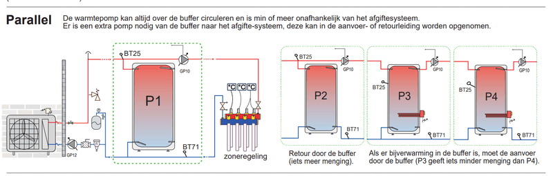

Probleem van de buffer is menging. Daardoor maakt je pomp warmer water dan je mee verwarmd...
Ze worden ook nog eens zelden goed aangesloten: Juist is als zijtak van de flow. Als primair en secundair in balans is geen flow, geen temperatuur verlies door de buffer.
Als de flow altijd door de buffer moet, dan is het mijns inziens fout geïnstalleerd.
Plaatjes: model C is de juiste: https://warmtepomp-weetje...del_warmtepomp_buffer_aan

Dank voor de tip! Nagevraagd, hij doet optie 1, dus in lijn met wat jij voorstelt. Dank voor de goede raad. Overigens is reactie van NIBE Nederland wel bijzonder, ze kunnen niet uitleggen waar verschil tussen hun 18kw en de subsidiabele 11kw vandaan komt. Dat Oostenrijk en Duitsland andere waarde laten zien is "hun eigen beslissing".
Afbeeldingslocatie: https://tweakers.net/i/H1FdboJ0sz6F3Q8ZJ0FUMJ4ouoM=/800x/filters:strip_exif()/f/image/OzUJyPQtzvmZ8JTM5SGUlCUW.png?f=fotoalbum_large
